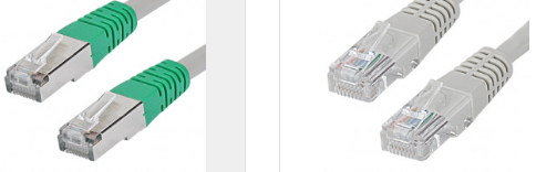

Die Buchsen am Patchpanel haben auch wirklich Metallgehäuse?
Die verwendeten Testkabel sind geschirmt und haben Stecker mit Metallgehäuse?
Links: mit Schirmkontaktierung mit Metallgehäuse
Rechts: ohne Schirmkontaktierung mit Plastikgehäuse
Reaktionen: conf_t, Darklanmaster und foo_1337
Ja, das stimmt, die Stecker sind aus Plastik. Das ist eine Erklärung. Allerdings waren die Kabel, die ich vor ein paar Wochen verwendet habe, auch aus Plastik und die Schirmung wurde mir immer angezeigt, dass sie aufgelegt ist. Deswegen hat es mich gewundert. OK, also alles i. O. Vielen Dank nochmal für den Hinweis.
