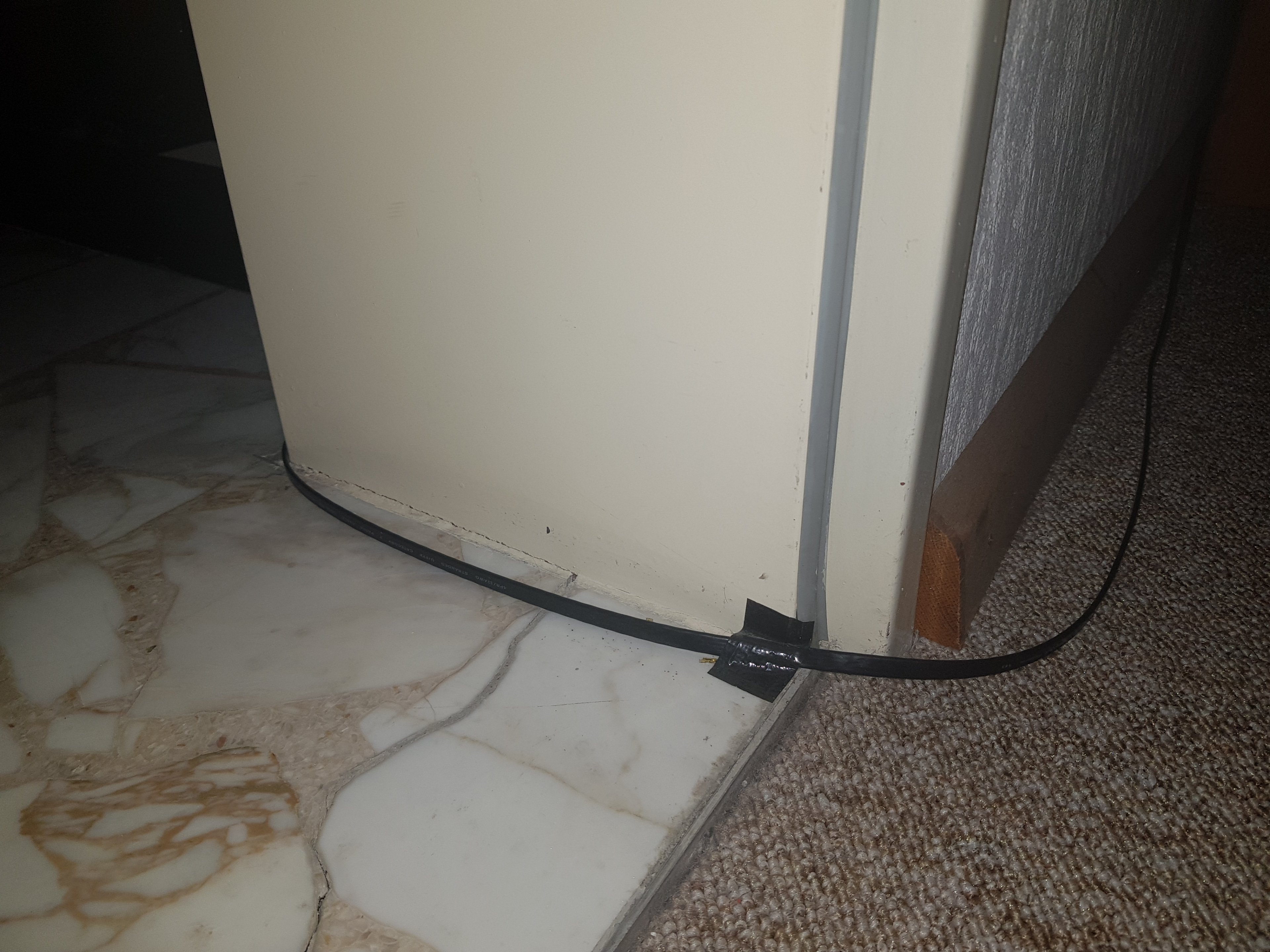

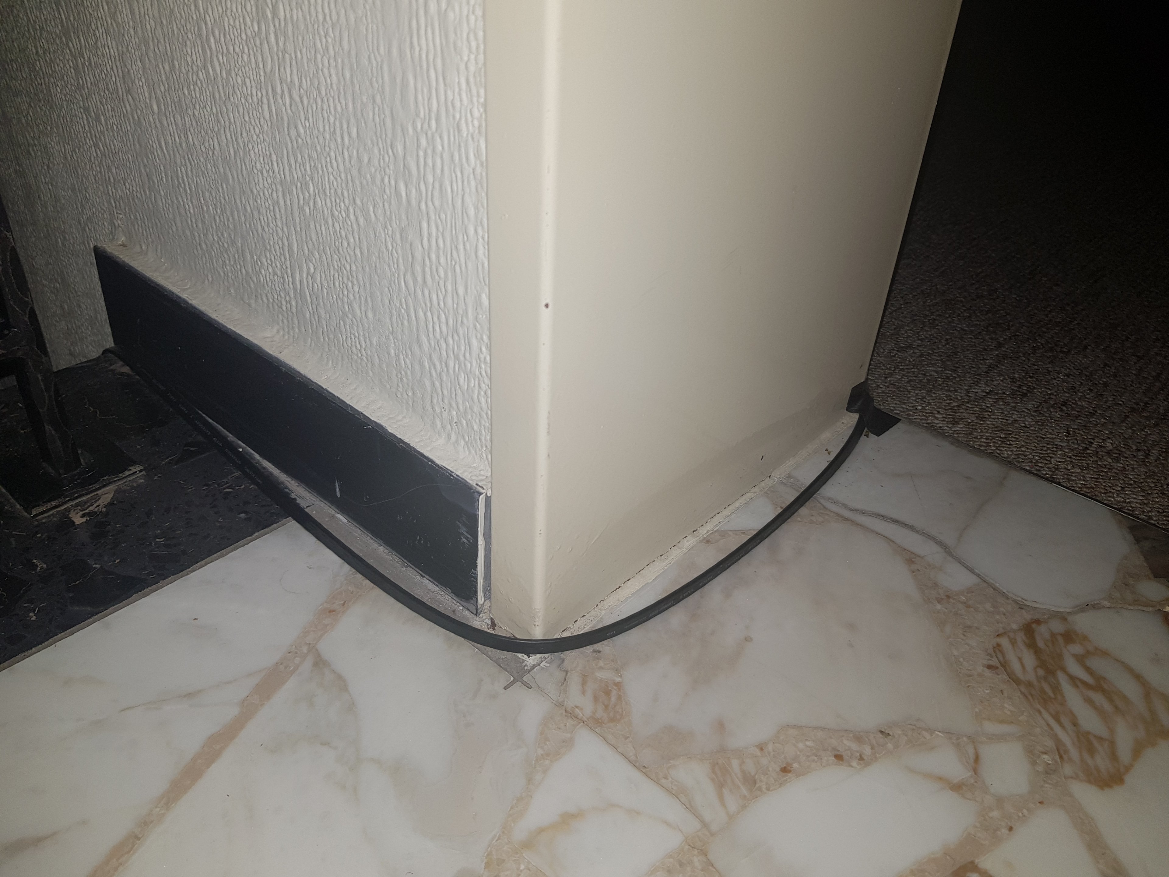

Ich hab bei mir auch ein Flachbandkabel liegen, wie schon gesagt, an der dünnen Seite kriegt man sehr schmale Biegungen hin. Da geht noch etwas mehr als auf den Fotos zu sehen ist.
Oha, wer hat denn da gepfuscht.
Der Boden gehört unter den Türrahmen. mit etwas Kratzen bekommt man auch das Kabel in die Ritze und kurz die Fußleiste lösen und hinter verstecken.
