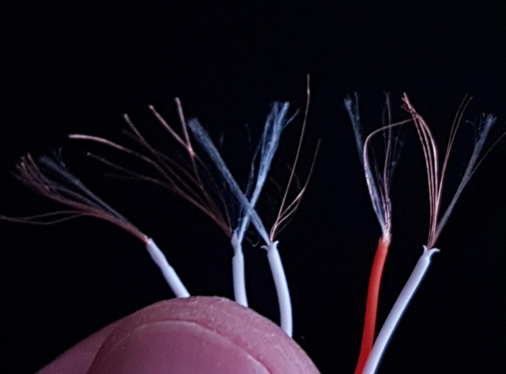

DFFVB schrieb:Aha und das weißt du woher? Also bezichtigst Du den Händler der Lüge? Die Tatsache dass sie extrem steif sind spricht natürlich auch für ungeschirmt... Is klar...
Cat6 und Cat7 kabel sind doppel geschirmt!
Das bedeutet jedes Aderpaar ist geschirmt und alle 4 Paare sind nochmal geschirmt
hier mal so ein kabel aufgeschnitten
so sieht ein Cat 6/7 aussehen
Cat 6 und 7 sind 10 GBit tauglich diese Flachbandkabel schaffen oft nicht mal 1 GBit und wechseln wie sie lustig sind zwischen 100 Mbit und 1 GBit
Echte Cat 6 und 7 sind immer doppel Geschirmt. Ein einfach geschirmtes Cat 6/7 Kabel entspricht nicht der der ISO/IEC-11801. Sie können funktionieren man darf sich aber nicht wundern wenn es nicht geht.

von den Steckern hab ich doch gar nicht gesprochen! Es geht um das Kabel selbst!
Cat 6 und Cat 7 Kabel (nicht die Stecker) sind doppel geschirmte Kabel und 10 GBit tauglich.
Diese Flachkabel haben entweder gar keine oder nur einfache Schirmung. Das entspricht nicht ganz der ISO/IEC.
Die Kabel können funktionieren können aber auch sehr viele Probleme verursachen.

Egal wie oft Du diese Behauptung wiederholst. Sie ist falsch.wern001 schrieb:Diese flachen Lankabel dürfen sich nur CAT5 nennen kein Cat6 und bei weitem kein Cat7
Nein. S/FTP Kabel sind doppelt geschirmt.wern001 schrieb:Cat6 und Cat7 kabel sind doppel geschirmt!
Was richtig ist, Cat 7 ab 600 MHz erfordert doppelte Schirmung. Wenn messtechnisch nachgewiesen, kann auch STP ausreichen.
Für 10GBASE-T auf 90m reicht aber Cat 6A bis 55m sogar nur Cat 6.
Cat 6A erreicht man auch mit STP Leitungen (wie dem oben verlinkten U/FTP Kabel)
Da für 10GBASE-T meist RJ45 Stecker verwendet werden reicht auch das, weil die Stecker eh keine höhere Einstufung erreichen und somit der limitierende Faktor sind.
Nachzulesen hier: https://de.wikipedia.org/wiki/Twisted-Pair-Kabel#Kategorie_6a
Dass irgendwelche Rezensionen zu irgendwelchen Chinakabeln negativ ausfallen, kann an vielen Umständen liegen.
Fakt ist: Eine nach Standard produzierte und geprüfte Cat 6A Leitung mit fachgerecht angebrachten geschirmten 8P8C Steckern ist bis 90m Länge tauglich für 10GBASE-T.
