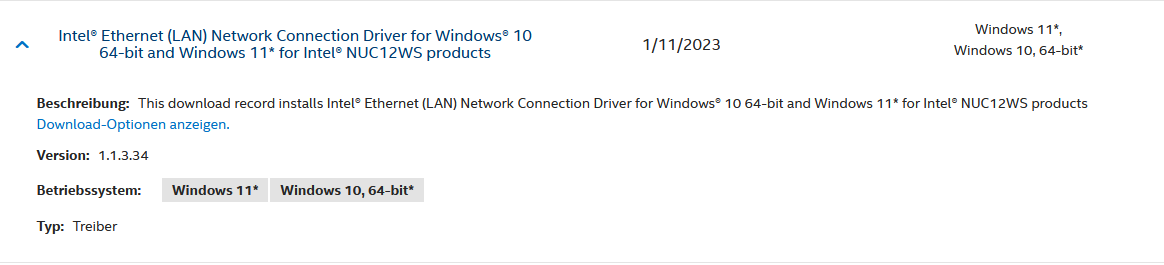

Du hast vermutlich den treiber von der Nuc Produktseite genommen?
probier mal den hier:
https://www.intel.de/content/www/de...ntel-ethernet-controller-i225v/downloads.html

Bin der Anleitung gefolgt und habe auch bei Schritt 2 alle kabel gezogen und erstmal 30 Sekunden auf den Button gedrückt. Leider kein erfolg
Unter Programme sind durch das neuaufsetzen keine Intelprogramme mehr. Auch existieren keine Treiber für LAN und WLAn sowie Sound usw. Die hat Windows anscheinend nicht, so dass ich wieder den Treiber für LAN von Intel runterladen musste und dann per USB Stick auf den NUC aufspielen musste. Allerdings keinen Erfolg geghabt

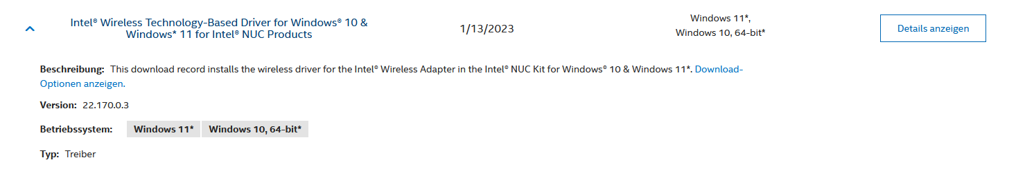

Schon den Treiber von der Support Seite zu deinem Gerät probiert:
"Support für das Intel® NUC 12 Pro Kit NUC12WSHi7" <--Klick

@Nickel
Habe jetzt Windows nochmal aufgesetzt. Dann den von dir erwähnten Treiber installiert. Dadurch hatte ich dann WLAN und habe dann Windows Updates laufen gelassen. Hat jetzt auch nen LAN Treiber installiert. Leider funktioniert LAN immer noch nicht. Auch die LEDs sind nachdem Windows die Updates und Treiber installiert hat wieder ausgegangen.
