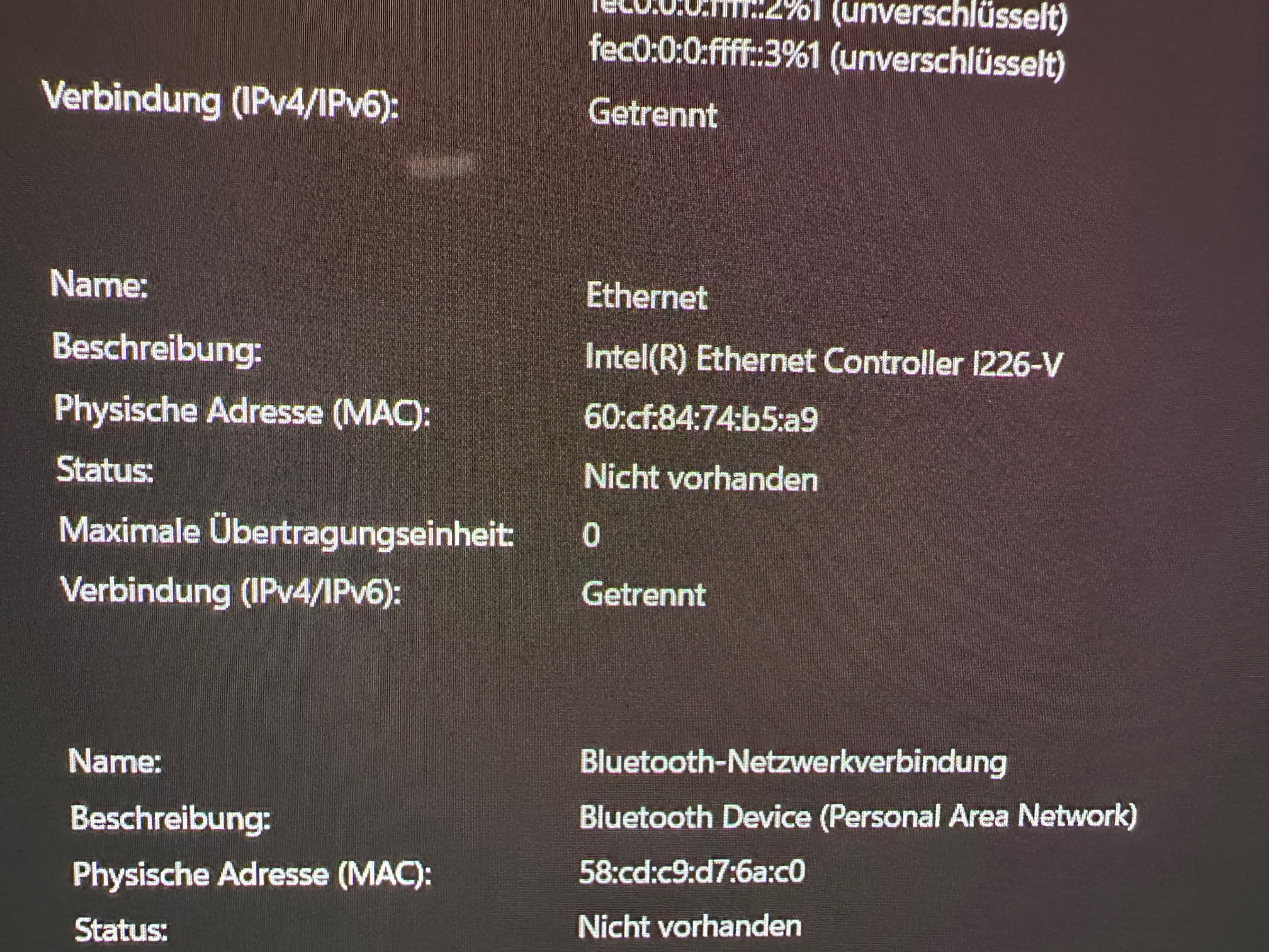

Habe meinen PC komplett neu vor 1 Woche gebaut. Die GPU war noch nicht montiert.
Heute habe ich den PC fertig gemacht und die GPU eingebaut angeschlossen.
Bis heute lief alles einwandfrei (noch ohne GPU).

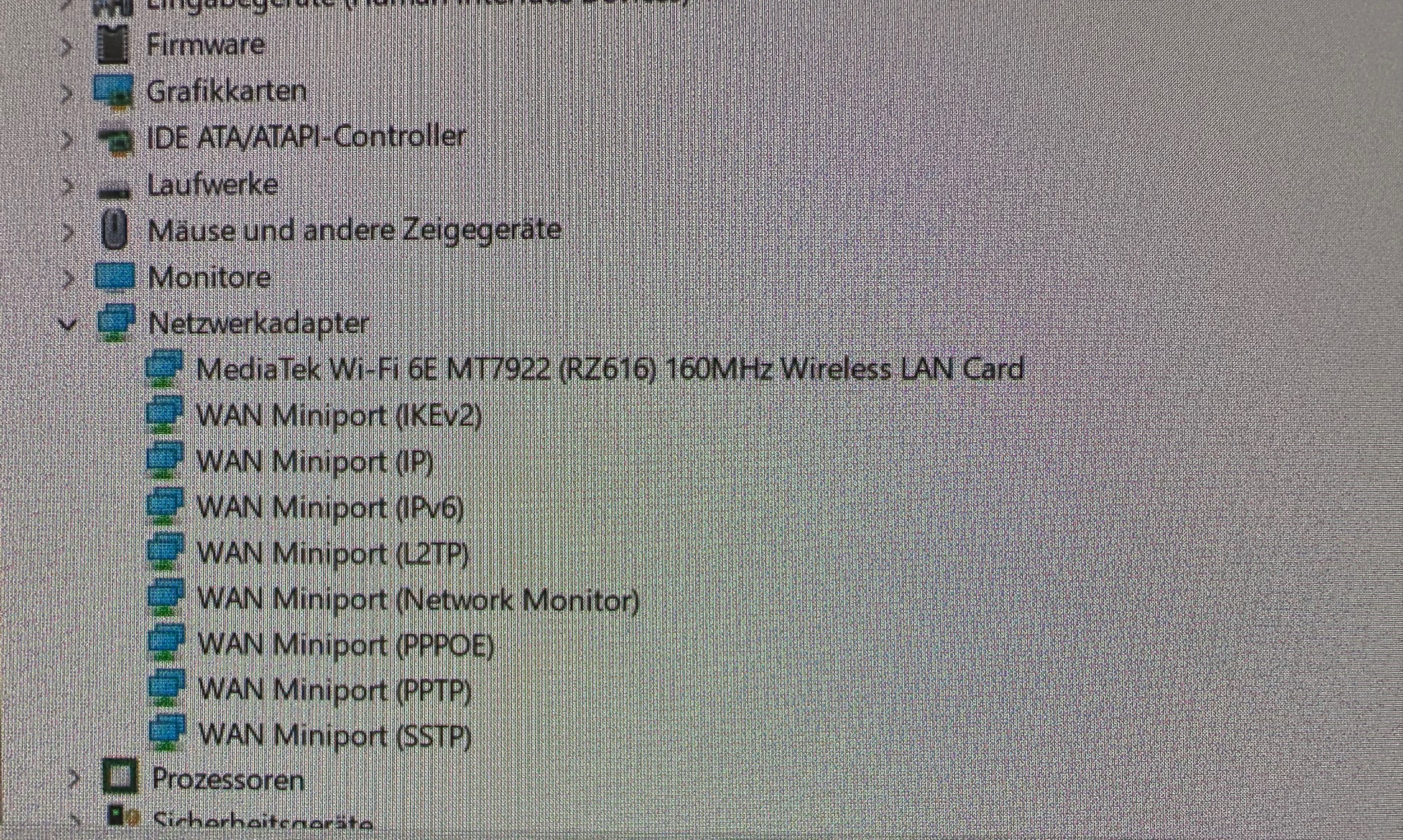

Habe bei der Windows 11 Installation die Lan Treiber installiert und seitdem auch problemlos genutzt. Nach den Einbau der Grafikkarte heute zeigte er kein Lan mehr an. Auch leuchten keine Lampen mehr am Lan Port.
Anbei ein Foto vom Gerätemanager. Was komisch ist unter den Windows Settings steht noch etwas mit Intel Ethernet aber ich weis nicht ob das von früher noch gespeichert ist. Beim Einbau ist auch nichts komisches passiert. Karte vorsichtig in den Slot gesteckt bis es geklickt hat. Angeschraubt fertig. Die Karte funktioniert auch einwandfrei. Das neueste Bios ist auch von Anfang an installiert worden.
Ich habe das Bios auf default gesetzt und einen CMOS Reset durchgeführt.
Habe Windows gestartet und vorher im Bios das Onboard Lan deaktiviert und dann wieder aktiviert.
Die Grafikkarte ausgebaut und die IGPU benutzt.
Die Treiber versucht neu zu installieren. Er zeigt aber kein Intel Lan unter Netzwerke an.

Hier liegt allerdings nicht die typische Symptomatik für den Chip vor. Zumal ich von dem Fehler lange nichts mehr gelesen habe.
Dass das Ding gar nicht erkannt wird... das lese ich zum ersten Mal.
Habe im Internet gesucht auch im Asus Forum und da waren es immer defekte Mainboards. Hab gerade Windows 11 neu installiert. Schein aber nicht zu helfen.
Ich habe heute genau das gleiche Problem. Hatte bisher eine RTX 3090 im System, Ehternet einwandfrei. Neue GPU rein (5080), Ehternetadapter weg. Ich glaube ja ehrlich gesagt nicht, dass hier das Board defekt ist. Das muss doch an PCI Express 5 liegen, komme ja von 4.
Reaktionen: SaoJoaoBatista
Dann stell doch mal PCIe testweise manuell auf 4.0.
