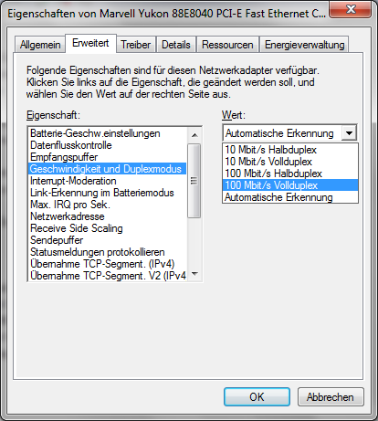

Welche Übertragungsrate wird denn angezeigt?
100Mbit/s:
Die Adern 1,2,3,6 sind grundsätzlich für die Kommunikation verantwortlich, d.h. (grün, grün-weiß, orange, orange-weiß).
1Gbit/s: belegt zusätzlich 4,5,7,8 also blau, blau-weiß, braun, braun-weiß.
Teste erstmal alles mit 100Mbit/s und stelle am besten im Gerätemanager bei deiner Netzwerkkarte die Geschwindigkeit auf 100Mbit/s, siehe Anhang. Falls dort Probleme auftreten, schau bei beiden Dosen mal auf die Grünen und Orangenen Adernpaare!
