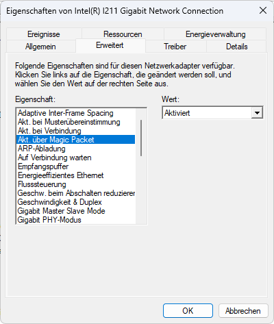

Treiber für die Netzwerkkarte habe ich den aktuelsten von intel geladen, da die "MS treiber" bei WOL wohl für probleme bekannt sind...
Quickstart in Windows ist deaktiviert
ERP im Bios ist deaktiviert
WOL im Bios ist aktiv (da funktioniert es ja, wie oben beschrieben)
WOL im Gerät ist aktiv

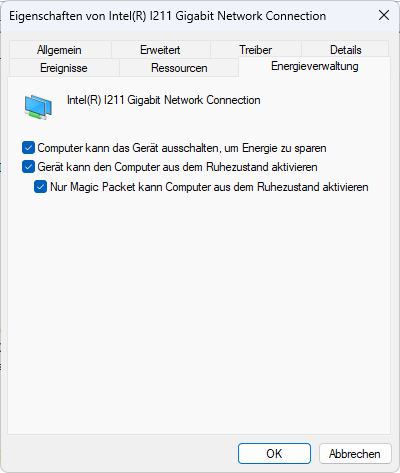

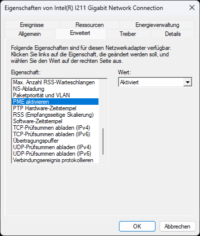

ABER es funktioniert jetzt.
Das Energiesparen und "Green" muss man nicht, wie in der antwort angemerkt, deaktivieren -> PME did the trick
Wie: PME aktivieren auf Aktiviert gesetzt
Quelle: https://superuser.com/a/1790021
Reaktionen: DannyA4, Tanzmusikus, CountSero und eine weitere Person
