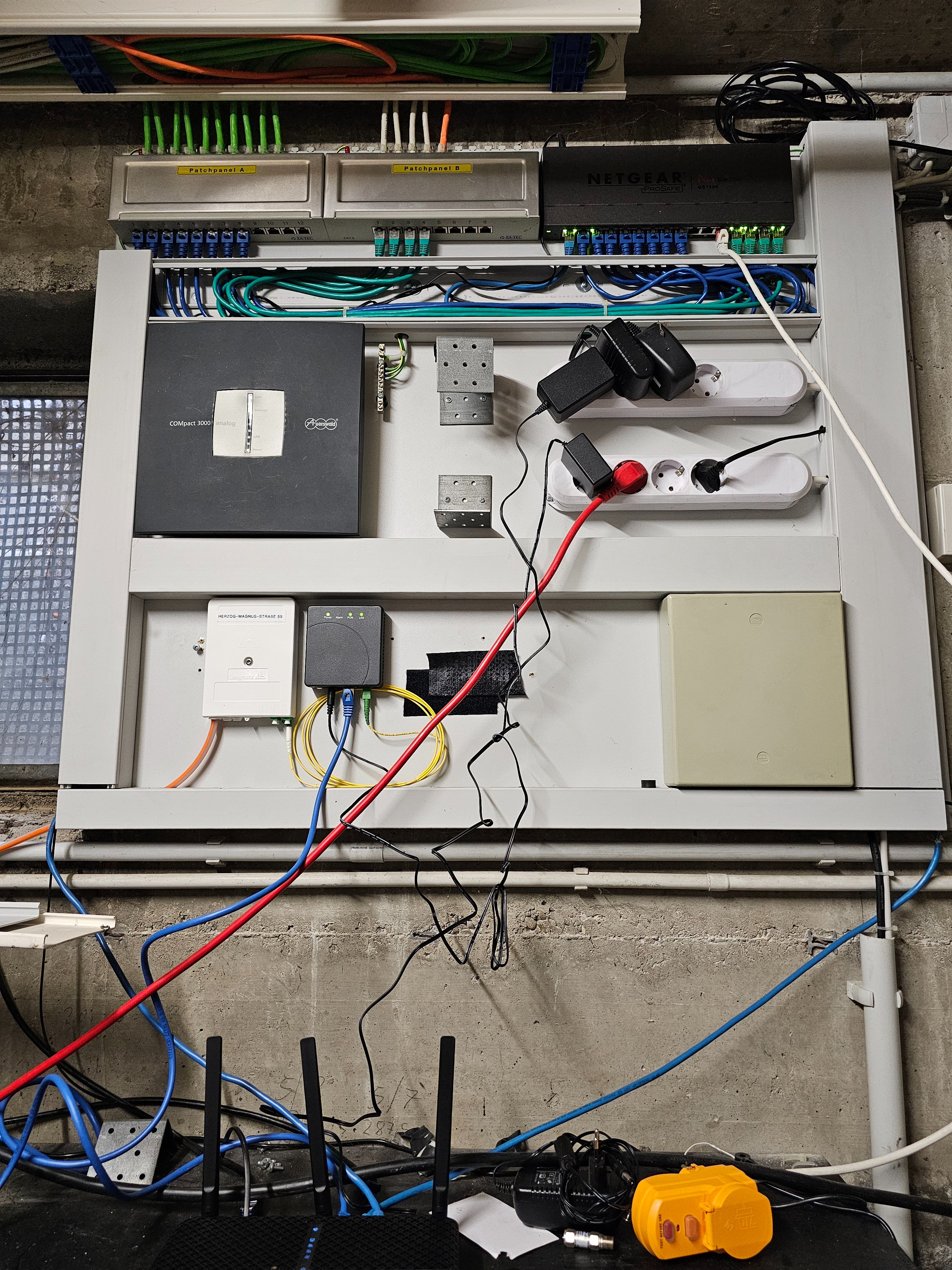

Folgender Aufbau im Haus:
Hausanschluss Glasfaser -> TP Router (Archer) -> netgear switch -> patch panel A und B -> Verteilung Netzwerkdosen EG / OG
PatchPanel A verteilt im EG und PatchPanel B verteilt im OG per verlegte Netzwerkkabel zu den Netzwerkdosen das Signal. Im OG hängt eine Fritzbox an (läuft alles ohne Probleme).
Problem:
Rein zufällig habe ich bei meinem Schwiegervater im EG festgestellt, dass die Netzwerkdosen (alle auf PatchPanel A gelegt) bei Lan-Verbindung sekündlich das Signal aufbauen und wieder trennen. Ich habe versucht, das Problem zu verifizieren und bin am Netgear Switch (nach den PatchPanels geschaltet) gelandet. Hier liegt ein neueres Netzwerkkabel an, welches das Signal ohne Probleme in einen neu renovierten Raum weiterleitet. Ebenso ins OG. Stecke ich allerdings ein weiteres Kabel direkt an ein Laptop (mehrere probiert), baut es keine stabile Ethernet-Verbindung auf. Die Steckplätze zu PatchPanel A UND dem Lan-Kabel mit Direktverbindung zum Laptop am Switch zeigen auch keinen Datenverkehr (Led). Die Steckplätze am selben Switch zu PatchPanel B jedoch zeigen Traffic.
Kann sich das einer und vor allem mir jemand erklären? Stehe gerade auf der Leitung! Vielen Dank im Voraus!

Also auf dem Foto ist ein ont und Glasfaser zu sehen. Du hast keinen xdsl Zugang sondern Glasfaser.

Das weiße Kabel am Switch. Das darfst du nicht so stark knicken.
  1. Das weiße LAN-Kabel aus dem Switch geht wohin? Kannst Du das bitte untendrunter durchschieben, nicht dass zu arg geknickt wurde. Vielleicht ist das auch schon beschädigt. Wenn möglich austauschen.
  2. Das weiße Kabel unten rechts, was ist das?
  3. Aus dem Router gehen drei blaue Kabel, das eine zum ONT ist klar. Eines geht zum Switch. Was ist das dritte?
  4. Das hellblaue Kabel am Switch, was ist das? vermutlich das Kabel zum Router.
  5. Die FRITZ!Box 7590 ist im Modus IP-Client oder wie üblich? Falls üblich, an welchem Port ist das LAN-Kabel vom Switch/Patch-Panel/LAN-Dose angeschlossen?
  6. Gehen von der FRITZ!Box 7590 irgendwelche LAN-Kabel ab, wohin?
"Aus dem Router gehen drei blaue Kabel, das eine zum ONT ist klar. Eines geht zum Switch. Was ist das dritte?"
Das wird vermutlich zur Auerswald Telefonanlage gehen.
Ich gehe davon aus, das es am geknickten Kabel liegt. bzw. weil der RJ45 Stecker auf Spannung eingesteckt ist. Die LEDs der grünen Patchkabel vom Panel B leuchten ja.
Ein Port (5) am Patchpanel B ist nicht verbunden. Das sollte man auch am Switch per Patchkabel anschließen.
An Patchpanel A port 9 und 10 ebenso.
@hildefeuer: das 3. blaue Kabel geht zu einer Telefonanlage. Glasfaser ist kkar, aber der TP hat den Namenszusatz.
@norKoeri:
1. das habe ich kurz angeklemmt, um zu testen...läuft einwandfrei
2. kommt von einer alten kabel bw anlage und ist nicjt angeschlossen.
3. Auerswald Telefonanlage
4. Kabel zum Router
5. Die FB ist im NormalModus und über die Dose am WAN angeklemmt.
6. Die FB versorgt MediaGeräte per Kabel und Wlan mit Internet.
