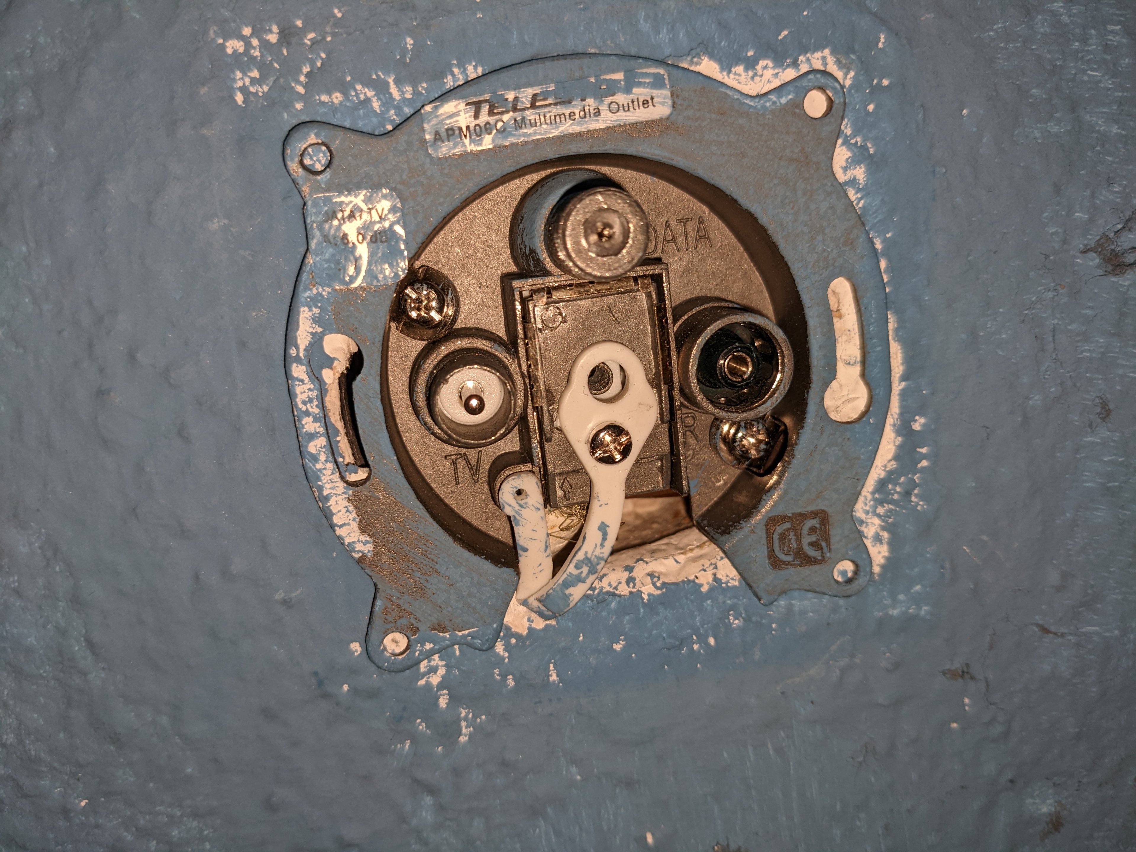

Hier mal ein Bild der aktuellen Dose die zu Tauschen wäre. Vielleicht hat ja jemand Ahnung und kann sagen was da als Aufwertung beschafft werden kann. Ob's sowas tut.
Mir ist dann zur späten Stunde noch die Erkenntnis gekommen, das ich, sollte das wirklich eine Durchgangsdose sein, ja bereits zwei Dosen habe und das alles sein sollte was ich brauche. Also nochmal die Alte bestehende MM-Dose auf gemacht.
Oha. Das ist ne richtige Stichdose.

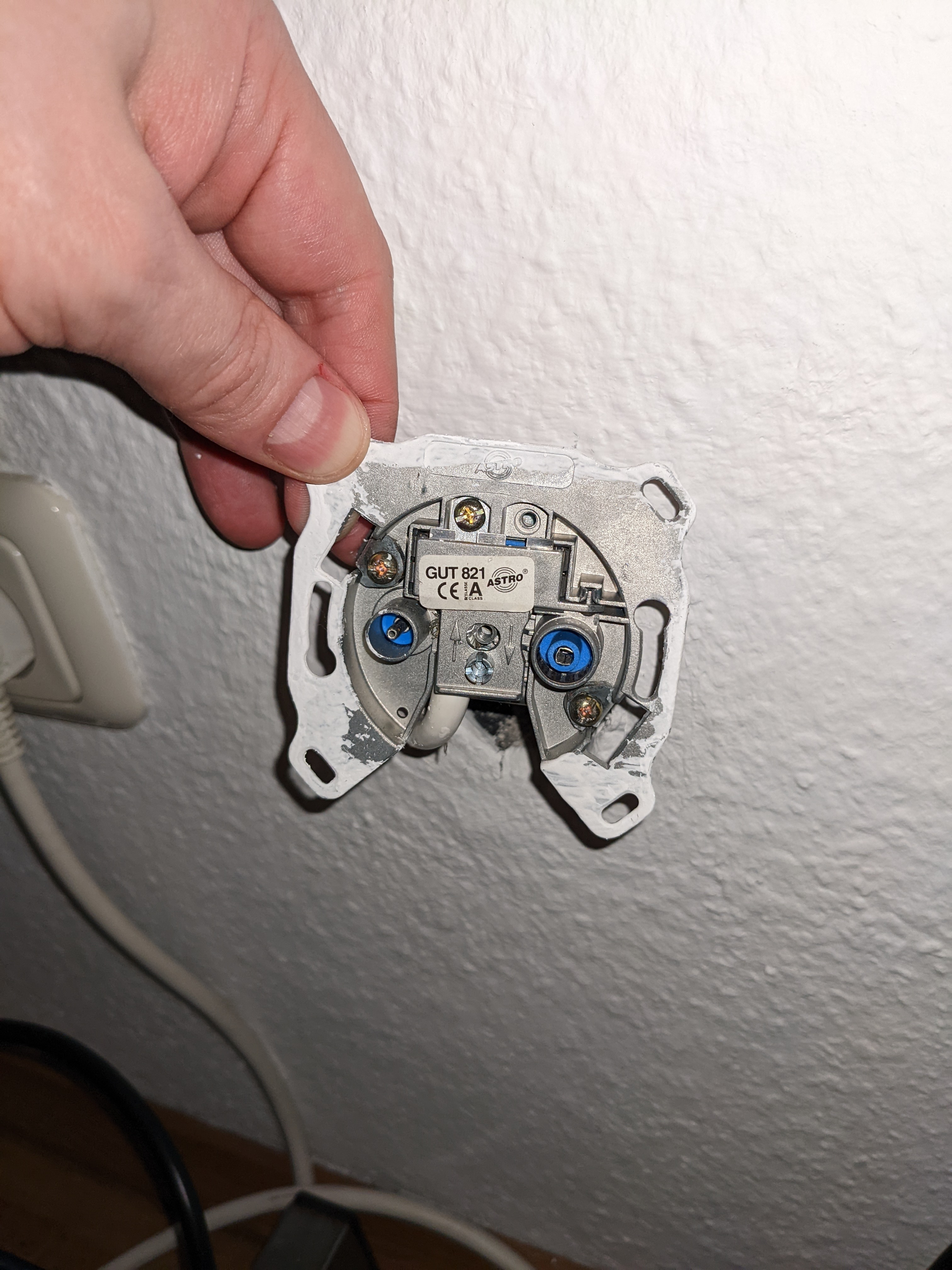

Die Idee war einfach mal die Dosen zu tauschen. Gesagt getan, aber leider läuft das nicht. Ich vermute, da beides Stichdosen sind, sind das quasi zwei getrennte Leitungen, die auch Getrennt bei Vodafone gemeldet sind.
Denn die FB hat auch an der anderen Leitung ein Kabel Signal bekommen, allerdings keine IP.
Muss jetzt wohl also doch Vodafon ins Spiel. :confused_alt:

Also, du hast in einem Zimmer eine Multimedia-Dose (TV, Radio, F-Anschluss - was für ein Modell?), wo derzeit die Fritz!Box Cable angeschlossen ist und eine Antennendose (TV, Radio als Stichdose Astro GUT 821 identifiziert). Hast du an dieser zweiten Dose Fernsehempfang?​
Bild wird angehängt ist wohl eine Teleste APM 06 C

Die Teleste-Dose hat eine um 4 dB höhere Dämpfung, als die Astro-Dose. Das würde darauf schließen lassen, dass an dem zweiten Ort etwas weniger Signalpegel ankommt, weswegen dort die Dose mit geringerer Dämpfung sitzt. Wenn du dort nun deine Dose mit höherer Dämpfung ausprobierst, kann es sein, dass der Pegel grenzwertig ist. Wie sehen denn die Modemwerte (Pegel, MSE, Modulation) am jetzigen Aufstellort aus?​

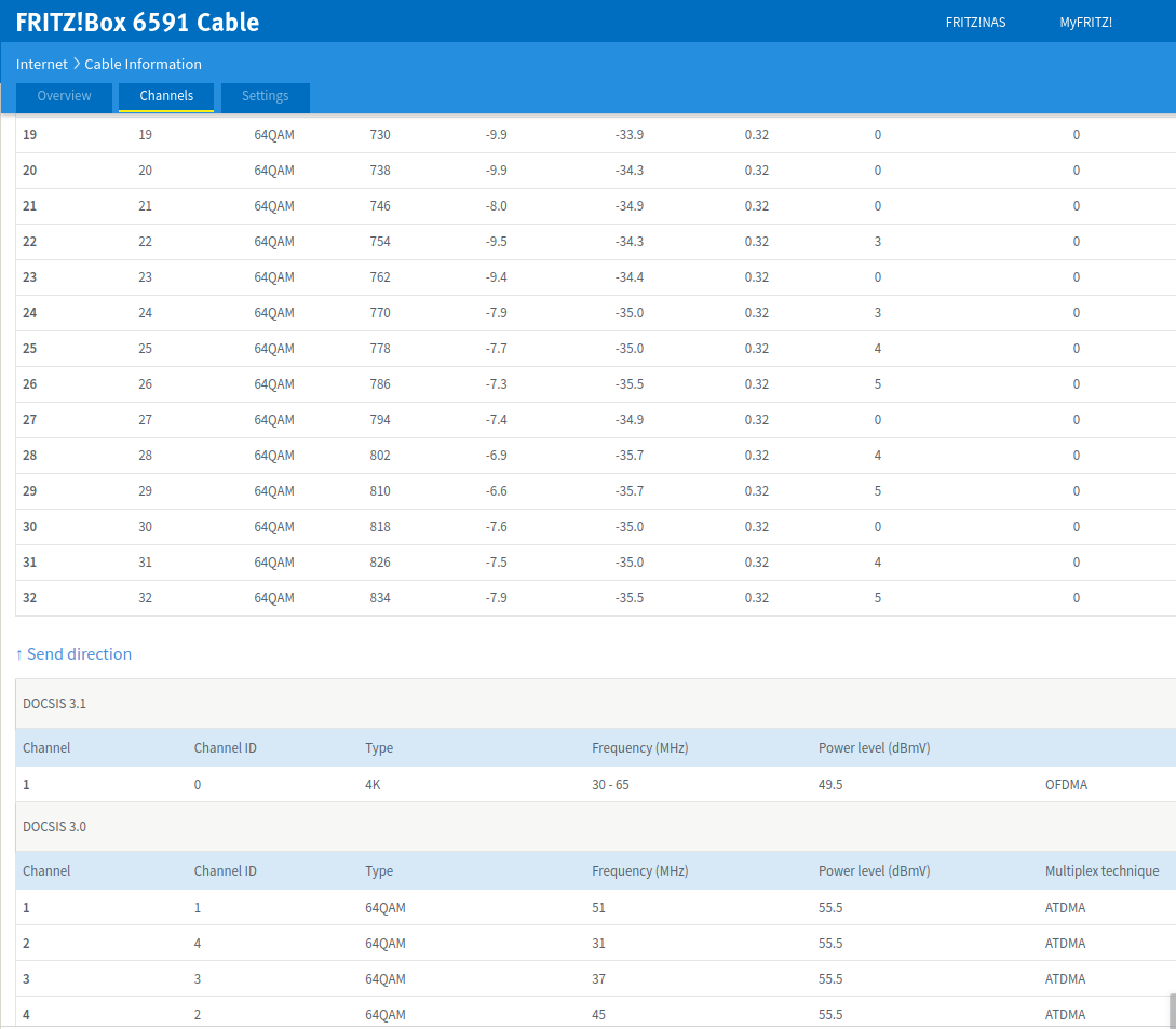

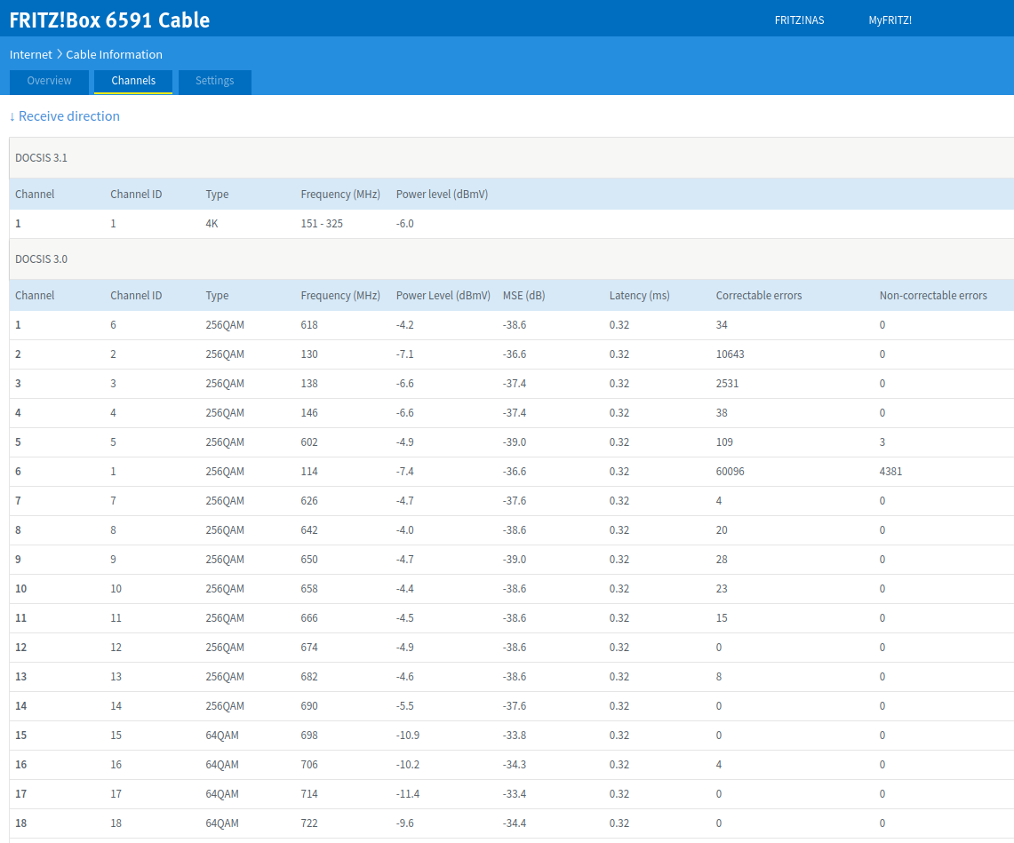

Ich hoffe, das sind die Werte die du anfragst. Sonst bräuchte ich noch die info wie ich die am besten bekomme.
Der Upstream Power Level ist ziemlich hoch. Meine letzte Kabel-Fritz!Box hat schon bei 51 dBmV Aussetzer gehabt. Mit solchen Werten einen ungestörten Anschluss? Hätte ich jetzt nicht erwartet. Aber vielleicht läuft dein Datenverkehr ja hauptsächlich über den OFDMA-Kanal, der ist zwar auch hoch, aber nicht so weit über Soll wie die 3.0-Kanäle. Wenn du jetzt diese Dose umsetzt, an den zweiten Ort in deiner Wohnung, wo mutmaßlich 4 dB schlechtere Werte anliegen, wären wir bei 59 dBmV, zwischen ~40 und 50 sollte es sein. Vielleicht ist das der Grund, warum do so keine Verbindung bekommst. Ich würde einen Rundfunktechniker kommen lassen (Störung melden wenn du Probleme hast, ist bei den Werten kein Verbrechen), bei den Werten ist es nur mit Dose tauschen nicht getan. Wenn du eine Netzwerkverbindung an den beiden Dosen haben möchtest, wäre MoCA der Weg. Idealerweise würdest dir dann aber eine 4-Loch-Multimediadose (1x F für Modem und 1x F für MoCA) setzen lassen.
