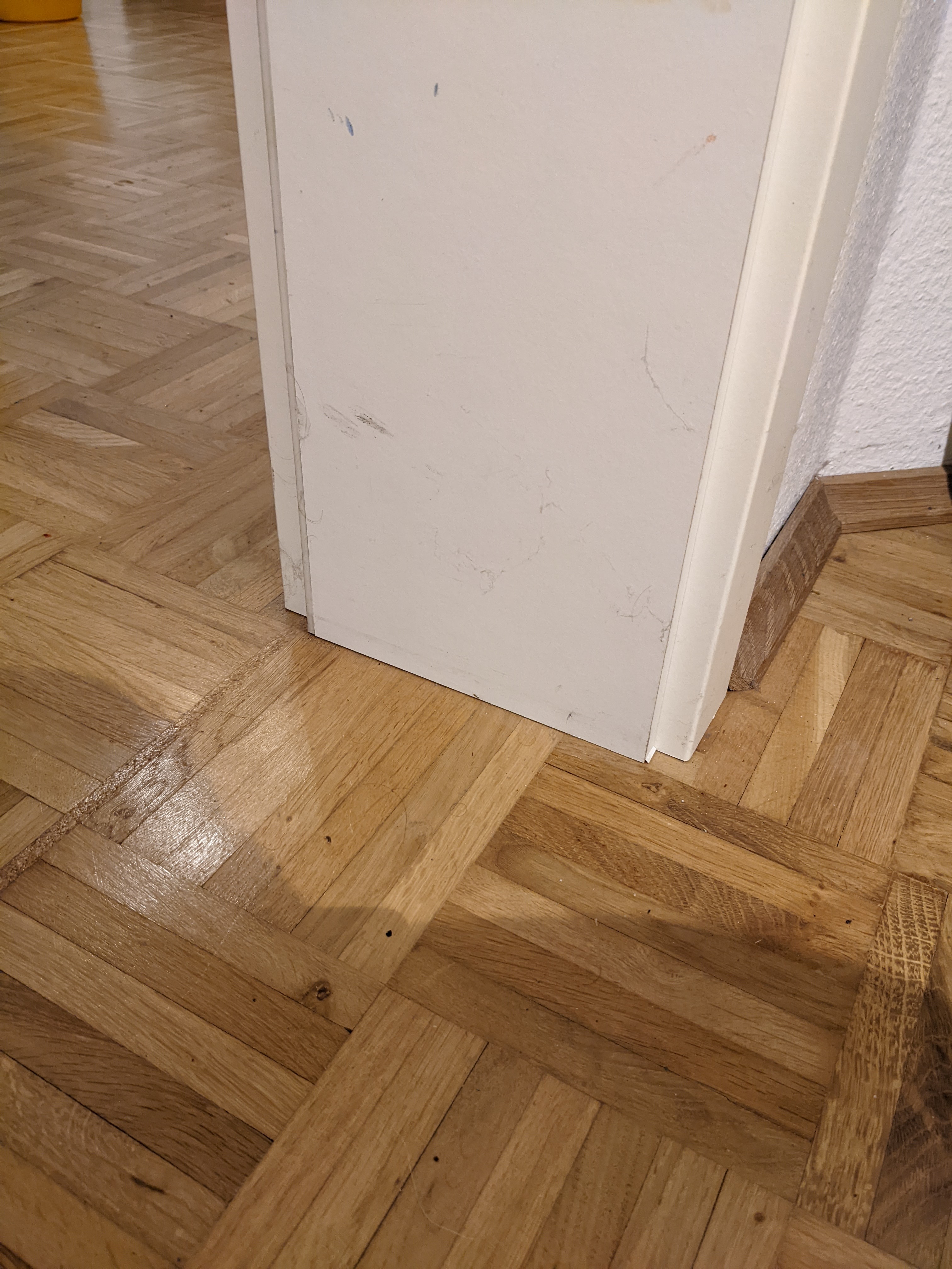

Wo ich einfach nicht schlau daraus werde ist der Weg durch die Türen.

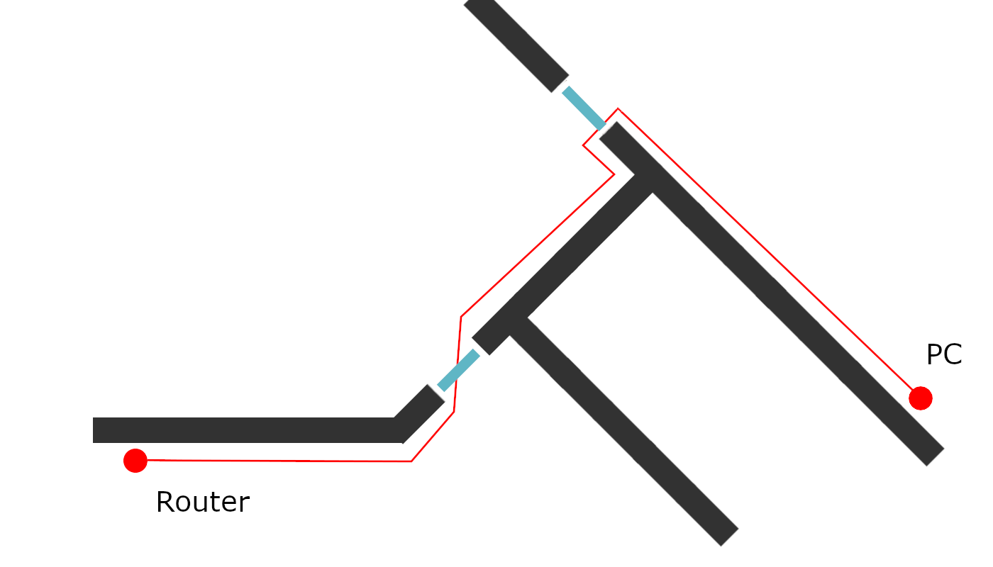

Wie hier zu sehen, muss ich durch 2 davon. Das ist keine riesen Strecke. Wenn ich das Kabel so wie Dargestellt einfach auf den Boden Legen würde wären wir wohl gerade mal 15-20 Metern.
Aber da ich wie bei der ersten Tür nicht nur durch die Tür muss, sondern auch auf die andere Seite (also nicht z. B. einfach durch die Wand neben der Tür) stellt sich die Frage wo an da lang geht.
Ist eine Mietwohnung, sprich die Türrahmen sollten keine "Schäden" erleiden müssen. Bei einer Wand weiß ich, beim Auszug etwas Moltofil und weiße Farbe und gut ist. Wie das bei einem Lackierten Türrahmen aussieht weiß ich aber nicht.
Dazu kommt, das es durchgängiges echtes Parkett gibt. Sprich keine Türschwelle unter der man etwas führen könnte.
An anderer Stelle habe ich gelesen, das einige wohl ein Flachbandkabel unter den Türrahmen bekommen. Die schließen bei mir aber bündig mit dem Parkett, da passt nicht mal ein Blatt Papier drunter.
Nun kann ich ja nicht der erste mit so einem Thema sein, ich habe auch schon einige Lösungen gefunden, aber keine die meinem Problem gerecht wird. Bei der Zweiten Tür wäre die Option wohl klar durch die Wand zu gehen, wobei dort Steckdosen sind und ich sehen muss wo ich da wirklich ansetzen kann. Aber bei der ersten bin ich Ratlos.
Aktuell habe ich den Eindruck ich müsste durch die Wand und dann mit Kabelkanal um die Tür rum. Das ist nicht nur Aufwendig, sondern auch Hässlich.

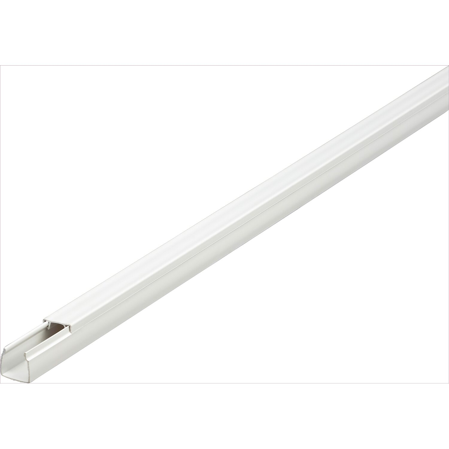

Ich würde die vllt. optisch etwas "unschönere" aber dafür vermutl. praktikablere Variante mittels Kabelkanal im Bereich der Deckenecke oberhalb der Tür und zwei Wanddurchbohrungen mit Verlegekabel und Keystones wählen - man lässt das Interieur unangetastet und spart sich zeitraubend fingerbrechendes Gefummel beim Versuch Kabel hinter Fußleisten oder gar unter dem Parkett zu verlegen. Außerdem dürfte sich das weniger aufwändig zurückbauen lassen.

Oben in der Ecke an der Decke entlang.
Gibt sogar abgerundete Kabelkanäle, das fällt das kaum auf.

Am besten Verlegekabel verlegen und dann 2 Aufputz-Dosen setzen oder - wenn es denn sein muss - einen Feldkonfektionierbaren Stecker für Verlegekabel benutzen, z.B. https://www.amazon.de/Telegärtner-J00026A2001-Steckverbinder-T568B-Kat-6a/dp/B00STPIEGU/

Ich würde bei der Tür 1 die Türzarge mal aufmachen (auf der Seite wo die Tür nicht ist) und versuchen das Kabel innerhalb der Zarge lang zu legen. Rein und raus kommst du, wenn du hinter der Sockelleiste schräg in die Wand bohrst. Sieht hinterher kein Mensch.
Die Teile der Zarge sind nur ineinander gesteckt. Die Blende hält höchstens noch zusätzlich durch das Acryl beim Übergang zur Wand.

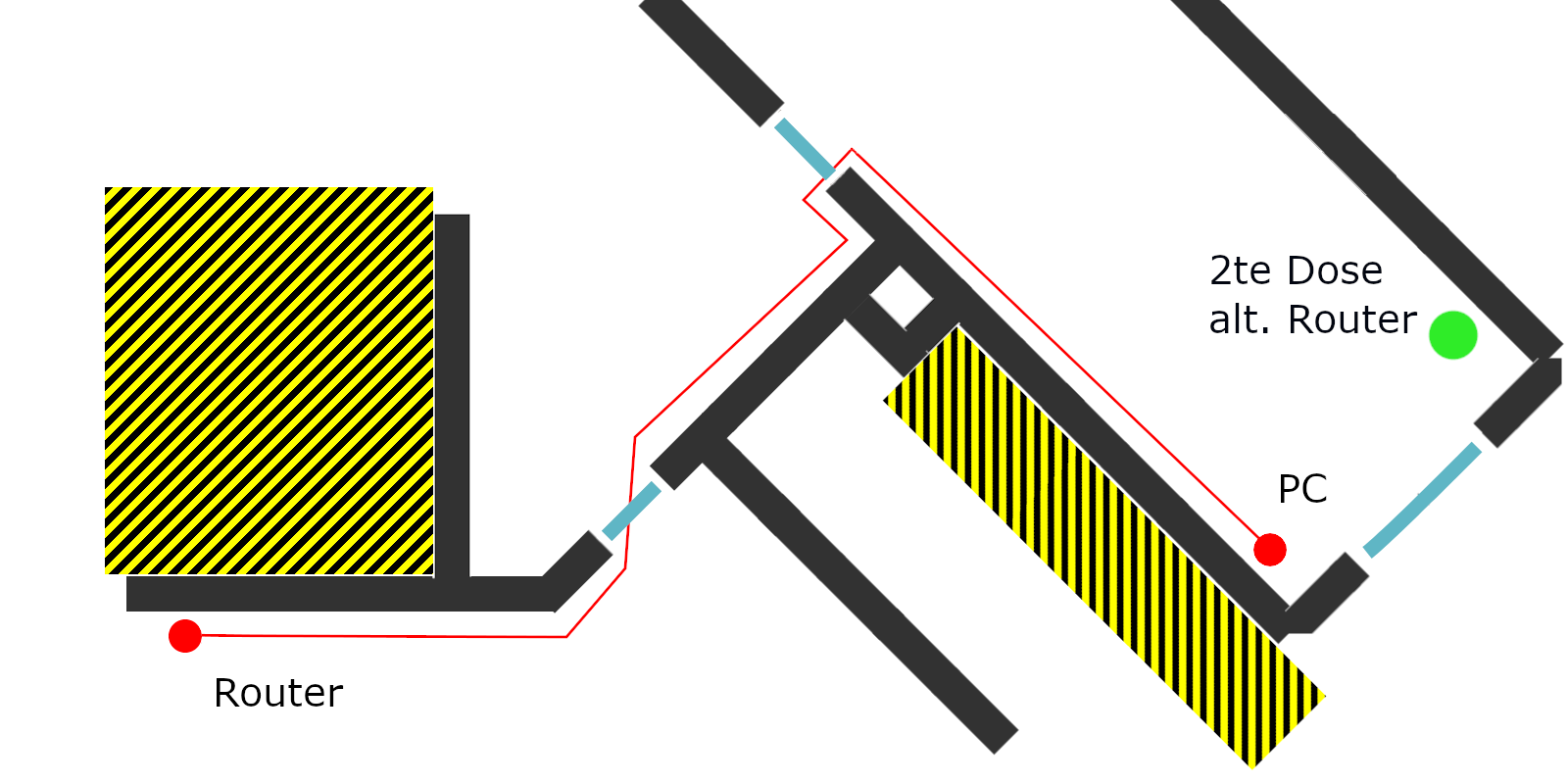

Da Router und PC eh direkt an der Wand sind und es eine Mietwohnung ist würde ich so verlegen wie in grün vorgeschlagen, aber ganz normales Patchkabel verwenden. Dann brauchst du auch keine Crimpzange, keine Übung die zu benutzen bzw. keine Keystone Stecker zusätzlich.

erst mal vielen Dank an die vielen Antworten. Da die Mehrheit versucht die Türen zu umgehen scheint zumindest die Idee meiner Fragestellung nicht ganz Falsch zu sein.
Da war ich wohl zu Faul mit der Skizze. Der Weg direkt vom Router duch die Wand führt raus aus der Wohung in den Hausflur. An der Wand muss ich zumindest bis zur 45Grad Biegung in dem Raum bleiben.
Ich komme erst zum Mittag dazu, aber werde dann nochmal die Skizze überarbeiten.
Der Weg durch die anderen beiden Wände durch den schmalen Raum (Küche) dazwischen ist auch schlecht, weil dort eine Einbauküche drin ist, und in der obere Ecke auch noch ein Bereich in dem Wohl etwa 1m² Zugemacht ist (Rigips Wand).

Auf dem Foto sind sehr schön die dicken Parkett-Fussleisten zu sehen. Da gehen sicherlich 1-2 LAN Kabel 6mm hinter. Bohrungen verschwinden ebenfalls dahinter. Leider sind die Leisten genagelt. Das macht es schwieriger, aber nicht unmöglich. Man brucht einen kleinen Meissel oder großen Schraubendreher zum abhebleln der Leisten und einen kleinen Ausschläger zum wieder annageln.
Bleibt also nur noch die Tür-Querung. Erst mal gucken ob die Tür-Zarge auf welcher Seite abgeht. Ist die Raufaser an der Zarge um die Ecke geklebt oder ist die unter der Zarge?
Notfalls in die Ecke der Zarge das Kabel mit Acry ankleben und glatt streichen mit Spüli auf Finger. Auf das getrocknete Acryl streicht man flüssige Raufaser. Gibt es in Tuben. Leider eher gelb als weiss, sodaß man neu streichen muss.
Bei Auszug reist man das Kabel ab und schneidet im Bereich der Fussleiste ab und streicht die Wand neu. Oder man lässt es drin, wenn es unauffällig ist.
Klar natürlich durch die 2 Wände bohren, nicht durch die Türen gehen. Das geht nicht.
Prisoner.o.Time schrieb:
Je nach Raumaufteilung vielleicht ja generell den Router in nen anderen Raum versetzen? Ist nur eine Dose da oder mehrere?
Das Zweite mal Zitiert, aber genau der Anstoß der mir wohl gefehlt hat.
Hatte schon ganz vergessen was da all die Jahre hinter dem Regal noch für (nicht Funktionale) Anschlüsse waren.
Tatsächlich gibts eine weitere TV Dose im Raum, in den der PC soll. Wenn man die in Betrieb nimmt ist die Fragestellung nicht mehr wirklich relevant.
Wandelt sich aber die Fragestellung direkt dahin, wen ich den brauche um das umzusetzen. Reicht da ein X beliebiger Elektriker? oder muss da Vodafone beauftragt werden?
Das sind TV Dosen (Koaxial) aber ich meine mich zu erinnern, dass als ich den Anschluss beauftragt hatte, der Techniker gefragt hat welche der Dosen er patchen soll, die andere sei dann nicht zu verwenden.
Ist halt auch blöd weil bei Router 1 auch der Fernsehr steht und stehen bleibe soll. Der wird Ausschließlich vom PC befeuert (aktuell noch direkt per HDMI) und soweit ich das jetzt sehe, wäre da beim Umpatchen nur noch Chromestick per WLAN drin.
Rausfaser geht unter die Zarge. Danke auch dir für den Input, aber es ist zu hoffen, das ich gar nicht mehr durch die Wände/Türen muss.
