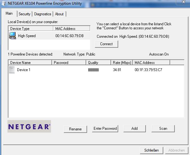

Ich lade mal das programm runter, habe die daten angegeben aber da steht iwie dauerhaft bitte warten anstatt das es runterläd naja ich warte mal^^
Hmm, also laut deinem Speedtest liegen 0,5 MBit im Download und 0,25Mbit im Upload an...
da stimmt was ganz und garnicht.... jetzt kommts darauf an was die Software sagt...
Wenn du die Software nicht Heruntergeladen bekommst sag bescheid.. dann schick ich dir nen Link als alternativ Download...
Poste mal nen Screenshot vom Programm...
Grüße
