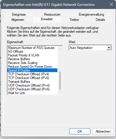

Im Geräte-Manager auf die Netzwerkkarte - Eigenschaften - Speed & Duplex auf 1GBit gestellt

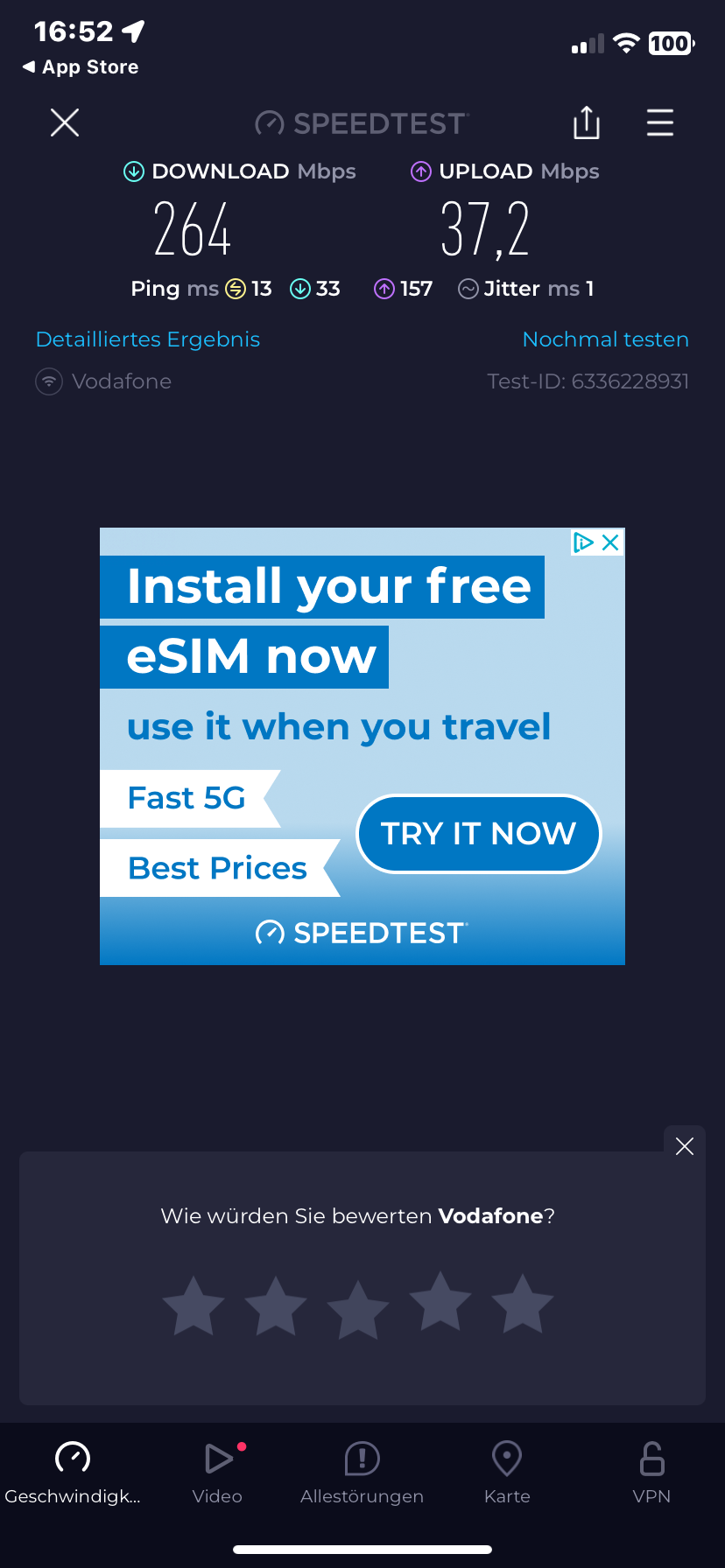

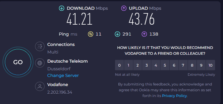

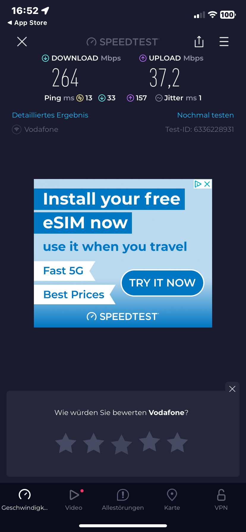

Edit: Mir ist nun aufgefallen, das mein PC über WLAN auch die 250/Mbits nicht mehr empfängt sondern nur noch 41/Mbits. Während es am Handy noch 250/Mbits sind.

Was ich alles nicht verstehe ist, du zeigst ein Bild vom Speedtest mit 40Mbit up- und download aber sagst das dein LAN auf 10Mbit beschränkt ist.
Das passt alles nicht zusammen, dann wären keine 40Mbit möglich.

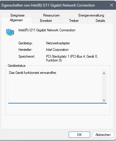

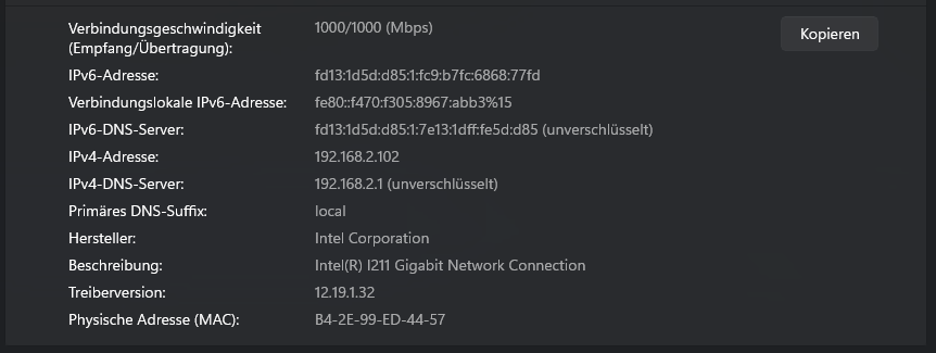

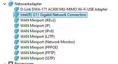

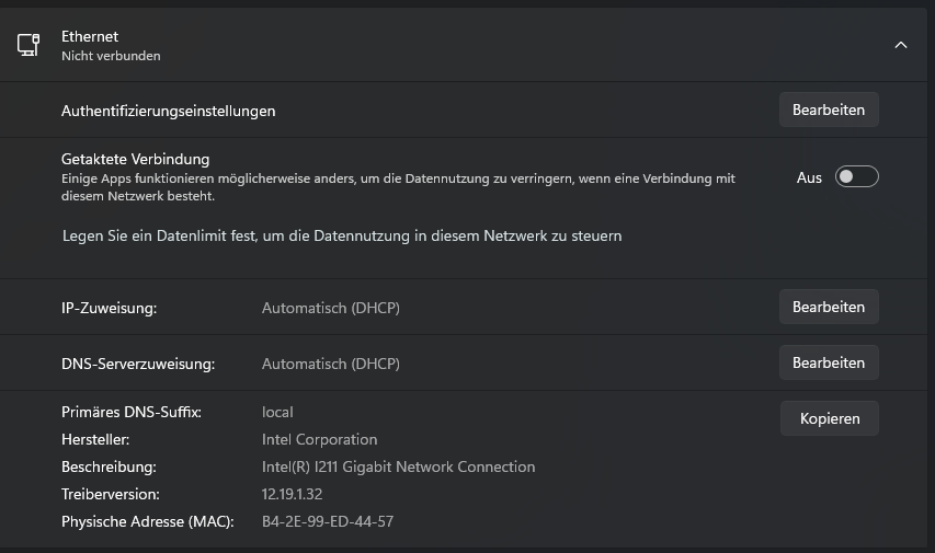

Poste mal bitte Bilder deiner Netzwerk-Eigenschaften damit wir sehen können mit was sich deine Netzwerkkarte überhaupt mit dem Router verbindet.

Ups, entschuldige bitte, die 40/Mbits waren per Wlan am PC.
Die 264/Mbits waren per Wlan am Handy.
Ich habe keine Ahnung was genau Sie mit "Netzwerk-Eigenschaften" meinen, werde aber mein Bestes tun, Bilder anzuhängen.
PS: Ich bin jetzt gerade mit dem WLAN verbunden.

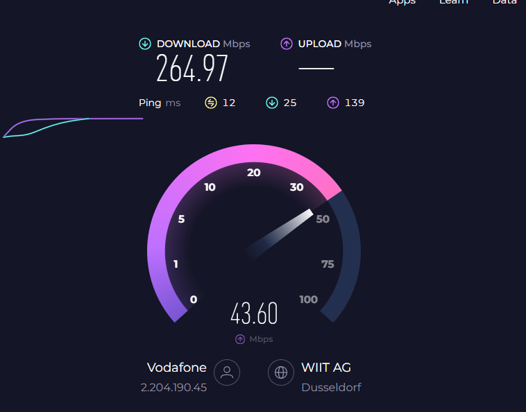

Das Problem ist nun beseitigt. Vermutlich durch Router & PC Neustart.

Also nachdem was man hier sieht, bist du doch mit Gigabit Verbunden. Hast du weiterhin den WLAN Stick dran? Wenn das der Fall ist, dann zieh den mal ab, weil der wird in der Regel als Priorisierte Verbindung von Windows herangezogen und dann bekommste auch nur deine 40Mbit.
Das kommt auch hin, da dieser Stick sich mit 72Mbit wie er meldet mit dem Router verbindet, netto ~40Mbit dann im Speedtest ist realistisch.
