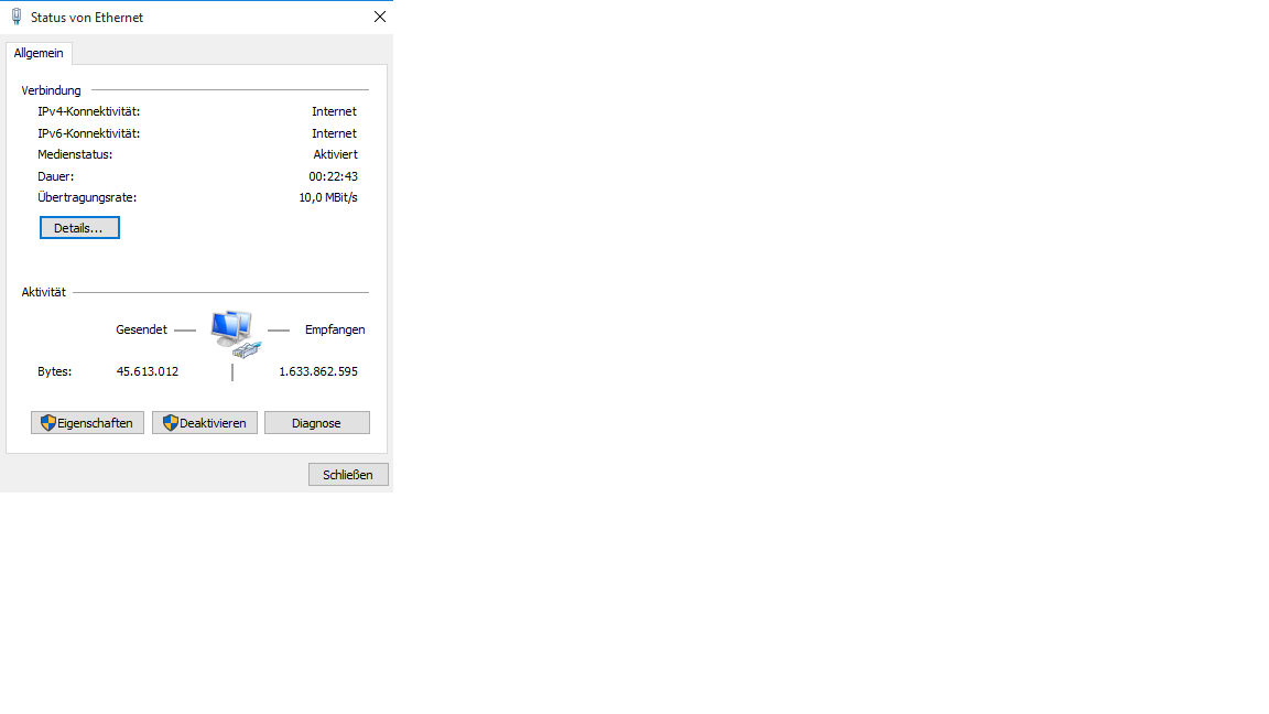

Wo siehst Du dass es nur 10 Mbit sind?
technicolor tc7200 der pc hängt direkt dran. Ja habe lan kabel ausgetauscht funktioniert nicht aber mit meinem laptop funktioniert es. wenn ich speedtest mache geht es nicht mehr als 10mbit und es steht auch hier Unbenannt.png
Ein Bild wo du die 10 Mbits siehst wäre gut...

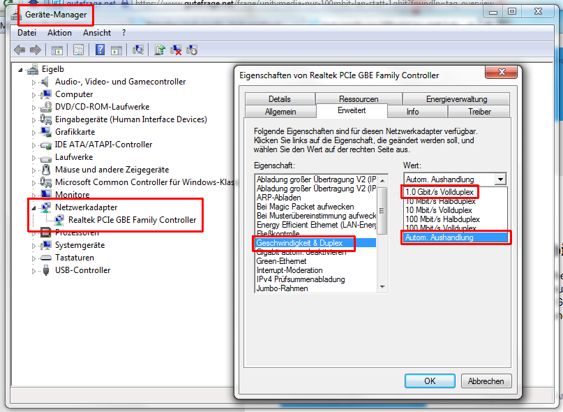

Klick mal auf Eigenschaften und dann Erweitert und dann Geschwindigkeit & Duplex.

das mit dem umstellen auf 1gbit hat nicht geklappt ich bekomme immernoch 10 mbits angezeigt und nur 10mbit beim speedtest
