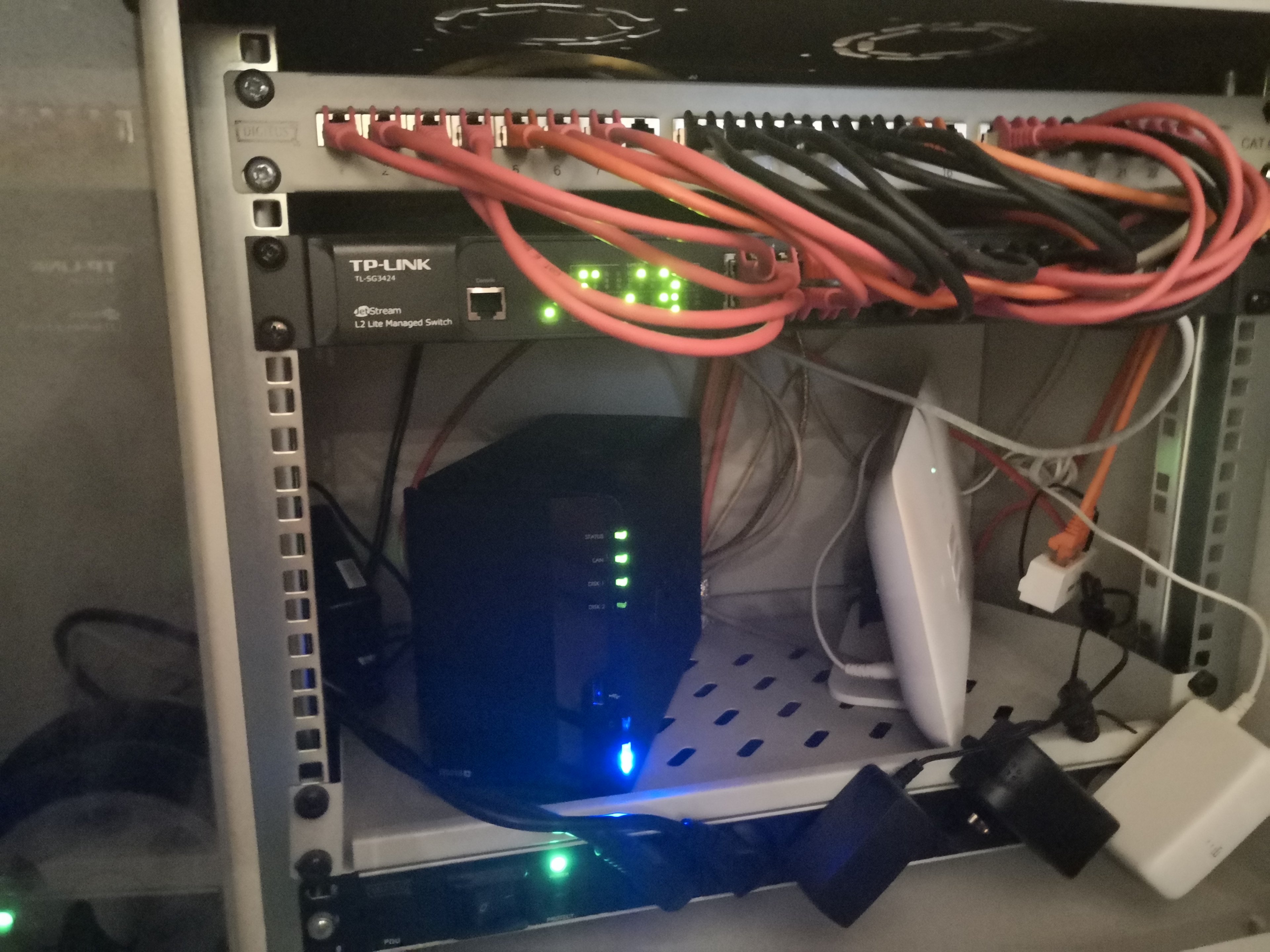

Nutzt du strukturierte Verkabelung?
Und hast du die Netzwerkinfrastruktur zentral in einem Rack installiert?
Ja. Alle Leitungen des ganzen Hauses kommen im Keller im Netzschrank via Patchfeld an.
Langsam denke ich auch ich sollte einfach mal in Excel anfangen. Hat jemand zufällig ein Beispiel für eine solche Doku?
Sauber.
Da ist es einfacher, selbst anzufangen. Das wird ein Selbstläufer, wenn du dich so intensiv mit jedem der Geräte beschäftigst. Das Gerüst stellen ja eh die Endgeräte sowie die Ports dar.
