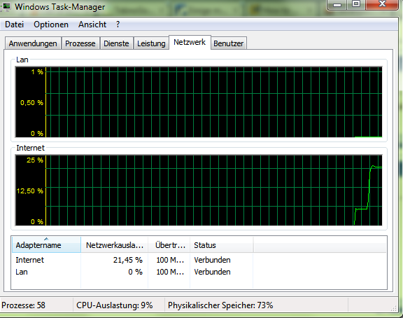

Ich habe 2 Computer untereinander mit einem Switch verbunden und beiden eine IP und Standardgateway ´zugewiesen. Wenn ich nun PC2 Daten von PC1 ziehen will passiert folgendes:
Auf dem 2. PC ist eine WLAN Karte installiert die per WLAN mit dem Router verbunden ist. PC 1 ist normal mit einem Kabel am Router.
Nun wird der Kopiervorgang nicht über die Lanverbindung zwischen den beiden PCs vollzogen, sondern anscheinend über die WLAN Verbindung, die aba ja keinen direkten Kontakt mit PC 1 hat Oo ?!
Bemerkt habe ich dass, da ich in der Taskleiste ein Programm habe, was mit die aktuelle Geschwindigkeit verschiedener Netzwerkadapter anzeigt, und beim kopieren habe ich an der Internetschnittstelle eine Upload von 1,8MB aber an der Netzwerkschnittstelle keinen, diese wird praktisch nicht genutzt.

Steht denn im Taskmgr. das gleiche?
Jap steht auch ! Oo
Wenn ich die WLAN Karte deaktiviere kann ich nichtmal mehr auf den 1. PC zugreifen :freak:
Wie soll das bitte funktionieren ?
Router ist ein W500V der Tcom, falls das wichtig ist.

So nun hab ich einmal alles neu vernetzt. Hab nun auch wieder 100Mbit Lan Speed bei Übertragungen und diese gehen nun auch über den richtigen Kanal. Ich denke ein Kabel war vllt. kaputt oder beschädigt.
Wusste halt nur nicht das es überhaupt die Möglichkeit gibt, den Traffic im Lan über die WLAN und LAN Schnittstelle des Routers zu übertragen, anscheinend aber nur mit 10Mbit, da ich durchgängig ca. 1,8 Mb die Sekunde hatte.
