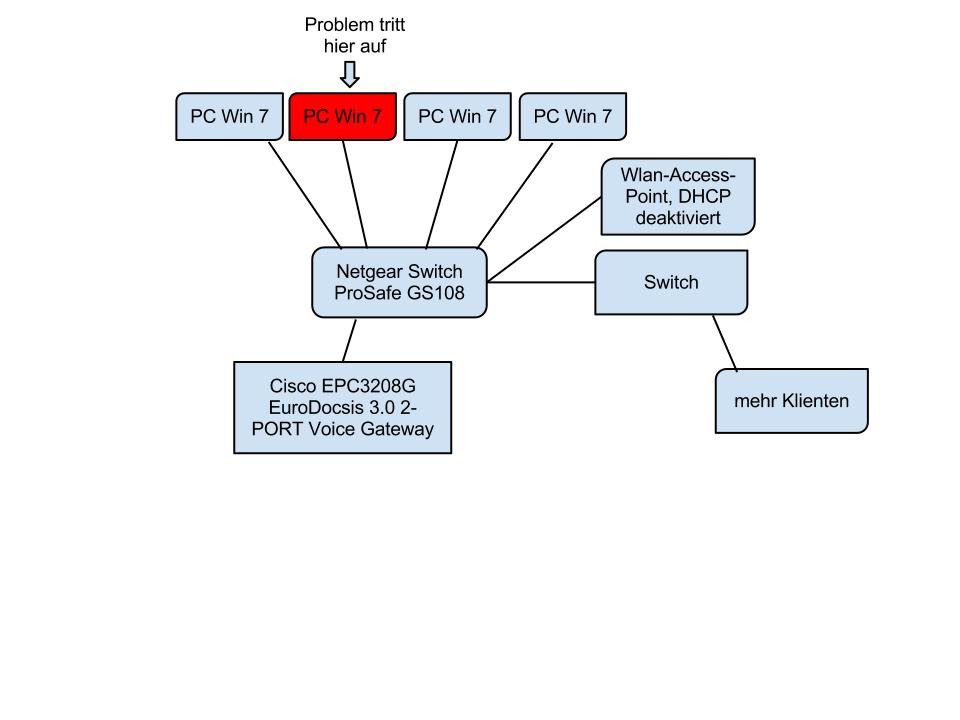

bin hier gerade vergeblich auf der Problemsuche. Vielleicht kann mir jemand helfen.
Und zwar habe ich ein Heimnetz, an einem 8-Port-Gigabit Switch (Netgear Switch ProSafe GS108) hängt einerseits ein Kabelrouter als alleiniger DHCP-Server (Cisco EPC3208G), dann ein Rechner mit Windows Home Server 2011 und ein paar Windows-Rechner, TVs, WLAN Access Point usw. als Klienten, teilweise noch über weitere Switches. Soweit funktioniert das Netzwerk fehlerfrei und mit hohen Datenübertragungsraten.
Das Problem besteht an einem der Klient-PCs. Es ist Windows 7 installiert, die SMB-Freigaben des Windows Home Server sind dort eingebunden. Soweit ich es bisher beurteilen konnte, kriegt der Rechner immer korrekt eine IP zugewiesen. Folgende Probleme treten auf:
  • Facebook lässt sich (machmal!) nicht öffnen, andere Internetseiten funktionieren ohne Probleme. An den anderen Rechnern funktioniert Facebook zur gleichen Zeit problemlos. Zu einem anderen Zeitpunkt geht es wieder ohne Probleme. Nach trennen der LAN-Verbindung und verbinden über WLAN funktioniert Facebook ganz normal. Seltsam.
  • Ähnliches Problem mit den Serverfreigaben: Ich greife auf diese zu, Ordnerinhalte werden problemlos und schnell angezeigt. Dann Kopieren einer Datei unmöglich, bricht ab und Serverfreigaben nicht mehr verfügbar. LAN Verbindung besteht weiter, Internet problemlos. Zu anderem Zeitpunkt ist das Problem verschwunden, kann mit 70MB/s auf Server schreiben / von Server lesen.
Wie gesagt treten die Probleme beide häufig an dem Rechner auf, aber nicht immer.
Bin etwas ratlos, wo ich den ansetzten könnte. Dementsprechend würde ich mich über Hilfe freuen :).
Danke :cool_alt:
Edit²: kurze Skizze im Anhang!

an einem 8-Port-Gigabit Switch (Netgear Switch ProSafe GS108) hängt einerseits ein Kabelmodem als alleiniger DHCP-Server
Das kann nicht funktionieren, dafür brauchst einen Router, keinen Switch.
Klingt eh so als hättest alles irgendwie zusammen gesteckt und es hat, durch dummen Zufall, funktioniert.

marcol1979 schrieb:
Habe oben eine kurze Skizze eingefügt. Ich hielt das Cisco für einen Router, bin mir jetzt nicht ganz sicher, vielleicht ist es tatsächlich das falsche Gerät bzw. es fehlen Features. Das Netgear ist ein normales Switch.

Habe nochmal nachgeforscht: der Cisco EPC3208G ist ein Router, die davor von KabelBW ausgelieferte Variante war ein Modem, ohne das G. Sonst würde es ja logischerweise so auch nicht funktionieren.
Somit sehe in der grundsätzlichen Architektur kein Problem. Jetzt erstmal hat es mit vom DHCP vergebener statischer IP geklappt, muss das allerdings mal beobachten und schreibe dann nochmal rein.
Problem ist gelöst. Die Netzwerkkarte des Rechners war kaputt.
Vielen Dank an Alle, die mir hier geholfen haben!
Würde mich freuen, wenn mir noch jemand kurz sagen könnte, ob meine Netzwerkarchitektur so OK ist. Vielen Dank :)
