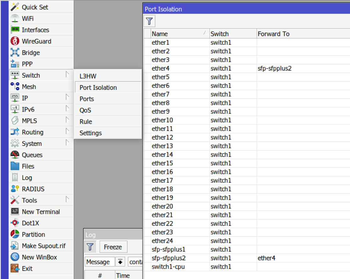

Mhm. Bei mir nicht, jedenfalls auf meinem RouterBOARD, dass ich hier habe. Oder ich finde den Menüpunkt nicht. Geht das vielleicht nur bei MikroTik Switchen, bei denen man zwischen SwOS und RouterOS wählen kann?
Im Winbox unter Switch->Port Isolation. Siehe Screenshots von meinem Mikrotik Geräten. Der kleine Switch ist ein hEX PoE, der größere ist ein CRS326.

Reaktionen: norKoeri
:heul: Mein hAP ax lite kann es nicht, nur ein-dimensionales Port-Isolation.
Liegt wohl an dessen Chipsatz von MediaTek. Deiner ist Qualcomm bzw. Qualcomm + Marvell. Die Frage wäre jetzt, ob das irgendwelche zusätzliche Geräte-Modelle für unseren Thread-Ersteller erschließt: Dein hex PoE und vielleicht der hEX refresh? Aktuell, neu bzw. so klein wie möglich sehe ich bisher nur:

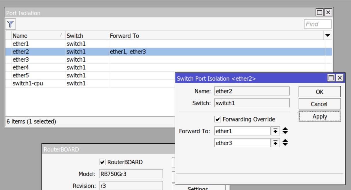

Habe hier noch einen hEX RB750Gr3 mit MT7621, der kann das auch. 🤷‍♂️

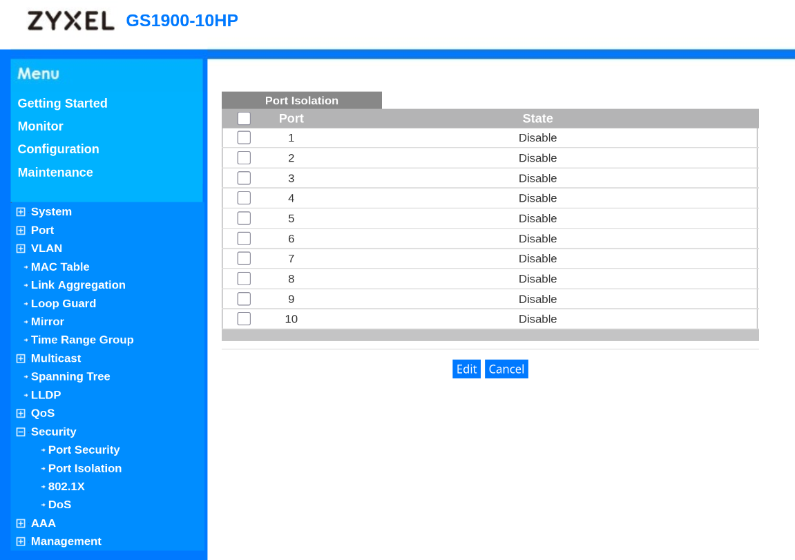

@Fastfingerfredd ob die GS1900 das können, müsste man erstmal testen. Die Doku ist leider Müll. Vermutlich tut das Feature genau dasselbe wie bei den neueren Modellen. Alle isolierten Ports können mit den nicht isolierten Ports kommunizieren aber nicht die isolierten Ports untereinander.
EDIT: Habs schnell getestet, Port 1 Laptop, Port 2 Mule. Stelle ich Port 2 auf isoliert, kann der Laptop weiterhin mit dem isolierten Port kommunizieren. 2. Versuch, Port 1 und Port 2 beide isoliert: Laptop kann Device an Port 2 nicht mehr erreichen.

Welcher Post genau? Irgendwie hat mein Web-Browser heute einen Schluck-Auf. Die GS1900-Serie kann das jedenfalls nicht. Ich hatte den Günstigsten bei Zyxel verlinkt, der das kann. Alternative wäre einer aus jener Serie gebraucht, dann den GS1920-24v2, denn der ist gebraucht günstiger zu haben als der 8er gebraucht. Richtig eingestellt – also EEE und so weiter aktiviert – braucht der ähnlich wenig Strom wie der 8er mit PoE. Aber halt mehr Platz.
Jetzt stehe ich wirklich auf dem Schlauch. Du brauchst schon zwei-dimensionale Port-Isolation, einfache Port-Isolation reicht in diesem Fall nicht aus. Oder ich weiß (schon) wieder nicht, wie man das konfiguriert.

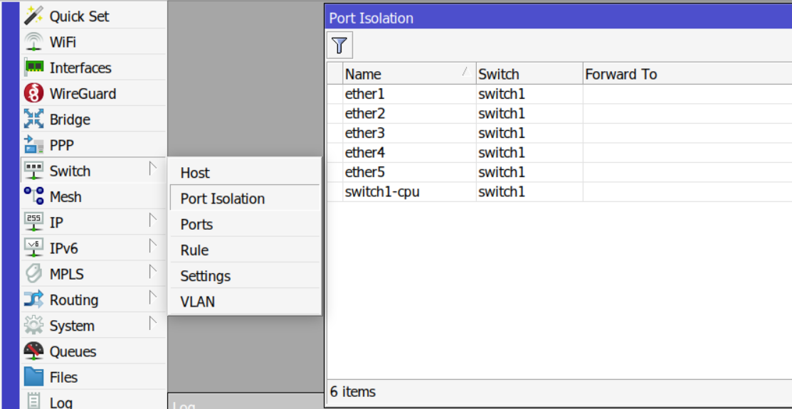

Jetzt habe auch ich es. :volllol: Das User-Interface ist inzwischen anders. Man hat keine Checkboxen mehr sondern einen Schalter, z. B. unter WebFig → Advanced → Switch → Port Isolation → Port mit NAS → Forwarding Override. Dort würde man dann alle übrigen Ports auswählen, außer dem Port zum Router. Genauso beim Port mit dem Router, dort nur umgekehrt, also alle Port außer dem Port mit dem NAS angeben.
