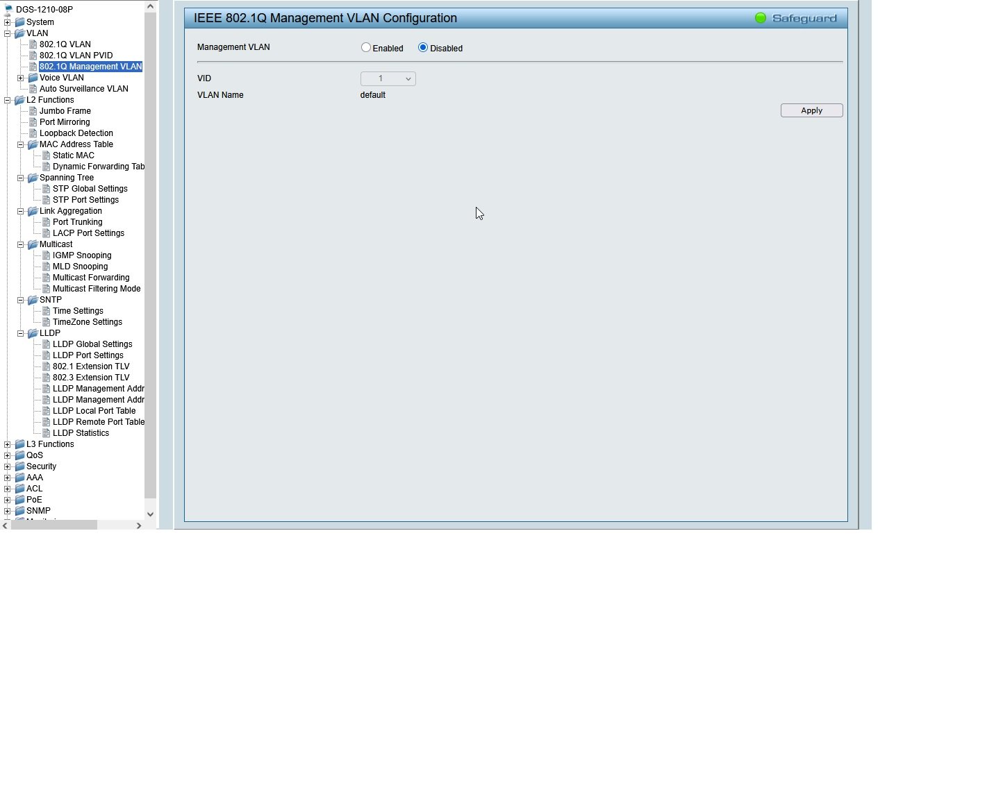

Hier noch nen Screenshot aus den Optionen. Ich schätz mal ich muss irgendwo im VLAN und/oder L2 Bereich was einstellen?^^

Nope. Port Isolation befindet sich unter Security -> Traffic Segmentation. Das Handbuch für Dein Rev. D Modell gibt es dort -> https://www.dlink.com/en/products/dgs-1210-series-gigabit-smart-switches?revision=deu_revd#downloads

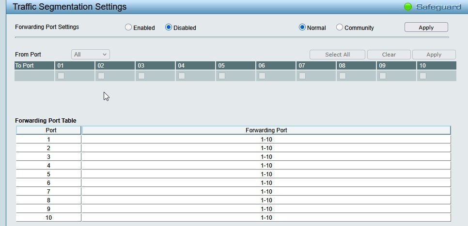

So, zurück zur eigentlichen Frage:
Port Isolation.
Siehe Anhang die Ansicht.
Port 1 ist die Verbindung zum Gateway/Router.
Port 6 und 4 sind direkt verbunden mit den zwei Geräten, die nicht ins Internet sollen/nicht mit dem Router reden sollen. Sie sollen aber weiterhin mit dem Rest des Heimnetzes kommunizieren dürfen.
Wie darf ich jetzt diese Ansicht konfigurieren, damit ich das erreiche?^^
Meine Vermtung, aus dem reinen Sprachverständnis der Tabelle heraus, wäre, dass ich bei PORT 1 einstellen muss, dass er die ports 2,3,5,7,8,9,10 weiterleitet. Die Ports 4 und 6 blieben aussen vor. Lieg ich damit richtig?^^

Die Kommunikation sollte man schon aus beiden Richtungen unterbinden. Port 1 darf zu allen ausser 4 und 6. Ports 4 und 6 dürfen zu allen ausser Port 1.
Achtung, an Ports 4 und 6 angeschlossene Geräte bekommen keine IP vom DHCP und aus dem WLAN kommt man auch nicht drauf.

@cbtaste420
Jo mei, a Draum <3
ez funktioniert alles so wie es soll bzw. funktioniert nicht :D
Anforderung umgesetzt!
