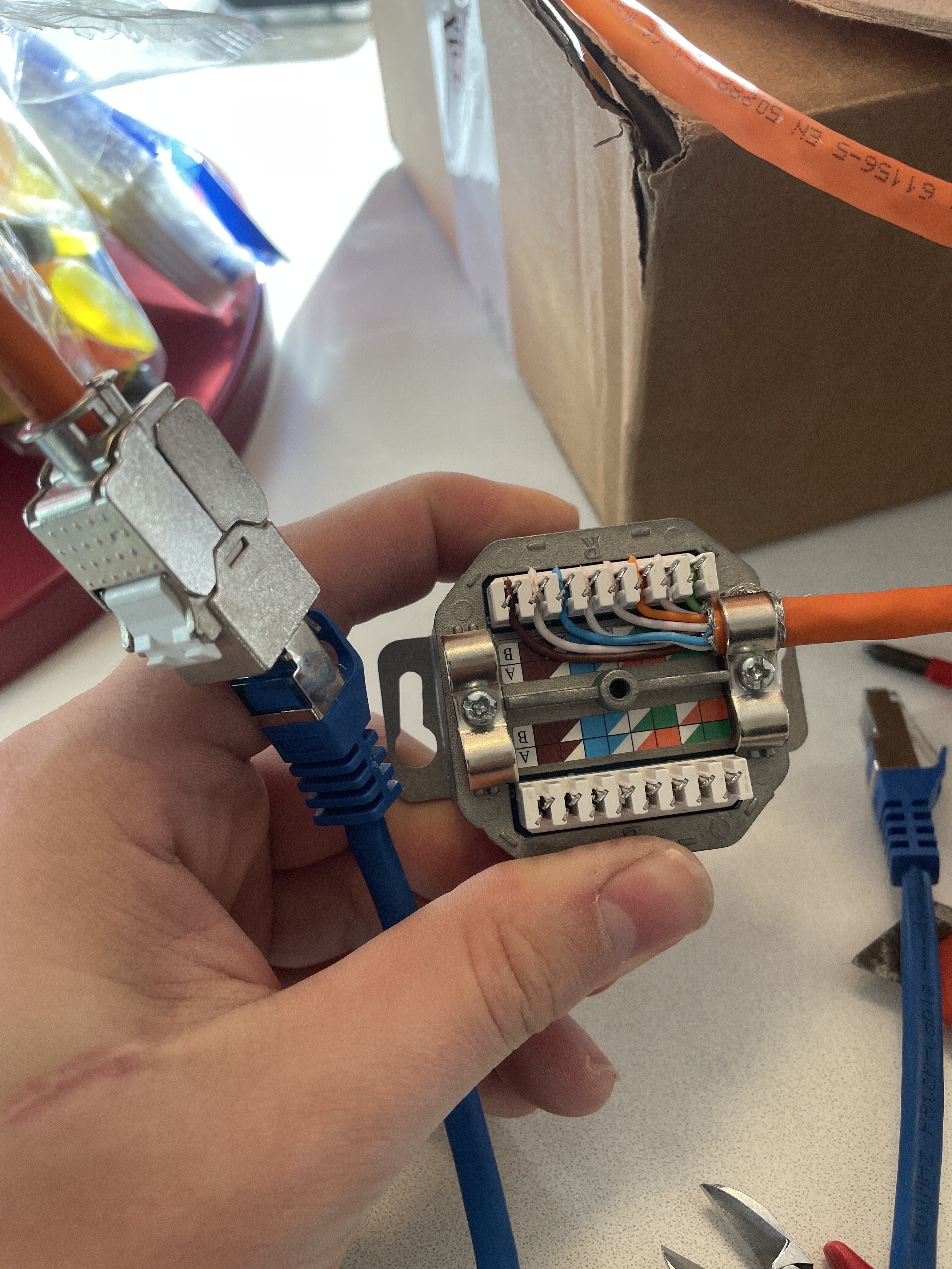

Lan-Tester falsche Reihenfolge nur bei 2xKeystone
Durch die Pfeile und anhand der Bauart wie beschrieben ist es nur unter Gewalt andersrum einsetzbar. ^^
Die Aufdrucke sind immer identisch bei den Modulen. Demnach auch identisch eingefügt.
Was mich einfach wundert, dass es über die beiden anderen Varianten geht nur eben nicht über zweifach Keystone.

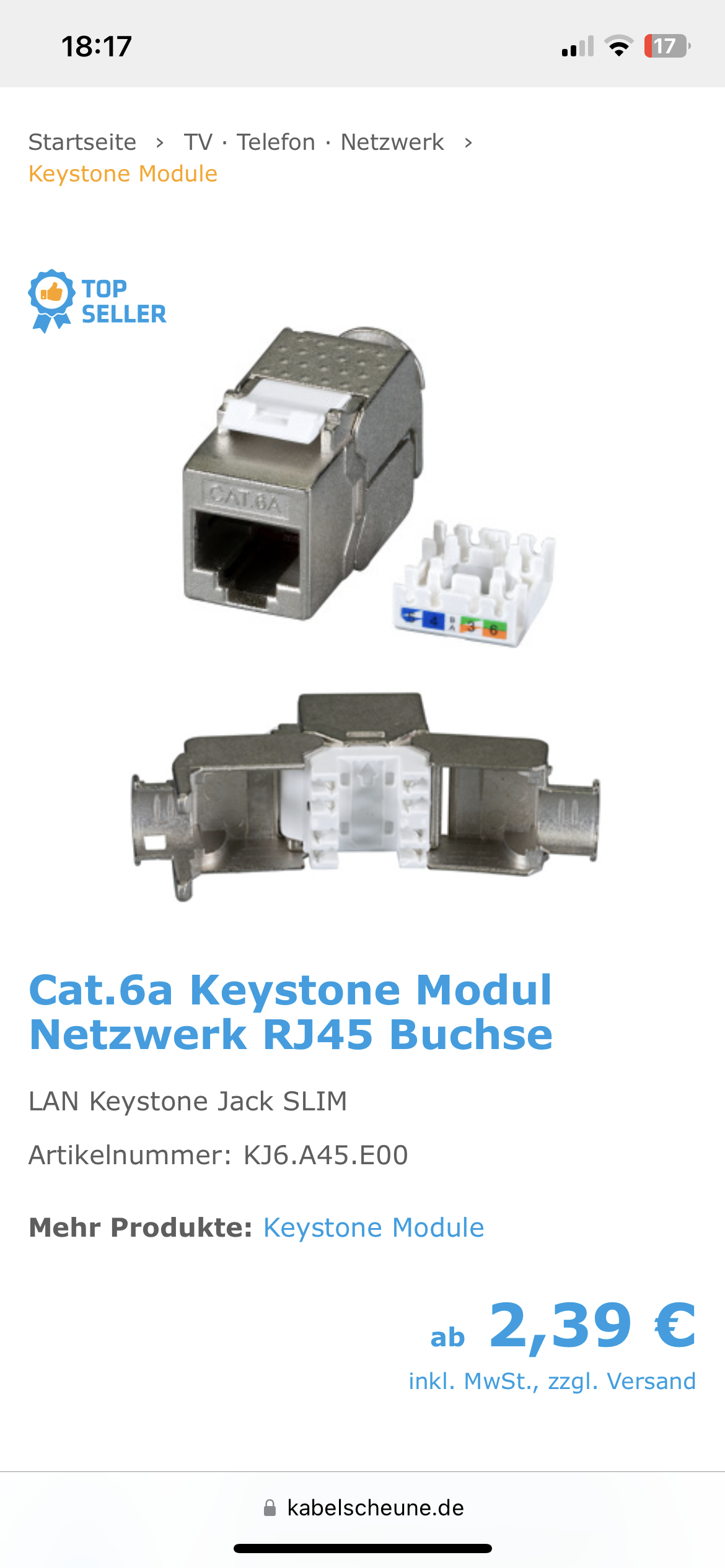

Auf deinem Bild in #12, sind das die KJ6.A45.E01 von Kabelscheune?
Was mir auffällt: (kann natürlich auch nur ein falsches Bild auf der Homepage sein)
Kabelscheune Homepage - Pfeil nach rechts:
Dein Bild - Pfeil nach links

Die angehangen Keystones wurden gekauft.
KJ6.A45.E00

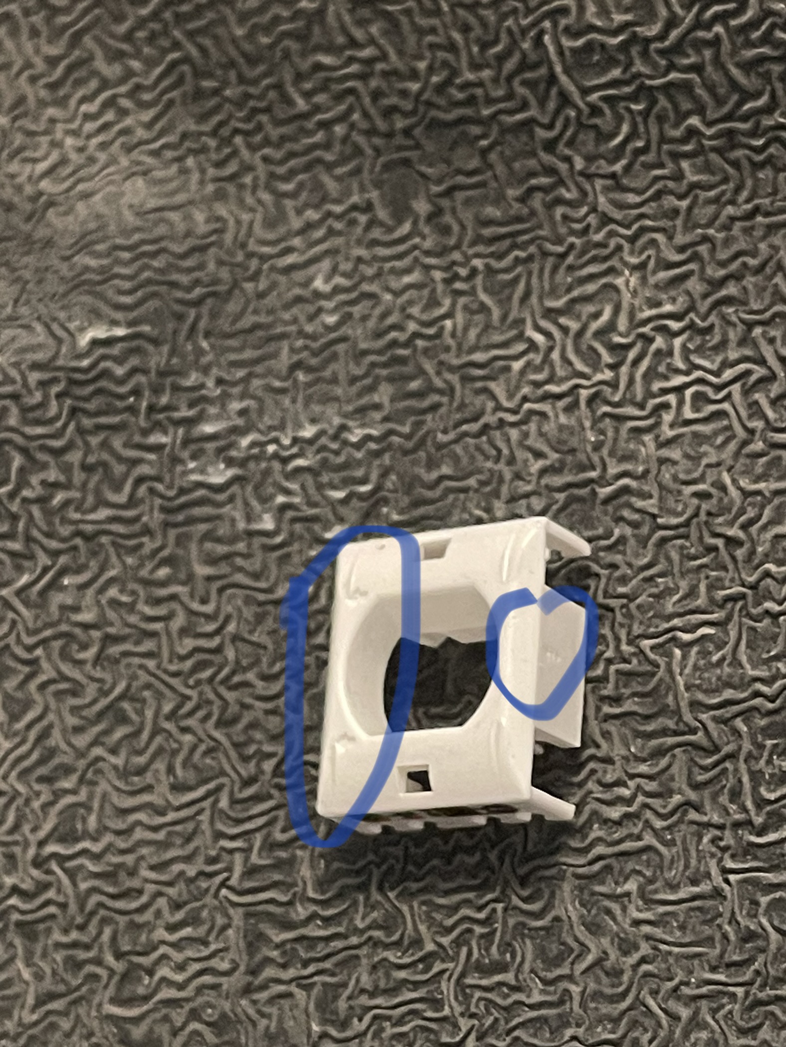

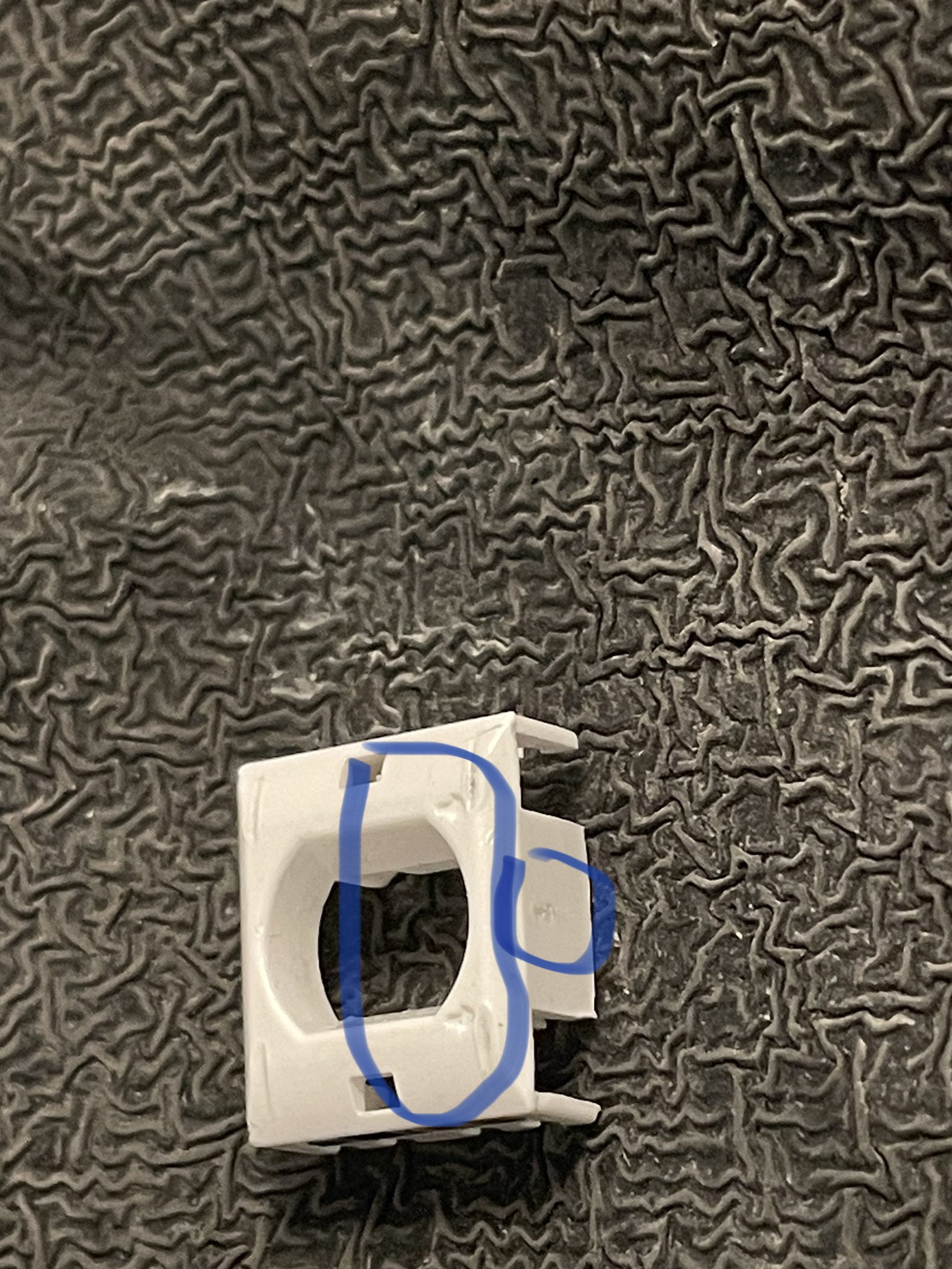

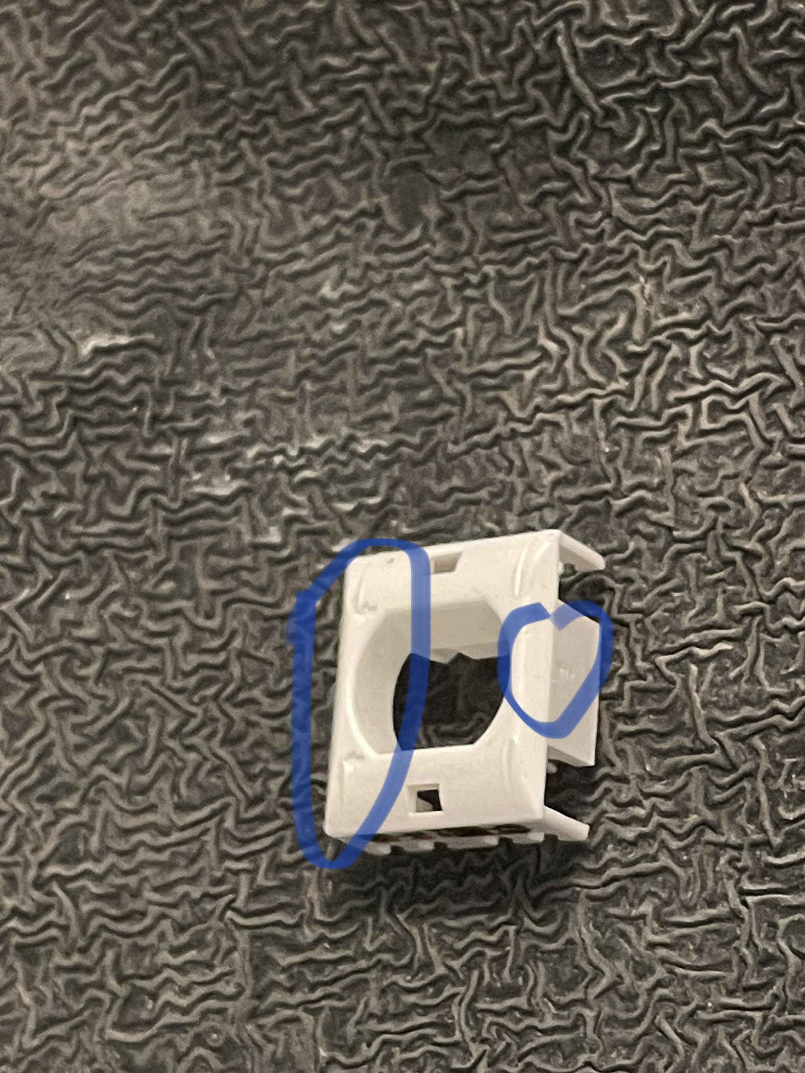

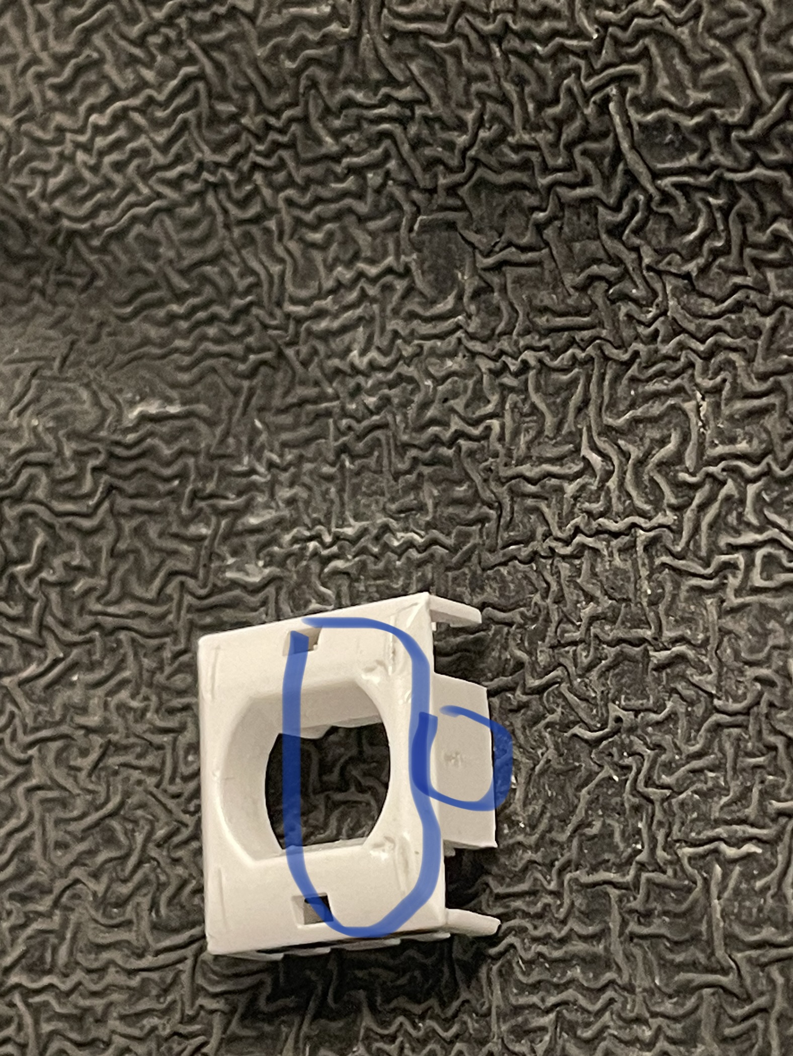

Also ich hab mir das gerade mal aufgemalt und gedreht.
Du kommst auf die Zahlen von deinem ersten Post, wenn du den "Sortierer " um 180 drehst, aber um die Achse und nicht im Uhrzeigersinn. Aber das geht ja eigentlich garnicht.
Aber auch nur wenn ich ihn lediglich an einer Seite drehe oder?
Also klar nicht möglich, aber theoretisch.
Da ich die Module aber an beiden Seiten identisch stecken muss würde ja wieder das selbe Problem auftreten oder sehe ich das falsch?

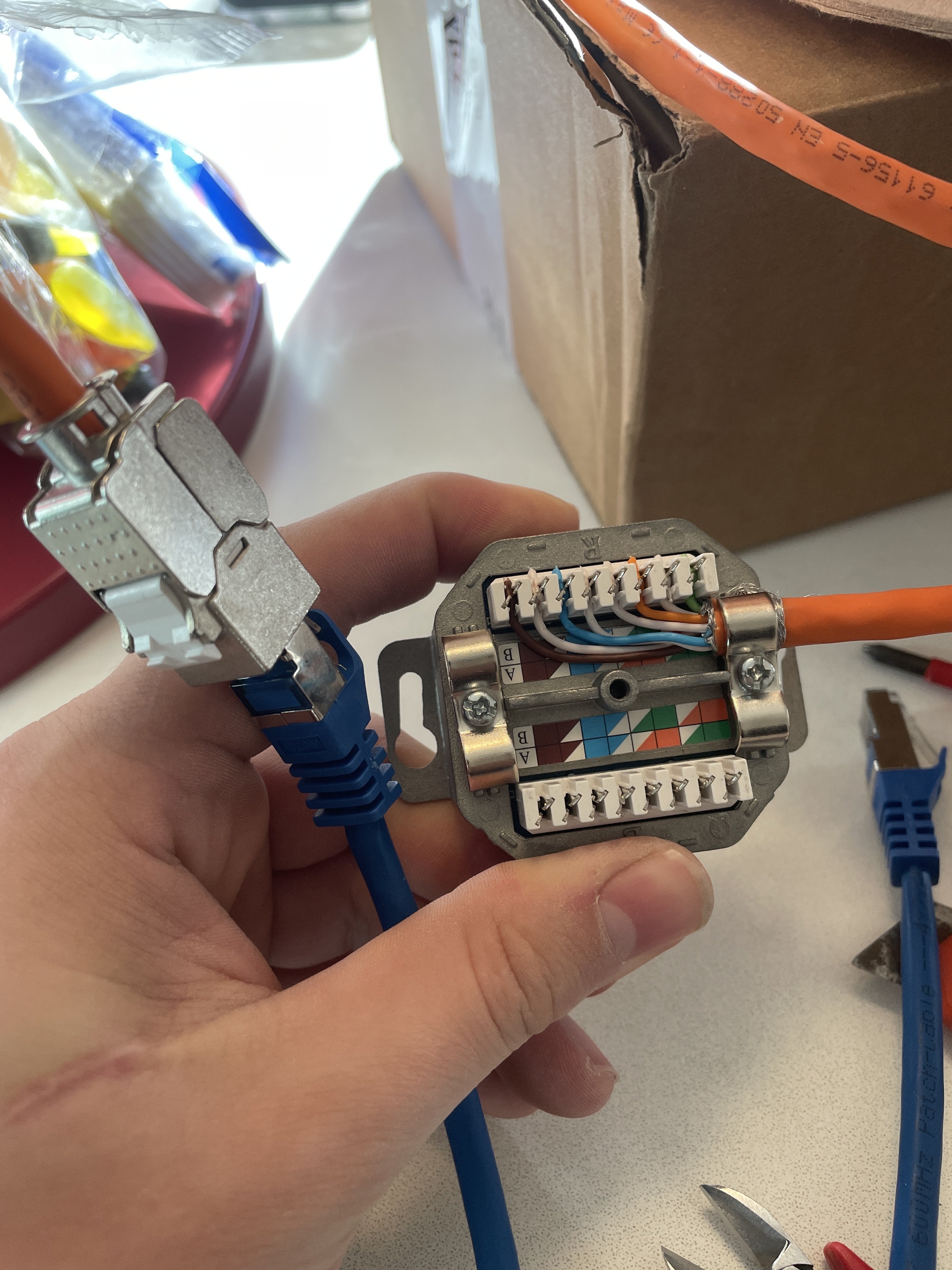

Moin, in deiner Montageanleitung sieht man das die braune Ader außen ist. Bei deinen Fotos aber der weiße außen ist. Also irgend etwas passt da nicht. Entweder die Anleitung nicht zum Modul oder anders herum.
Die weißen wurden auch nicht versehentlich vertauscht?
Moin,
Ja das ist mir auch bereits aufgefallen. Hatte ich etwas weiter oben bereits geschrieben.
Habe das also auch nochmal entgegen der beklebung auf dem Plastik und anhand des Bildes gemacht. Immer noch Falsch 🫠
Prüfe morgen nochmal exakt ob die Richtung beim einlegen ins Modul stimmt.

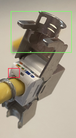

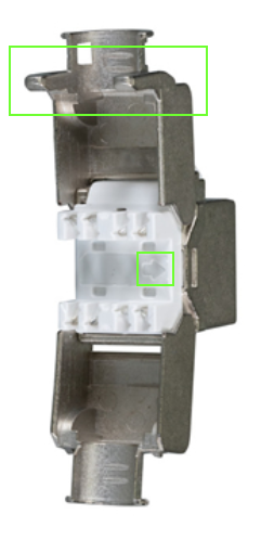

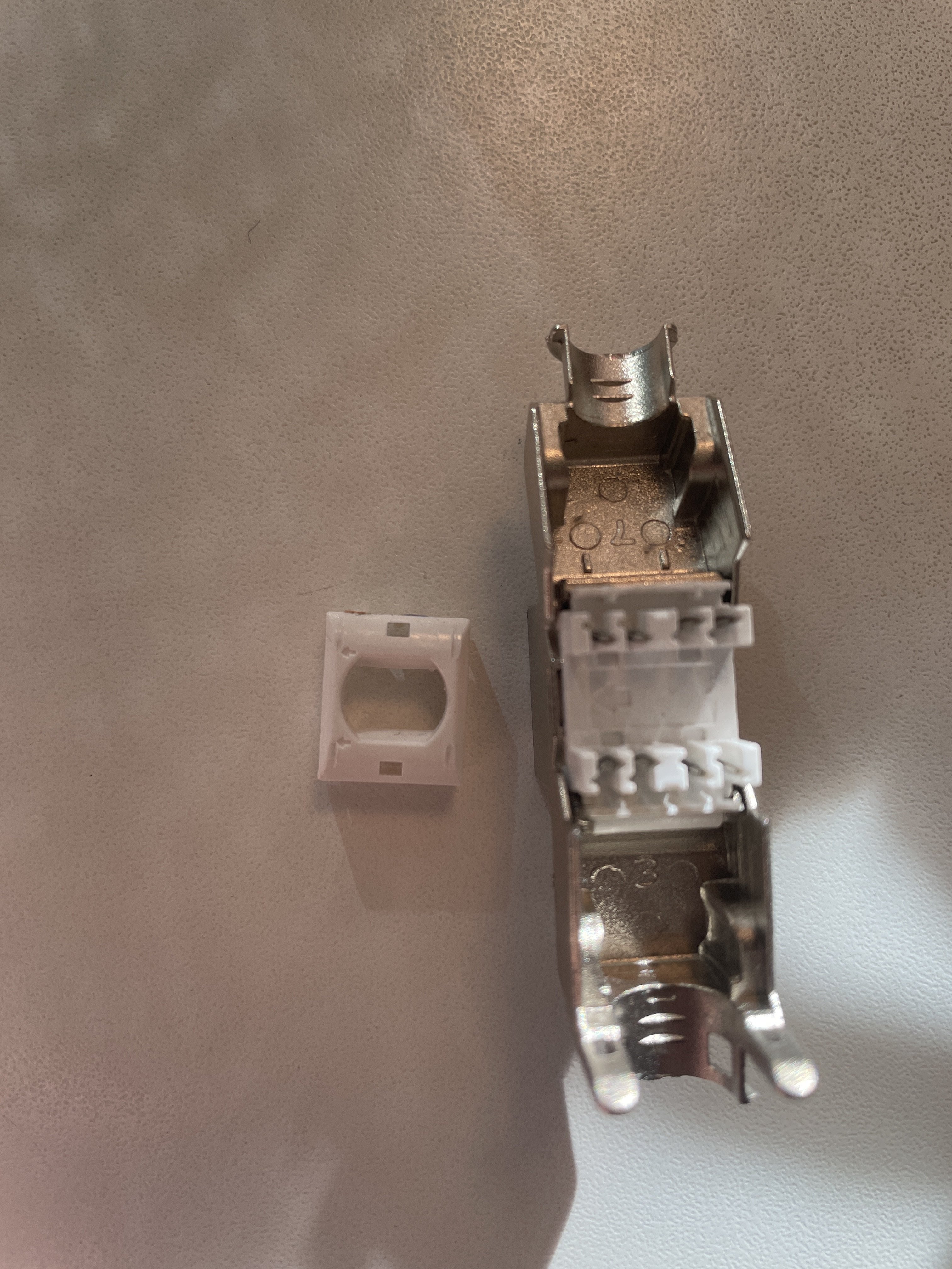

Hier nochmal ein Bild des Moduls in der Realität 😢
In dieser Kombi geht es aktuell. Ich schließe statt der patchdose jetzt nochmal ein keystonemodul an
Problem behoben!
Eine Mischung aus eigener Blödheit und auf identische Module verlassen.
Habe mich darauf verlassen bzw gedacht, dass die Markierung an der Seite auch immer die Pfeil Seite ist bzw selbiges darstellt.
Falsch gedacht und daher Fehler meinerseits.
Die Pfeile sind völlig unabhängig davon.
Wird einfach die Stelle sein an der das Material reingepresst wurde.
Danke für den Kommentar bzw. die Vermutung des falschen einlegens. Den Wald wohl einfach nicht mehr vor lauter Bäume gesehen. Ich hoffe, dass jetzt alles weiter reibungslos funktioniert. Andernfalls würde ich mich nochmal melden.
