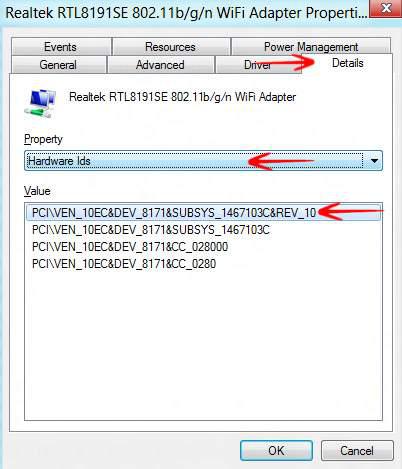

Mal versucht mit der GeräteId einen Treiber zu suchen ?
leipziger1979 schrieb:
Stimmt, blöde Idee :D
Leider das selbe Ergebnis...
