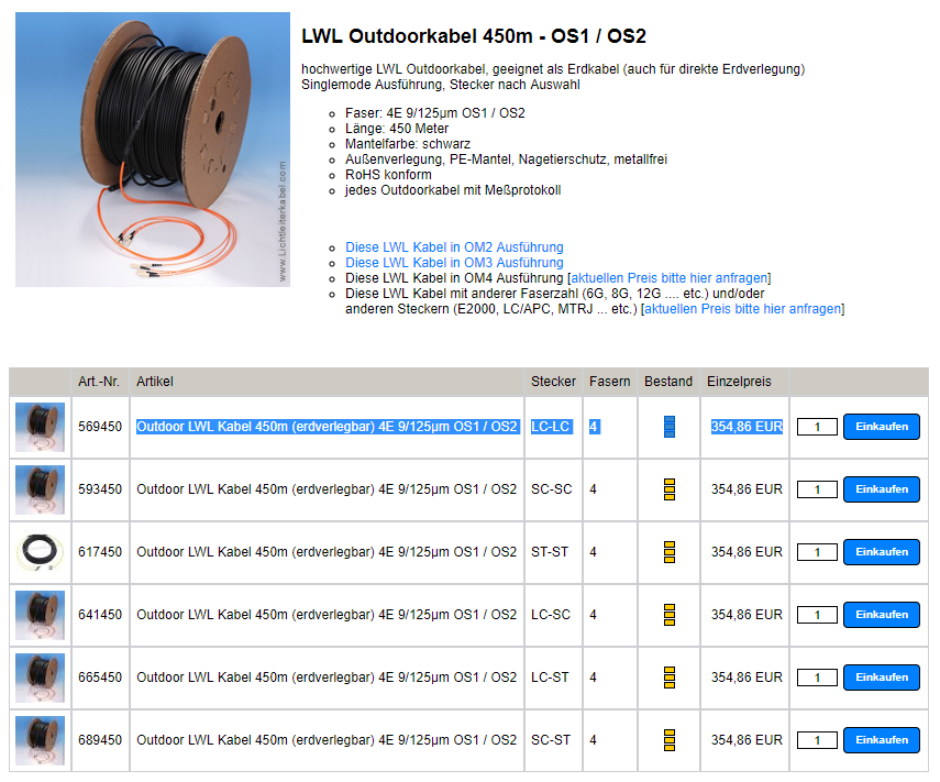

Es wurde eh schon erwähnt 4E 9/125µm OS1/2 550 meter Erdkabel mit Nagetierschutz 350 Euro
Billiger wird es kaum noch gehen
Das sind 0,63 pro meter
Das kostet mindestens schon ein Cat 7 Erdkabel in der Länge zudem hat man da zwei verfügbare Datenleitungen und mit Cat 7 kommt man max 100 bzw vielleicht noch so 120 meter
Wenn das Funktioniert dann ist einem auch nicht mehr zu helfen wenn das zu teuer ist

https://www.lichtleiterkabel.com/products/de/lwl-kabel-450m/#ODOM3
793269
Stecker sind da schon drauf
