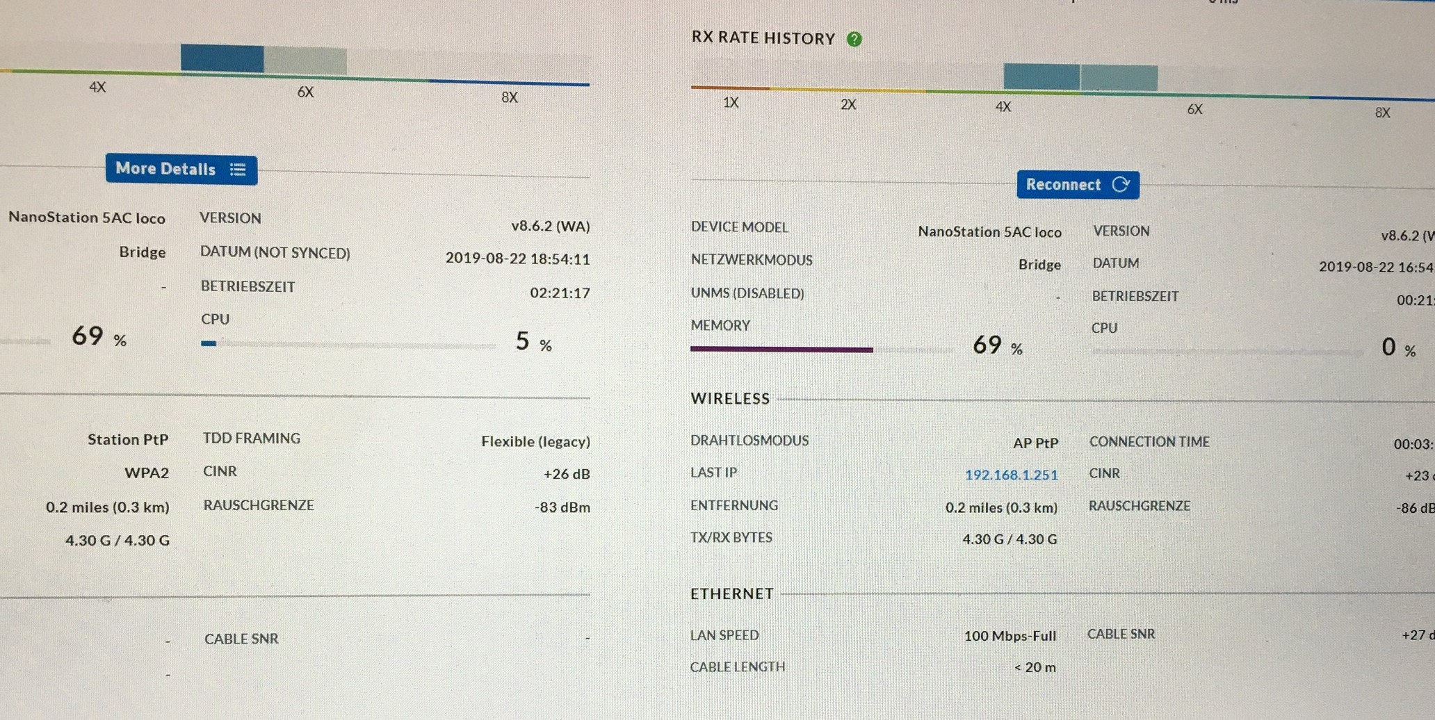

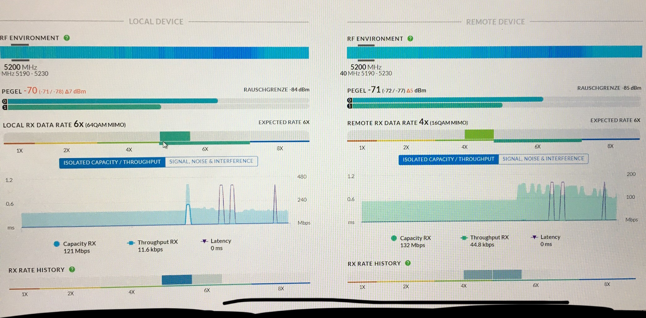

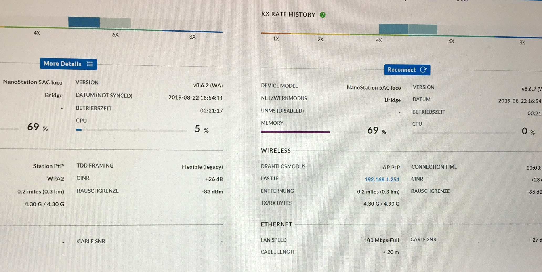

Wäre nett wenn jemand die Bilder anguckt und auswertet für mich, kapier nicht ganz was die Werte zu bedeuten haben, sind die gut oder schlecht?

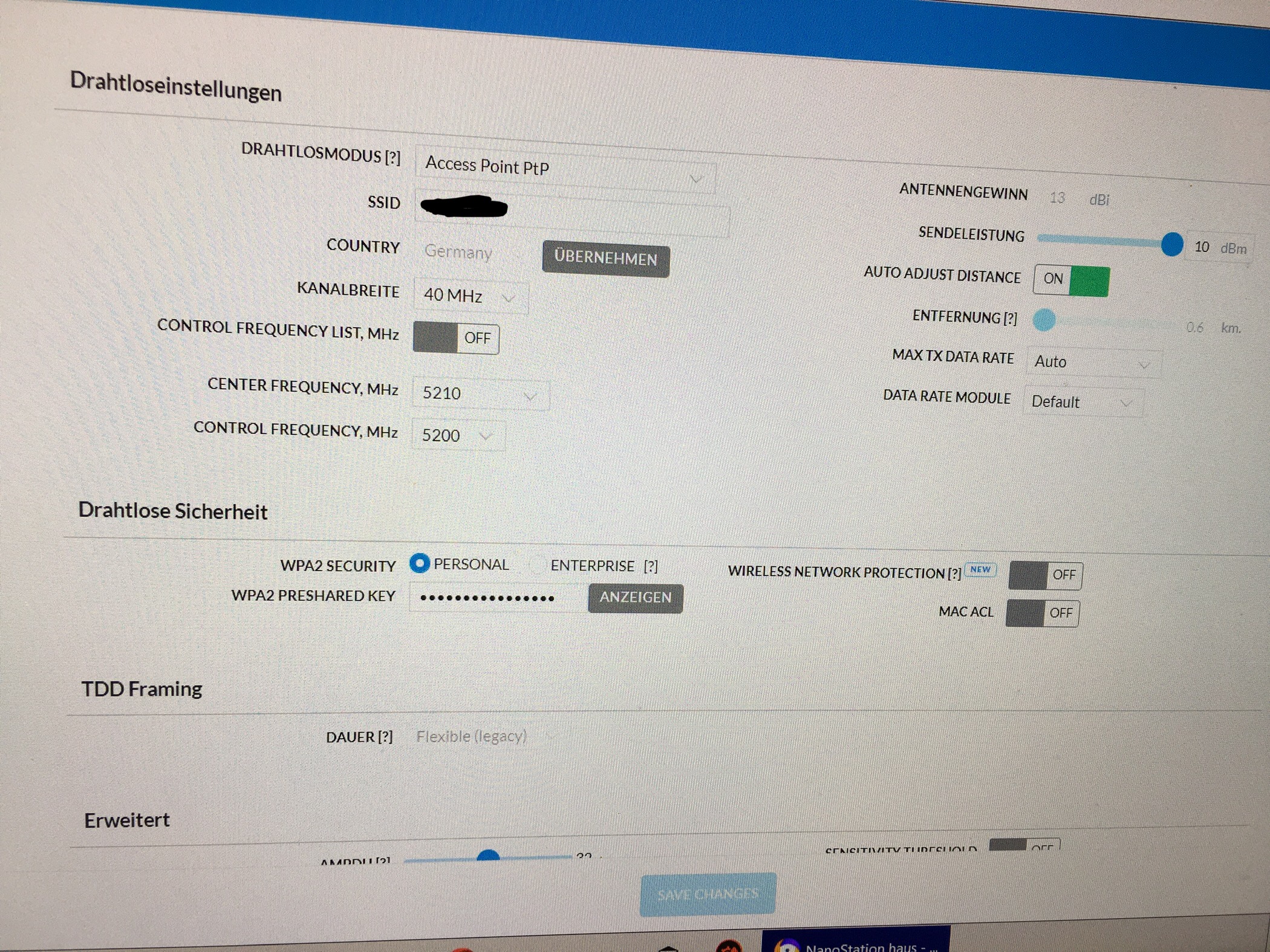

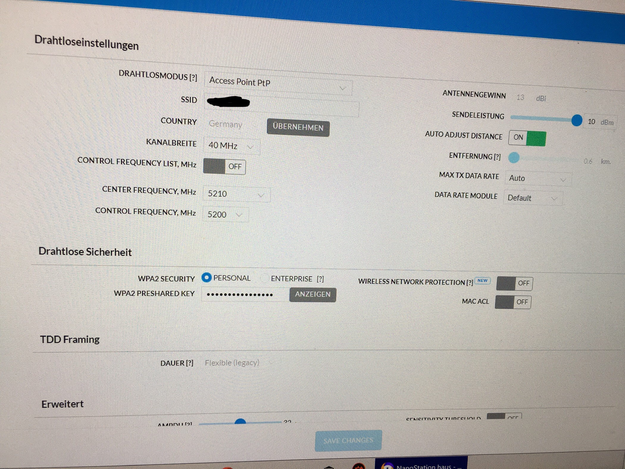

Poste mal einen Screenshot von den Wireless Einstellungen.
Also die hier:

Bitte sehr ;)
Geschwindigkeit ist ja egal, wie gesagt die Internetverbindung ist ja ein 16000er Tarif. Für die Anbindung über die WLAN Bridge reichen ja schätzungsweise 3000kbit oder weniger.

Ja, genau. Da siehst du, dass die Sendeleistung auf 10 dB gesetzt ist (13 dB Antennengewinn + 10 dB Sendeleistung = 23 dB EIRP, was das Limit auf Indoor Kanälen ist).
Ändere mal die Kanalbreite auf 20 MHz und wähle als Center Frequency 5500 oder leicht darüber aus.
Hintergrund:
Ein 20 MHz Kanal sollte für die gewünschte Bandbreite ausreichen und ist weniger störanfällig.
Auf den Outdoor Kanälen darf mit mehr Leistung (EIRP 30 dB) gesendet werden.
Der Client sollte ja auf Kanalbreite 20/40/80 Auto oder so stehen, also musst du in der Regel nur den Access Point ändern.

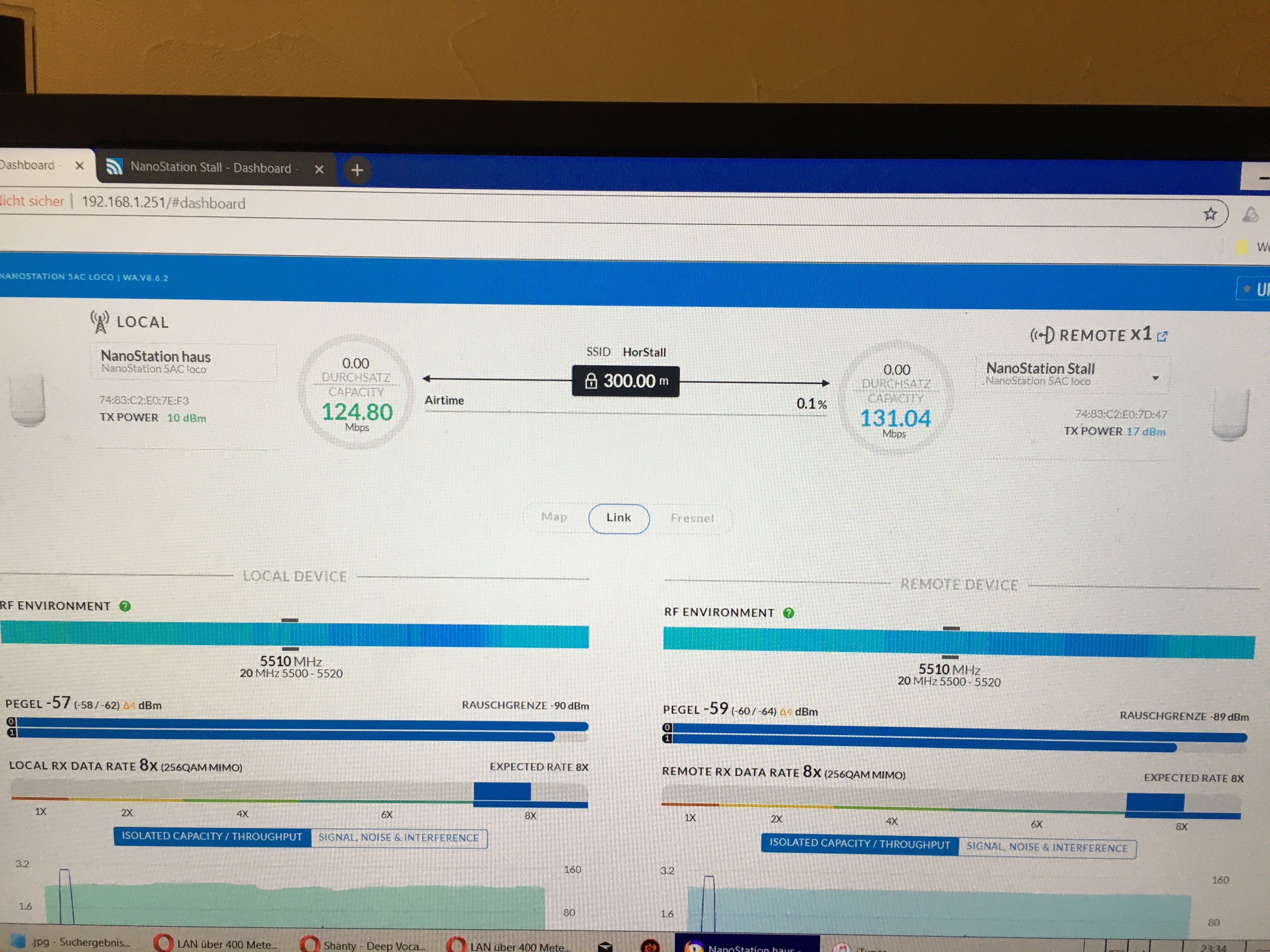

Ok danke soweit, hab das jetzt umgestellt.

Mach am besten jetzt nochmal einen Screenshot von der Übersichtsseite ob die Signalpegel sich geändert haben. Hat die Sendeleistung sich beim Kanalwechsel automatisch hoch gestellt?

Sendeleistung könnte ich aber am Schieberegler verstellen und ist automatisch höher jetzt, nur halt bei beiden Stationen unterschiedlich `?!🤷‍♂️

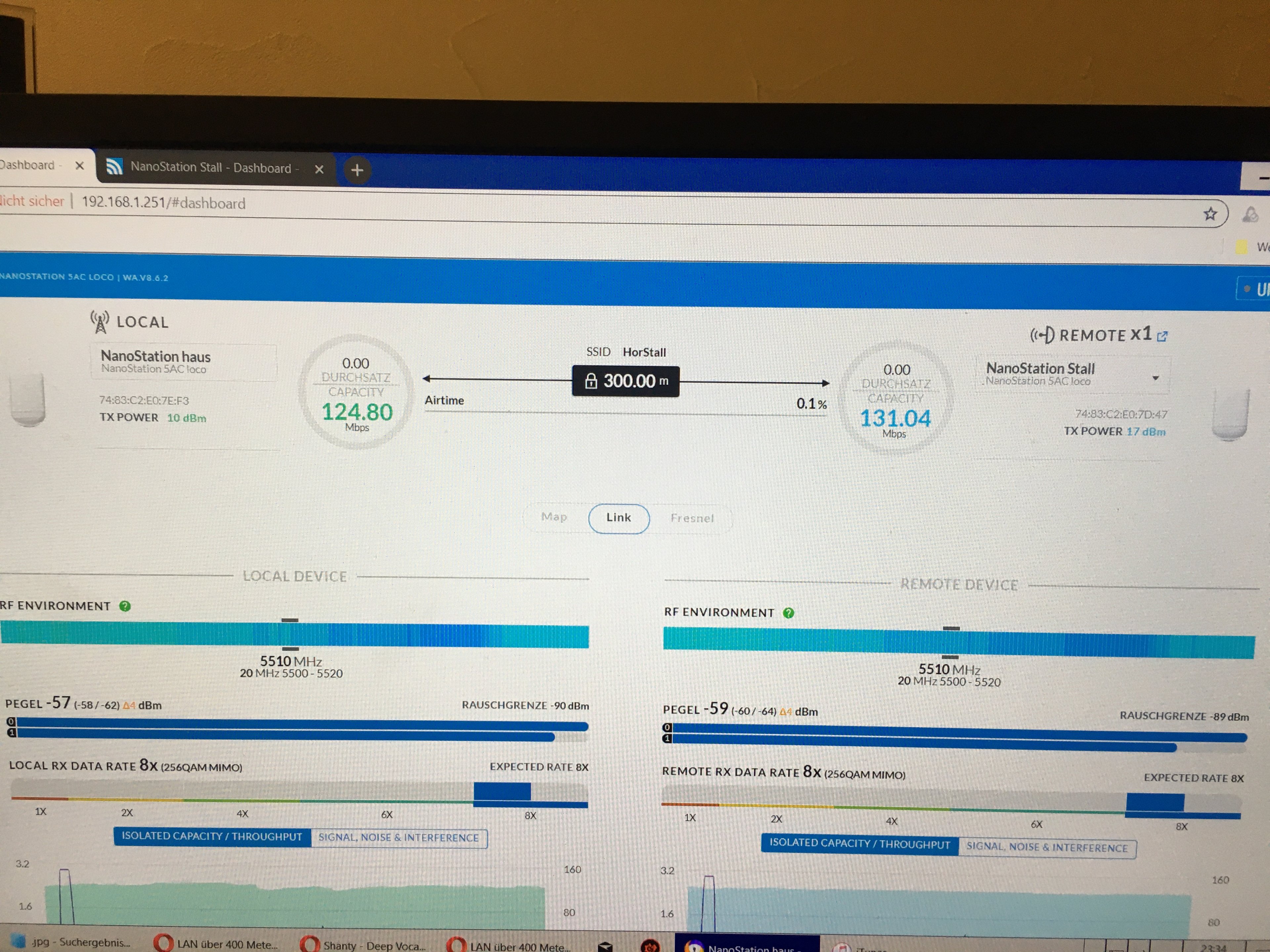

Die 17dB Sendeleistung passt, die ergibt sich daraus, dass du jetzt einen Outdoor Kanal benutzt und da mehr erlaubt ist.
Du kannst sie bei der anderen Nanostation auch noch auf 17 dB stellen.
Dann wird der rechte Pegel ggf. noch was besser.
Das Optimum sind so um die -55 dBm, die erreichst du ja annähernd auf beiden Seiten.
Du siehst auch, dass trotz kleinerer Kanäle (20 statt 40 MHz) dank der besseren Signalpegel eine höhere Modulation genutzt wird und so trotzdem um die 120 Mbit/s möglich sind.
