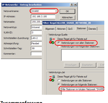

Das Advanced Routing and Forwarding realisiert an einem zentralen Router vollständig getrennte IP-Netzwerke. Manche Ressourcen in der Infrastruktur sollen aber vielleicht für mehrere oder alle Netzwerke zur Verfügung stehen, z. B. ein Netzwerkdrucker nicht nur für die eigenen Mitarbeiter im Intranet, sondern auch für die Besucher im Public-Netz. Dazu wird zunächst ein eigenes IP-Netzwerk „SHARE“ für die geteilten Ressourcen eingerichtet, das auf die Schnittstelle(n) gebunden ist, über welche die geteilten Ressourcen angeschlossen sind. Dieses Netzwerk wird außerdem als „Intranet“ mit einem
eindeutigen Schnittstellen-Tag konfiguriert (z. B. „99“). Damit ist dieses Netzwerk zunächst gegenüber allen anderen Netzwerke abgeschirmt.
Über eine passende Regel in der Firewall wird dann gezielt der Zugang von allen Stationen in anderen Netzwerken in das gemeinsame Netzwerk SHARE ermöglicht. Diese Firewallregel erhält als Routing-Tag das Schnittstellen-Tag des SHARE-Netzwerks. So werden alle Datenpakete, auf welche diese Firewallregel zutrifft, mit dem Tag „99“ versehen und können so dem IP-Netzwerk SHARE zugeordnet werden. Bei Bedarf können in der Firewallregel zusätzlich die erlaubten Dienste definiert werden, die im Netzwerk SHARE genutzt werden dürfen.
