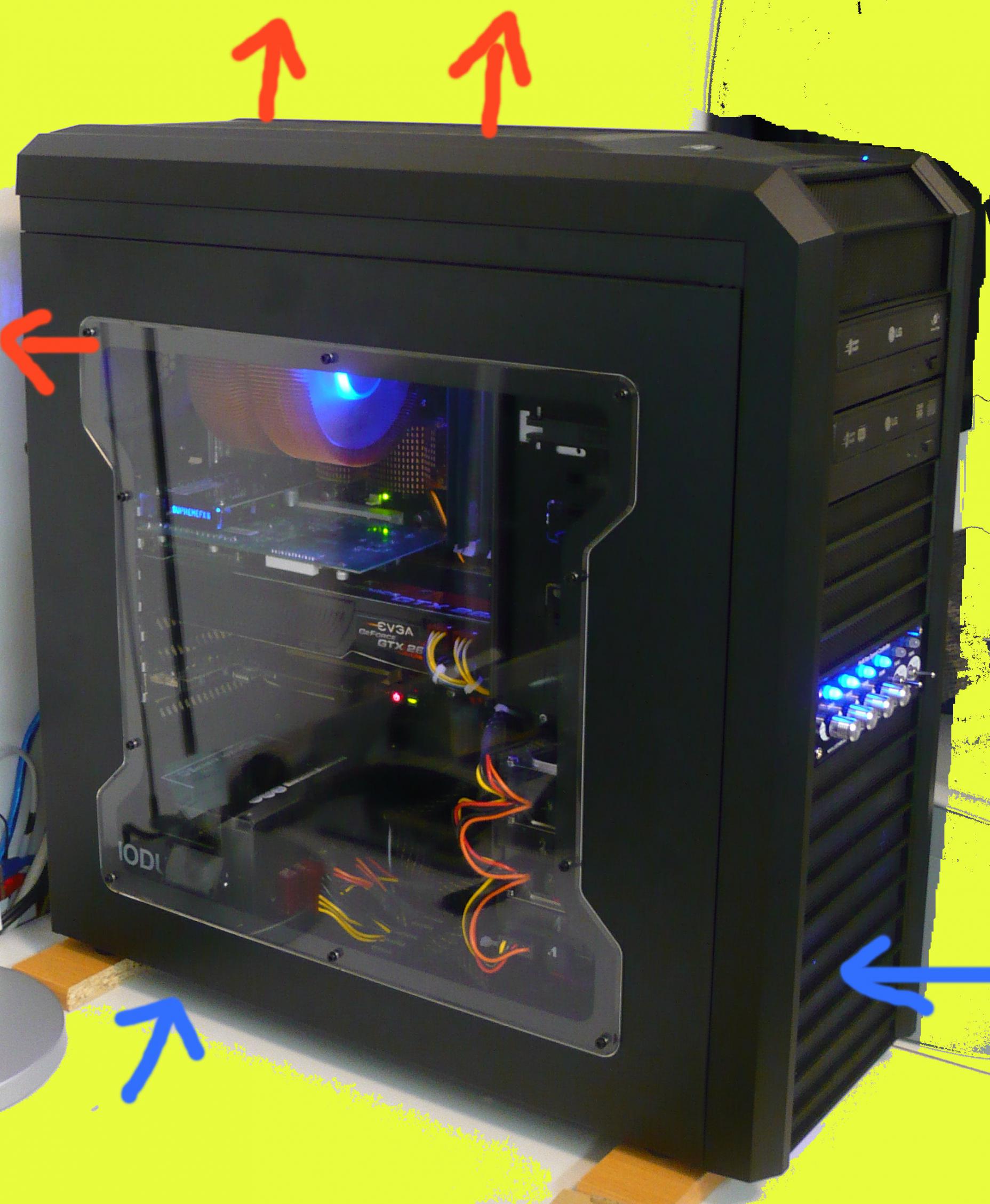

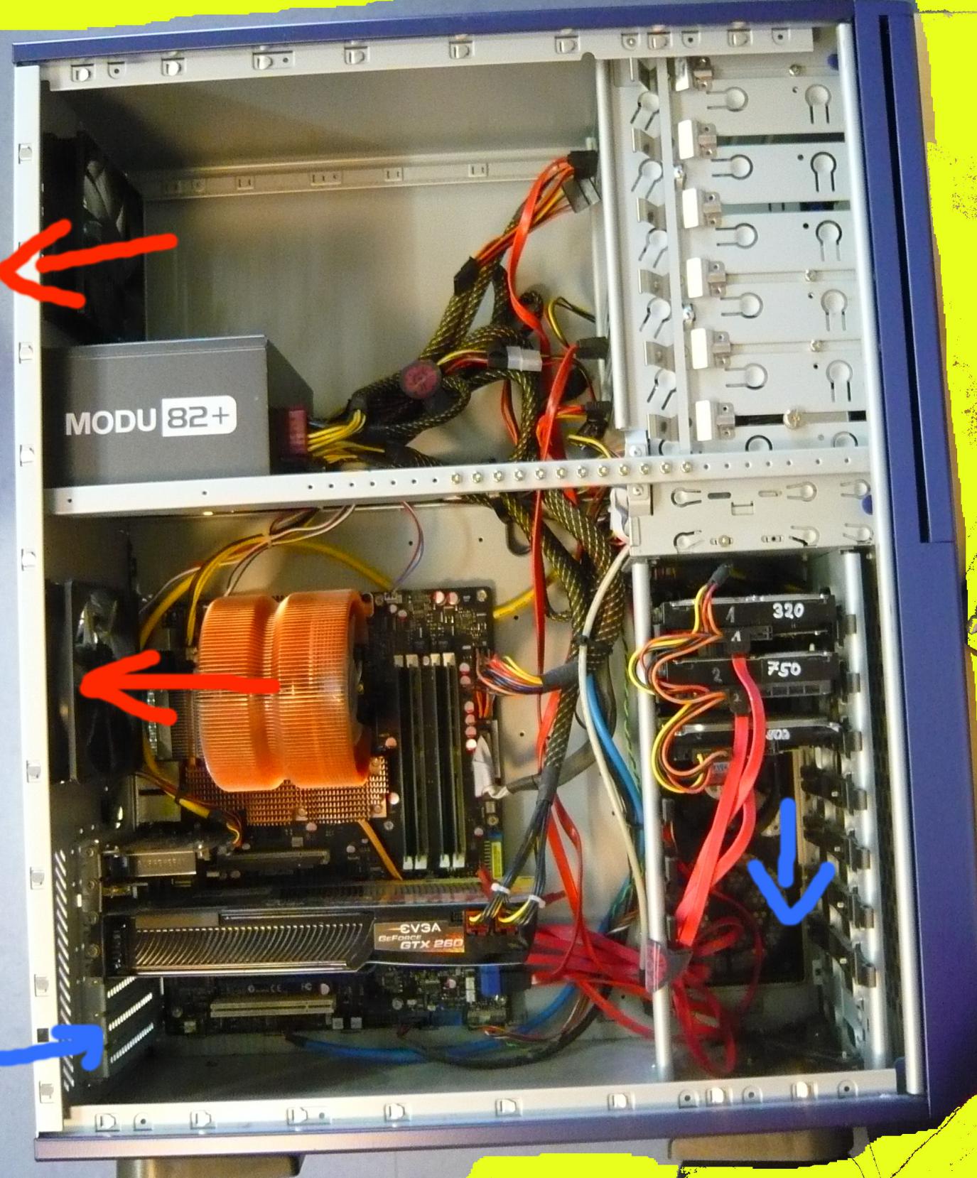

bin nun seit ein paar Tagen stolzer Besitzer eines Lancool K62, hatte vorher ein Chieftec: CA-01B-B-SL-OP Mesh-Big, nun mein Problem:
Meine CPU ist ein Q6600 den ich früher im Chieftec-Case immer (mit CoreTemp ausgelesen) auf ca. 35 Grad Celsius pro Kern halten konnte. Nun im neuen Case habe ich pro Kern ca. 47 Grad und das im Leerlauf! An meiner sonstigen Hardware habe ich nichts verändert!
Auch die Graka hat jetzt im Leerlauf um ca. 5 bis 10 Grad mehr als früher.
Das Interesante an der Sache ist ich habe die oben genannten Temps mit vorher und nachher mit den selben Tools (coretemp, gpuz und hardware monitor) ausgelesen.
Wenn ich nun die Temps mit UEverest neuste Version auslese sind die Temps im Idle: CPU: 32°; MB: 38°; und unter Prime95: CPU: 55°; und MB: 39°. Wenn ich die Temps unter Prime95 mit coretemp auslese habe ich pro Kern etwa 73° und wenn ich diese mit UEverest vergleiche liegen diese etwa auf 64°.
Nun meine Frage liest UEverest die Temps flasch aus? Und wieso sind die Temps nach dem Caseumbau bei Coretemp und co plötzlich um soviel höher? (An der Hardware habe ich sonst nichts geändert.)

hallo sola ratione,
ich nehme mal an das du überall wo die Pfeile sind auch lüfter hast. Welche Drehzahl haben die? Zum CPU-Kühler: würde dir einen Mugen 2 empfehlen. Mein Gehäuse hat das selbe Lüfterkonzept wie das lancool, der hintere obere Lüfter ersetzt dabei das Netzteil und wird er zu langsam dimensioniert (bei leistungsschwachen CPU-Kühler) dann Steigen die Temperaturen in diesem Bereich.

Ich würde den Zalman so montieren, dass er nach oben bläst. Denn nach oben hin hast du in deinem Gehäuse zwei 140er Lüfter, die befördern mehr als doppelt so viel Luft raus, wie der eine Lüfter an der Rückwand. Auf die Art unterstützt du den Luftstrom besser, den du durch die zwei 140er Lüfter eh schon hast. So wie's im Moment ist, arbeitet der Kühlerlüfter ja zu 90° gegen diese beiden Abluft-Lüfter. Verständlich?:confused_alt:

So jetzt hab ich des Rätsels Lösung gefungen!
Ich habe meinen Cpu-Kühler einfach um 90grad gedreht, so dass er nun nach oben die warme Luft ausbläst und habe die Kühlpaste neu aufgetragen. Jetzt habe ich den Prozi wieder auf schönen 27Grad und die Kerntemperatur liegt wieder bei 38Grad im Leerlauf.
Unter Last mit Prime 95 steigt die Temperatur nicht mehr über 62Grad Cpu-Kerntemperatur.
Also Ideal!
Vielen Dank für eure Anregungen.
