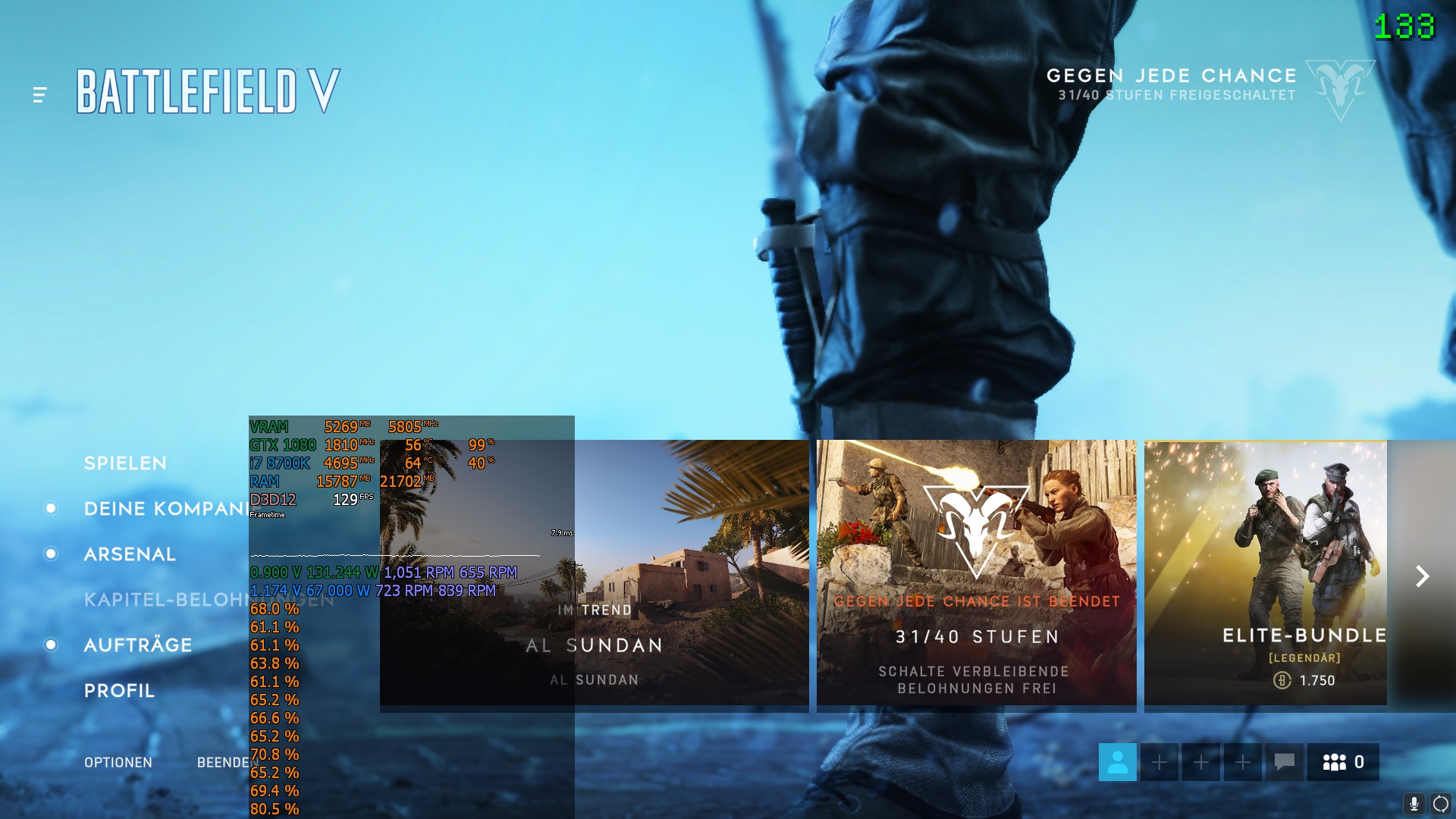

In BF5 wird die GraKa im Menü schon sehr belastet - spiele sonst auf eher low-settings und krieg so locker stabile 140fps, aber nicht im Menü lol.
826323
Außerdem, falls du mal bei "RAM" guckst - 21702MB ist der Virtuelle Speicher - da würde ich mir sämtliches begrenzen der Auslagerungsdatei abschminken.
