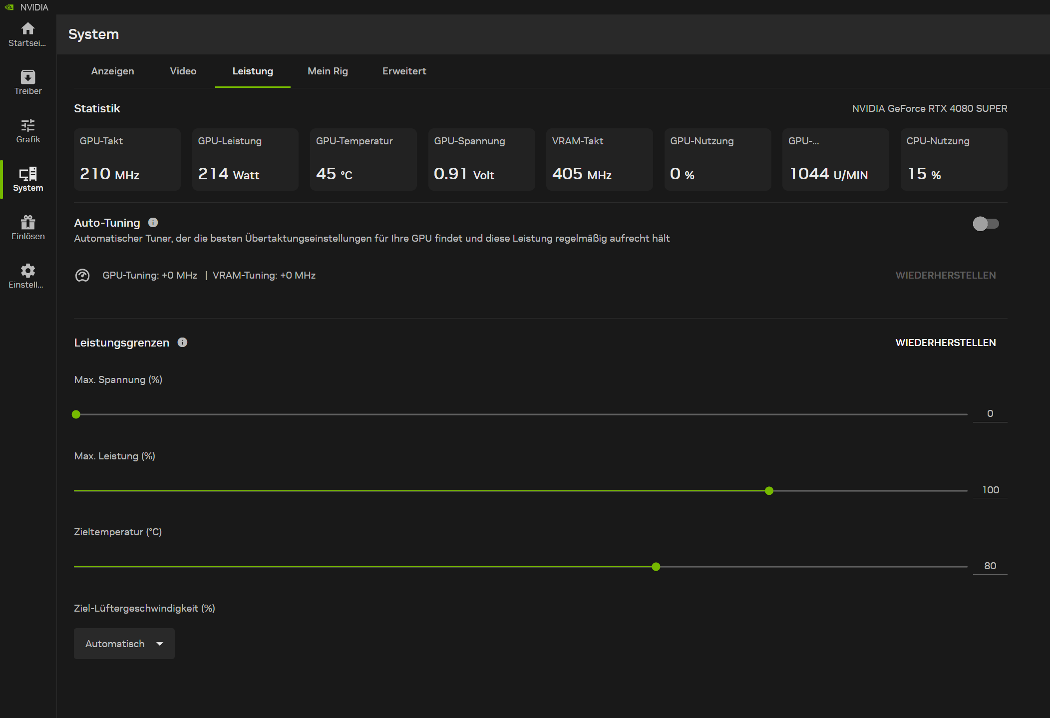

Drehen die Lüfter denn, wenn du sie manuell in der Nvidia App ansteuerst? Also statt auto mal auf manuell und mal auf 50% hoch?
Windows kann ich nicht mehr zurückrollen, habe es deaktiviert.
In der Nvidia APP finde ich keine Einstellungen habe aber bereits mit MSI Afterburn und EVGA Precision x1 die Lüfter auf 100% gesetzt. Leider passiert nichts.
iGPU deaktivieren und damit testen.
Reaktionen: KEV24in_Janßen und LETNI77
Ganz unten links

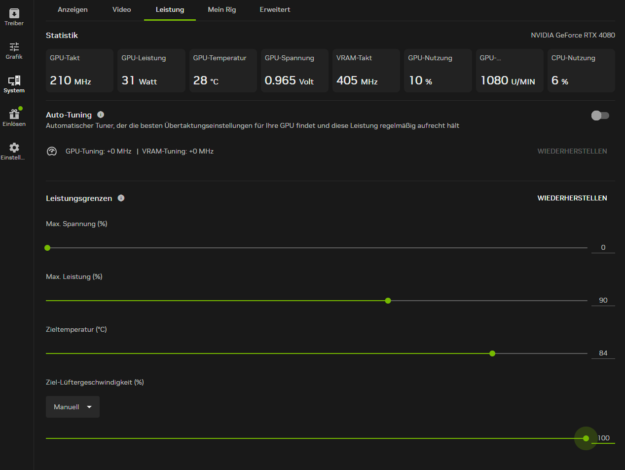

Ach ok du meinst in der App, ich habe nur die Treiber installiert.
habe auf Manuell 100% gestellt und die Lüfter drehen nicht hoch bleiben bei 1000RPM

Also die Lüfter drehen schon, wenn ich manuell aber, egal wo auf 100% stelle dann passiert nichts. ich habe nun die Leistung auf 90% reduziert und gestern eine Runde getestet. Temps waren bei 70 Grad und Hotspot bei 83 Lüfter drehten spät auf ca 1200 bis 1400 aber auch oft nur 1000. Ich spiele mit Kopfhörer, mir wären auch höhere Drehzahlen egal.
