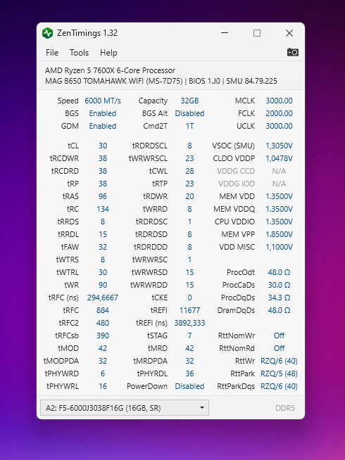

@dernettehans , Expo hab ich wieder aktiviert. Der läuft wieder auf 6000 mts.
Sollte alles passen, oder?
