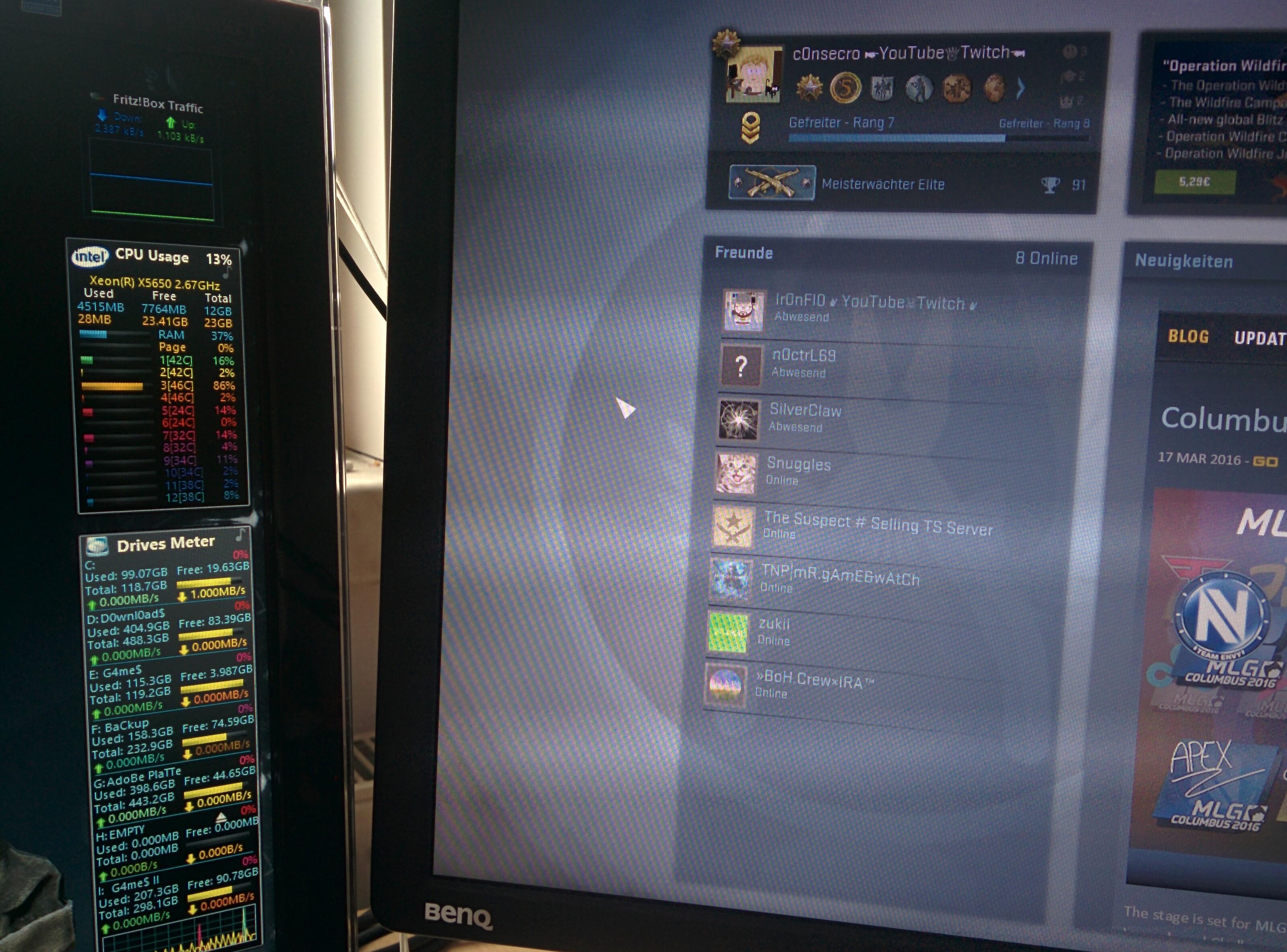

Hier übrigens das Bild dazu: IMG_20160318_113850.jpg
Wenn ich spiele ist der 3 Kern tendenziell auch höher ausgelastet als die anderen. Stehe vor einem unlösbaren Rätsel ...

Ich seh dein Problem. Die CPU hat HT. Du darfst bei -Threads nur 6 angeben, die physikalischen Kerne. Das ist bei mir auch so. Gebe ich die logischen Prozessoren an habe ich praktisch das selbe Problem wie du.
