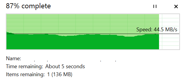

Wenn du auch mit ca. 45 MB/s leben kannst, kauf dir einen guten WiFi Router. Ich hab gerade mein Gigabit Kabelnetzwerk aufgelöst und bereu es nicht. Wlan ist schon eine feine Sache, keine Kabel, schön mobil.
Hier eine Übertragung einer 2GB Datei via Netgear R6300v2:

Das ist keine wirkliche Möglichkeit für dich:
-dein Notebook hat kein AC-WLAN wie haeuslebauer es offensichtlich hat - das müsstest du erst mal nachrüsten (Notebook öffnen, hoffen dass die WLAN-Karte gut zugänglich ist, hoffen dass keine Whitelist den Einbau anderer/unbekannter WLAN-Karten verhindert...)
-45 MB/s sind ein äußerst guter Wert, der längst nicht in allen Situationen erreicht werden kann; eine Verzehnfachung der Übertragungsgeschwindigkeit ist grob geschätzt eher nicht bei dir drin
Die billigere & einfachere Möglichkeit für dich wäre einen USB3-LAN-Adapter mit Gbit nachzurüsten statt einen teuren WLAN-Router & WLAN-Karte zu kaufen um dann festzustellen, dass die Übertragungsrate doch nicht hoch genug ist.
