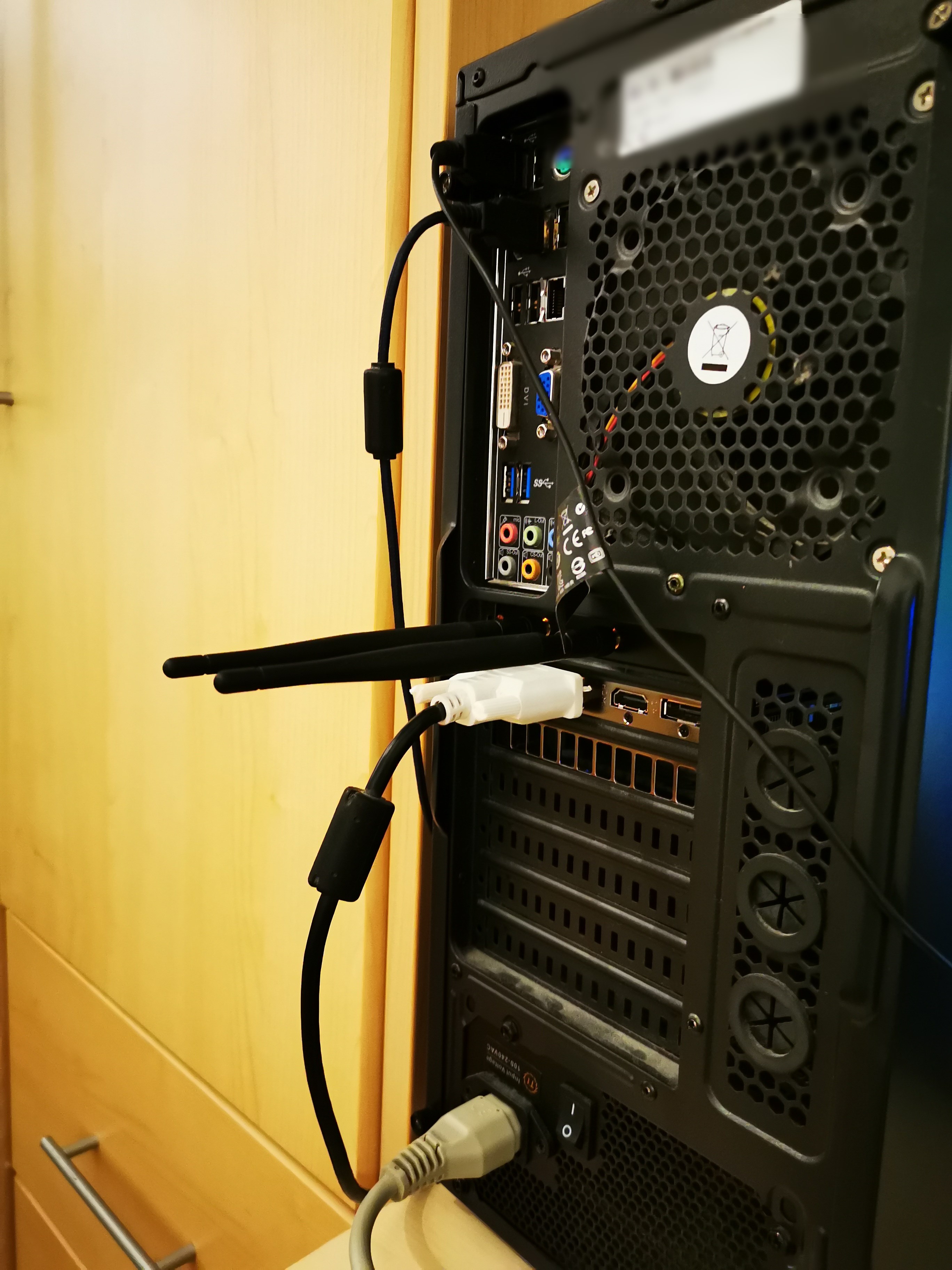

aktuell habe ich das Problem, dass ich mit meinem Desktop PC zuhause über WLAN eine sehr schlechte Internetverbindung habe (~ < 1 Mbit/s). Normalerweise hatte ich immer eine Verbindung per Ethernet an einem Repeater, was deutlich besser war/ist. Da WLAN jedoch deutlich bequemer war, habe ich eine WLAN Karte gekauft und auf einen PCIe 2.0 Slot montiert. Die Verbindung funktioniert zwar, aber eben nur sehr schlecht.... Mit meinem Laptop im gleichen Raum habe ich zum gleichen WLAN Access Point eine gute Verbindung (~ 40-50 Mbit/s). Es kann also eigentlich nicht an der Entfernung liegen. Ich habe auch versucht die Treiber zu aktualisieren, hat aber auch nichts gebracht... Jetzt weiß ich nicht mehr weiter... Hat noch jemand weitere Ideen?

Da die anntenne vermutlich unten zwischen rechner und wand steckt:
  • Antenne mit verlaengerung an eine bessere stelle legen
  • 2m. Wlan Access Point aufstellen
  • Kabel verlegen

Ich denke ich werde versuchen ein Verlängerungskabel für die Antennen zu besorgen und mal zu testen ob es dann besser geht. Die Antennen sind nämlich momentan wirklich direkt zwischen PC und Wand :D

dreh mal den pc, so dass die antennen nicht an die wand schauen.

sitzen die antennen auch richtig?

Kurzes Update: Wenn ich den PC auf dem Schreibtisch stehen habe und die Antennen gerade ausrichte (also z.b. nicht nach oben stelle) komme ich sogar auf ca 6 Mbit/s. Immer noch mega wenig aber besser...vielleicht sind die Antennen auch einfach Schrott
