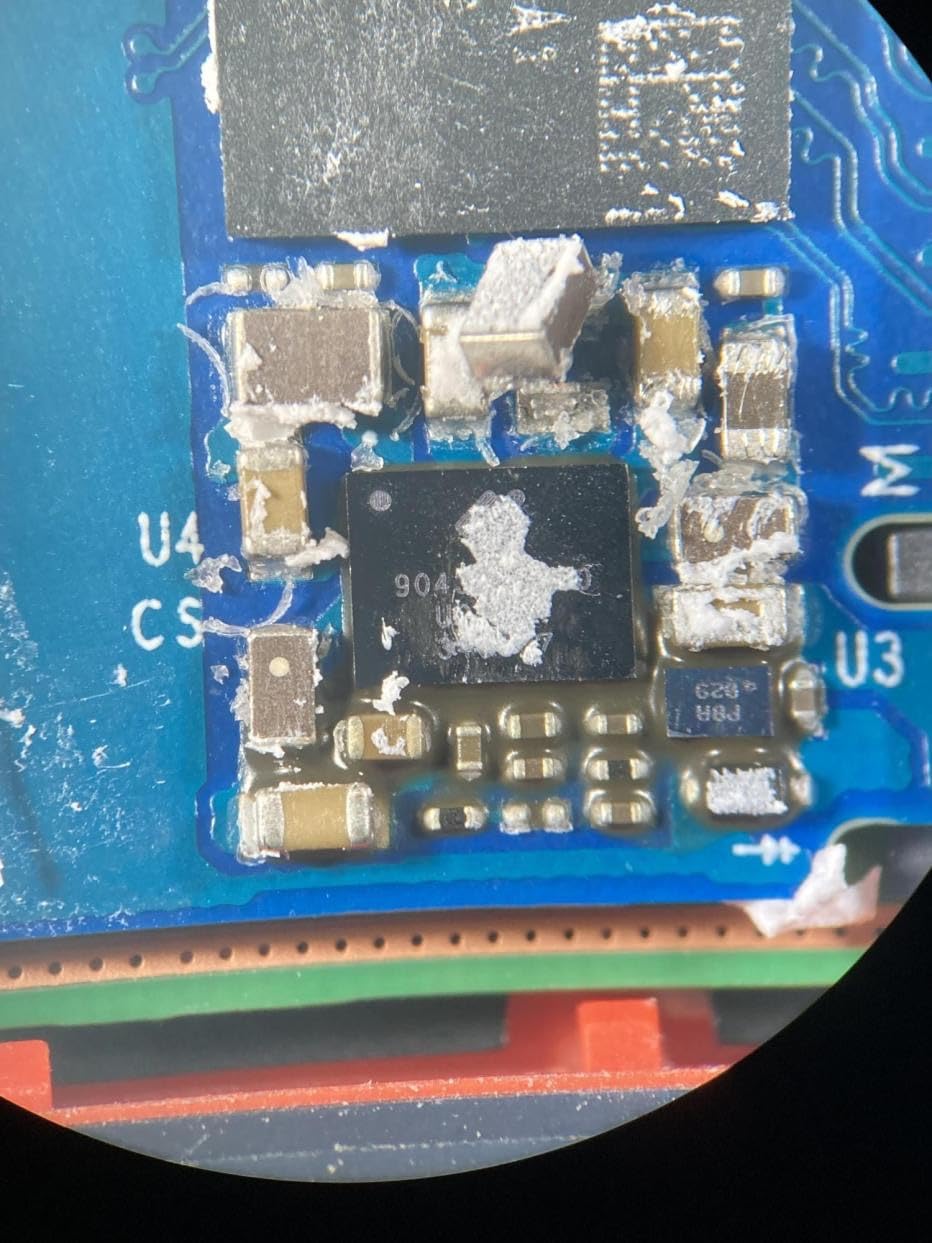

Aber Achtung @Nemesis200SX :
Püfre ob du so eine defekte Version hast.
Bei Amazon ist in den Rezensionen auch ein Bild der Fehlerursache drin: https://www.amazon.de/dp/B08HN37XC1 ->
https://m.media-amazon.com/images/I/718uNcaKRkL.jpg
