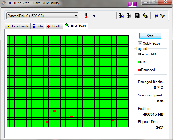

Nach nem Neustart ist die Platte wieder am Start, ich konnte sogar Dateien rumkopieren. Sogar HDTune läuft beim Error Scan durch. Hab mal n Screen angehängt.
1. Wieso ist die Position negativ?
2. Kann ich die Sektoren reparieren? Ich habe mal gelesen, dass man mit bestimmten Programmen die defekten Sektoren Umlabeln kann, sodass die nicht mehr genutzt werden. Da ich nicht von einer erfolgreichen Reklamation ausgehe, würde ich die gerne bis zum Head-Crash weiternutzen. ;)
Thx

Ich würde die Platte einmal komplett mit Nullen überschreiben. Das sorgt dafür, dass das Mapping forciert wird und die defekten Sektoren von Reservesektoren ersetzt werden. Anschließend lasse erneut den Error Scan von HD-Tune durchlaufen.
Für das Nullen kannst du beispielsweise Wipedisk nehmen. Es gibt aber auch eine ganze Menge anderer Möglichkeiten. Bedenke aber, dass dabei alle Daten (und Partitionen) unwiederbringlich vernichtet werden! Die Daten solltest du auf jeden Fall gesichert haben, was du ja anscheinend schon hast.
