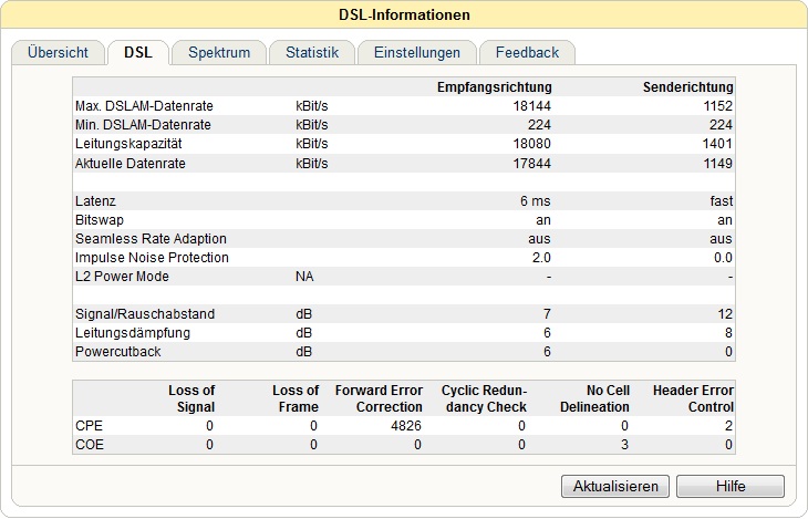

Moin,
so allmählich komme ich auf den Trichter, woher meine Probleme mit Skype kommen (schlechte Gesprächsqualität usw.).

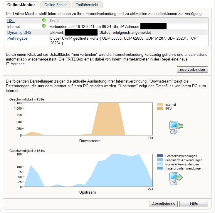

Es scheint generell so zu sein, dass mein Upload von irgendetwas begrenzt wird. Laut Fritzbox kommt er nie über 160 kBits/s (= ~20 KBytes/s). Ich kann mir nicht erklären, wie es dazu kommt und wo ich bei der Fehlersuche ansetzen muss.
Die Begrenzung kommt nicht nur bei Skype sondern auch bei anderen Programme (Bilderupload im Browser, Dropbox usw.). Der Upload beträgt offenbar immer insgesamt <20 KBytes/s.
Daten:
Fritzbox Fon WLAN 7112
1&1 16k DSL
Was muss ich tun, um dem Fehler auf die Schliche zu kommen?
Gruß, Laurin

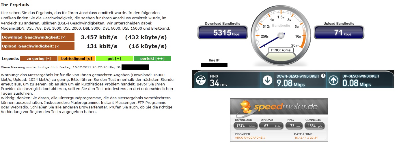

Eine Reihe von Speedtests bei verschiedenen Anbietern habe ich gemacht. Sieht grausam aus.

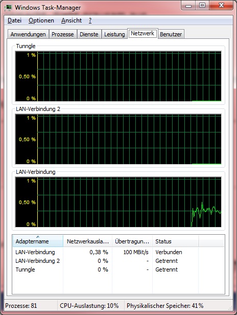

Kabel ist seit 2,5 Jahren dasselbe, ich habe es nicht angefasst. Die Geschwindigkeit innerhalb des Netzwerkes ist auch völlig i. O. 10-11 MBytes/s im 100 MBits/s-Netzwerk.
Einen anderen Rechner teste ich später, brauche noch ein paar Minuten dafür.

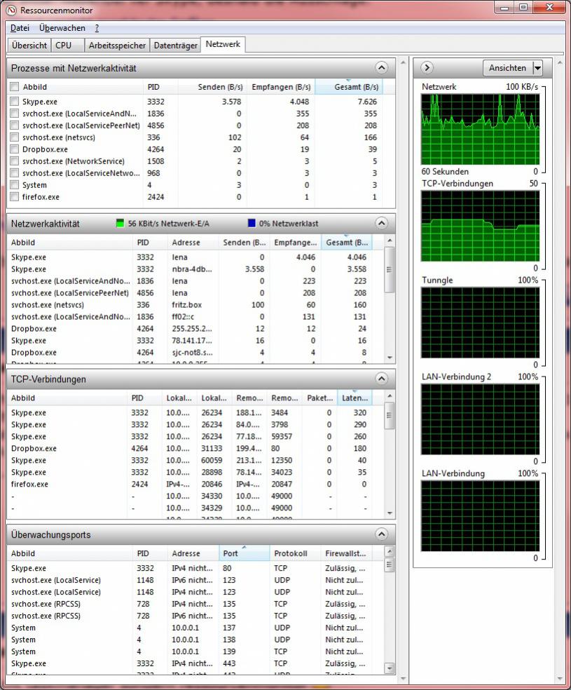

Hier bitte. Nebenbei lief Skype, deshalb die Ausschläge.

Edit: Leider hatte das keinen Erfolg. Es hat sich nichts wesentlich bei den Speedtests geändert. :(
Ja, so sieht er aus, wenn ich den Test bei speedmeter.de mache.

Es bleiben als Fehlerquelle irgendwie nur noch die Fritzbox oder 1&1 übrig. Das steht aber im Widerspruch zu der Verbindung zwischen Fritzbox und Internet. Die ist ja super, wie man im ersten Post sieht. Ich verstehe es nicht.
kannst du von genau dem speedtest mal das ergebnis posten? man sieht ja eigtl, dass der upload komplett genutzt wurde :-/
oh man zu schnell geguggt :D
das ist wirklich komisch dass auch die uploadskala so komisch ist...

Daran hab ich auch gerade gedacht und es gab in der Tat eine neue. Raufgespielt, Geschwindigkeit getestet, wieder ein langes Gesicht gezogen.
Ich hab keine Ahnung, warum er so langsam ist, obwohl er ja selber sagt, dass alles bestens ist.
Nein, die geht immer noch bis 160 kBits/s.
