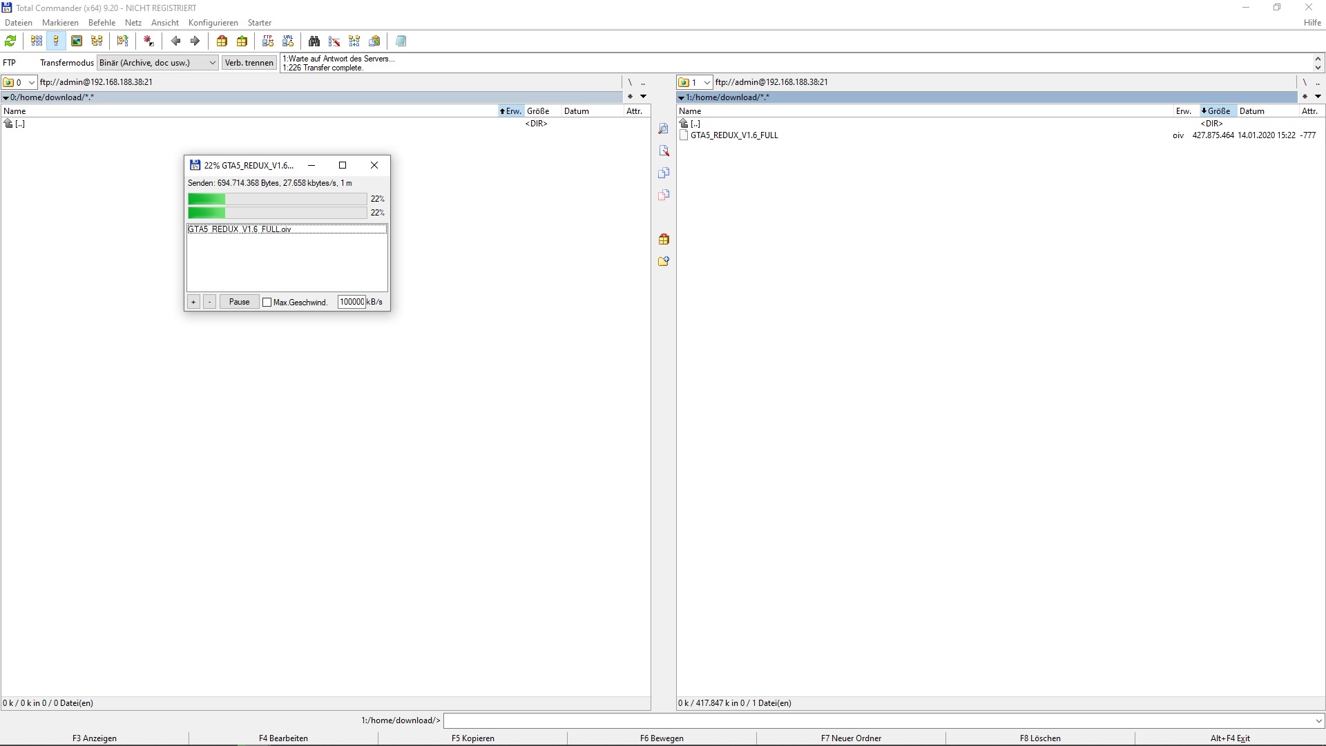

Ich habe gerade mal eine große Datei auf die NAS geschoben, die per LAN an dem Repeater hängt. Der PC der die Datei schickt ist angeblich mit 650 MBit per 5 GHz mit dem Repeater verbunden.
Im Anhang die Geschwindigkeit per FTP-Upload.
Sieht so weit ganz gut aus.
Von den 650 Mbit/s (brutto) bleiben im Idealfall ca. 320 Mbit/s (netto).
Per FTP erreichst du um die 220 Mbit/s. Also ziemlich nahe am Netto Maximum. Man muss bedenken, dass ja noch andere Geräte in dem Kanal rumfunken.

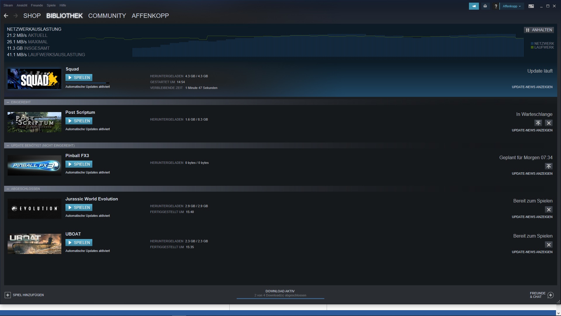

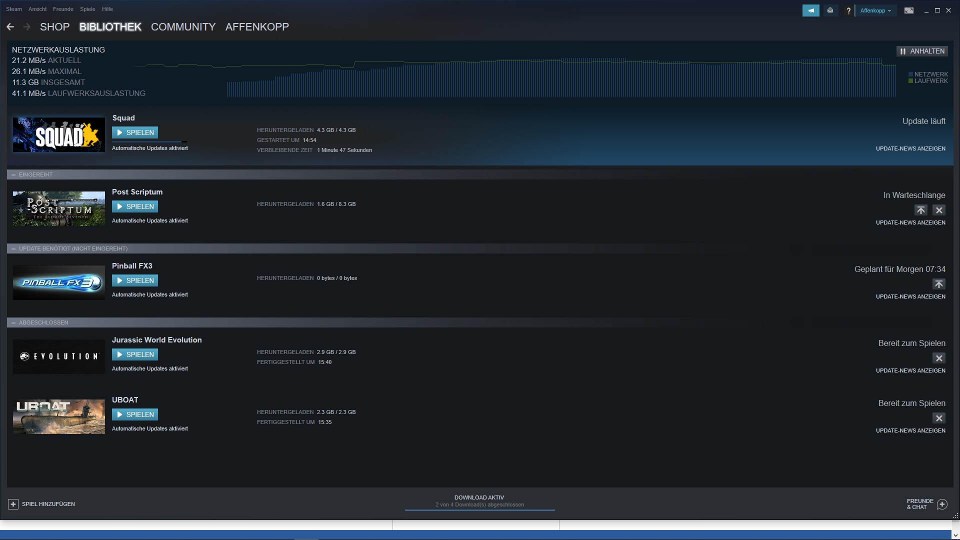

Soooo....es geht aktuell auch mehr. Ich habe noch nichts geändert. 2,4 GHz sind auch wieder aktiv, da mein ganzes Soundsystem im Haus verteilt damit läuft. Wir sind schonmal bei 250 MBit im Download am PC.
Die Theorie mit dem Crossband Repeating haut nicht hin, da ich ja eben 2,4 GHz an der Fritzbox deaktiviert hatte und sich nichts geändert hat, als alles mit 5 GHz verbunden war.
Aber auch egal, aktuell funktioniert es erstmal. Ich werde gleich doch noch das mit der Bridge ausprobieren.
