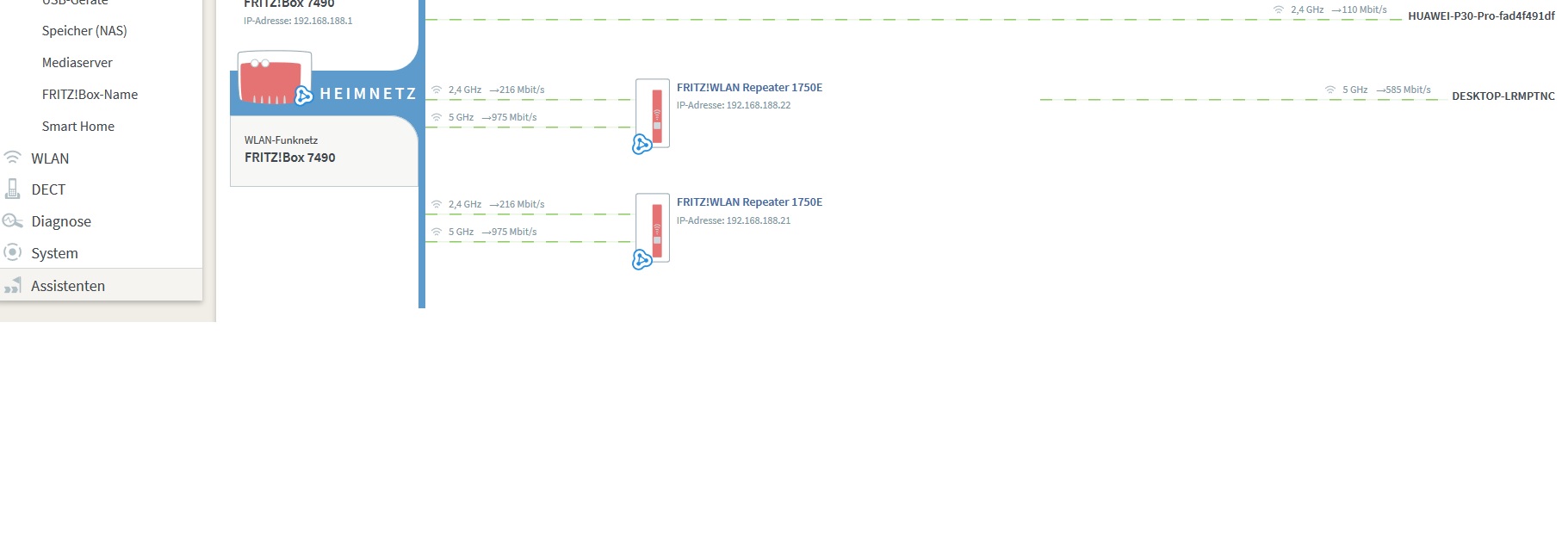

Seite heute habe ich einen 1 GBit-Anschluss der deutschen Glasfaser. Direkt am Router (im EG) bekomme ich in Speedtests auch um die 750 MBit down und 500 Up, aber im OG kommen trotz WLAN Repeater Fritz 1750E der über 5 GHz mit 975 MBit mit der Fritzbox verbunden ist, nur circa 100 MBit im Downstream an. Wenn ich an den LAN-Anschluss des Repeaters gehe, sogar noch weniger.
Die Verbindung zwischen Repeater und WLAN des PCs hat über 500 MBit. Was kann ich optimieren? Was sagen die Werte aus? Das sie ständig schwanken ist mir schon klar, aber über 110 MBit kommt der Download einfach nicht.

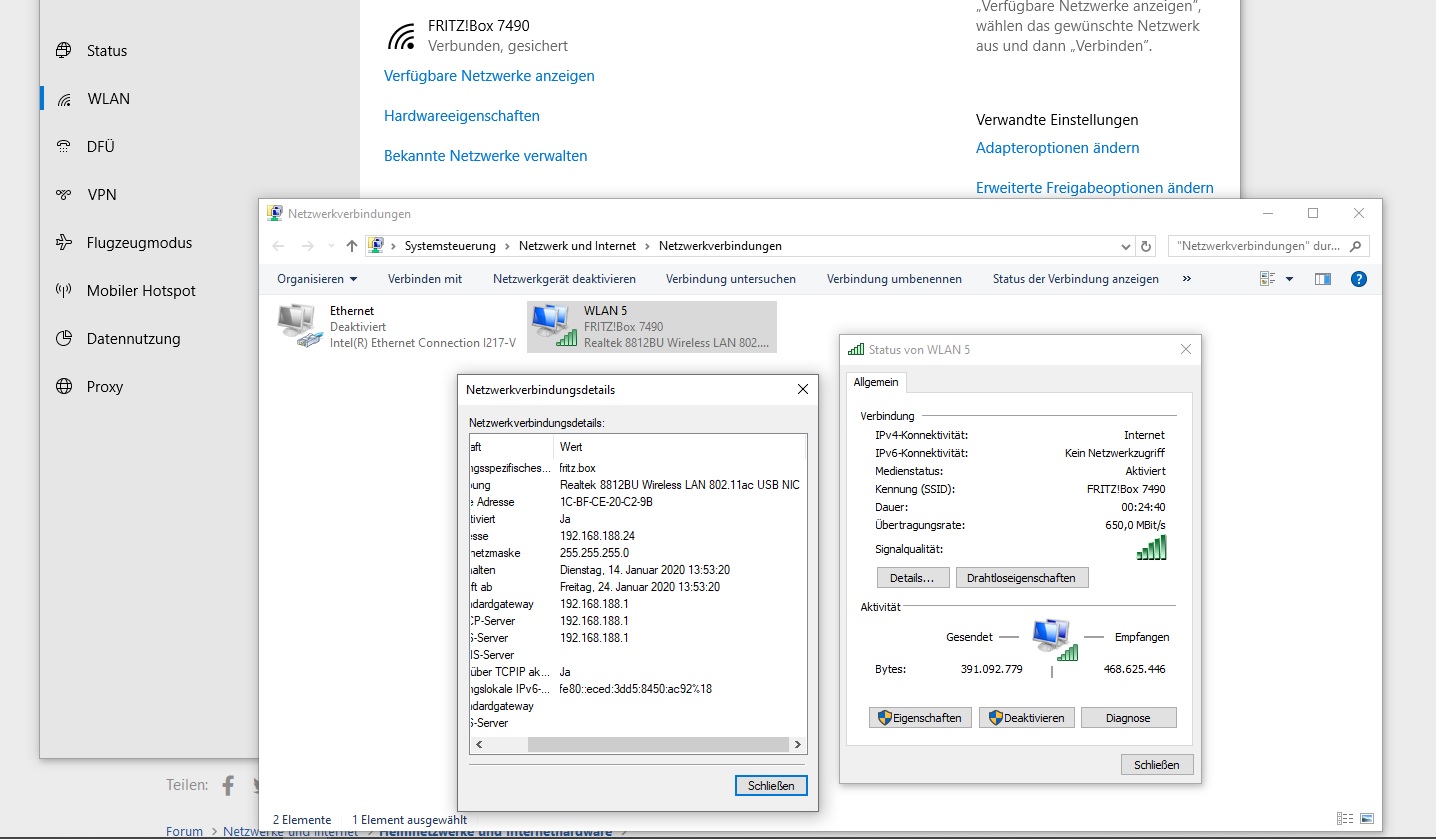

Also die Fritzbox zeigt an, dass der USB-WiFi-Adapter am PC über 5 GHz und 650 MBit mit dem Repeater im OG verbunden ist. Der zweite Repeater ist im Keller und alle sind im Mesh sauber miteinander verbunden. Ist MESH doch eher Quatsch? Im Keller habe ich meinen Party/Hobbyraum und einen separaten Heimkinoraum, sodass ich den Repeater da unten auch benötige. Eine nachträgliche Verkabelung ist leider keine Option. Anfangs dachte ich an Powerline, aber als ich diverse Berichte über die Verstrahlung sämtlicher Stromleitungen gelesen habe und dass mehrfach gesagt wurde, dass es gesundheitlich bedenklicher ist, als WiFi, habe ich ich mich für Mesh entschieden.

Verlust ist mir schon klar, aber das nur weniger als ein Fünftel übrig bleibt, durch eine Geschossdecke?

Die 100 Mbit/s welche du erreichst, hören sich danach an, als ob der Repeater per 2,4 GHz mit der Fritzbox kommuniziert und es per 5 GHz zu deinem Client weiter gibt.
Im Optimalfall sollte der Repeater das 5 GHz Band für beide Richtungen nutzen, dann wären maximal 200-250 Mbit/s möglich.

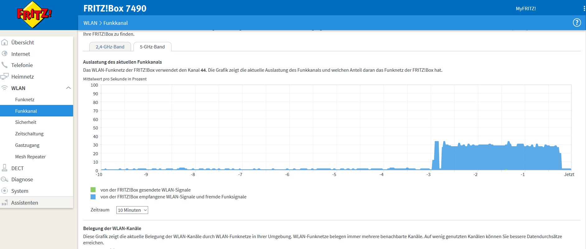

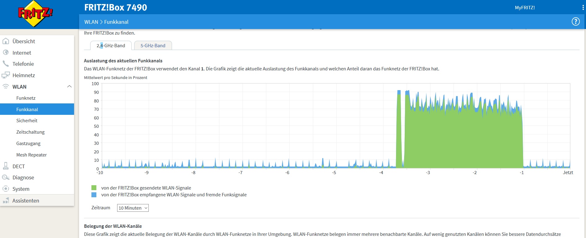

Schau dir mal in der Fritzbox Oberfläche die Auslastung der Funkkanäle an, während du was runterlädst, da sollte ersichtlich sein welches Frequenzband genutzt wird und wie ausgelastet es ist.
Ich lade gerade eine Testdatei runter und beide Bereiche verzeichnen Ausschlag.
Ich möchte oben auch nicht 1 GBit haben, 300-400 MBit wären voll ok.

@Affenkopf wie ich vermutet hatte. Die FritzBox sendet per 2,4 GHz zum Repeater und der per 5 GHz zum PC.
Da diese Verbindung brutto mit 216 Mbit/s besteht sind die 110 Mbit/s nach Abzug des Overheads (brutto halbieren) realistisch.
