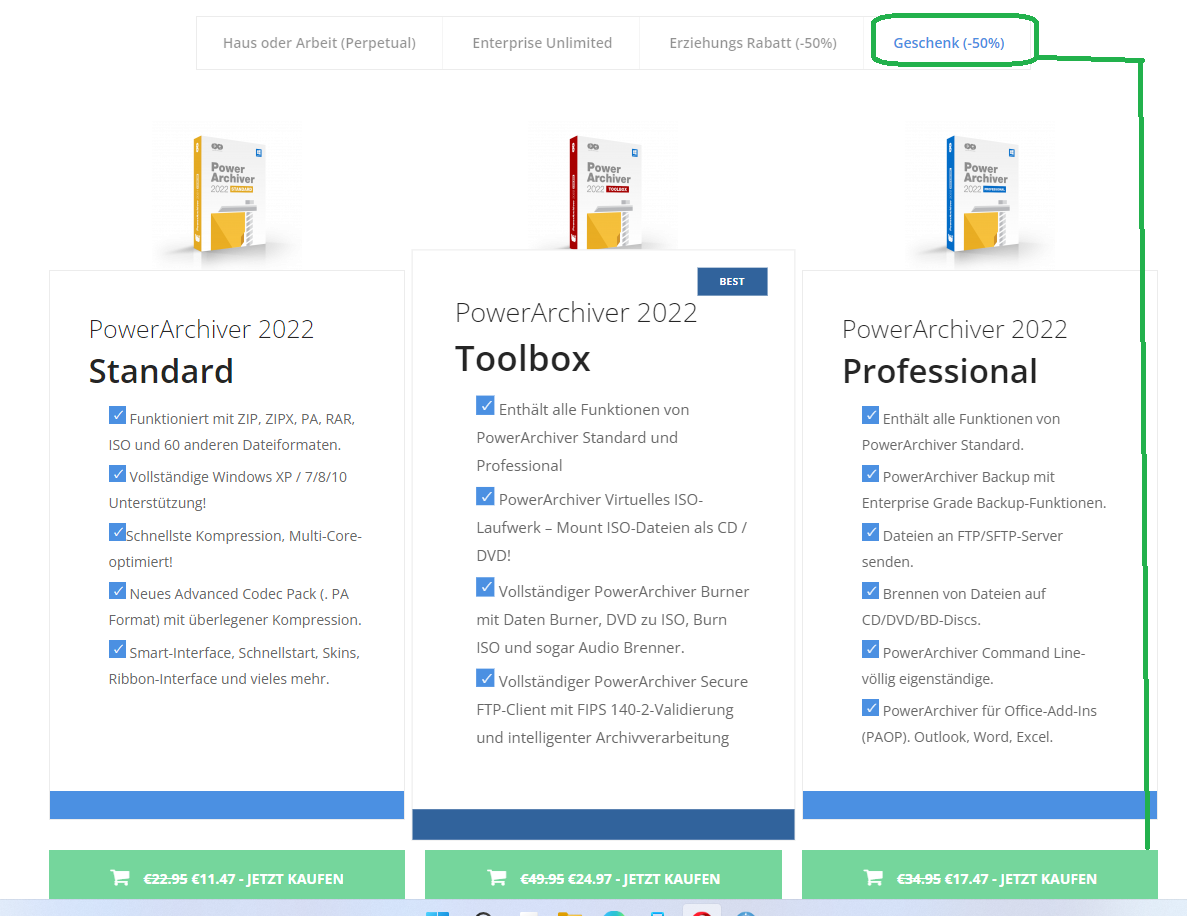

Schau dir vorher eventuell noch den Power Archiver 2022 an
Auch da mal Geschenk 50% anklicken
