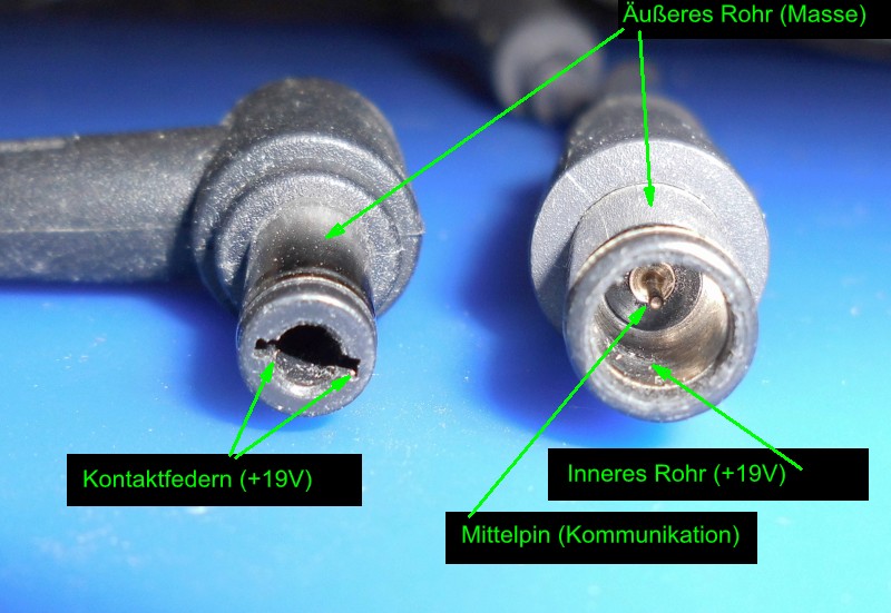

EDIT: hier was ich mit drei polen meine:
https://blog.ipc-computer.de/2018/10/vorsicht-beim-bestellen-von-dell-netzteilen/
stecker hat kontakt außen, und kontakt an der innen-wand des steckers und in der mitte sitzt ein pin, der pin ist die steuerung, die nicht/kaum sichtbare innenwand (sieht man nur beim schrägen reinsehen) ist + und die anfassbare außenwand ist -/erde

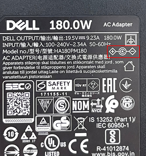

Kann man zum Einen im Netz nachlesen (habe ja sogar zwei Quellen angegeben), zum anderen ist es ja direkt am Symbol auf dem Netzteil erkennbar:
Der Mittlere Pin ist nicht für +/- Durchkonnektiert, sondern für Steuerung.
