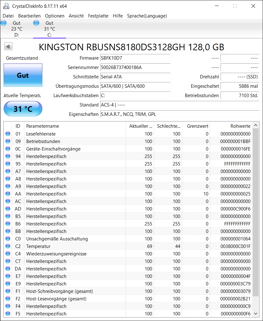

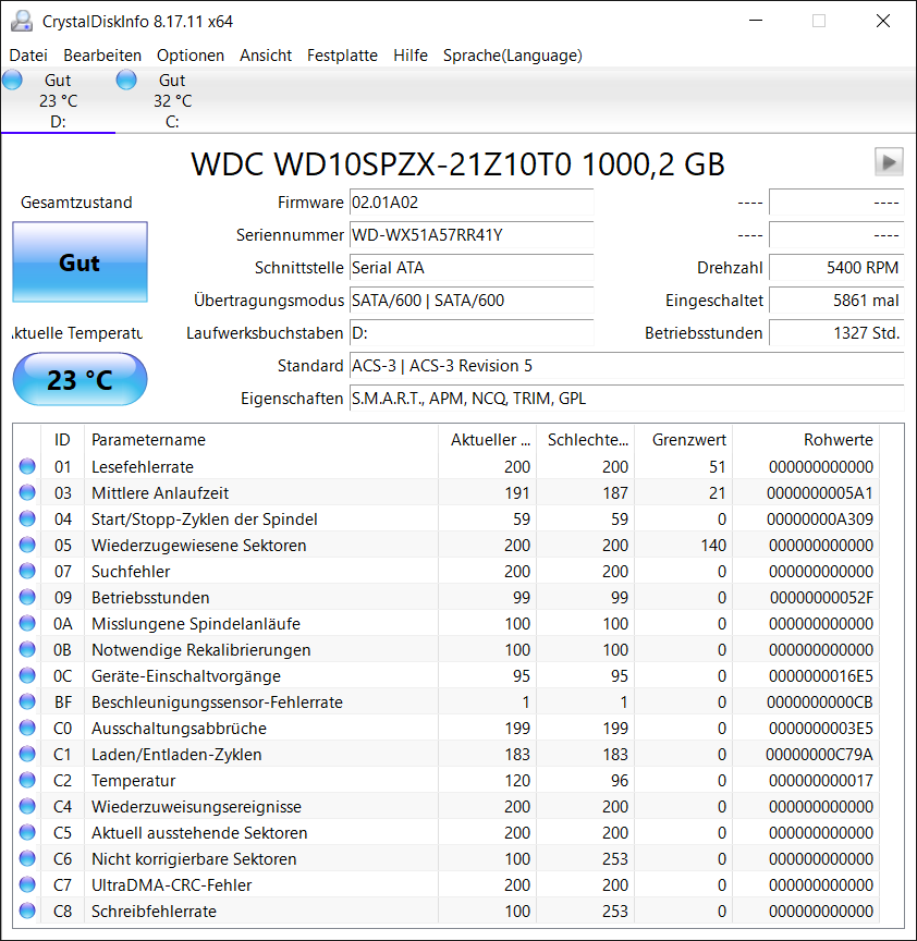

Fangen wir mal mit der Diagnose an.
Datengträger ok? Prüfe das mit Crystaldiskinfo, mache einen Screenshot und stelle diesen in das Forum!

Hier die Screenshots von Crystaldiskinfo

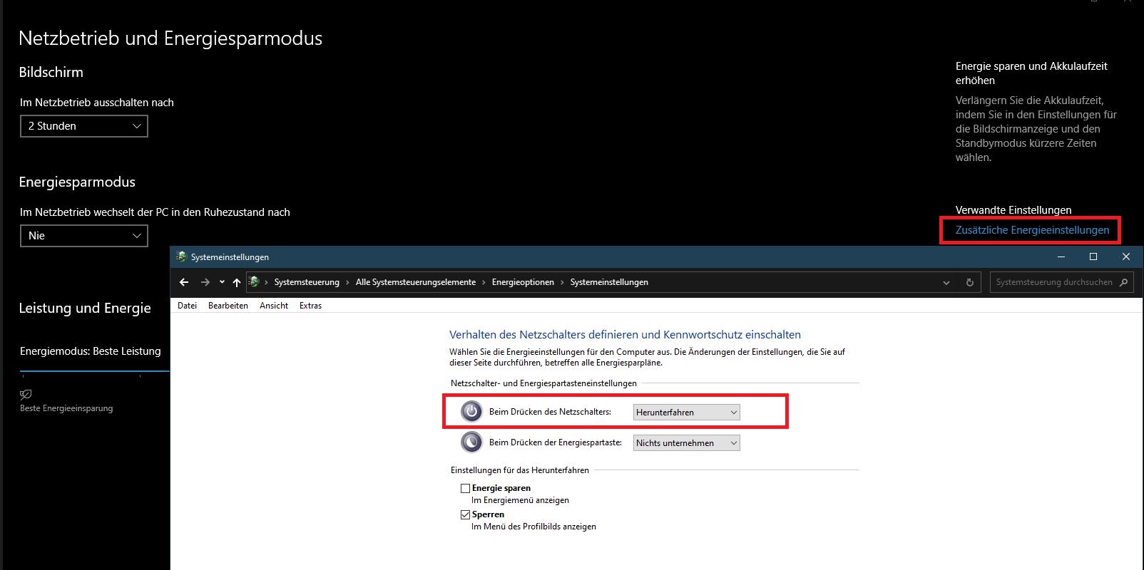

1. Dein "herunterfahren" ist wahrscheinlich Modern Standby...
2. Wenn der mal wieder lebt, klicke erstmal auf "Neustarten" und warte was dann passiert.
Neustarten beinhaltet immer ein richtiges runterfahren.
Um immer diesen Zustand zu nutzen, muss man das unter Energieoptionen umstellen.

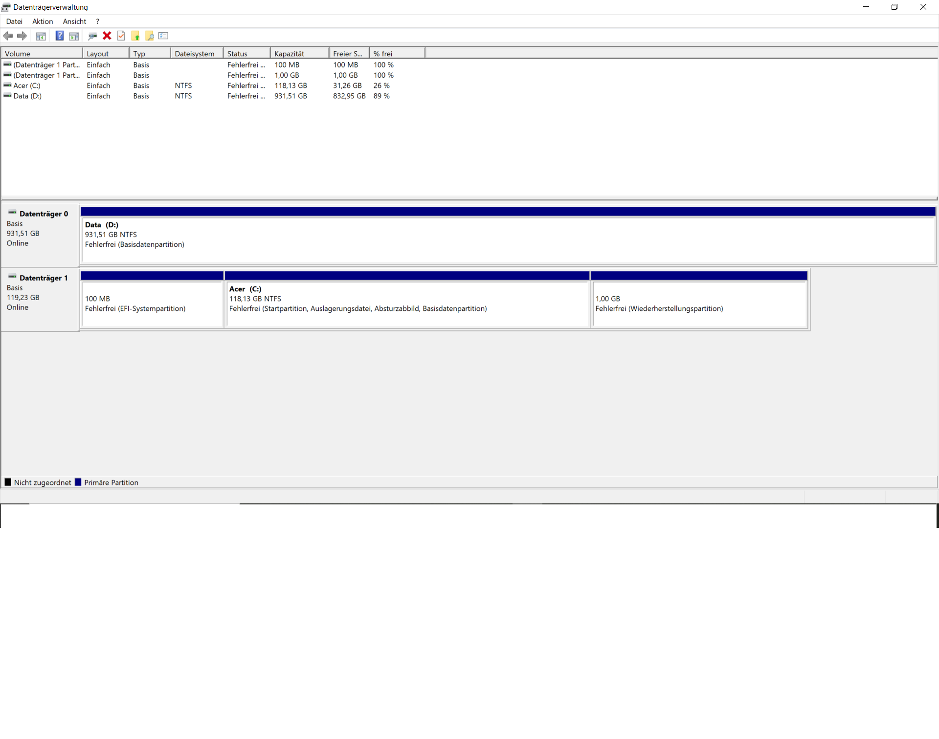

Bild aus der Datenträgerverwaltung wäre auch nicht schlecht.

Hier ein Bilder der Datenträgerverwaltung

Beim Neustarten ist das besagte Problem nicht aufgetreten. Wie kann ich das in den Energieoptionen umstellen um das Problem eventuell zu beheben?
