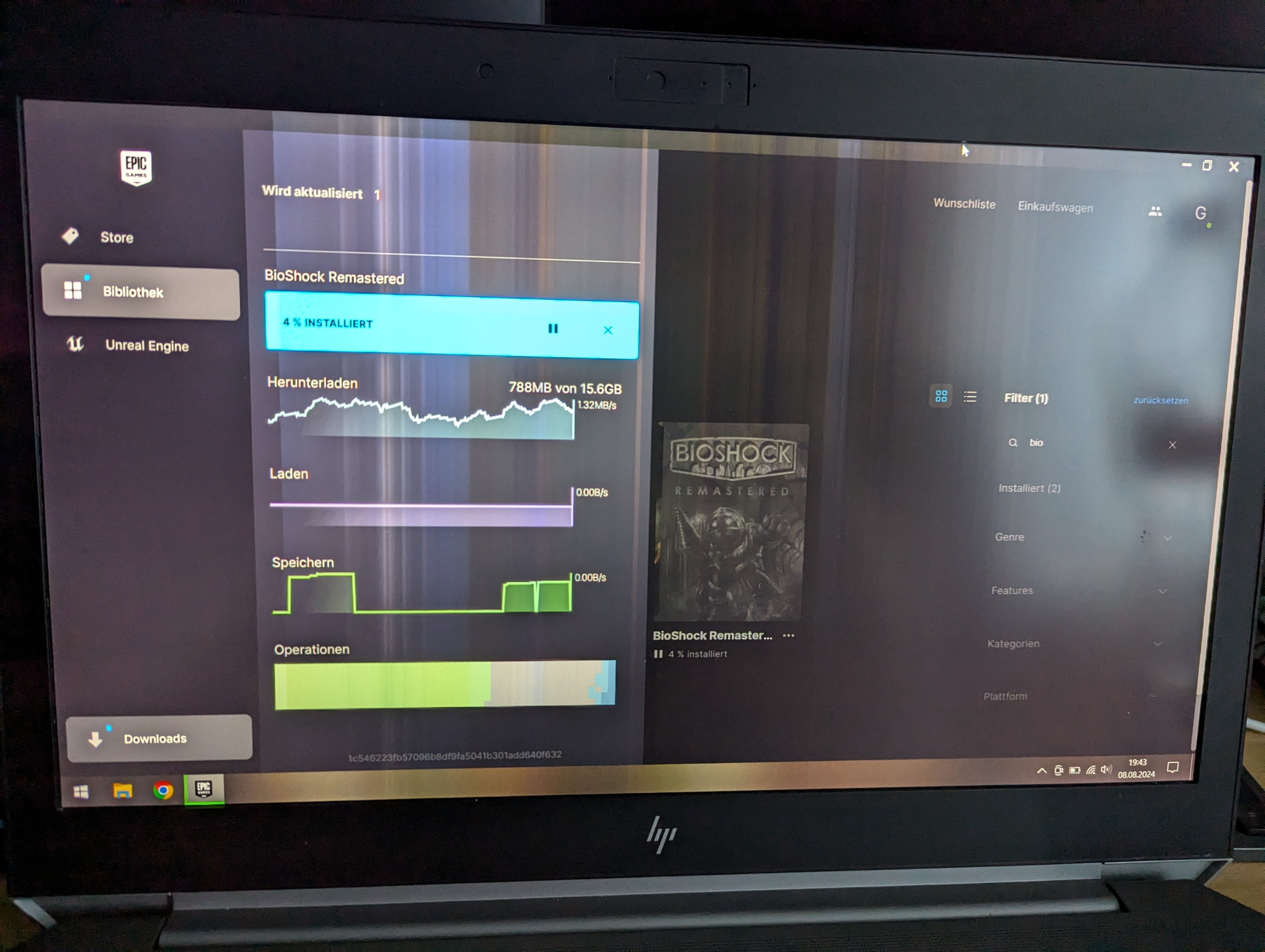

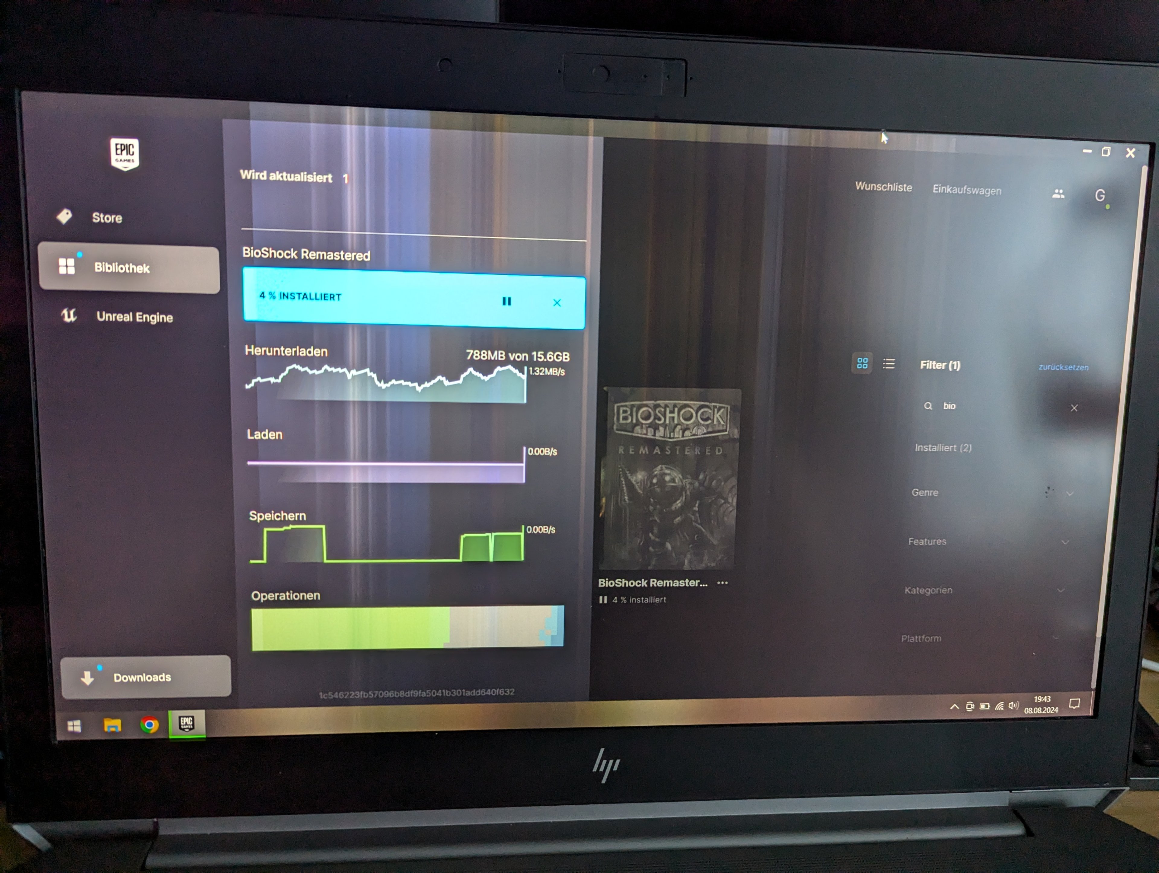

Treiber ist Installiert, Leider musste ich feststellen das es Probleme gibt, bzw. der Bildschirm anfängt mit Flackern und Streifen über den ganzen Bildschirm.
Ich teste grad die neueste version von nVidia um Hardwareprobleme auszuschließen.
Dann nochmal mit dem HP Treiber.
Nach Deinstallation im Abgesicherten Modus (DDU) und neuinstallation des HP Treibers soweit keine Probleme. Ich lass ih nun mal stehen (kalt werden) und versuche es nochmal.
Nach "langer" Zeit ist das Problem gestern wieder aufgetreten.

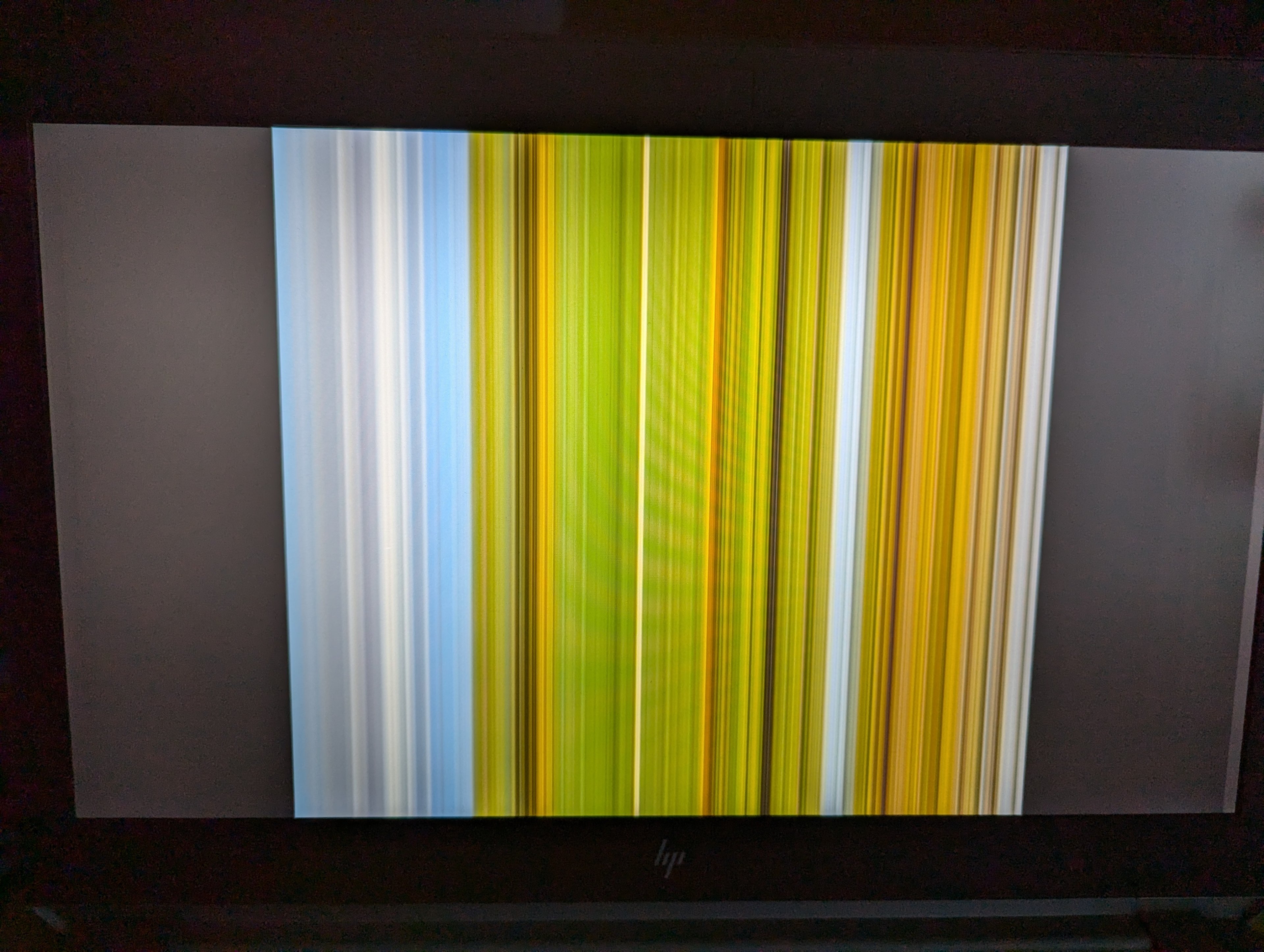

Zuerst wird der Bildschirm wie im ersten Bild gestreift.
Danach fängt er sich wieder (5-10 Minuten) oder wenn ich ihn kurz in Standby schicke.
Das Bild bleibt dann eine ganze Weile mit den Streifen kann aber alles machen.
Danach flackert das Bild mit den Streifen.
Hab ein Video gemacht. Aber anti Flicker bearbeitet es raus.

Mit Zeitlupe ging es. Hier das Video.

Sieht nach Kontaktproblem der Displayverbindung auf dem Motherboard aus.
Das ist ein länglicher Stecker in der Nähe des Displayscharniers.
Hier bei ca. 12:00 min:
Den kann man mal mit K600 behandeln (5 min warten, dann wieder einstecken).
Sollte das Verhalten sich nicht ändern, kann auch das Kabel defekt sein.
Das gibt es als Ersatzteil.
Der Wechsel ist nicht ganz einfach und sollte von Fachpersonal mit Laptoperfahrung erfolgen.
Es ist kein dauerhaftes Problem. Es tritt sporadisch auf. Und verschwindet dann wieder.
Unabhängig von der Belastung.
Einmal beim spielen und mal beim surfen.
Das Kabel hatte ich erst letztens ab als ich ihn gereinigt habe. Habes sauber wieder aufgesetzt und verschraubt, kann sich aber trotzdem Staub oder so abgesetzt haben. Werde es nochmal lösen und Reinigen.
Mal schauen wenn das nächste Mal ein HP Techniker im Haus ist, denn kann ich auch mal Vollquatschen, vlt hat er eine Lösung.
