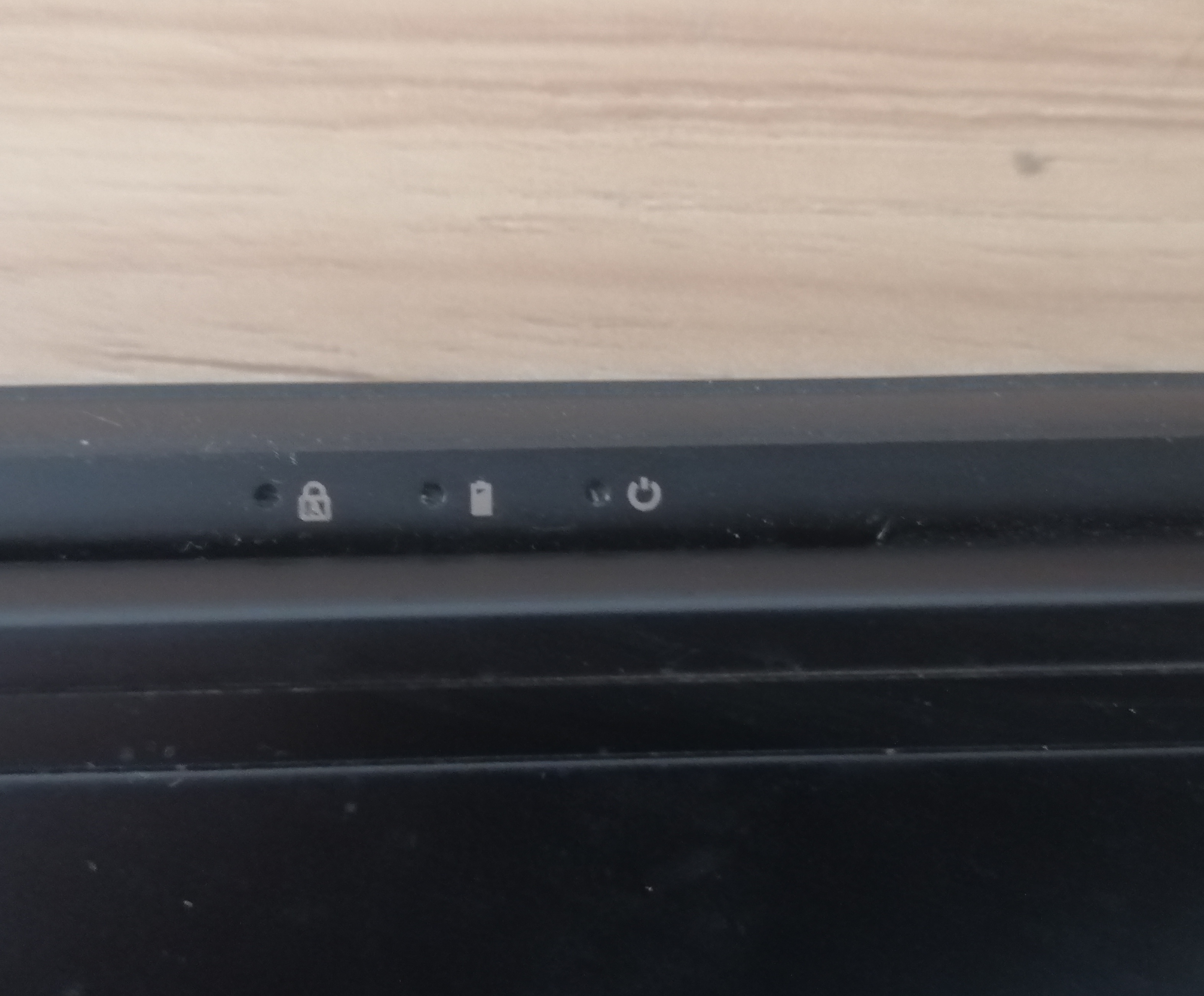

Hallo bei meinem Schenker Laptop XMG Neo 15 leuchten die Energieanzeigen nur noch sporadisch. Solange die mittlere Anzeige leuchtet, kann der Laptop angeschaltet und genutzt werden. Nur geht sei teilweise während des Betriebs aus, wodurch der Laptop abstürzt oder bleibt manchmal einfach komplett aus, so das der Laptop nicht hochgefahren werden kann. Liegt das an einem kaputten Netzteil und kann durch den Kauf eines neuen Netzteils behoben werden oder liegt es an was anderem?

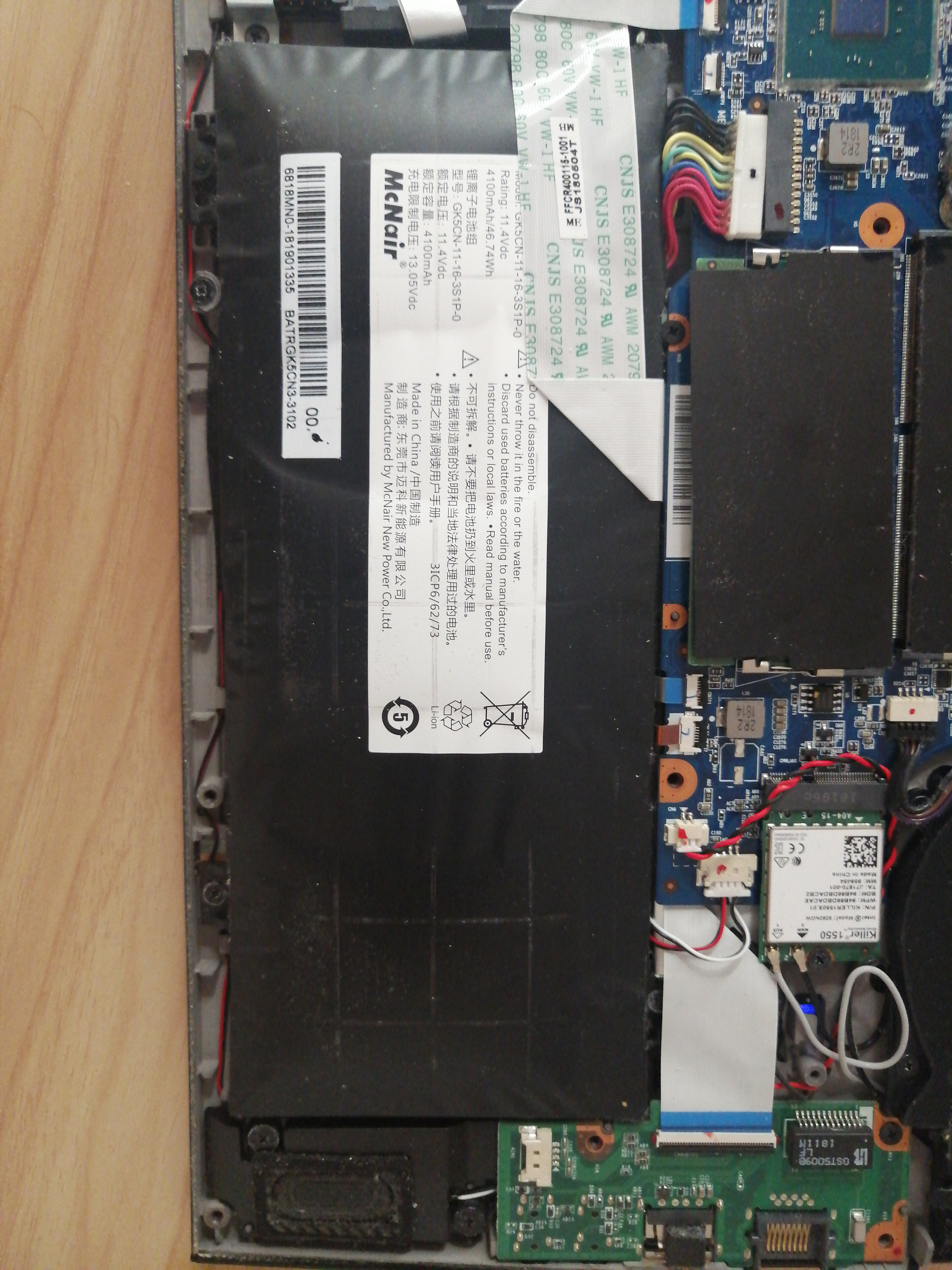

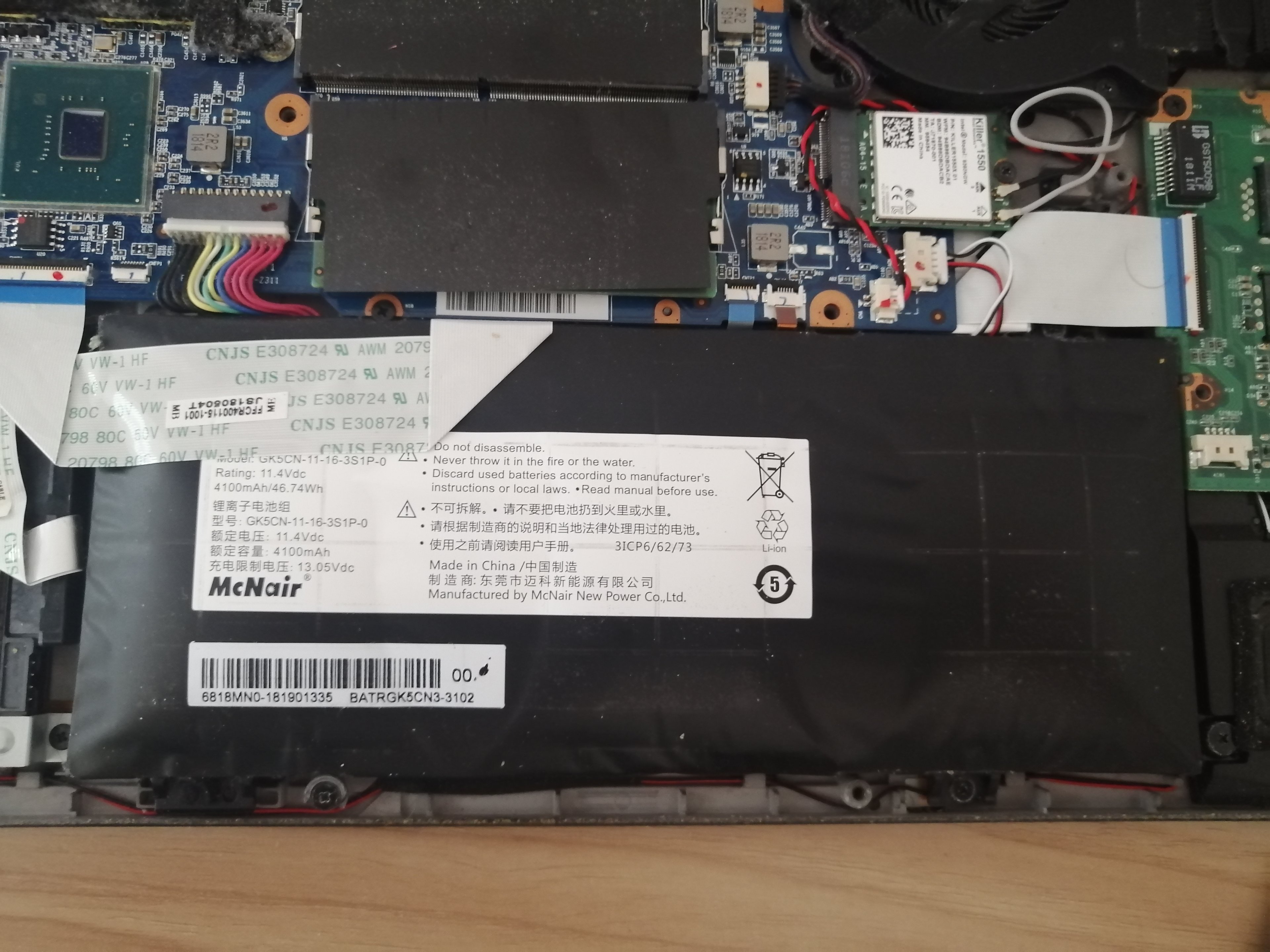

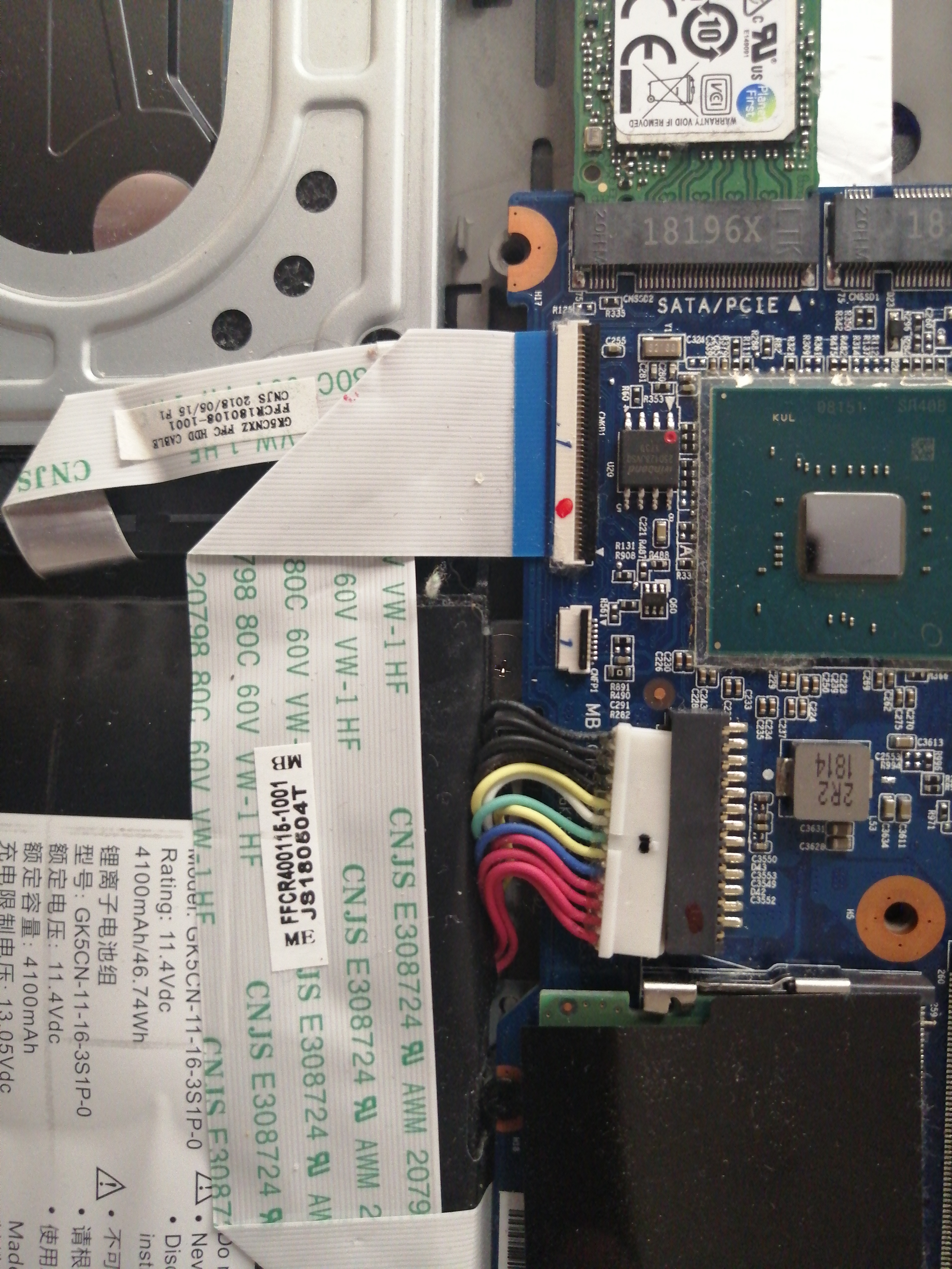

Die Abdeckung wegzubekommen ist einfach, aber den Akku rauszubekommen nicht, da sich die Schrauben mit keinem mir verfügbaren Schraubezieher drehen lassen. Auch der Stecker (wie oben im Video zu sehen) steckt sehr fest drinmr.malcom schrieb:Kann man evtl. einfach die Unterseite vom NB abschrauben und den Akku intern vom Mainboard abstecken? Und dann mit NT nochmals testen?
Diesen Stecker hab ich nun rausbekommen. Steckt man nun das Netzteil an, leuchtet keine der drei Lampen grün
Akku + Stecker
Akku + Stecker

Der Akku schaut aufgebläht aus, falls das so ist, ist der im Eimer.

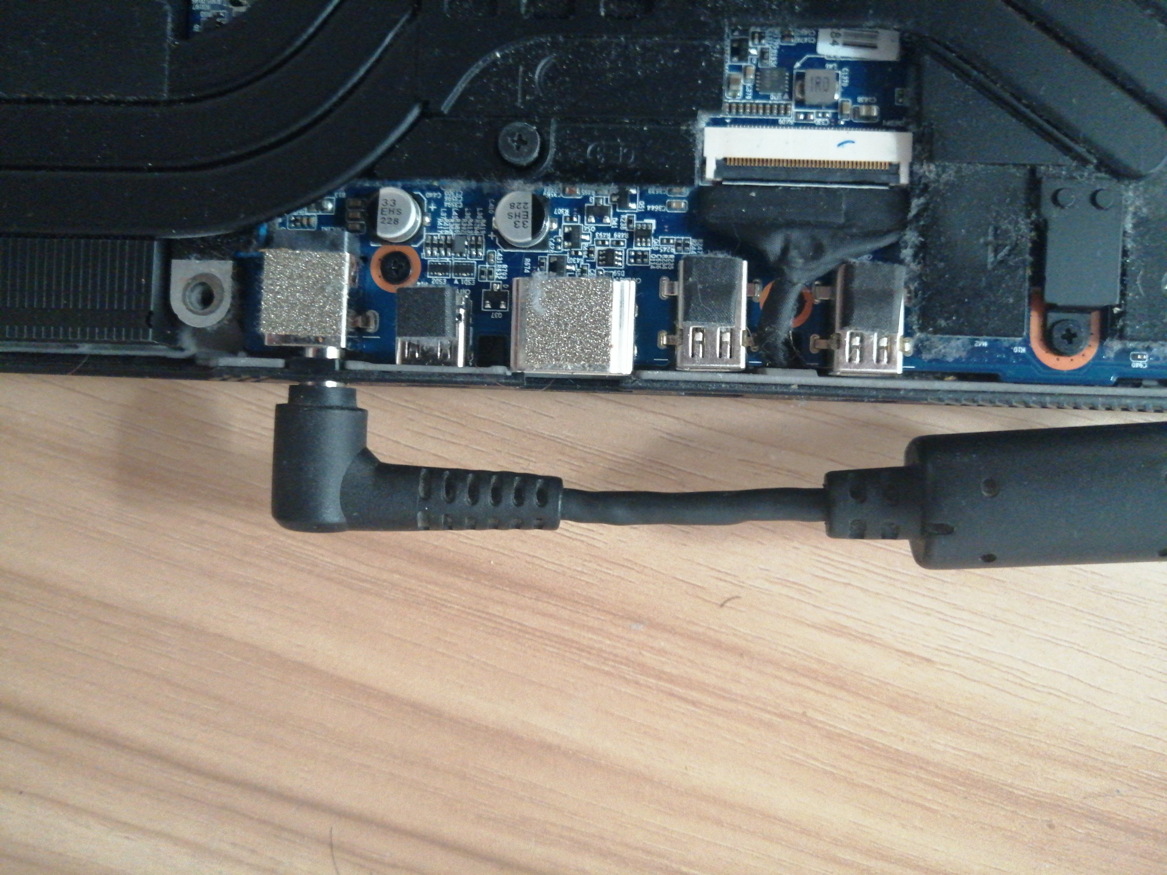

Wenn du am Netzstecker wackelst, bewegt sich die Buchse auf dem Mainboard?
Wenn du am Stecker wackelst, ändert sich was bei den LED Anzeigen?
Schauen die Lötstellen an der Buchse gebrochen aus?
Ja aktuell geht es an. Es steht nun dran: Es wurde kein Akku gefunden, wenn man unten in der Symbolleiste auf den Akku geht. Es leuchtet nun nur die rechte Leuchte und zwar nur, wenn das Notebook eingeschaltet ist. Ist es ausgeschaltet, leuchtet keine der drei Leuchten.BFF schrieb:Geht das Notebook an?
mr.malcom schrieb:Der Akku schaut aufgebläht aus, falls das so ist, ist der im Eimer.
Der Akku sieht tatsächlich aufgebläht aus.

Wenn die Kiste ohne Akku angeht ist das NT ok. Die Ladeanzeige kann wohl nicht leuchten, weil ist ja nix da was geladen werden kann. Die linke LED ist wohl nur an wenn NUMLOCK aktiv ist und die rechte LED kann nur leuchten wenn Notebook an ist.
