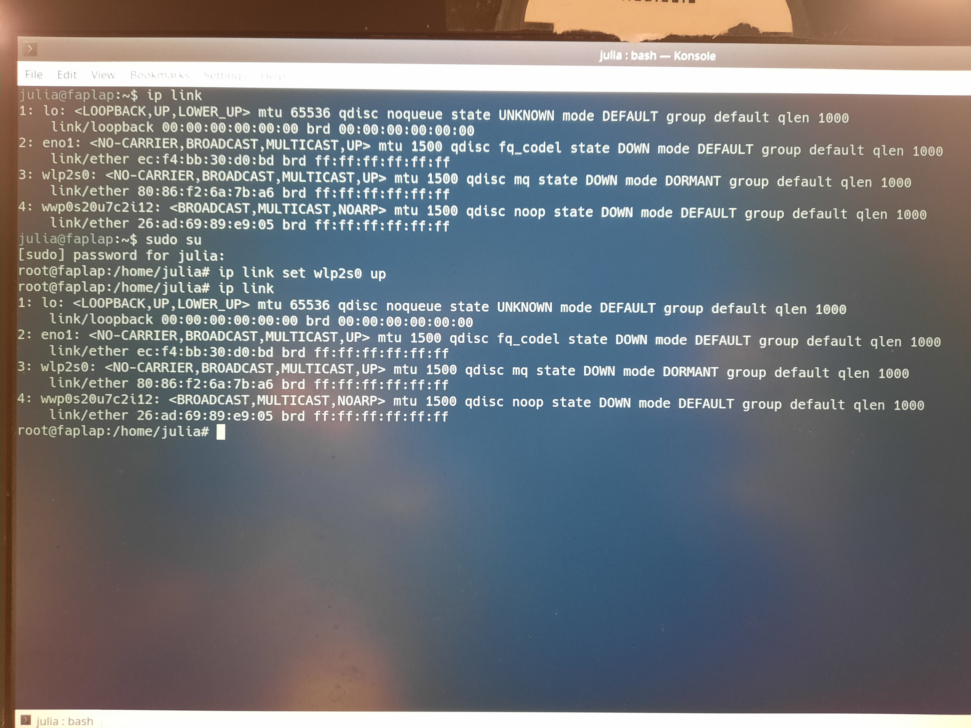

mastaqz schrieb:

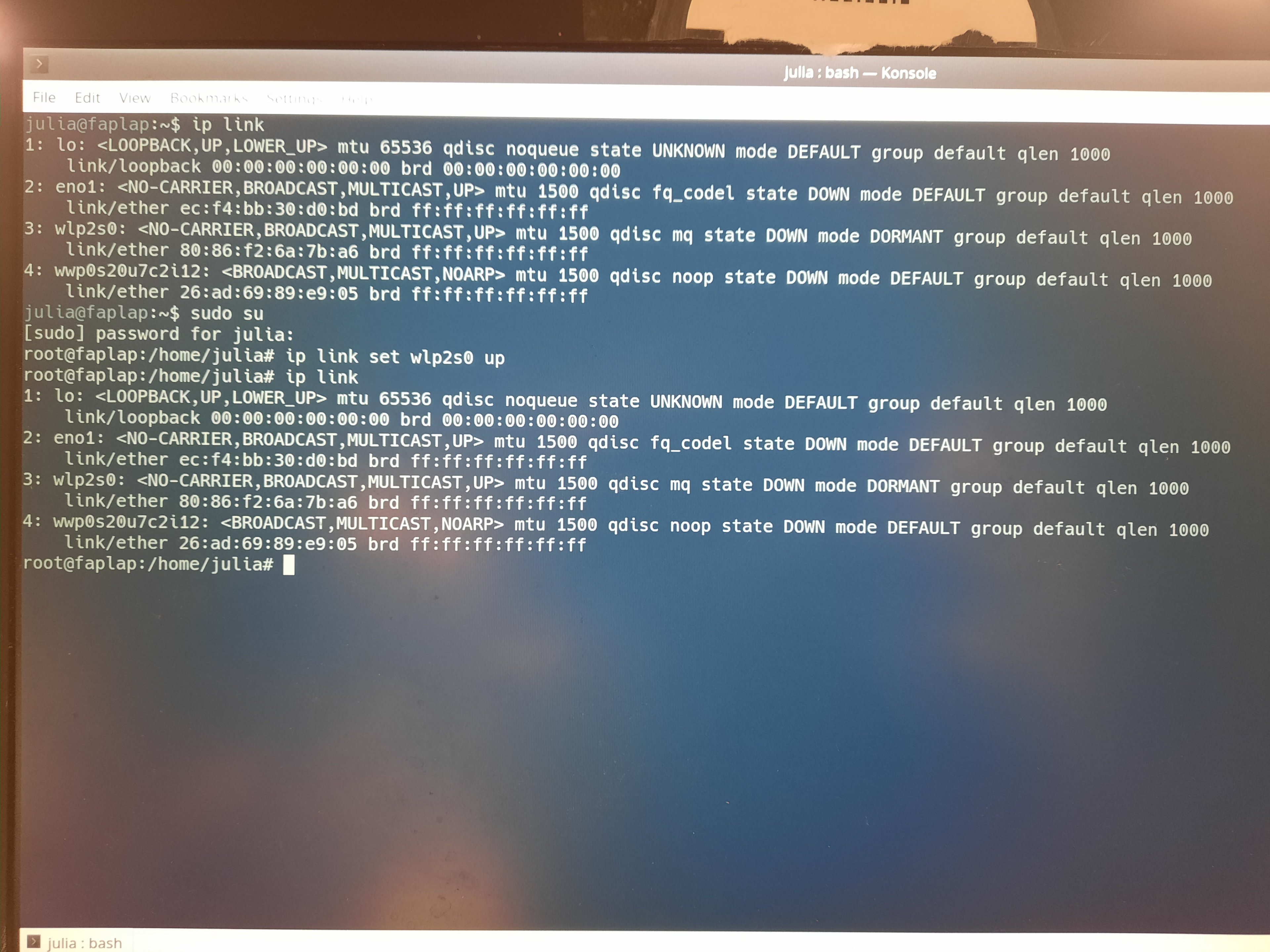

Wir sehen jedoch auch, dass das Interface nicht aktiviert ist:
Im Feld <BROADCAST, MULTICAST> fehlt ein UP.
=> ip link set wlp2s0 up
Was ist dann der Inhalt von ip link?
Also ich habe ip link set wlp2s0 up mal ausprobiert, aber es hat sich am output leider nichts geändert, ich lade gleich das Bild dazu hoch. Hoffe, ich habe es richtig gemacht, hatte zuerst keine permission, aber habe es dann mit/im/als? root versucht.

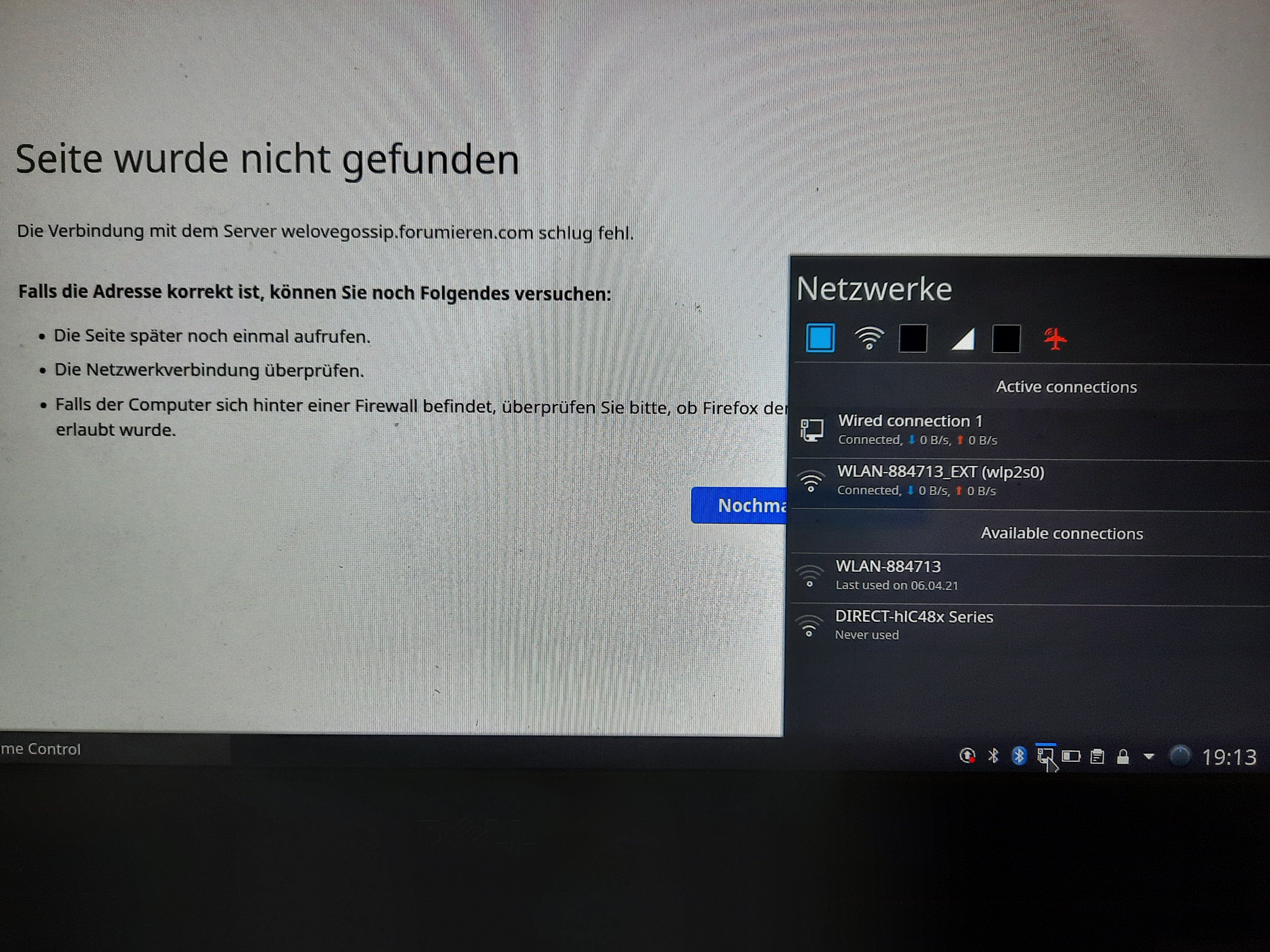

Habe es auch noch mal mit LAN-Kabel versucht und jetzt öffnet sich gar keine Seite mehr, obwohl das kleine Verbindungsicon anzeigt, dass der Laptop verbunden sei.

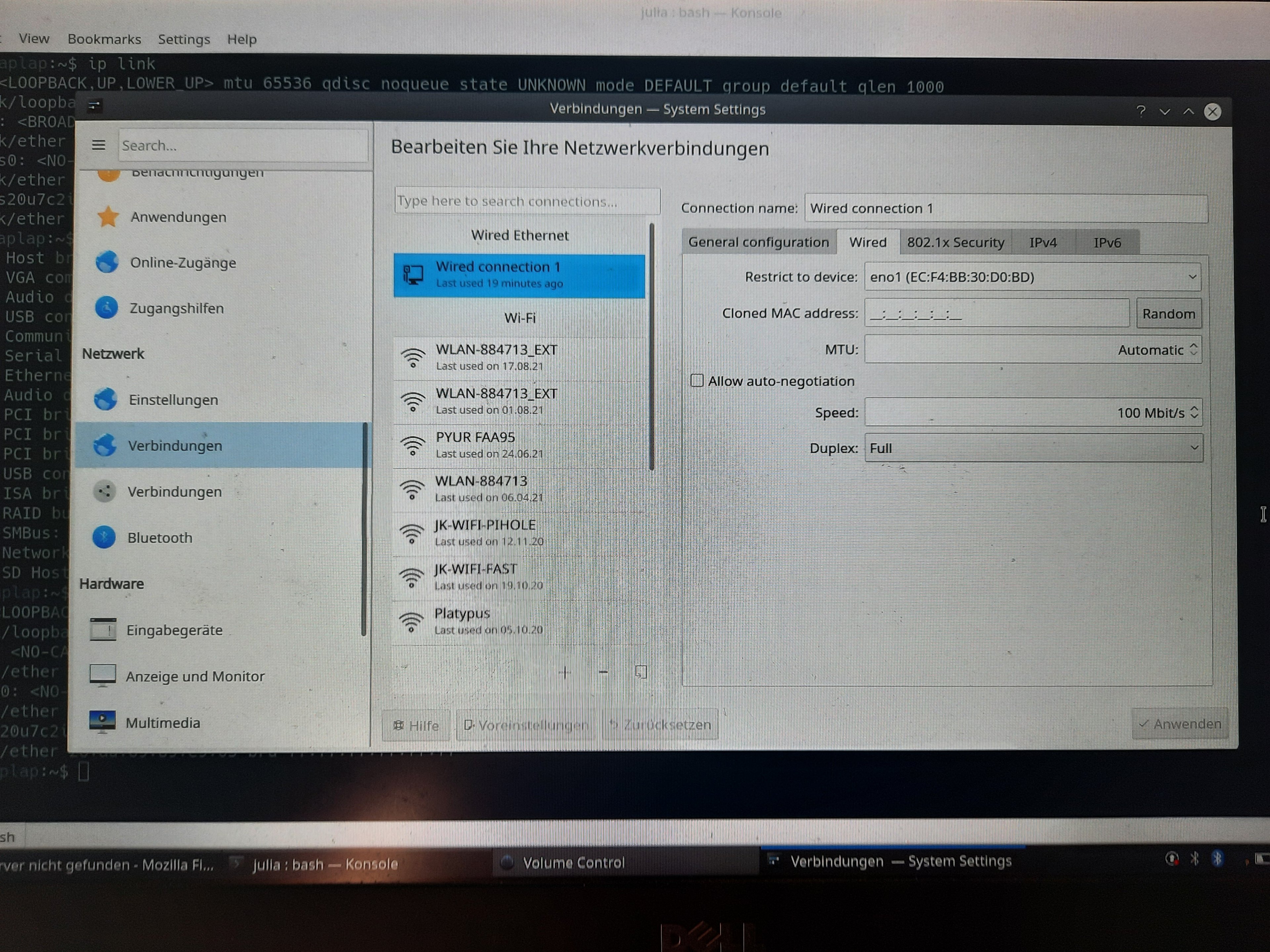

netzgestaltung schrieb:

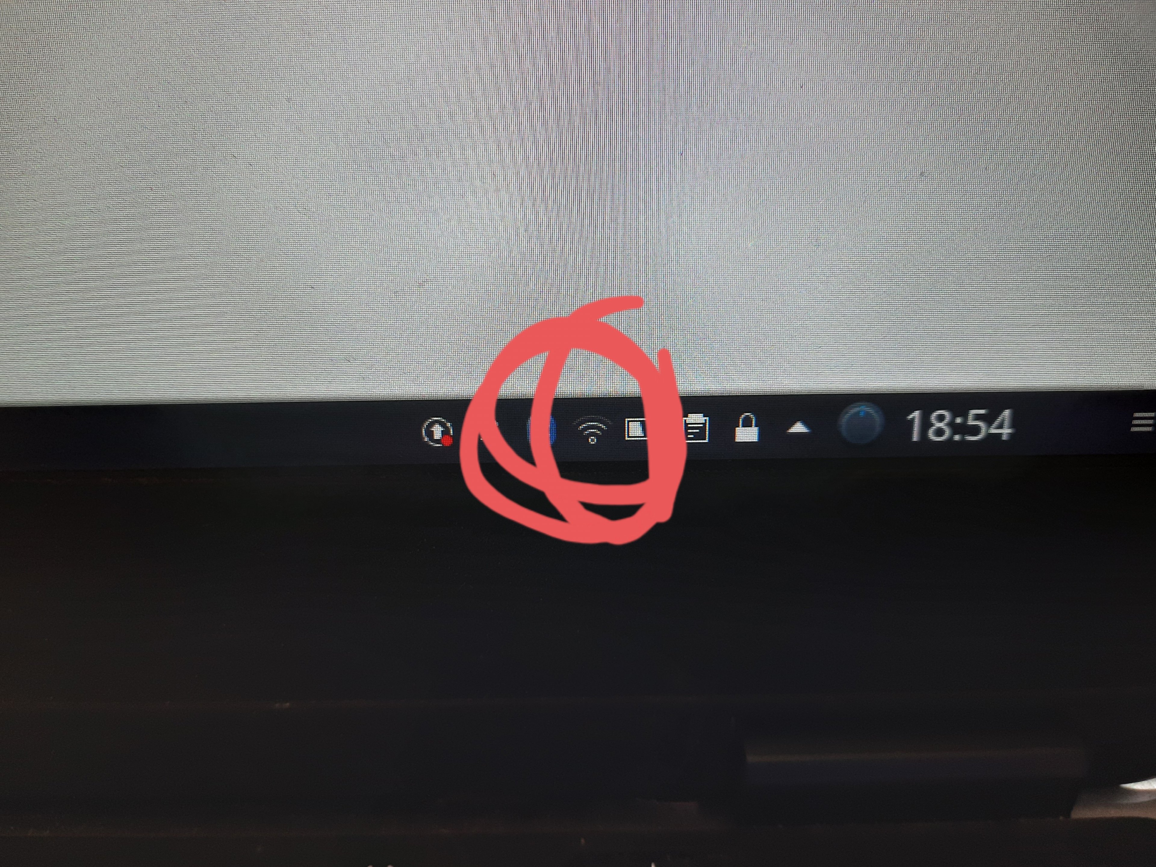

Kannst du mal in der GUI in den Einstellungen unter WLAN hineingehen - gibts dort gespeicherte WLANs? Ev einen Knopf zum aktivieren? Ev Flugzeugmodus? Hier wäre auch ein Screenshot interessant.
Lade ich gleich hoch. Es gibt gespeicherte WLANs, aber einen Knopf habe ich nicht gesehen. :/

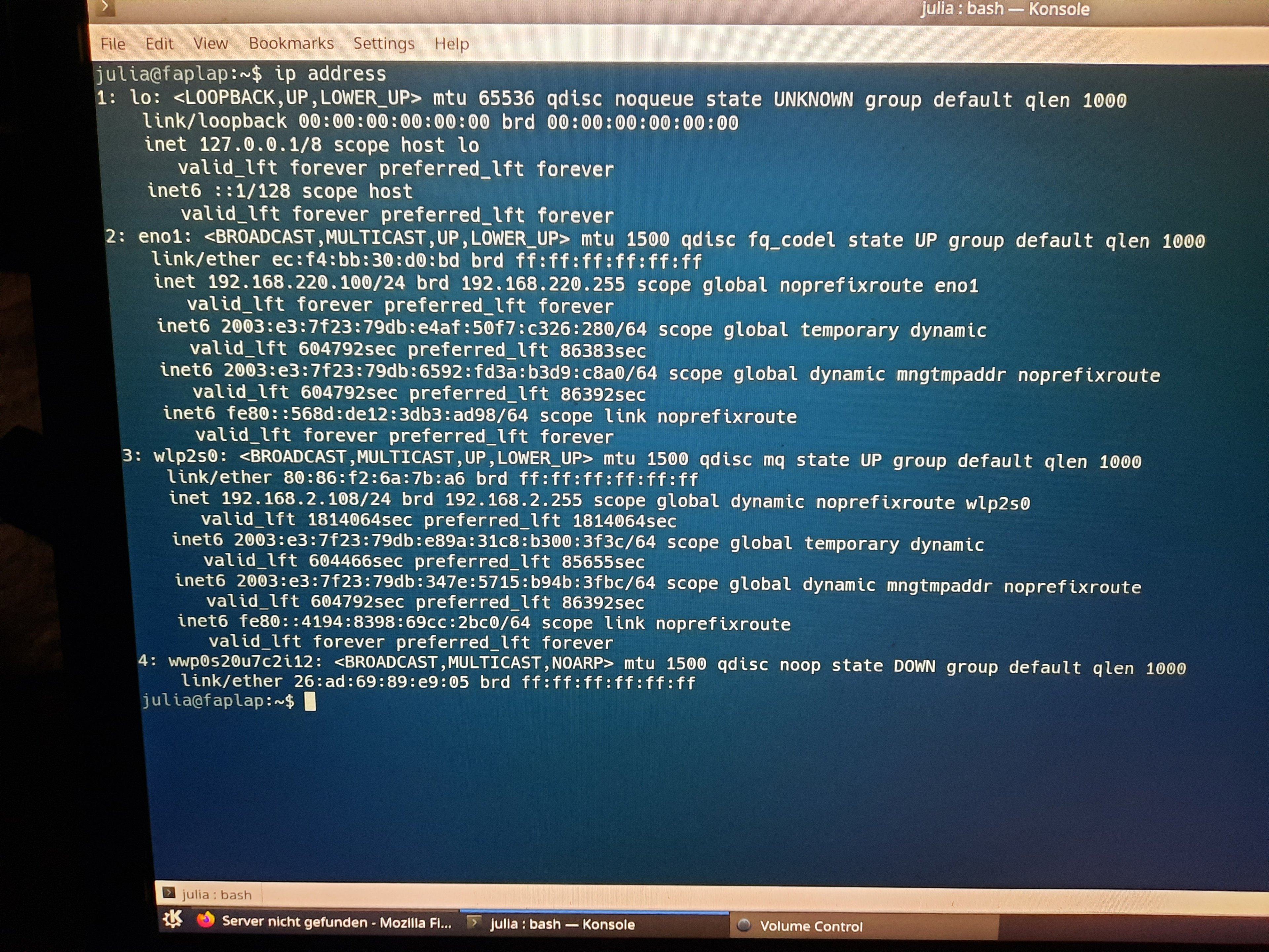

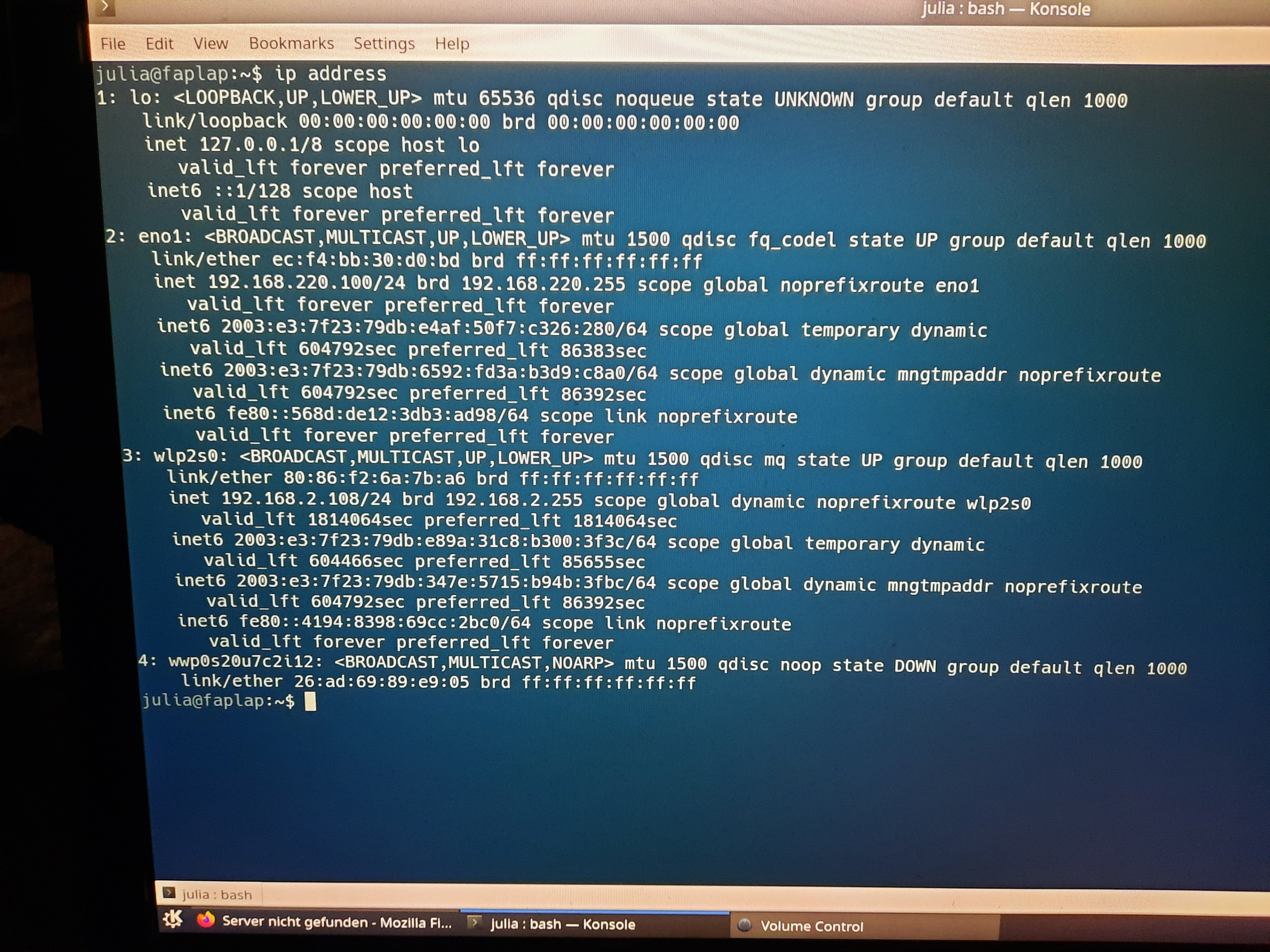

Lass bitte mal lan verbunden wenn du ip address eingibst.

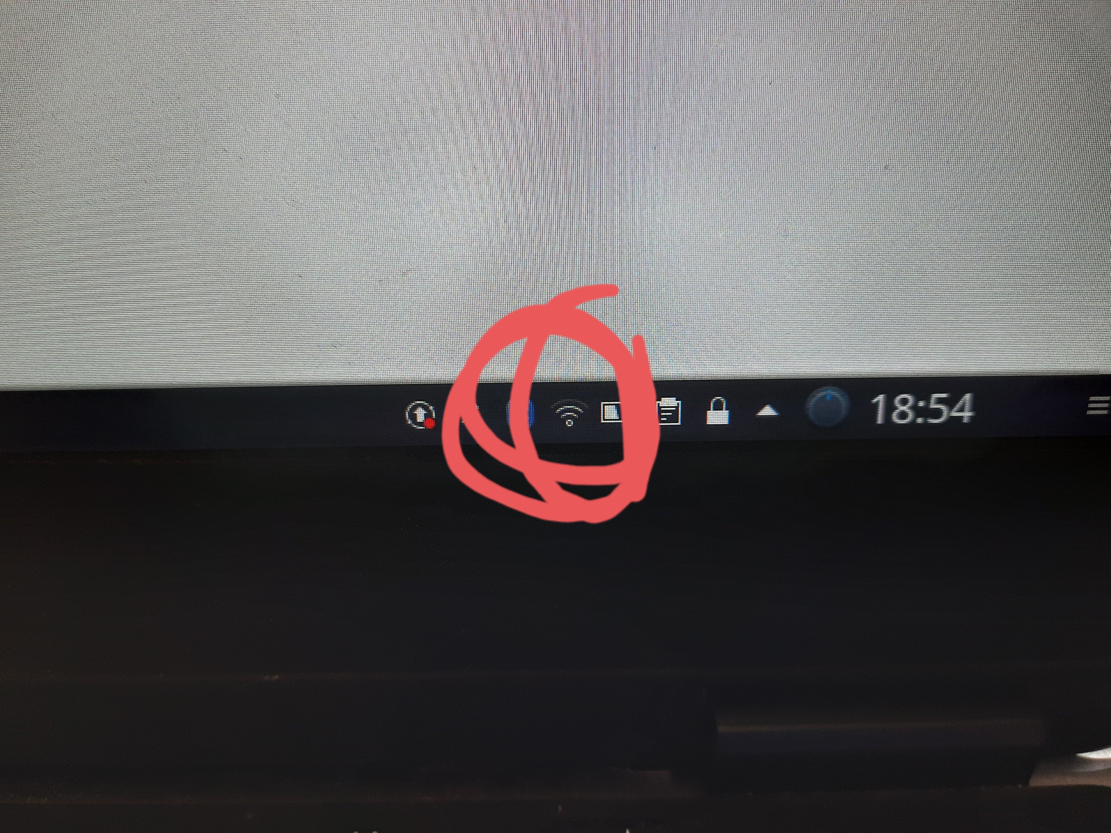

Gegen Flugmodus spricht, dass dann der WLAN scan auch nicht funktionieren würde und gar keine Netzwerke angezeigt würden

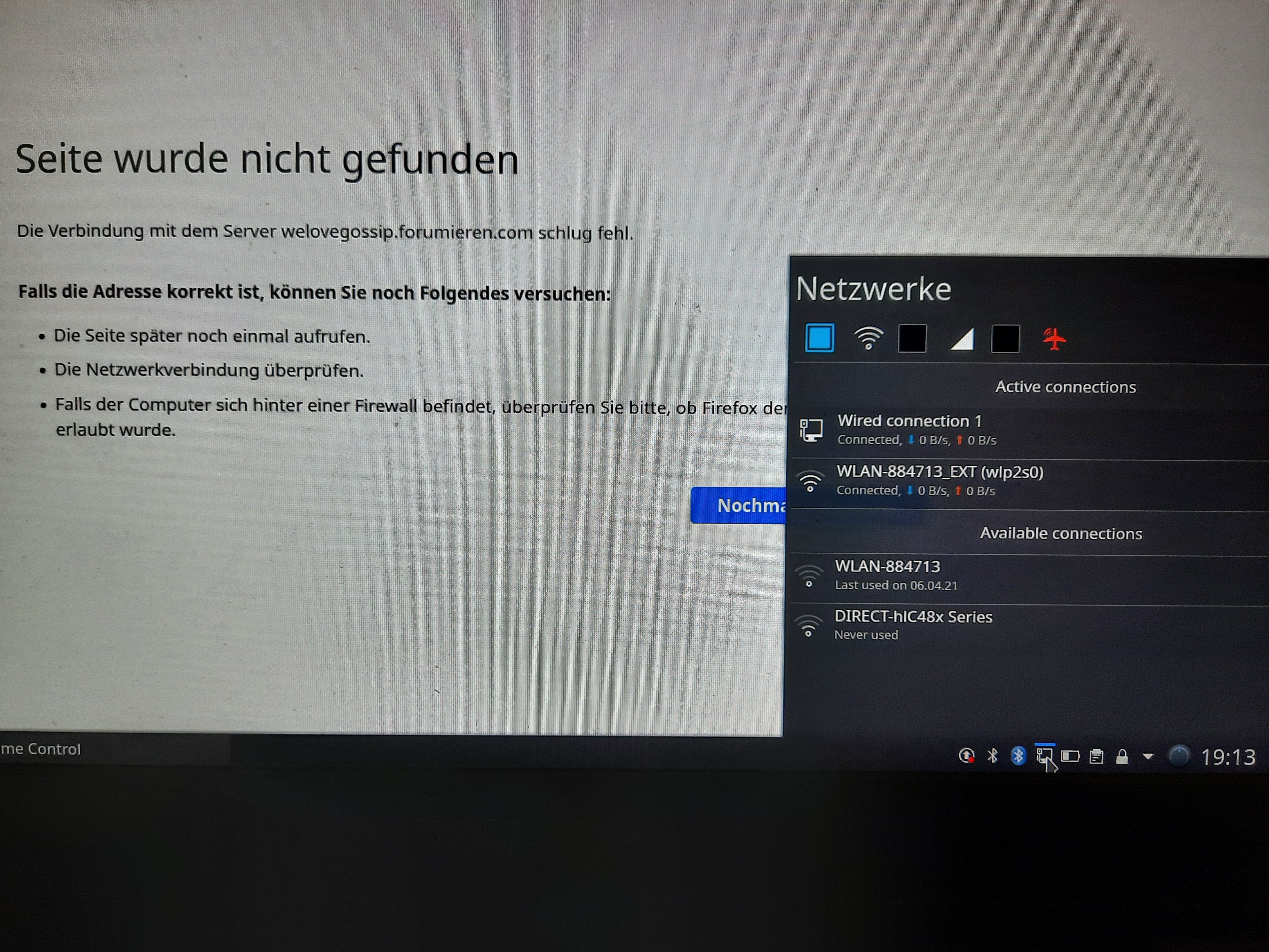

Ich habe grade das Passwort noch mal eingegeben und das icon zeigt auch wie beim LAN an, dass es verbunden sei, aber ich hab kein Internet. :/
Du meinst, ich soll ip address im terminal eingeben mit Kabel drin? Sorry, bin manchmal schwer von Begriff, hab's auf jeden Fall mal gemacht:
Oh, und im Flugmodus bin ich ziemlich sicher auch nicht ->
So sieht es uebrigens im Browser aus.

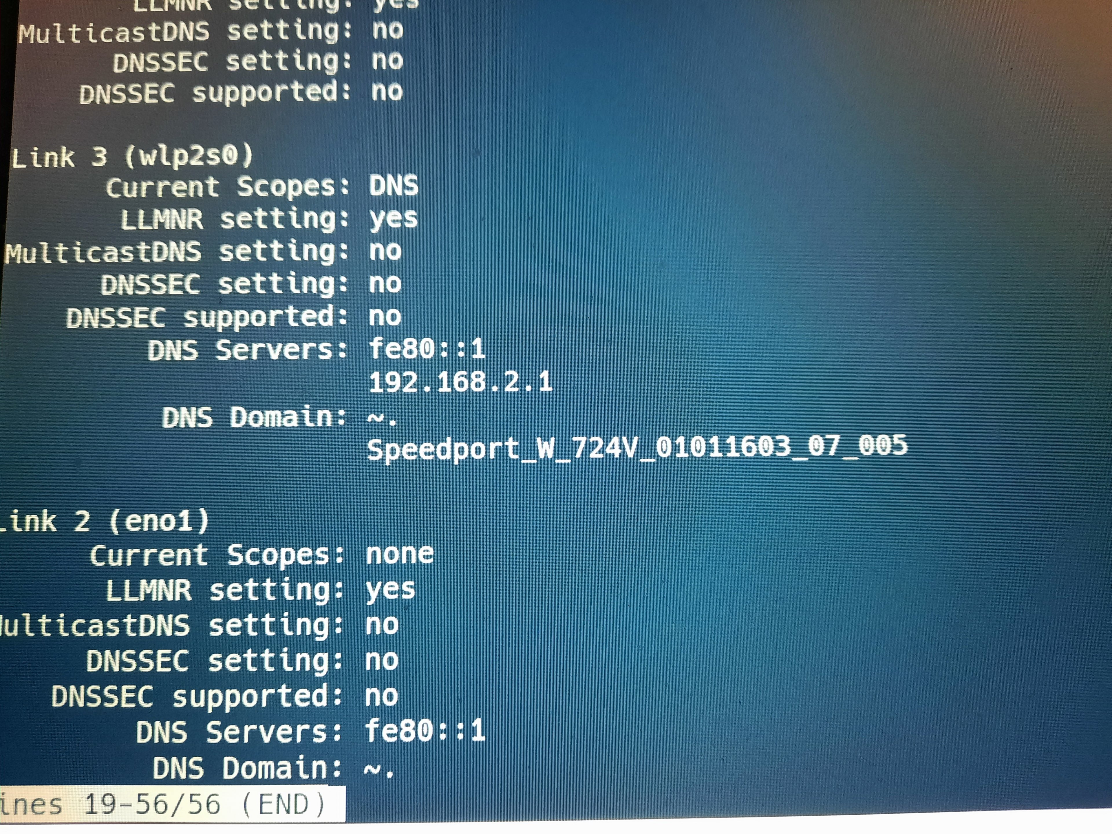

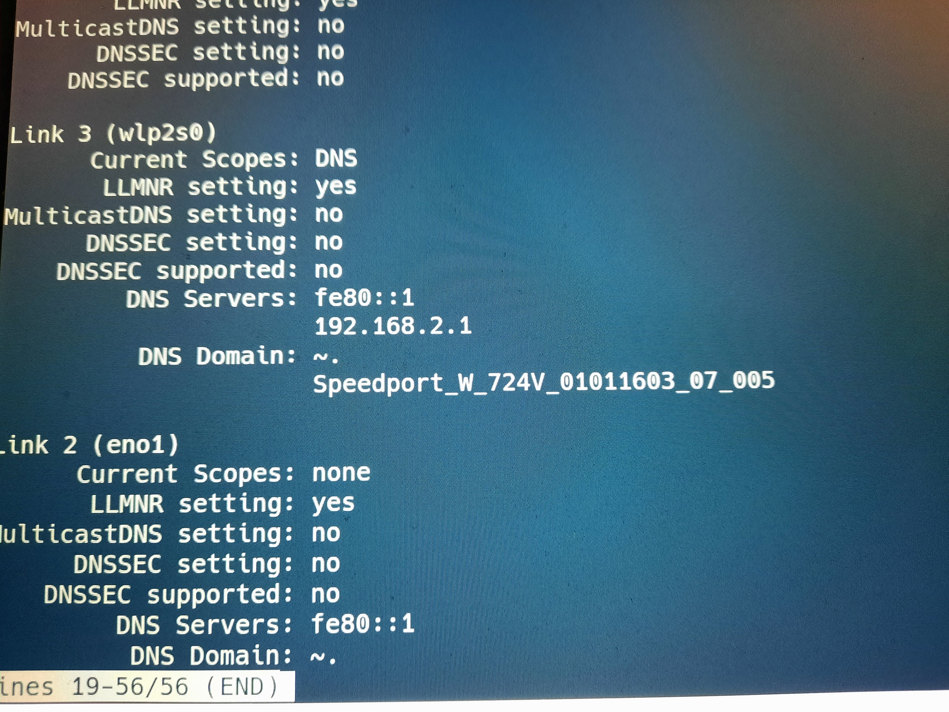

Aber das ist nicht mein nameserver, oder? Fuer "cat/etc/resolv.config" sagt das terminal no such file or directory, aber natuerlich gibt es das. Da steht in einer Datei namens "head", dass ich "systemd-resolve --status" eingeben soll und daraufhin habe ich das auf dem Photo gefunden.
hm, also dein Router hat dann sicher die ip 192.168.2.1 und nach der Info schaut der für DNS Anfragen ja zum Router. (eigentlich richtig)
Du kannst in den Netzwerkeinstellungen die du da hast in der Grafischen Oberfläche eigentlich auch direkt einen DNS eingeben. Da könntest du zum Beispiel auch einen Google DNS Server eingeben: 8.8.8.8 ob das dann wohl geht?

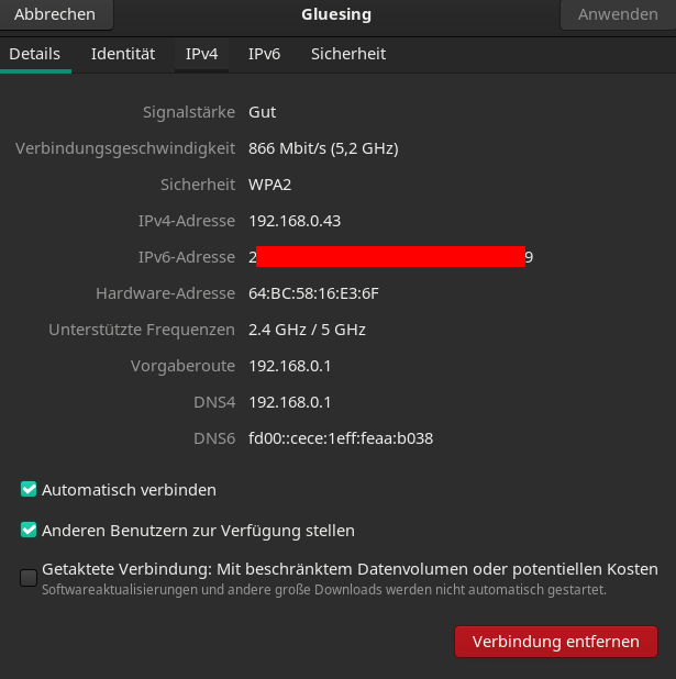

Hier wie es bei mir eingestellt ist (habs auch nur in der Gui gemacht und es sieht natürlich anders aus, weils Gnome ist):

Ethernet hat noch eine statische ip statt sie über DHCP vom Router zu bekommen. 192.168.200. 100 statt irgendetwas aus der 192.168.2.x range.
