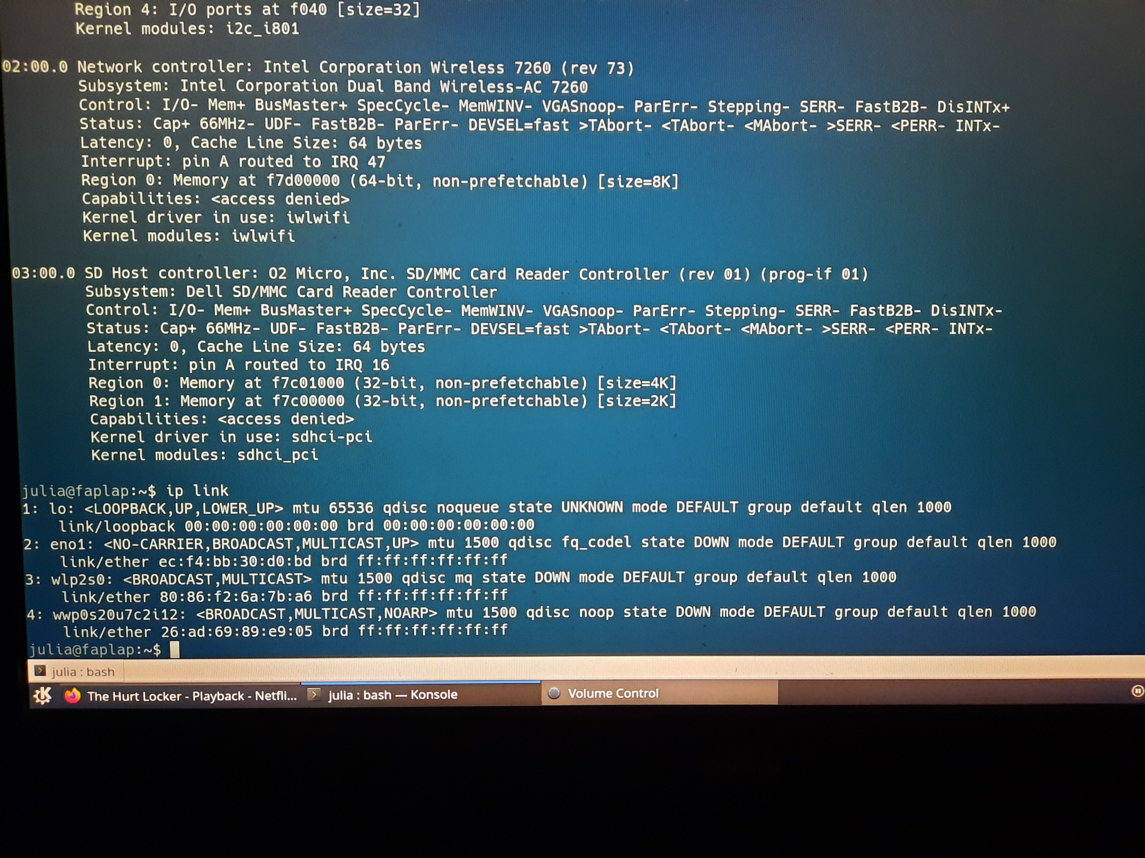

Ich fuege jetzt hier einfach mal ein Bild ein, ich hoffe, das ist ok. Wenn das nicht gern gesehen wird, mach ich's anders, bin nur aufs Handy umgestiegen, damit ich nicht dauernd das Kabel wechseln muss. 20210819_204510.jpg

also ich glaube das WLAN Gerät wird schon erkannt. in deinem Foto ist die modellbezeichnung ja ersichtlich, normalerweise ein gutes Zeichen.
Kannst du mal in der GUI in den Einstellungen unter WLAN hineingehen - gibts dort gespeicherte WLANs? Ev einen Knopf zum aktivieren? Ev Flugzeugmodus? Hier wäre auch ein Screenshot interessant.
ca wie auf diesem Bild hier: https://i.ytimg.com/vi/fo2GtevKEIU/maxresdefault.jpg
Im lspci sehen wir, dass die Hardware erkannt wurde. (Network controller wird angezeigt)
Im lspci sehen wir, dass ein Treiber der Hardware geladen wurde. (Kernel driver in use)
Im ip link sehen wir, dass ein Interface wlp2s0 erstellt wurde. (wlp2s0 existiert)
Wir sehen jedoch auch, dass das Interface nicht aktiviert ist:
Im Feld <BROADCAST, MULTICAST> fehlt ein UP.
=> ip link set wlp2s0 up
Was ist dann der Inhalt von ip link?
