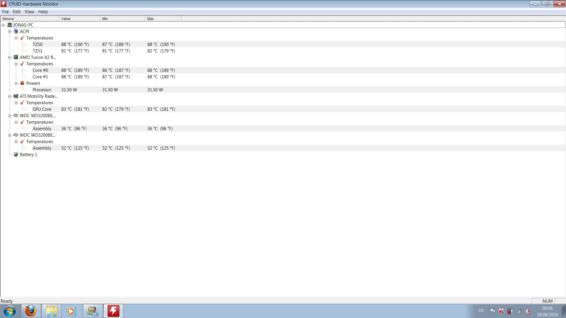

Okee, also ebend siehts so aus.
Zusammenfassend lässt sich sagen: Alles zu heiß....kein Wunder, dass das Gerät dann seinen Dienst verweigert.
Von Grafikkarte, über CPU bis hin zu Festplatte...
Ich würde das Teil mal aufschrauben und von Staub befreien...

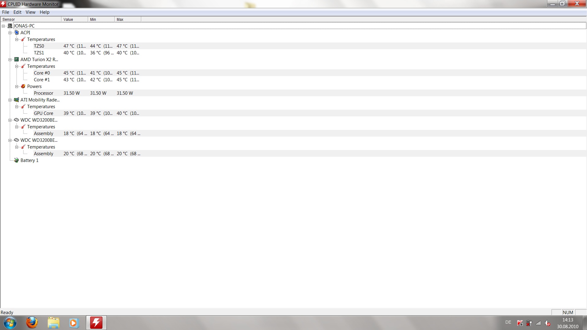

Jetzt wo ich ihn ebend angemacht habe, sieht es so aus mit den Temps..
Diese Temperaturen sehen besser aus. Aber wenn der fast kein Staub hatte, würde ich beim Lüfter ansetzen.
Das heisst, kontrolliere mal, ob der Lüfter dreht. Evtl. kannst du im BIOS sogar die Steuerung ausschalten/einschalten, dass der Lüfter dauernd dreht.
