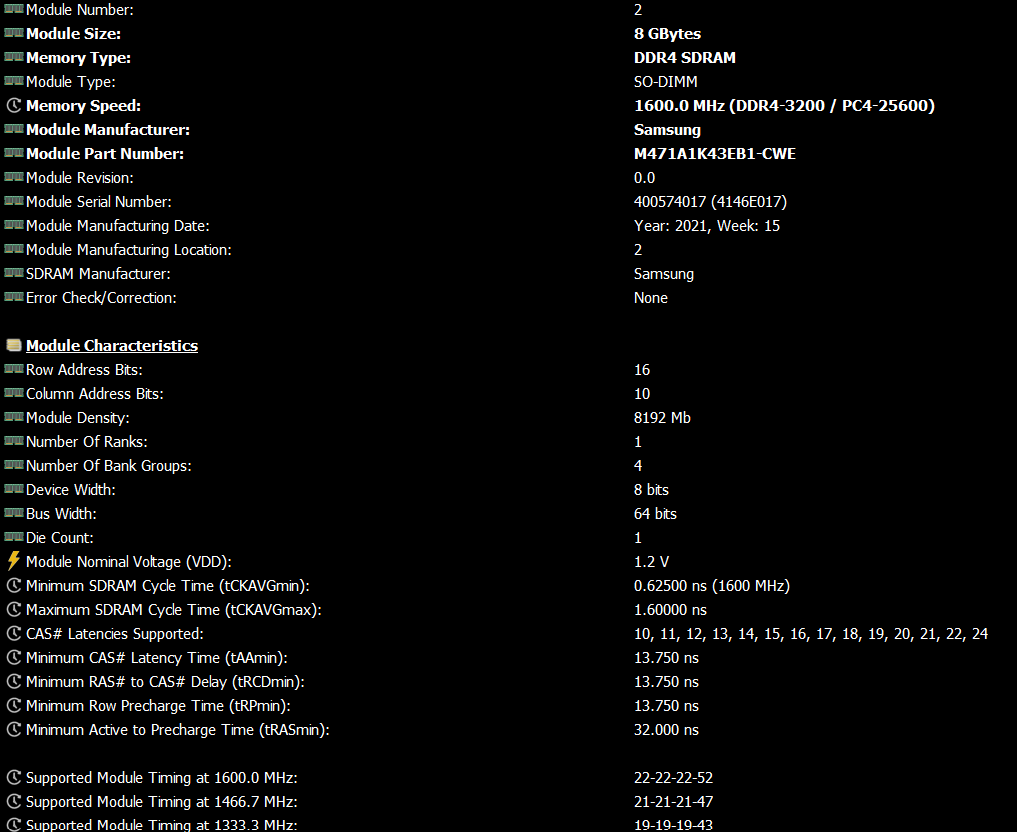

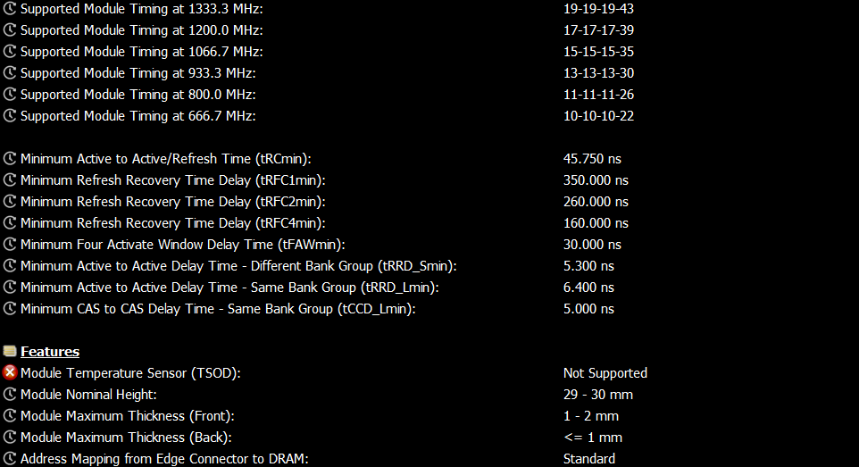

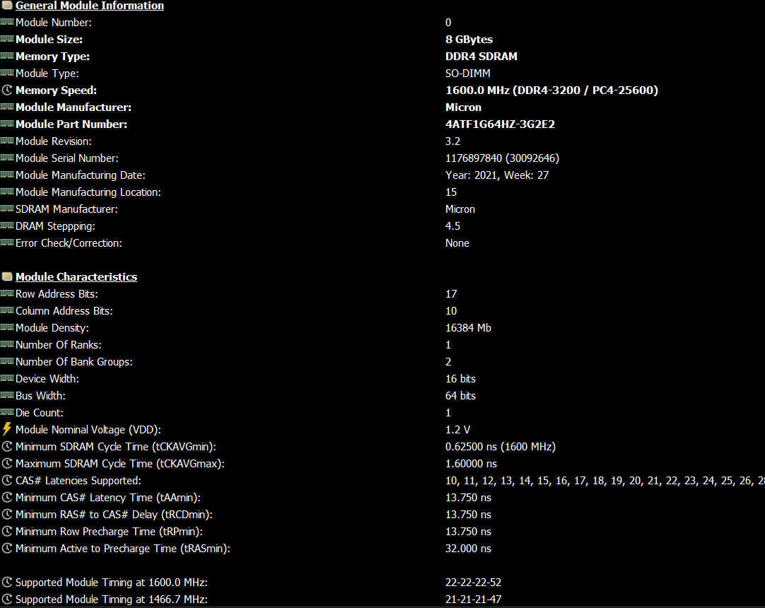

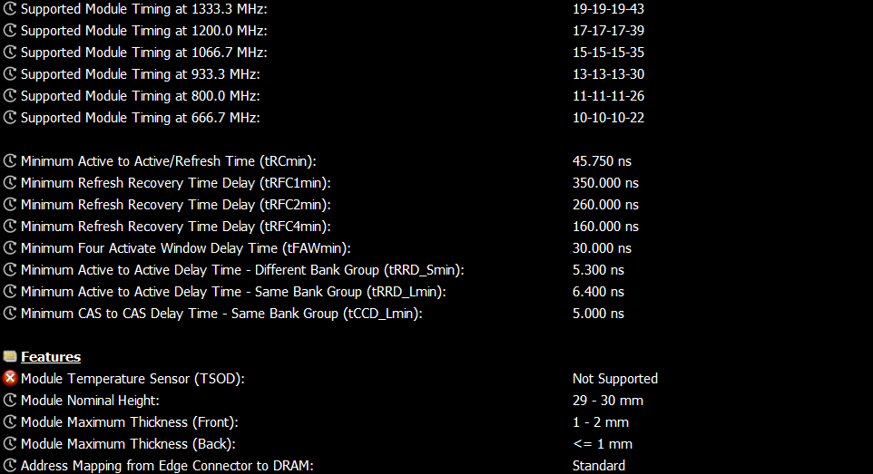

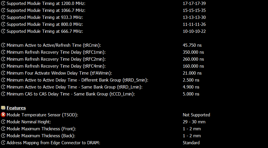

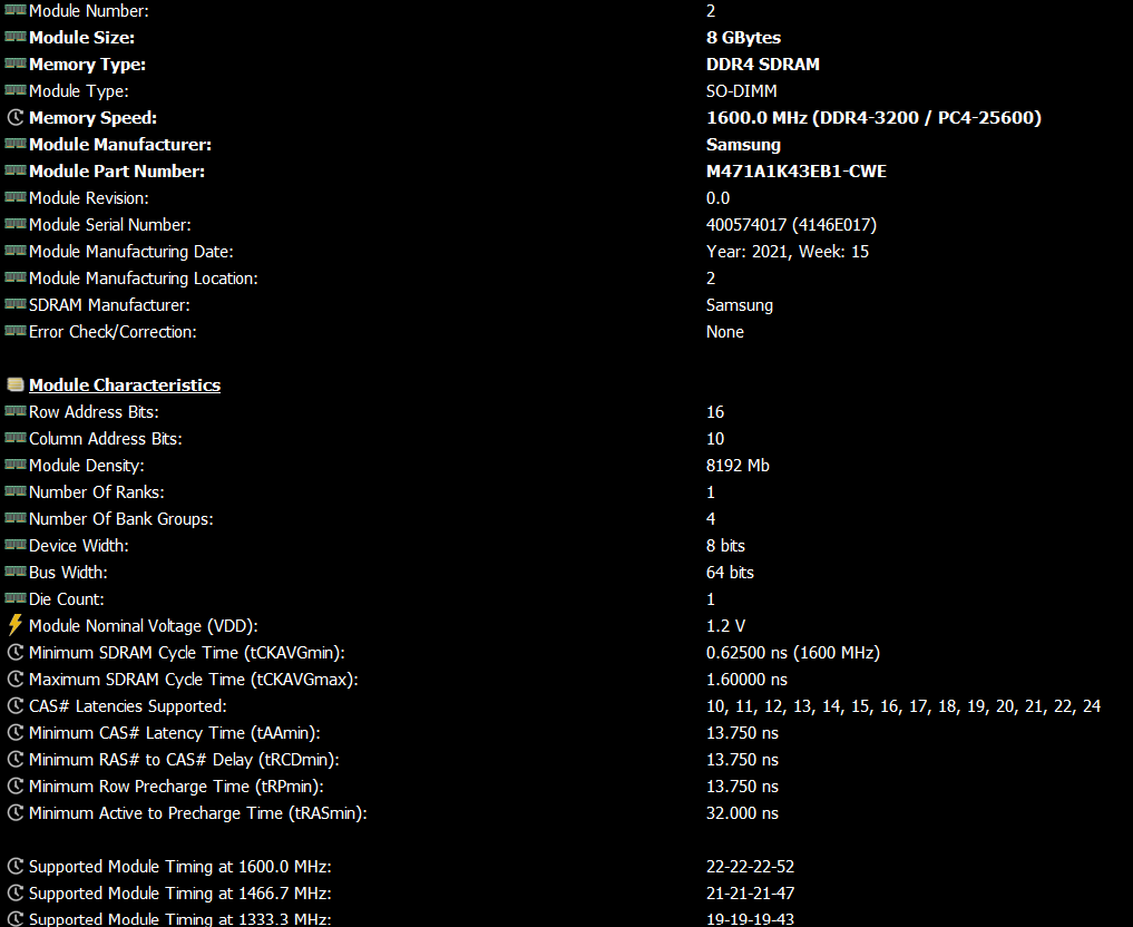

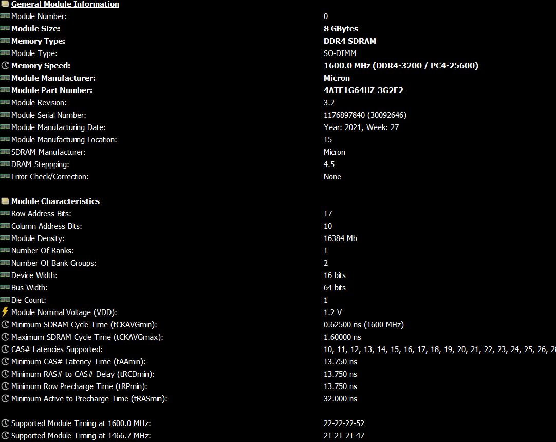

  • Arbeitsspeicher (RAM): Bild im Anhang (verschiedene Arbeitsspeicher) 16gb/3200mhz gesamt

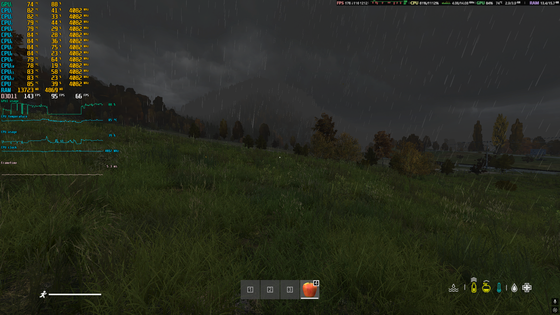

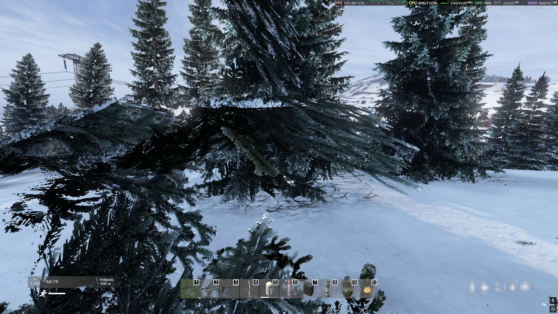

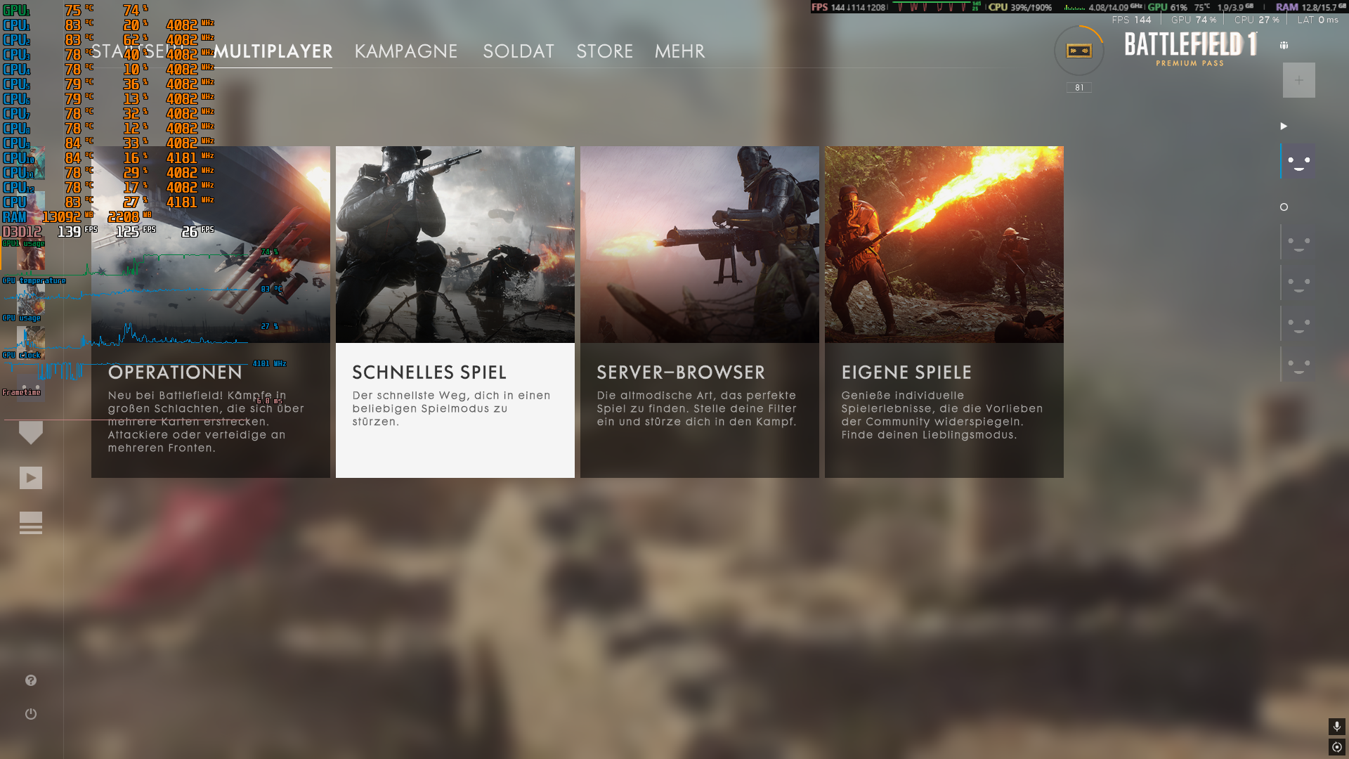

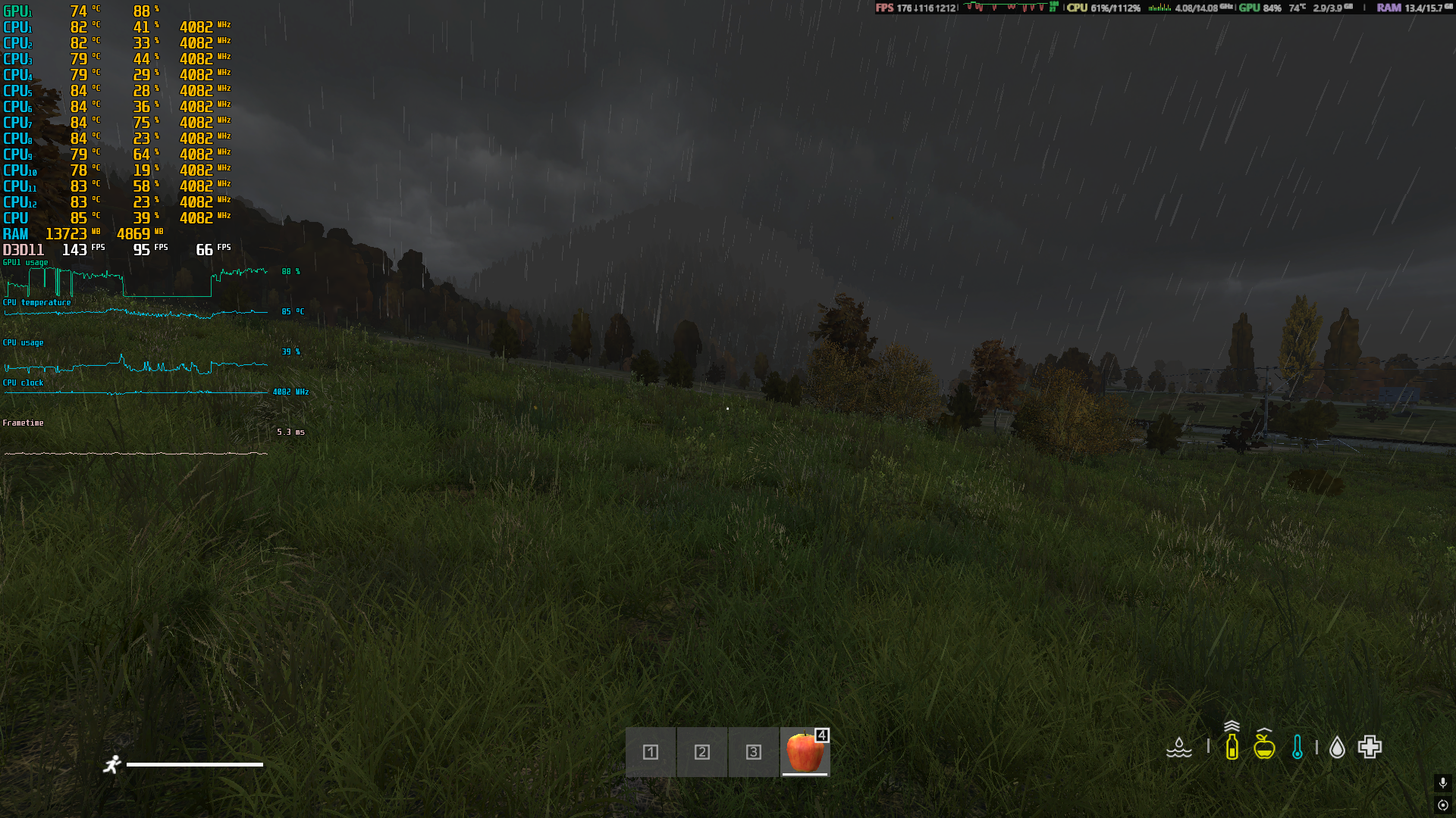

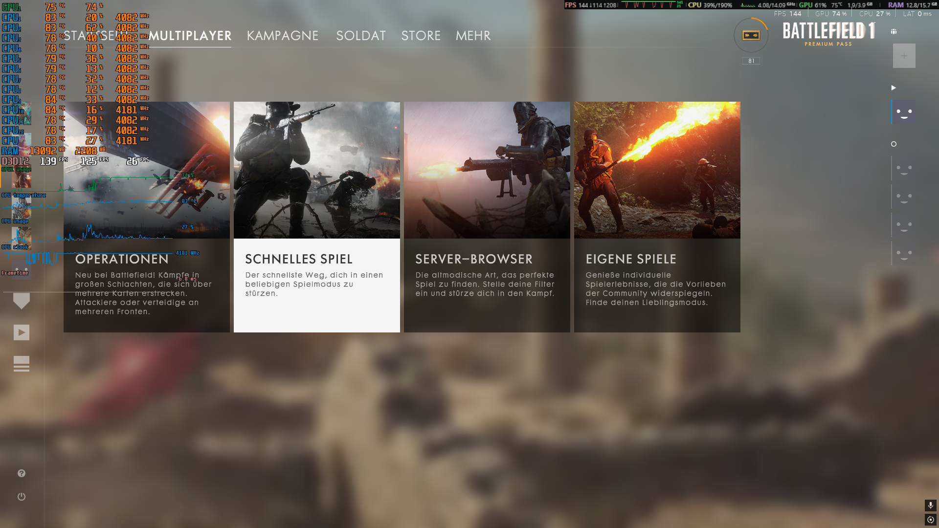

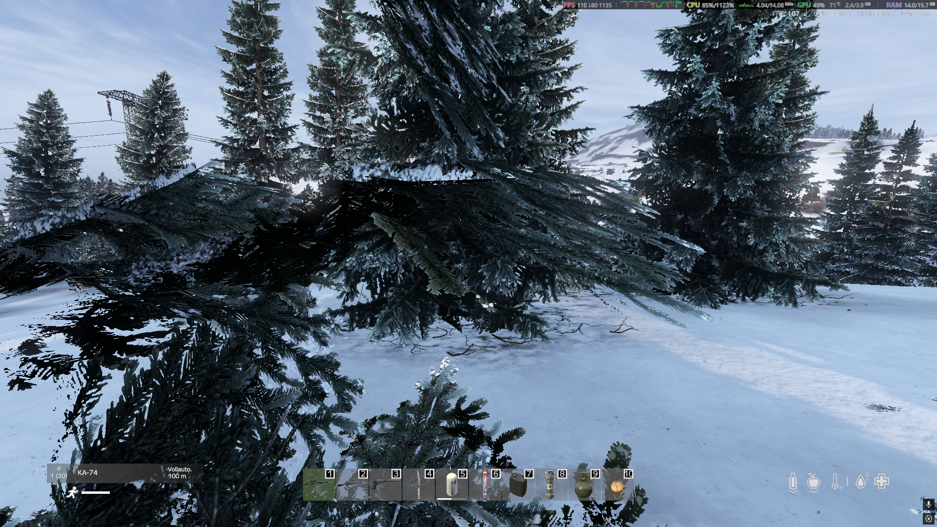

Wie im angehängten Bild zu sehen ist, habe ich FPS Drops im Hauptmenü (im Spiel natürlich auch). Was mich aber noch überrascht, ist dass die FPS Drops in regelmäßigen Zeitabständen zustande kommen. Ob das was damit zutun hat, dass ich in manchen Spielen FPS Drops habe, weiß ich nicht.
Die Ereignisanzeige sagt nicht wirklich viel was aus, das von Relevanz sein könnte. Treiber sind auf dem neuesten Stand, aktuellste BIOS Version.

Mach mal bitte längere Verläufe mit CapFrameX, ist das nur bei MP Titeln und bist du via WLAN verbunden?
VRam usage wäre interessant zu wissen.
Klingt nämlich so als würden die 4GB voll laufen, dann wird ausgelagert und rinse and repeat.
Auf allen Screenshots ist zu sehen, dass der VRam NICHT voll ist:
2,4/3,9
2,9/3,9
1,9/3,9
Da ist die höchste Auslastung ~75%, bei maximal 84% GPU Last (49%, 61%)
Die 16GB Ram sind eher ziemlich voll:
14,0/15,7
13,4/15,7
12,8/15,7
wobei hier schon deutlich früher geswappt wird und nicht erst, wenn der Ram voll ist.
Nein, das ist nicht nur bei MP Titeln und ja ich bin gerade mit WLAN verbunden. Das Problem besteht jedoch auch mit einem LAN-Kabel.
Was genau soll ich mit CapFrameX machen? Ich habe paar Aufnahmen jetzt mir jeweils 100 Sekunden.
Man sieht in den Bildern, dass es nicht so ist. Oben rechts, Vram ist nicht voll.
