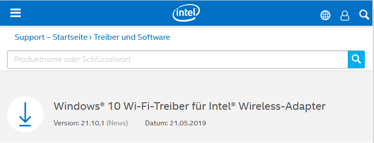

in 90% der Fälle, wenn einer auf CB schreibt, dass die Treiber aktuell sind, sind sie es garantiert nicht
Telekom MagentaZuhause
Genau wie ich erwartet habe:
Das 21.10.1-Paket installiert Windows® 10 Wi-Fi-Treiber für die folgenden Intel® drahtlosen Adapter:
  • 21.10.1.2 für AX200/9560/9260/9462/9461 (nur 64-Bit-Version verfügbar)
Windows® 10 Wi-Fi-Treiber für Intel® Wireless-Adapter
Version: 21.10.1 (News) Datum: 21.05.2019
Was auch immer du runtergeladen hast, aktuell ist es nicht. q.e.d.
Natürlich ist das auf der Intel-Seite. Woher meinst du, dass ich den Text gerade herkopiert habe? :freak:
