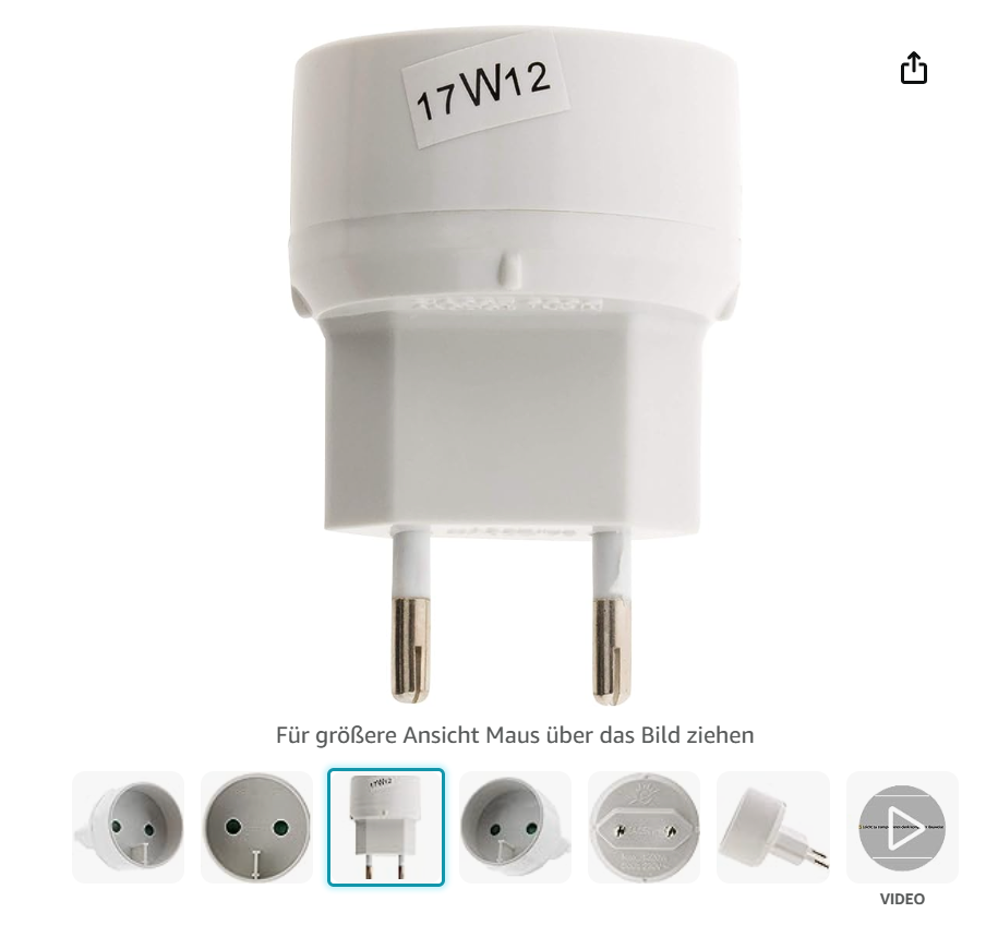

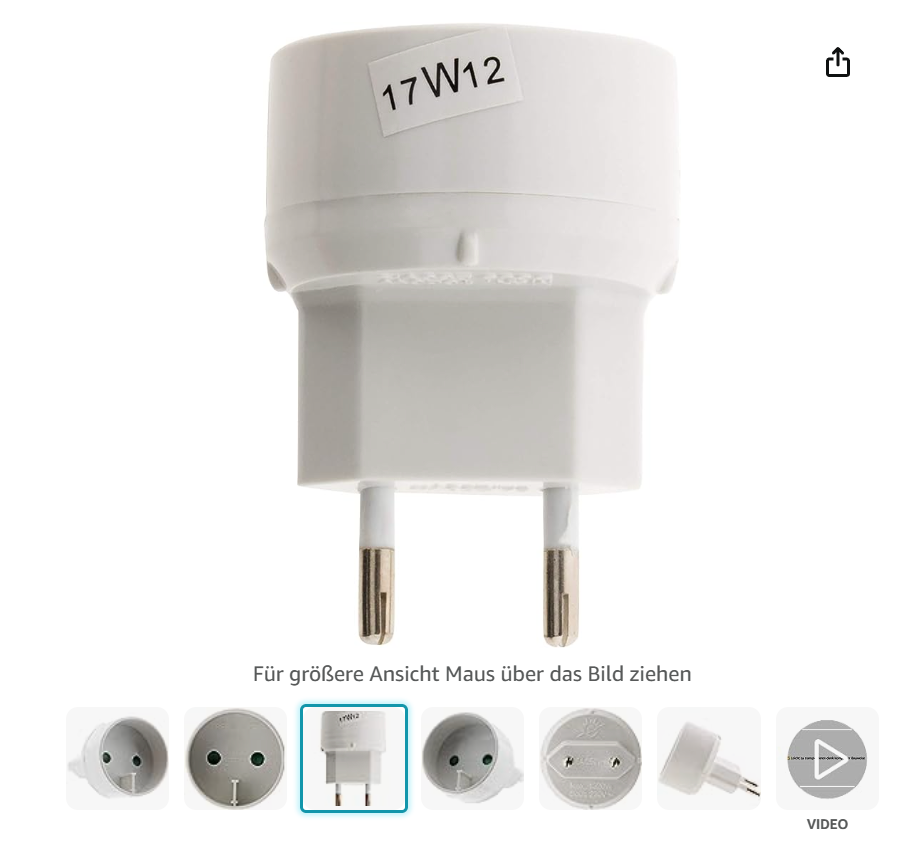

mscn schrieb:
Auf die schnelle ggf. einfach mit so etwas:

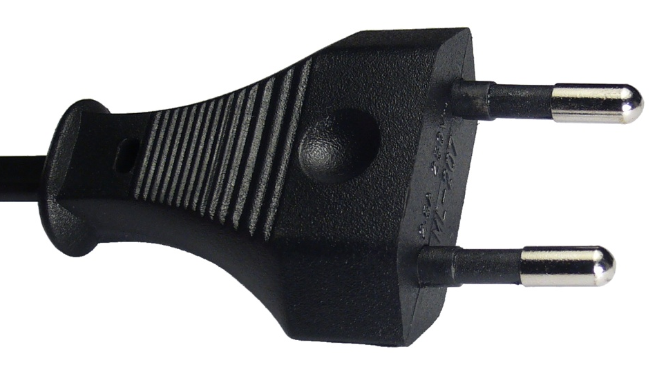

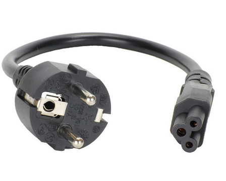

Das wird nicht funktionieren.
Sein Netzteil wird einen Schutzkontaktstecker haben (Schutzklasse I) mit Schutzleiter (oben udn unten metallische Kontakte)
Der von dir verkinkte Adapter kann aber nur Stecker der Schutzklasse II (also ohne PE-Anschluss) "aufnehmen" (daher auch diese kleine "Plastenase" in der Buchse ... siehe Bild in deinem Link von Amazon) damit wird ihm dieser Adapter nix bringen.
Grundsätzlich ist es technisch verboten ein Schutzklasse 2 Adapter vor ein Schutzklasse 1 Gerät zu verwenden! Daher ja auch diese Nase, damit mn eben nicht die Sicherheit gefährdet.
Es soll ja der Schutzleiter (PE - Protection Earth) nicht unterbrochen werden zwischen Steckdose in der Wand und (z.B. zum besseren Verständnis) Netzteil am PC, welches metallisch berührbare und damit leitfähige Teile besitzt.
Würde man da den Schutzleiter "nicht mitführen", kann der hoffentlich vorgeschalteten Fehlerstromschutzschalter nicht auslösen ... da löst eher die Sicherung aus. Aber das "bizzelt" richtig.
Ja, wir reden vom Auto, aber zum besseren Verständnis habe ich es am Wohnungsbau erklärt.
Das zur Theorie.
Am sichersten (und wahrscheinlich auch am teuersten) wird sein, ein komplett neues Netzteil mit Euro-Stecker (also Schutzklasse 2) zu erwerben.
Alles anderen kann (konjunktiv !) zu körperlichen oder Geräteschäden führen.
Edit: Details und Bilder eingefügt
