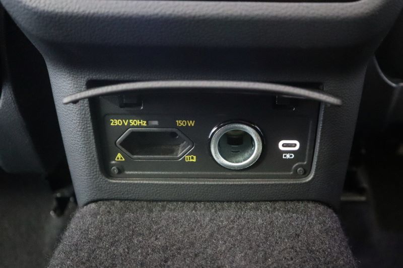

es steht in ein paar Wochen eine Norwegen-Reise an und zwar nur im Auto und komplett ohne Zwischenstops mit Unterkünften. Mein Auto verfügt über eine "richtige" Steckdose:
Mein Laptop-Ladegerät hat allerdings den großen runden Stecker. Dass dieser keine Schutzschaltung hat, ist mir soweit auch bewusst. Nun verlangt das Laptop-Ladegerät nach einem Input von 65W, 100-240V, ~1.8A, 50-60 Hz und hat einen Output von 20V, 3.25A und 65W. In den Laptop geht dann ein USB-C-Stecker (Lenovo-Laptop). Welche Optionen bieten sich an diesen Laptop im Auto mit Strom zu versorgen? Er soll eigtl. vor allem dem Sichern von Bildern dienen.
Grüße
da ist doch eine usb-c buchse mit pd? nimm ein usb-c kabel und fertig :)

Ein C -> C Kable geht vllt, aber nur wenn der Slot am Auto genug Watt liefert. Wenn der nur für Handys/o.ä. gedacht ist und zwischen 5-20W oder so liefert, wird das nix mit dem Laptop, oder es dauert halt die ganze Nacht (je nach Akku-Größe, usw.).

Gibt es vielleicht noch eine weitere Steckdose hinten im Kofferraum?
Es gibt für den Zigarettenanzünder auch Adapter auf USB-C. Falls dein Laptop Powerdelivery beherrscht, könntest du einfach einen solchen Adapter mit PD kaufen und über USB-C laden, falls die USB-C Buchse deines Autos nicht genügend Strom liefert.

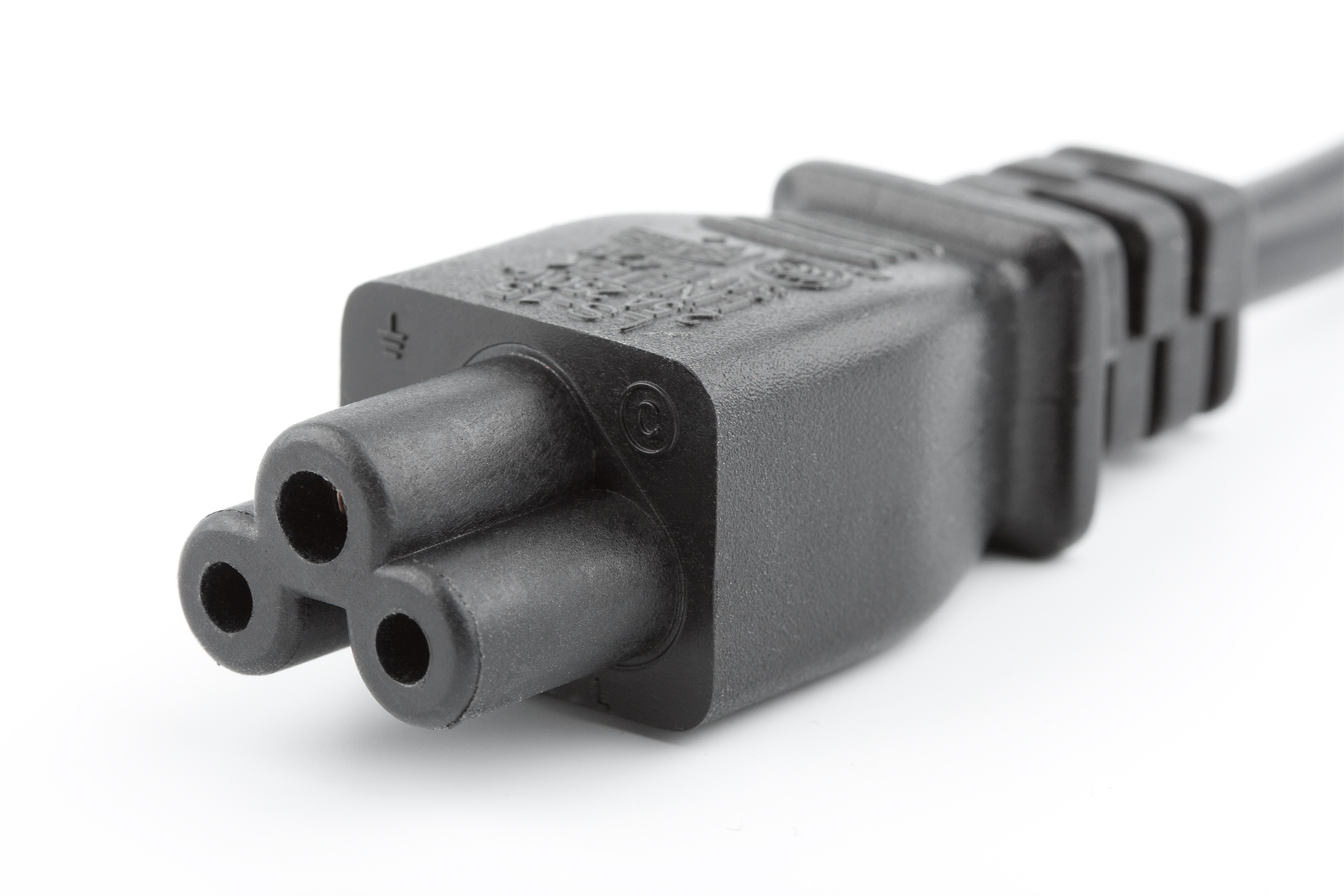

Also in das Netzteil geht ein Stromkabel, das ich so noch nie gesehen habe. Wie der "achtförmige" Stecker, der in meinen Drucker geht, allerdings noch mit einem dritten Kreis (weiß den Namen leider nicht).

Wenn ich ein USB-C-Ladegerät nehme (auch die Schnelllader) passiert leider nichts.
Eine weitere Steckdose ist nicht vorhanden, nur noch mehr 12V-Anschlüsse (vorne und im Kofferraum).

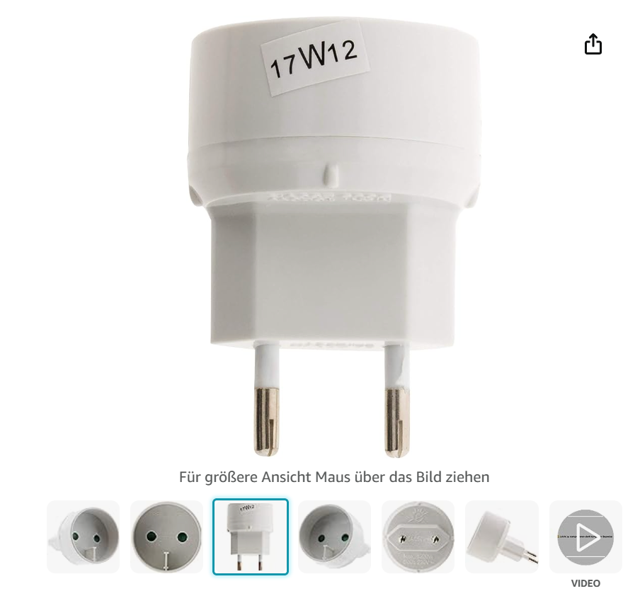

Zumindest bei Fujitsu-Notebooks ist der Schukostecker wohl nur deshalb da, dass man keine Kleinspannung an den metallenen Gehäusen hat (Erdung). Bei einem Kunststoff-Laptop sind die Eurostecker dabei, bei einem Metalllaptop die Schukostecker. Man kann aber problemlos auch einen Metalllaptop mit einem Eurosteckernetzteil betreiben (Die Fujitsu-Netzteile sind seit gefühlt 100 Jahren alle zueinander kompatibel, solange es die gleiche Geräteklasse ist (z.B. Office-Laptops). Also würde ein Adapter Schuko auf Euro wohl gehen (allerdings rollen sich bei mir bei dem Gedanken die Zehnennägel auf ;-) )
Allerdings würde ich einfach ein USB-C-Ladegerät mit 65W nehmen (Anker/Ugreen), welches einen KFZ-Stecker hat..

Edit: Den Mickeymausstecker (#14) wirst Du wohl mit Eurostecker schwer kriegen, weil der ja dreipolig ist.

Gut möglich das es sich bei deinem USB-C Port nicht um einen zum Laden, sondern nur für USB Geräte (Tastaturen, Mäuse) handelt. Nicht jeder USB-C Port kann beides. Im Zweifelsfall muss das in der Doku zu deinem Gerät stehen.

Ich brauche aber sowieso alle der drei Zigarettenanzünder-Buchsen. Vorne für die Dashcam, über USB-A lädt das Handy bzw. verbindet sich mit dem Auto (Android-Auto), dann sitzt da noch eine Kühlbox und meine Kamera bzw. Drohnenakkus laden auch noch. Natürlich nicht alles gleichzeitig, aber wer weiß :D
