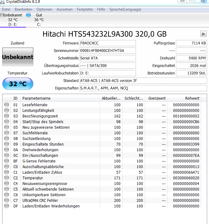

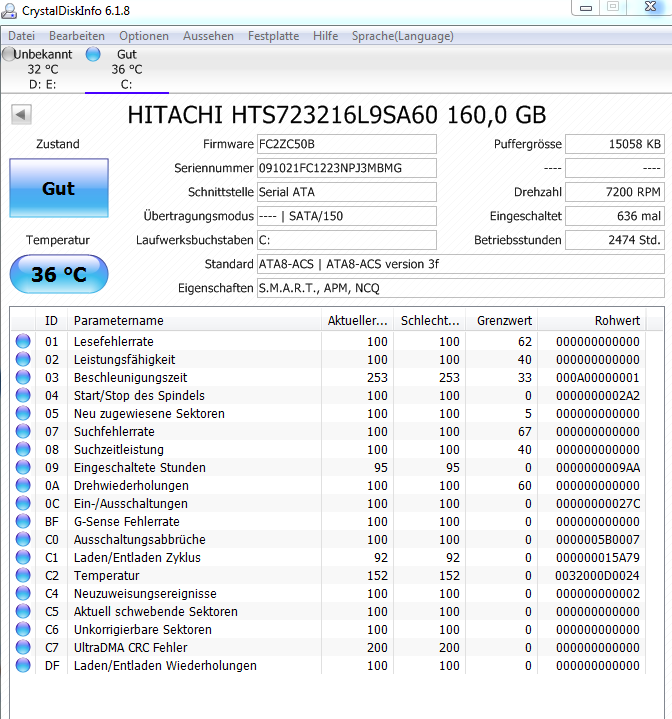

Hier die Werte. Die 160er ("gut") ist die System-HDD und die 320er ("unbekannt) ist eine im Einschublaufwerk als Datensicherung/-erweiterung.
Bei der 320er ("unbekannt) wäre ich vorsichtig, deren S.M.A.R.T. Werte wurden offenbar nicht korrekt übertragen, es fehlen auch die Grenzwerte. Passen die Betriebsstunden überhaupt? Es sind ja viel weniger als bei der 160GB Platte. Die Daten würde ich auf jeden Fall noch mal anderweitig sichern und prüfen, ob sie überhaupt stimmen. Das keine G-Sensor Fehler vermerkt ist, wundert etwas, oder war das Notebook beim Sturz ausgeschaltet?

Das unbekannt kann davon kommen, weil CrystalDiskInfo immer (ich glaube 120sec.) Zeit braucht bis es alles richtig gelesen hat, da zeigt es auch schon mal "unbekannt" an, oder das eine 2 Jahre alte Platte 150.000 Betriebsstunden hat.
