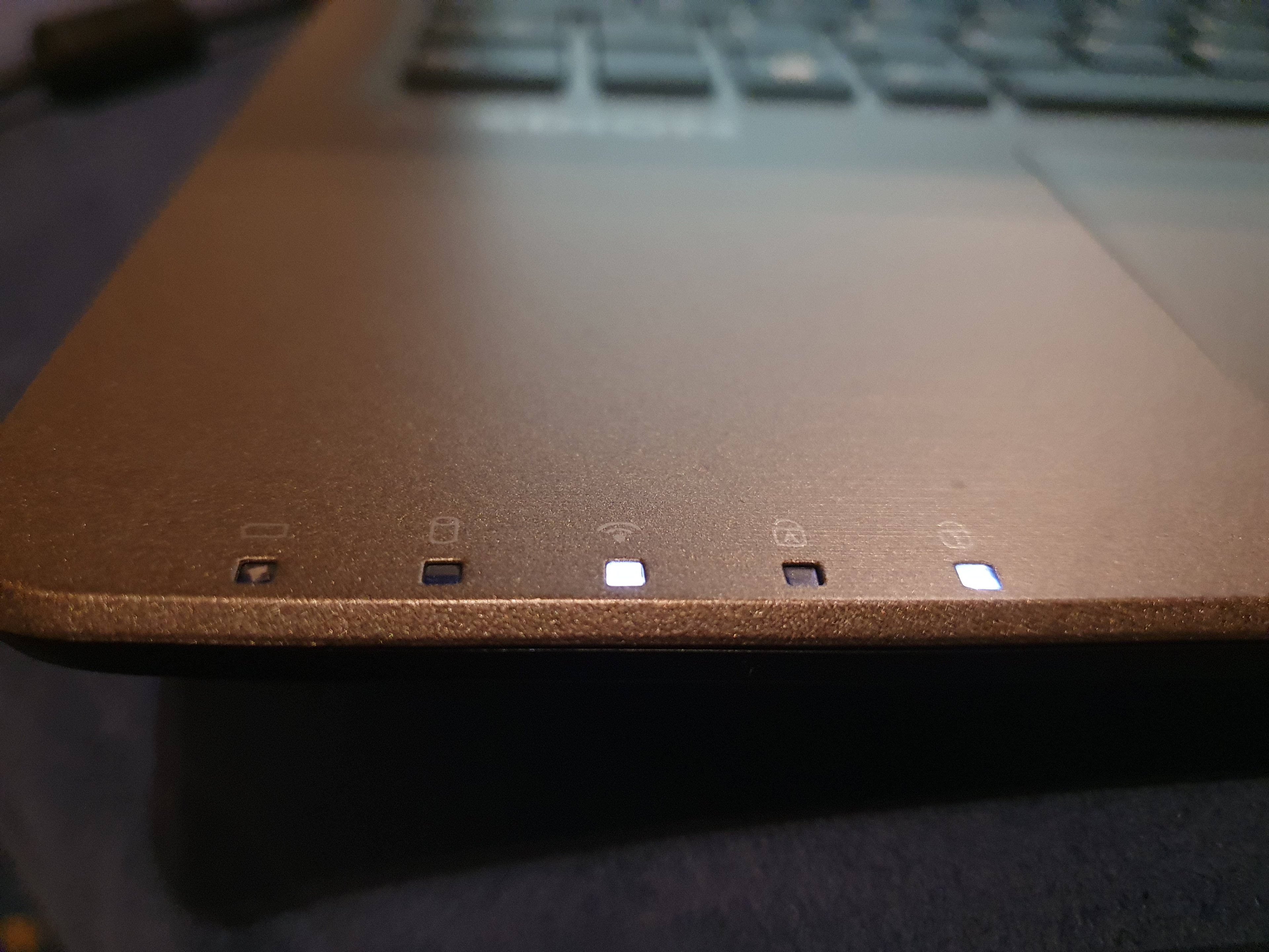

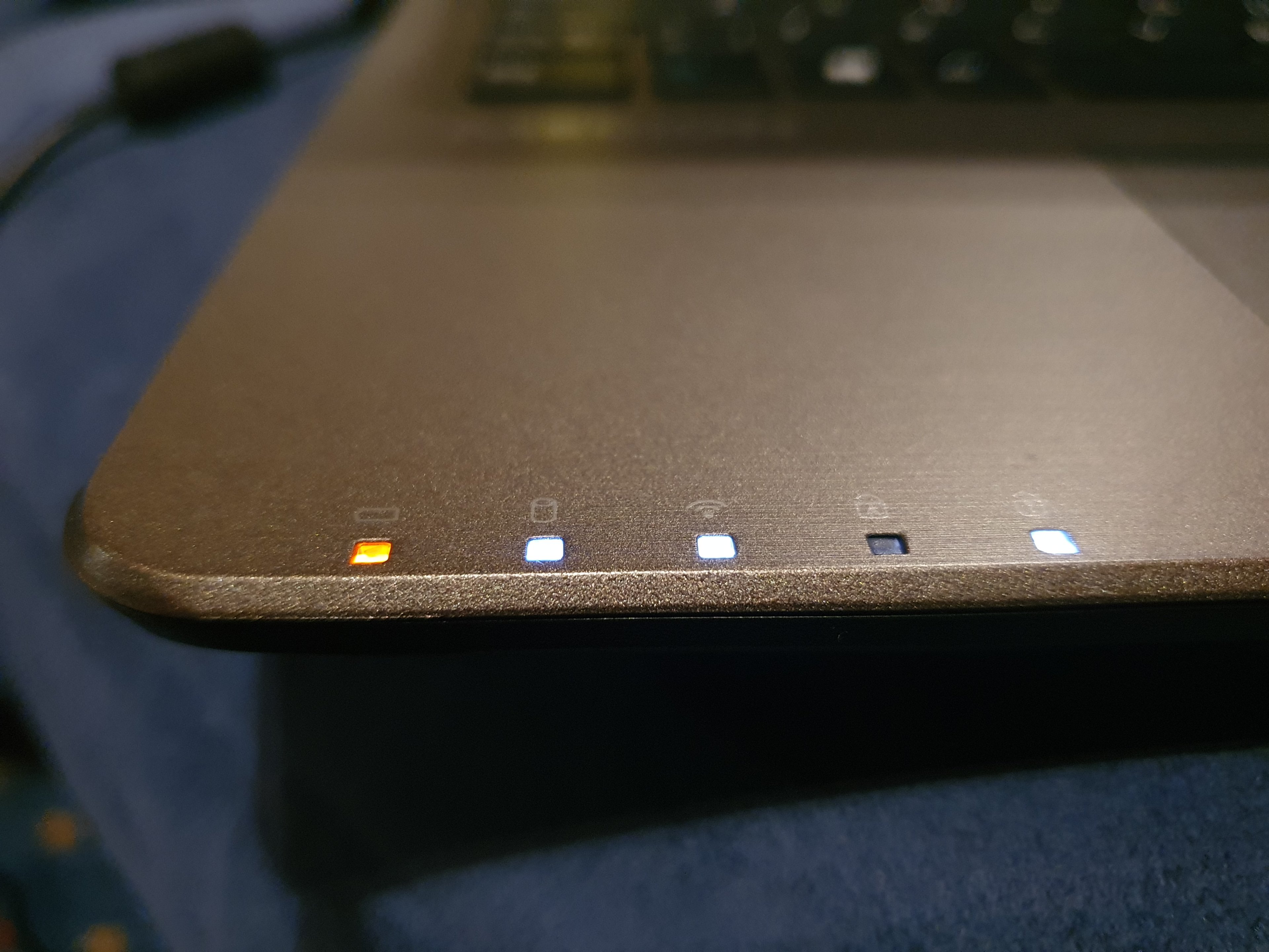

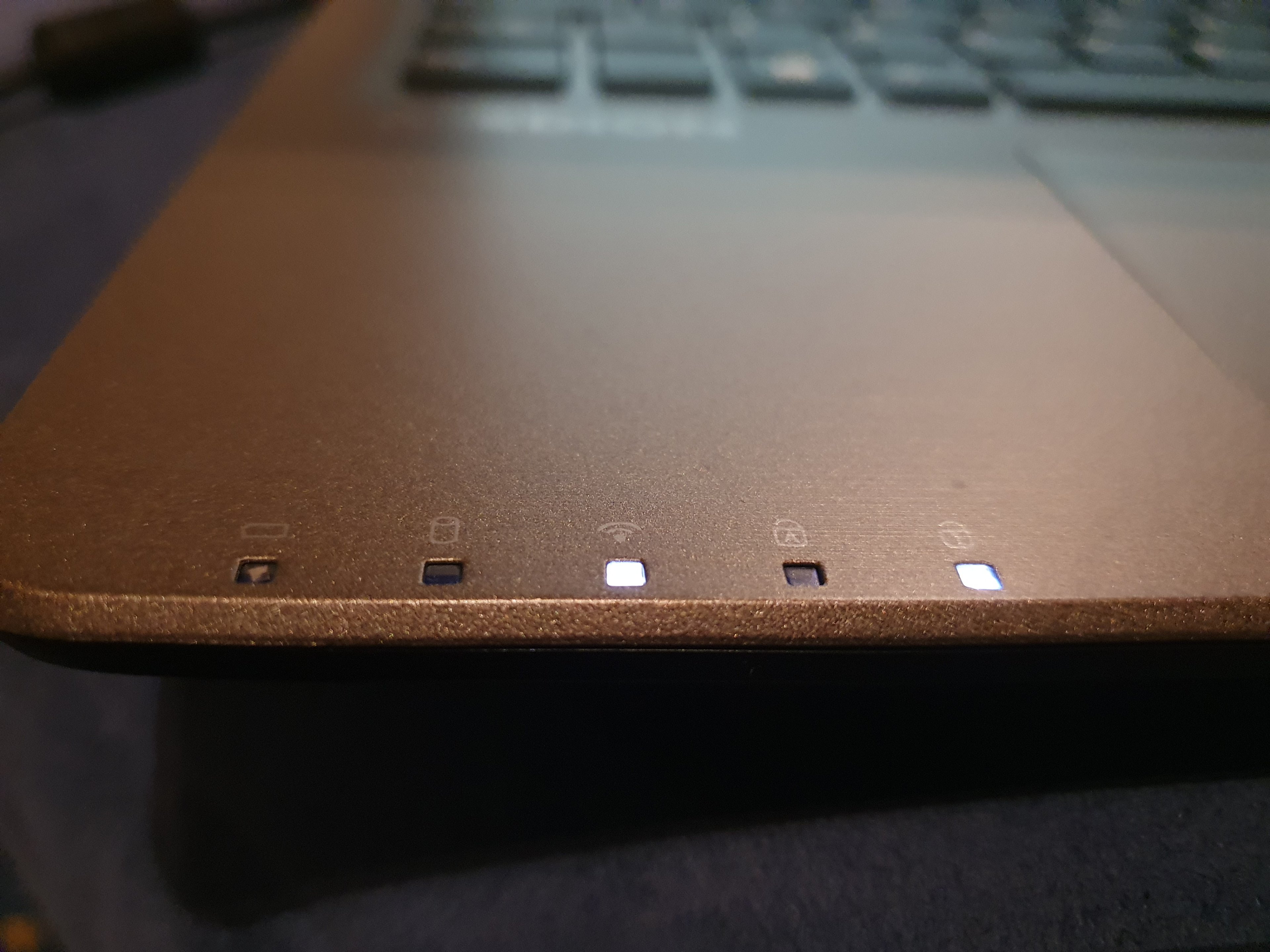

Bei erstem Anschalten danach, wildes Geblinke (siehe Bilder).

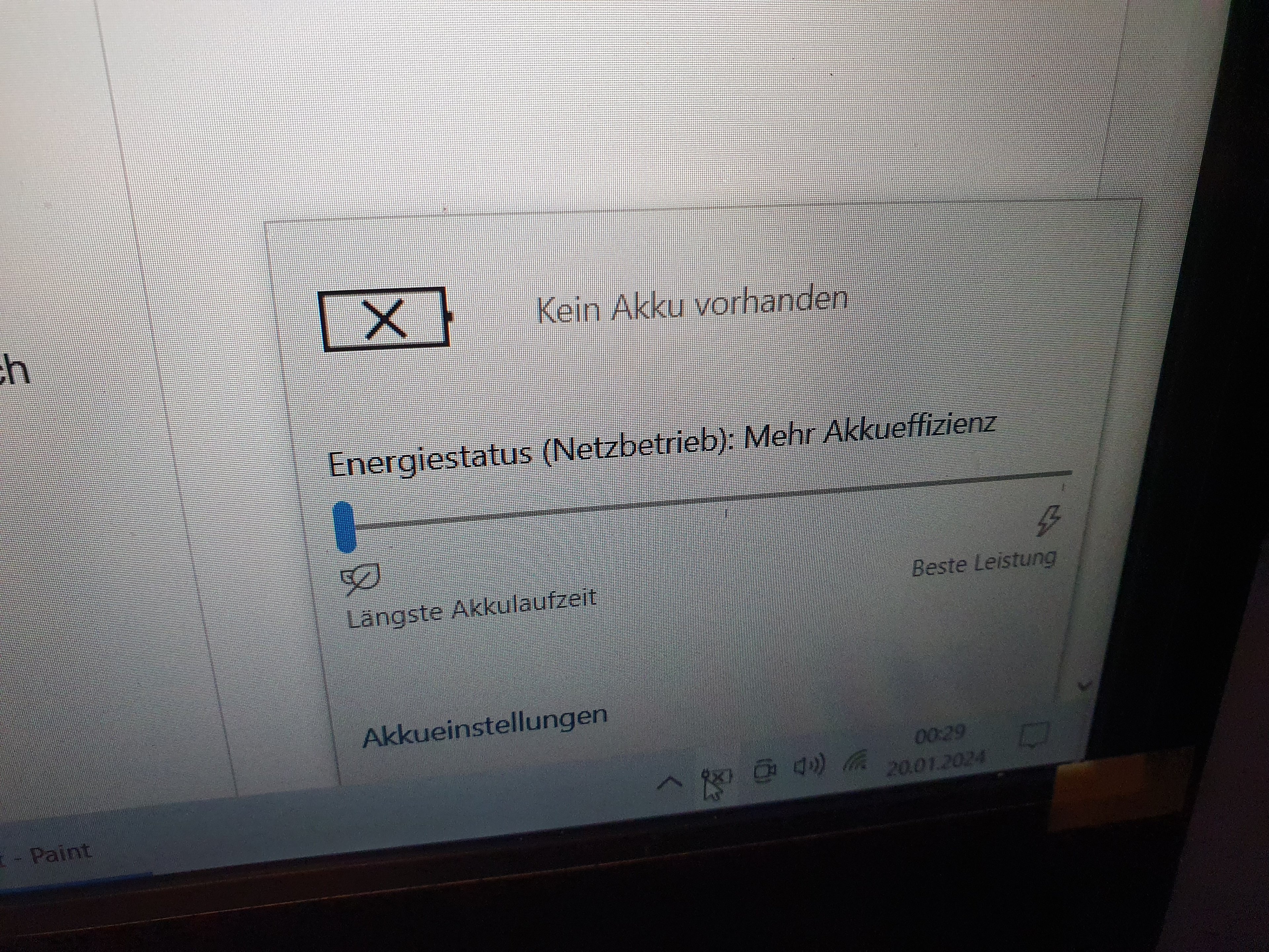

Akku wird nicht mehr erkannt.
Inzwischen neuen Ersatz Akku gekauft. Keinerlei Veränderung!

Die Blink Anzeigen sind immer identisch! Egal welcher Akku.

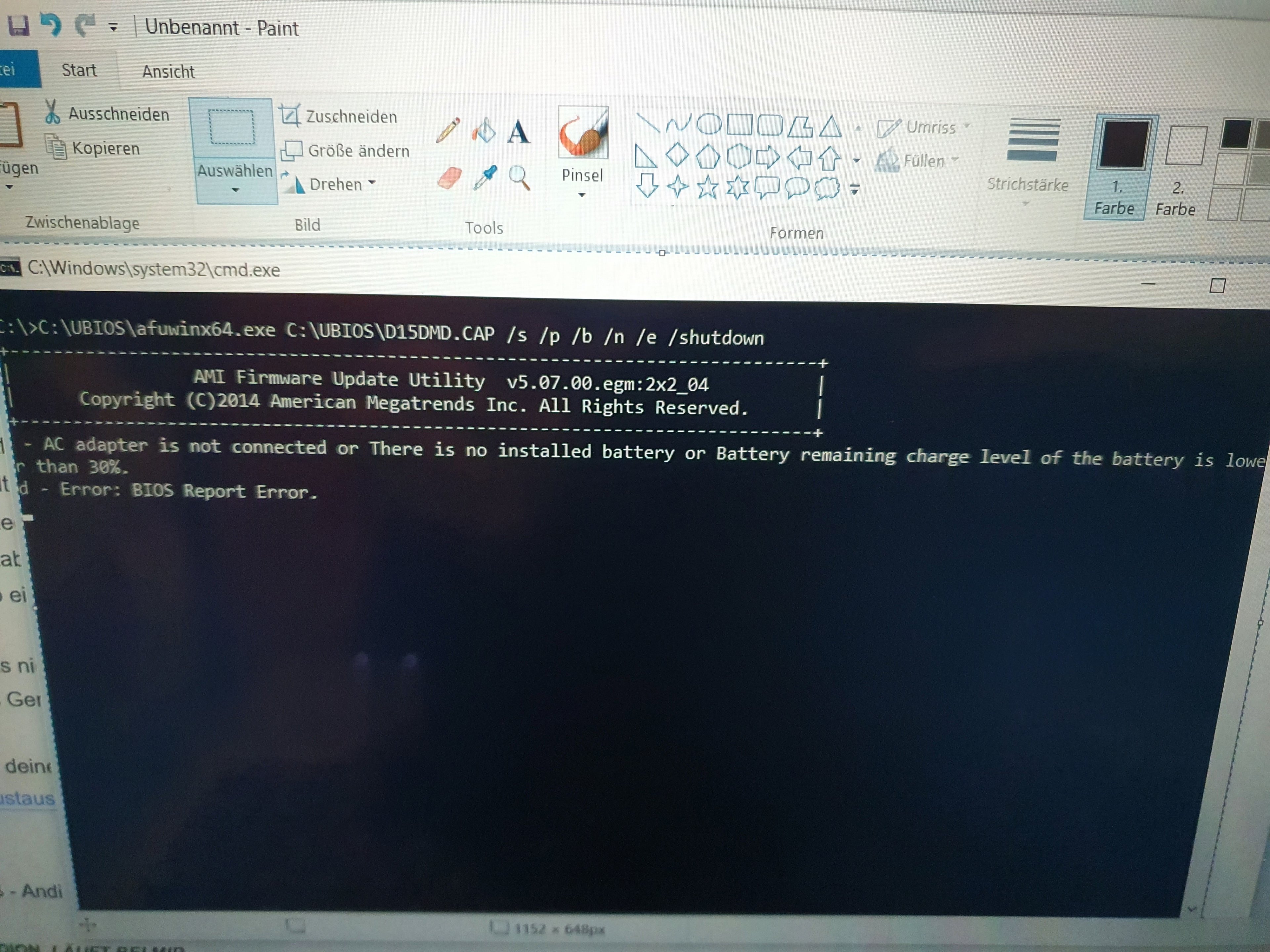

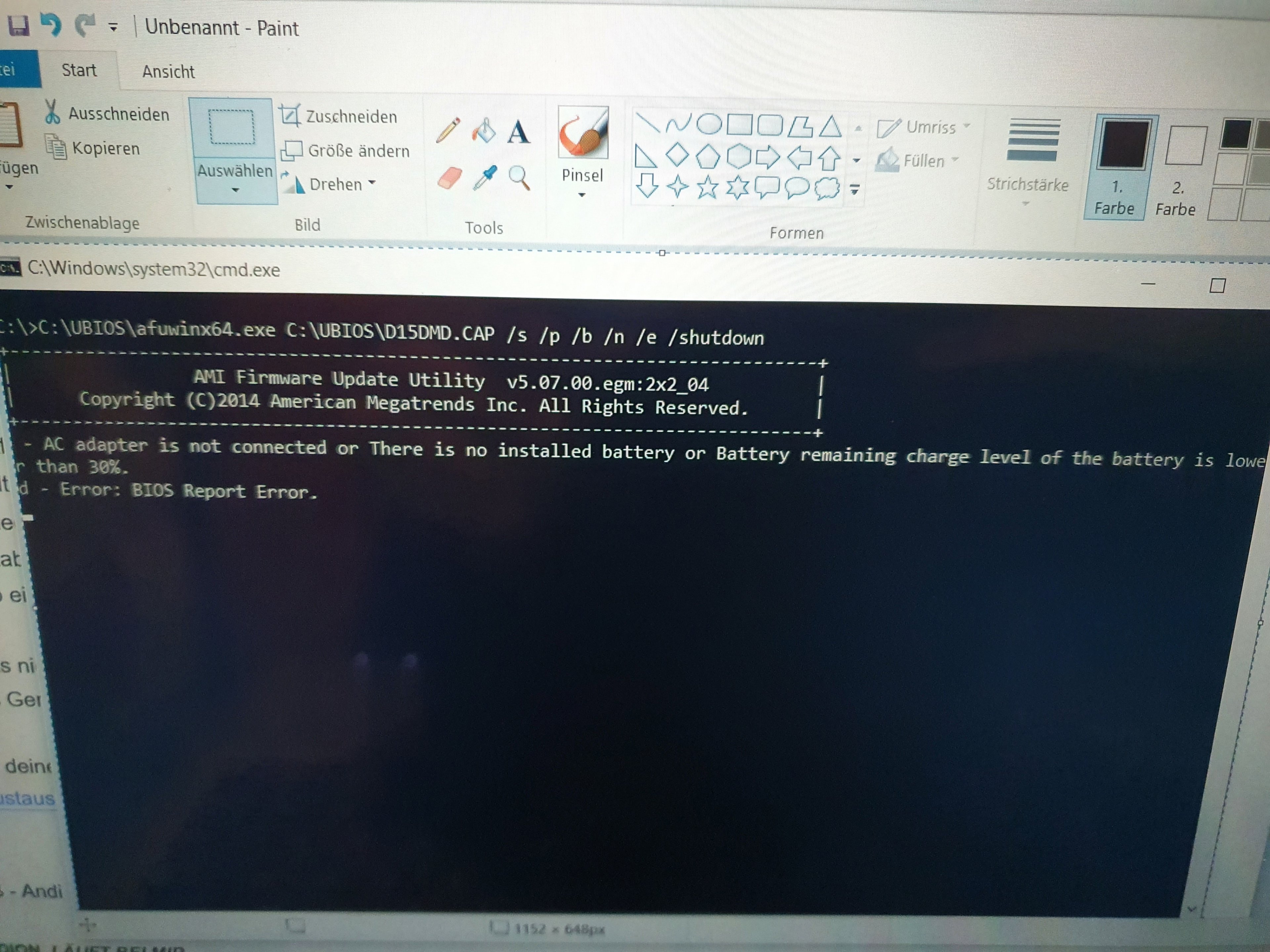

Beim Versuch, ein BIOS Update zu machen, erscheint eine Fehlermeldung, ich hätte kein Netzteil angeschlossen?! Habe ich aber.
Was ist da los?
Diese beiden leuchten DURCHGEHEND:
Die beiden links (das orangene und das daneben) blinken immer wieder unkontrolliert:

daß sich das bios update programm weigert ohne akku, ist übrigens normal.
es will beides, einen funktionierenden akku und ein angeschlossenes netzteil.
und solange kein akku, kein bios/uefi update.

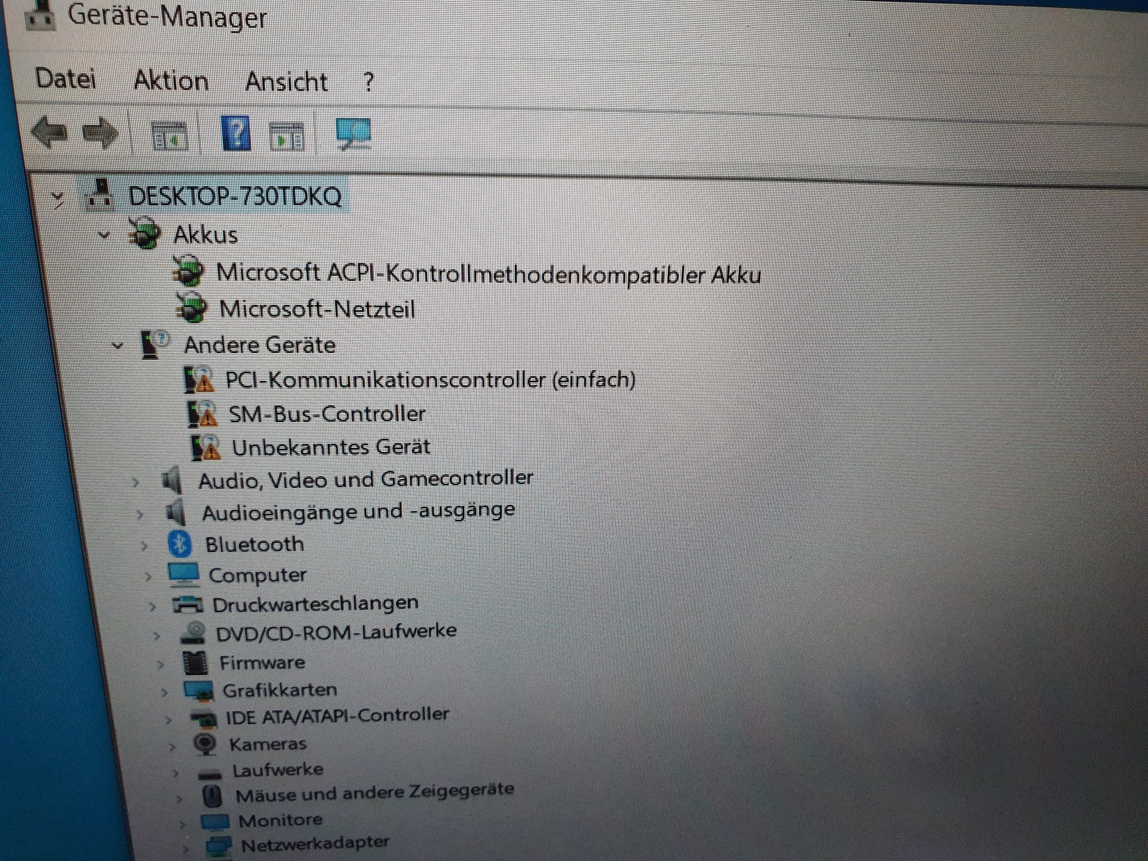

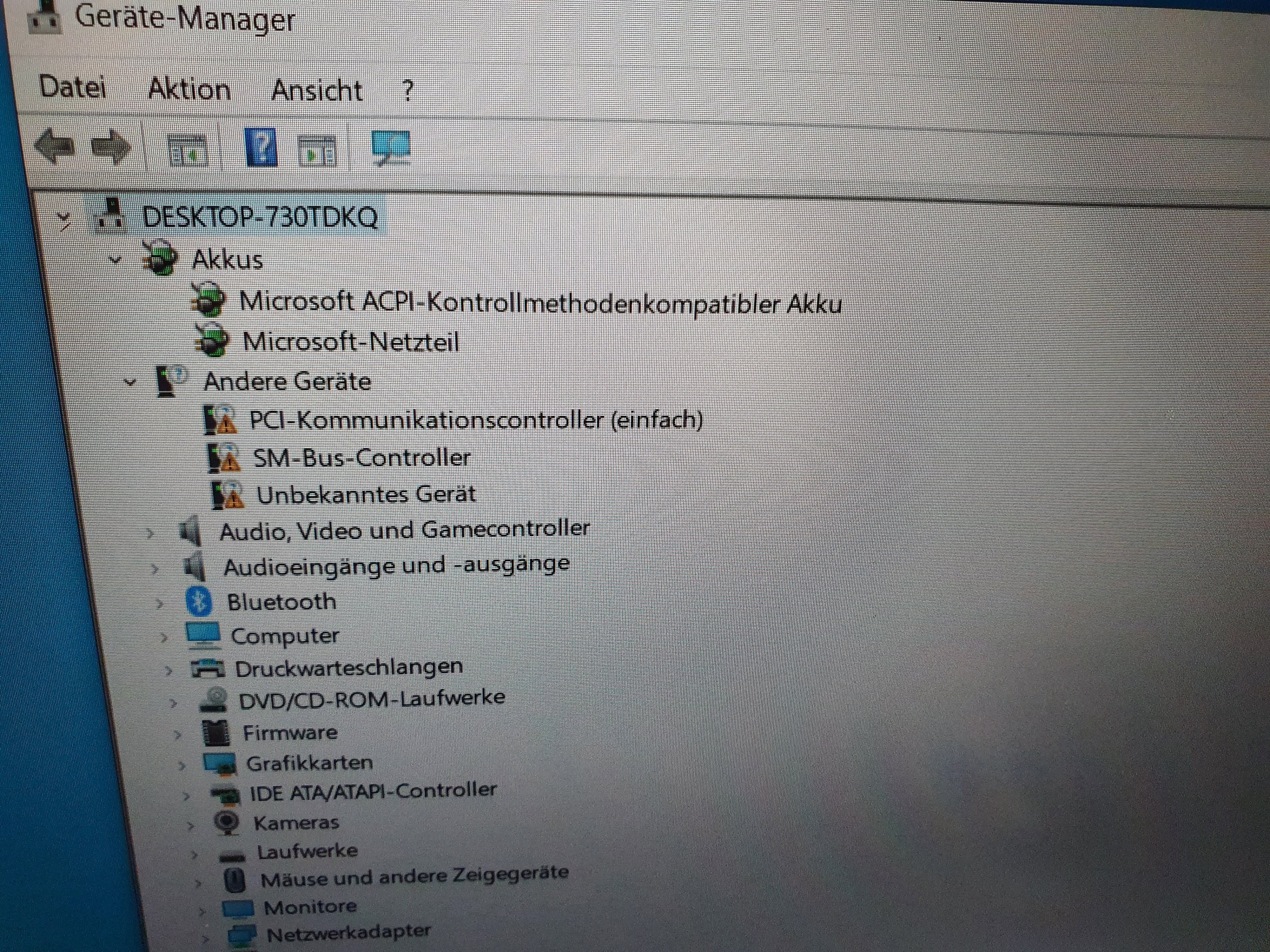

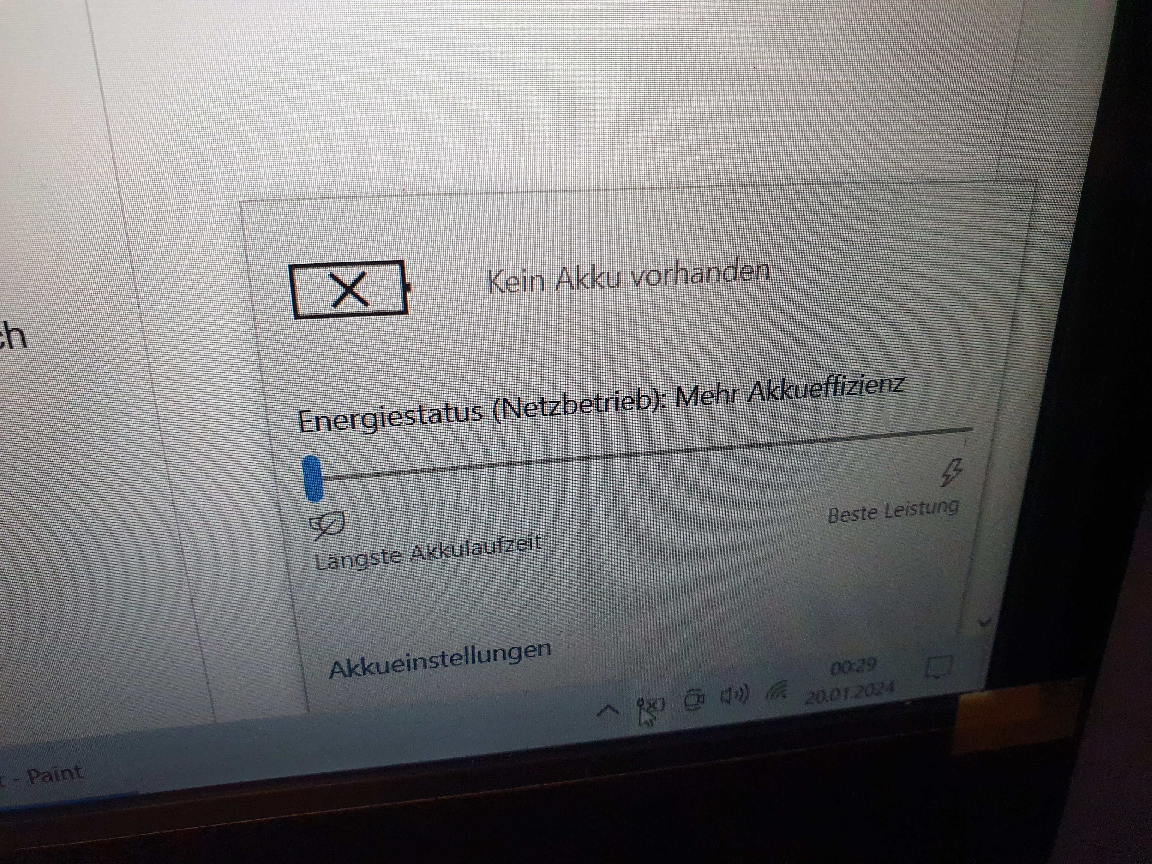

Hm, mein alter Akku macht genau das gleiche wie der Neue, nämlich gar nix.
Bei beiden zeigt mein Laptop die obenstehende Meldung an: Kein Akku vorhanden.
Ich als Laie würde dann sagen, es liegt eher nicht am Akku?

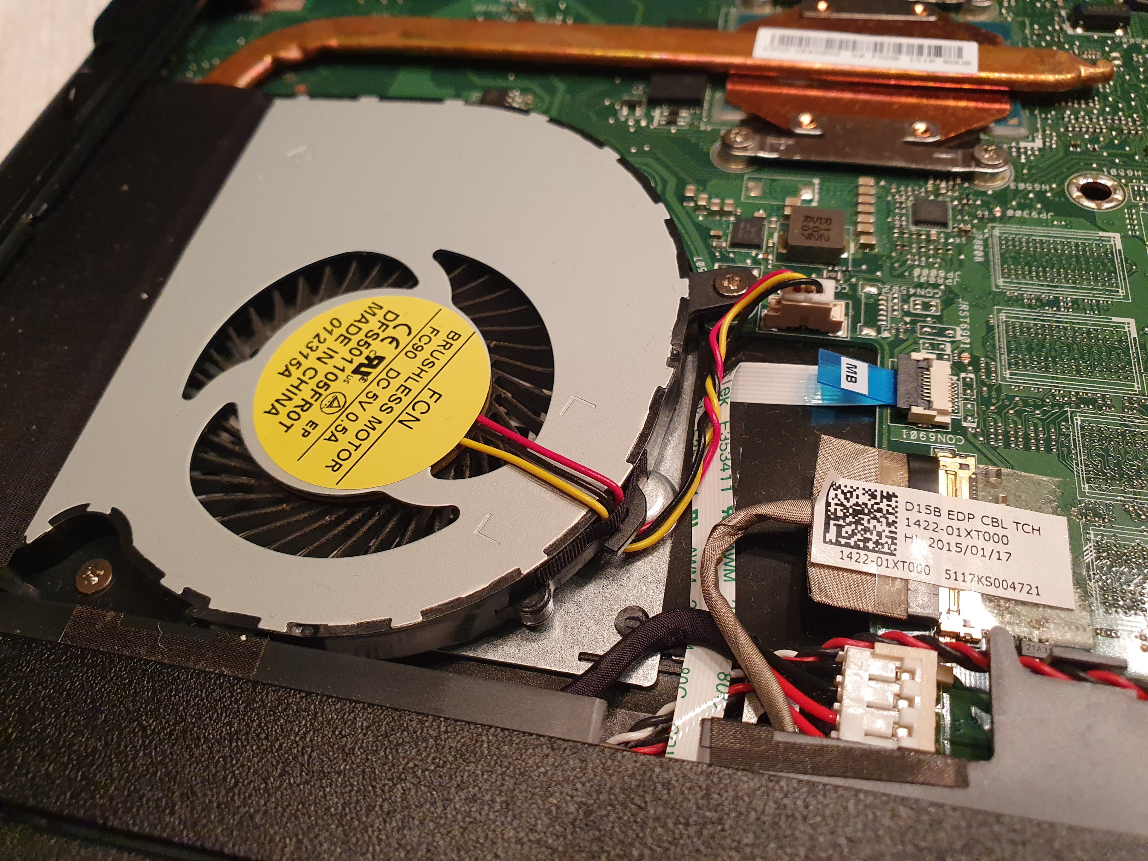

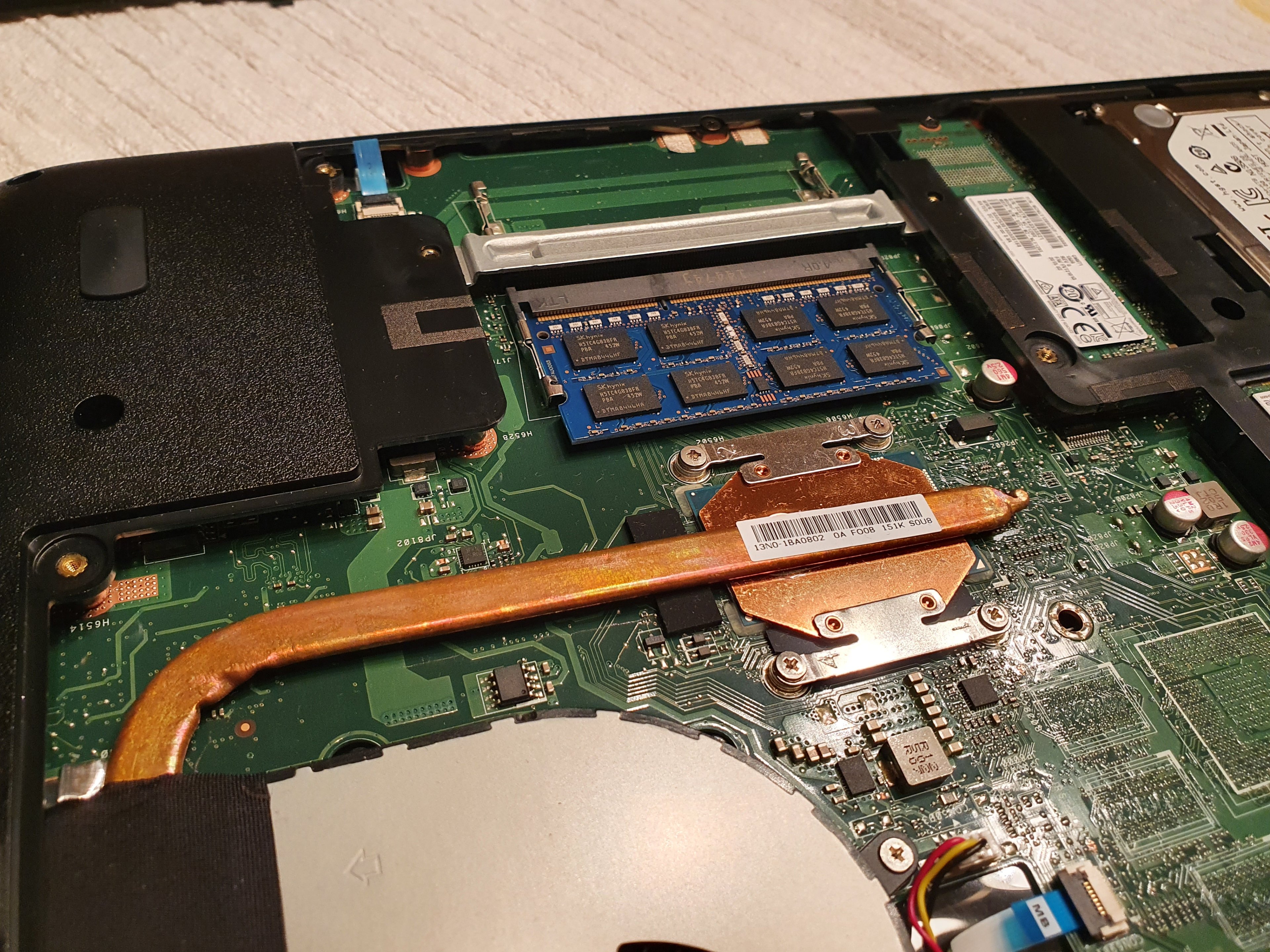

Sieht aus, als wären sowohl Lüfter und Heatpipe zugänglich:

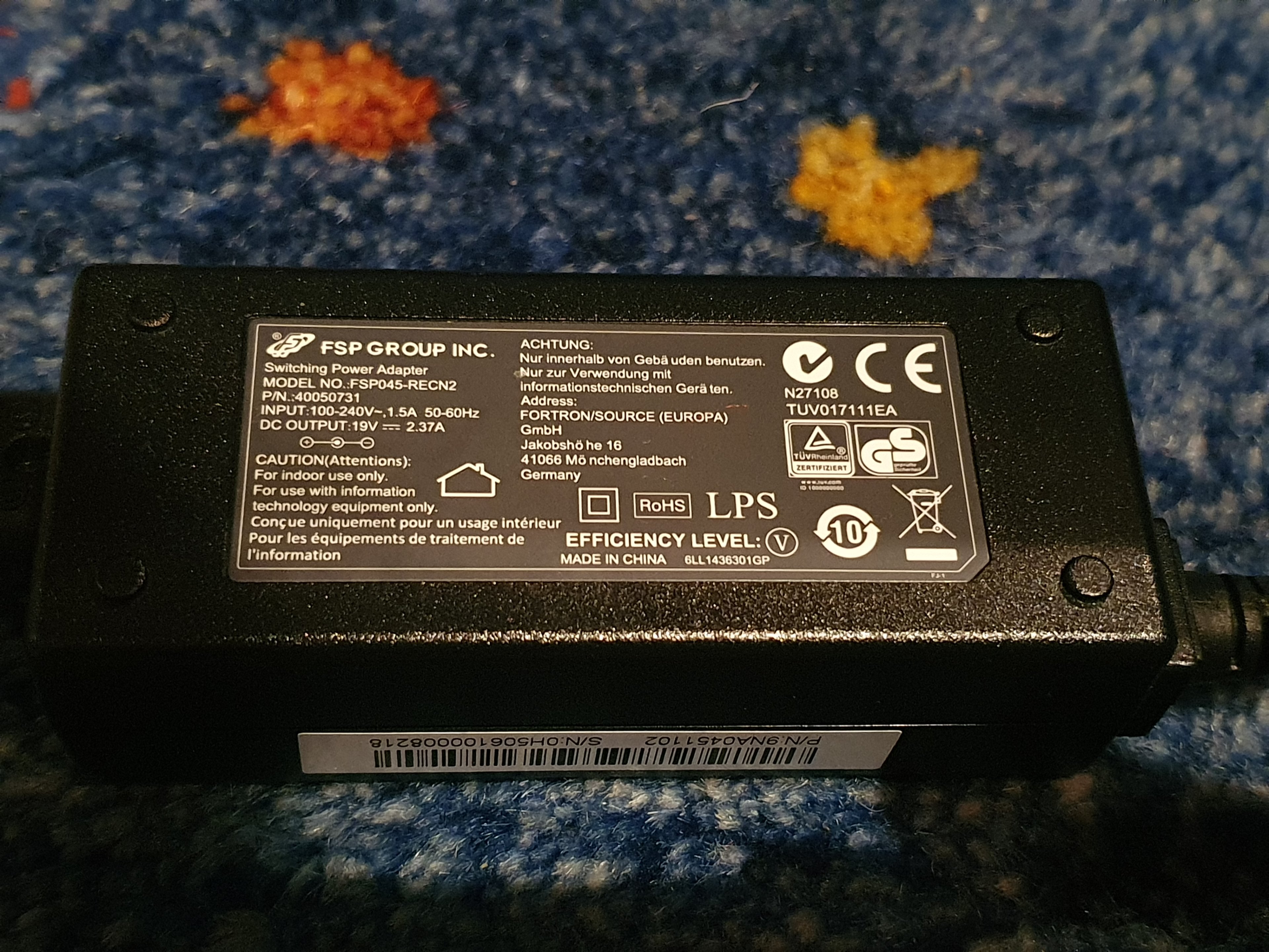

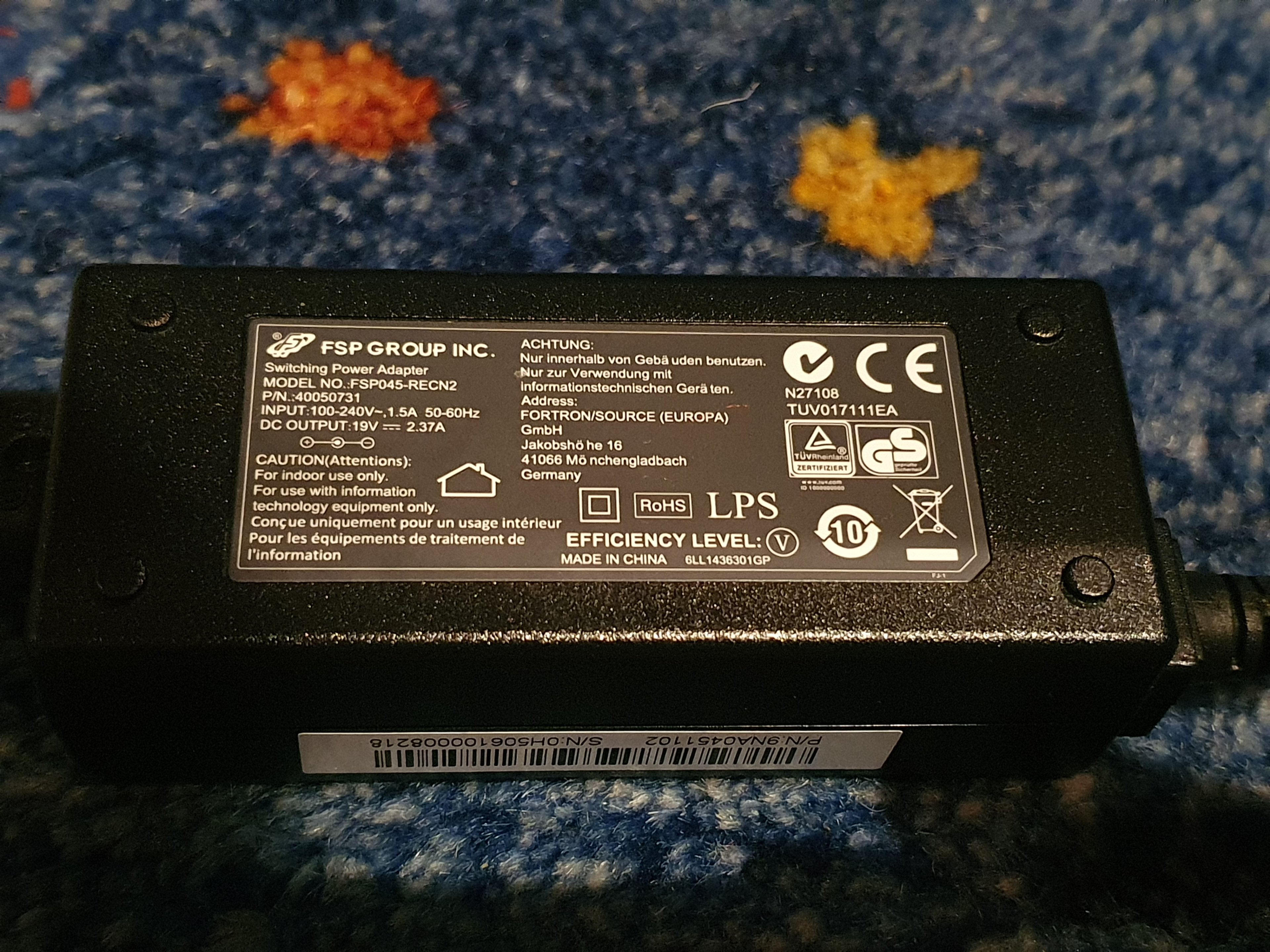

@ streifenkiwi: Hast Du mal die Netzteilspannung gemessen?
Die sollte 19,2 ... 19,5 V haben.
Man kann auch mal mit einem Ersatznetzteil testen (hat jeder PC-Schrauber in der Werkstatt griffbereit liegen).
Von einem anderen Laptop kann man auch das Netzteil nehmen, aber nur, wenn es mechanisch (Stecker) und elektrisch (19V, >=2,4A) paßt.
Der Stecker muß exakt passen (ein kleines bißchen Spiel haben die meistens), sonst kann man die Buchse beschädigen.

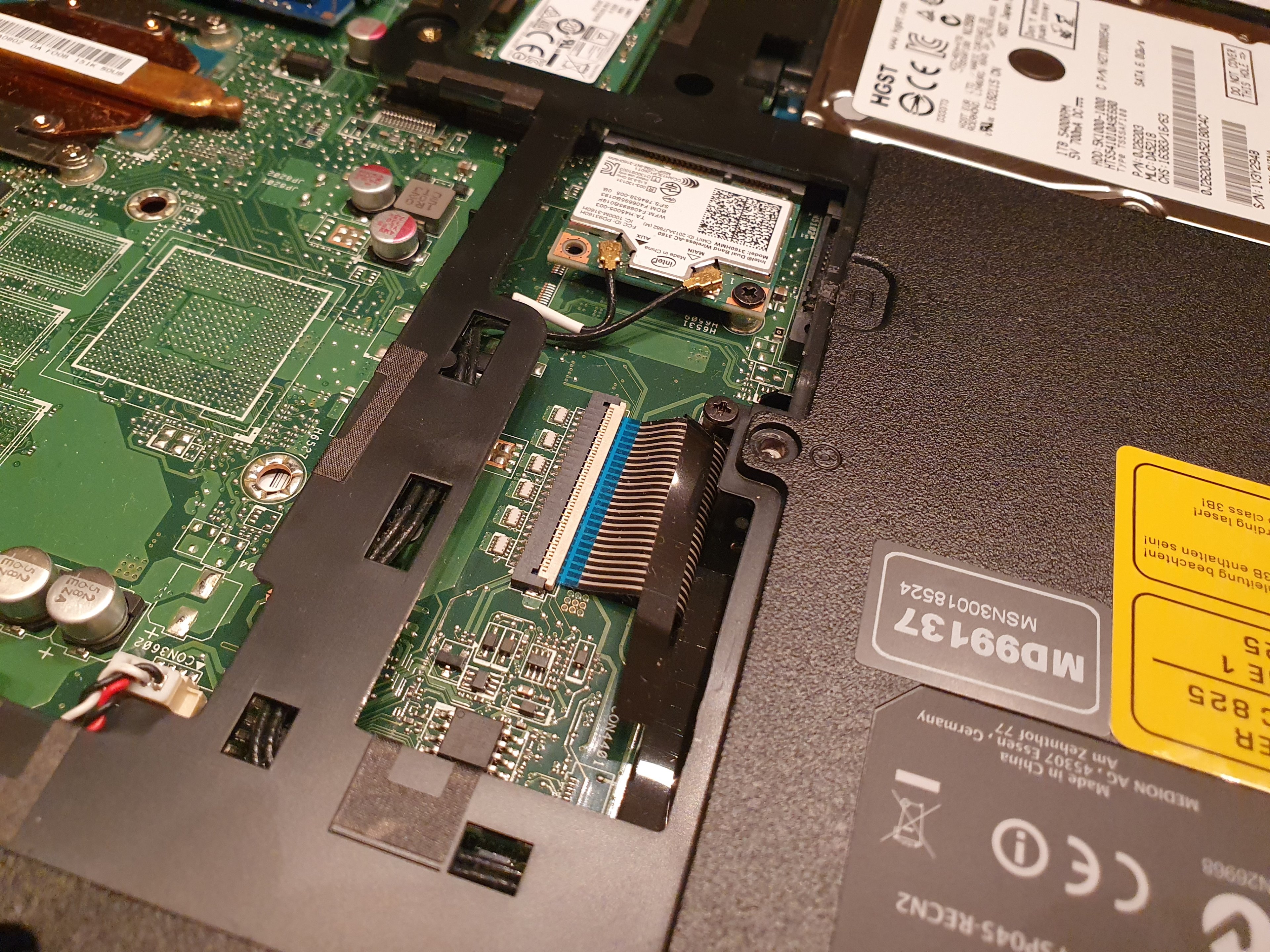

BIOS-Batterie könnte neben dem "Medion Akoya..."-Typenschild liegen wie auf diesem ähnlichen Video (z. B. bei Zeitpunkt 7:32 kleiner Finger) in umgekehrter Perspektive ersichtlich: Schwarz rund und mit Drähten angeschlossen.

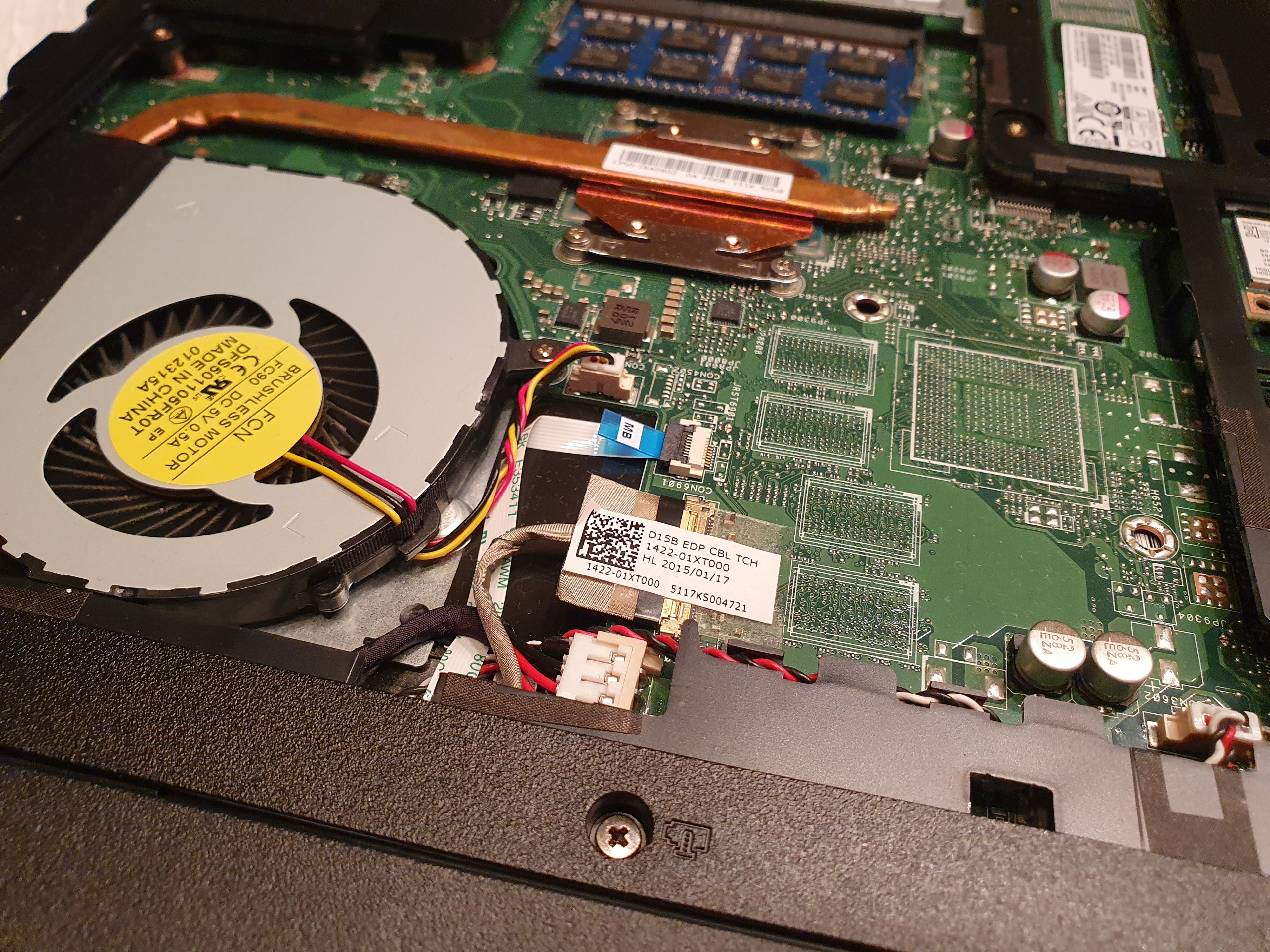

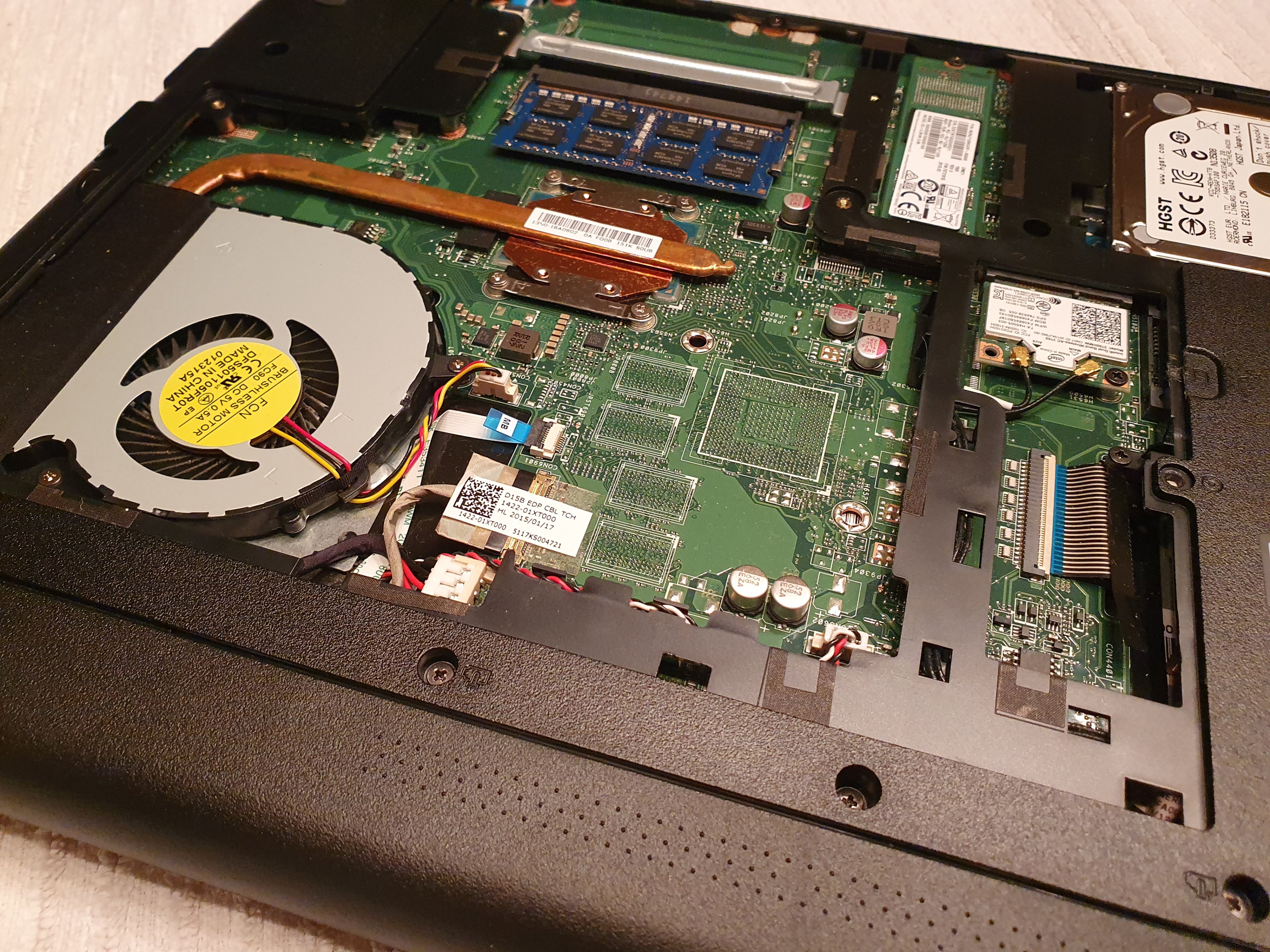

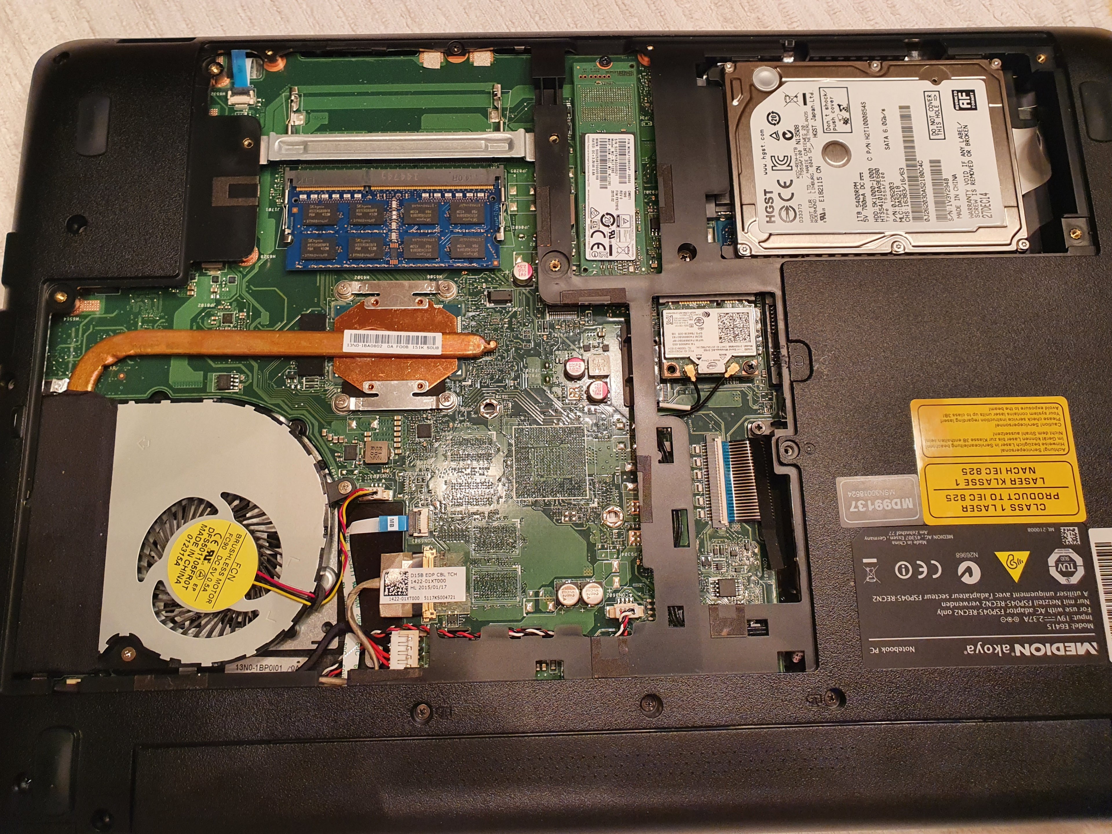

Puuuh. Also ich glaube, ausbauen mit Austausch Wärmeleitpaste traue ich mir eher nicht zu.

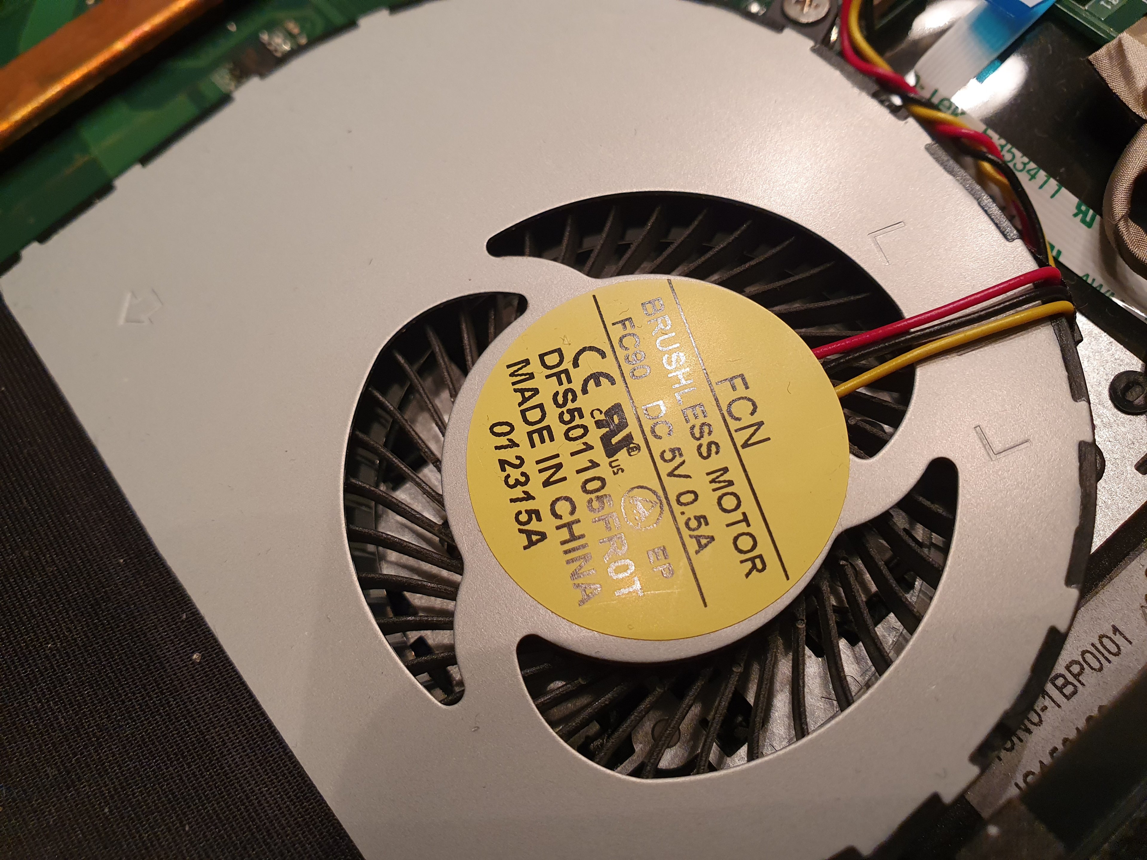

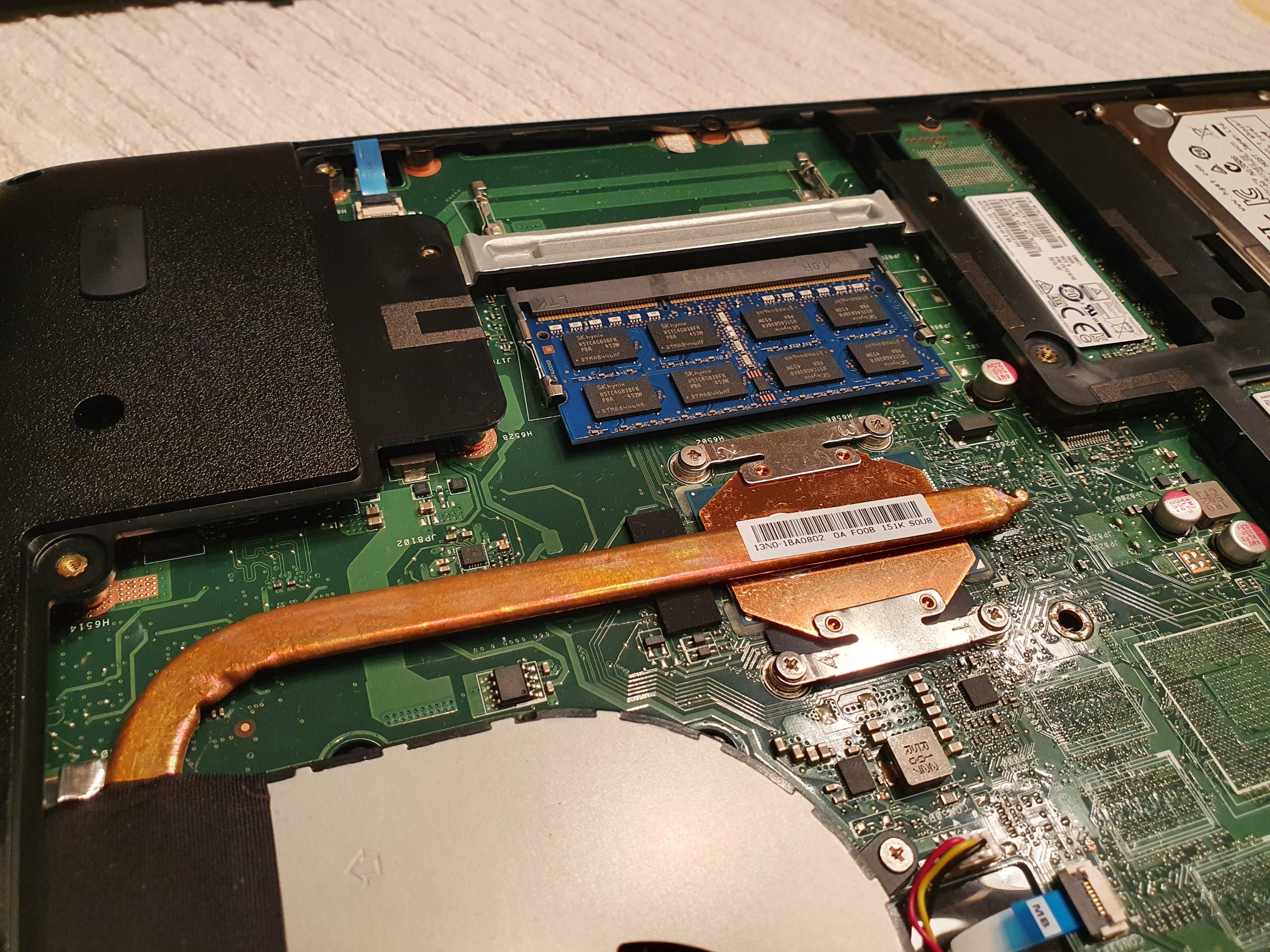

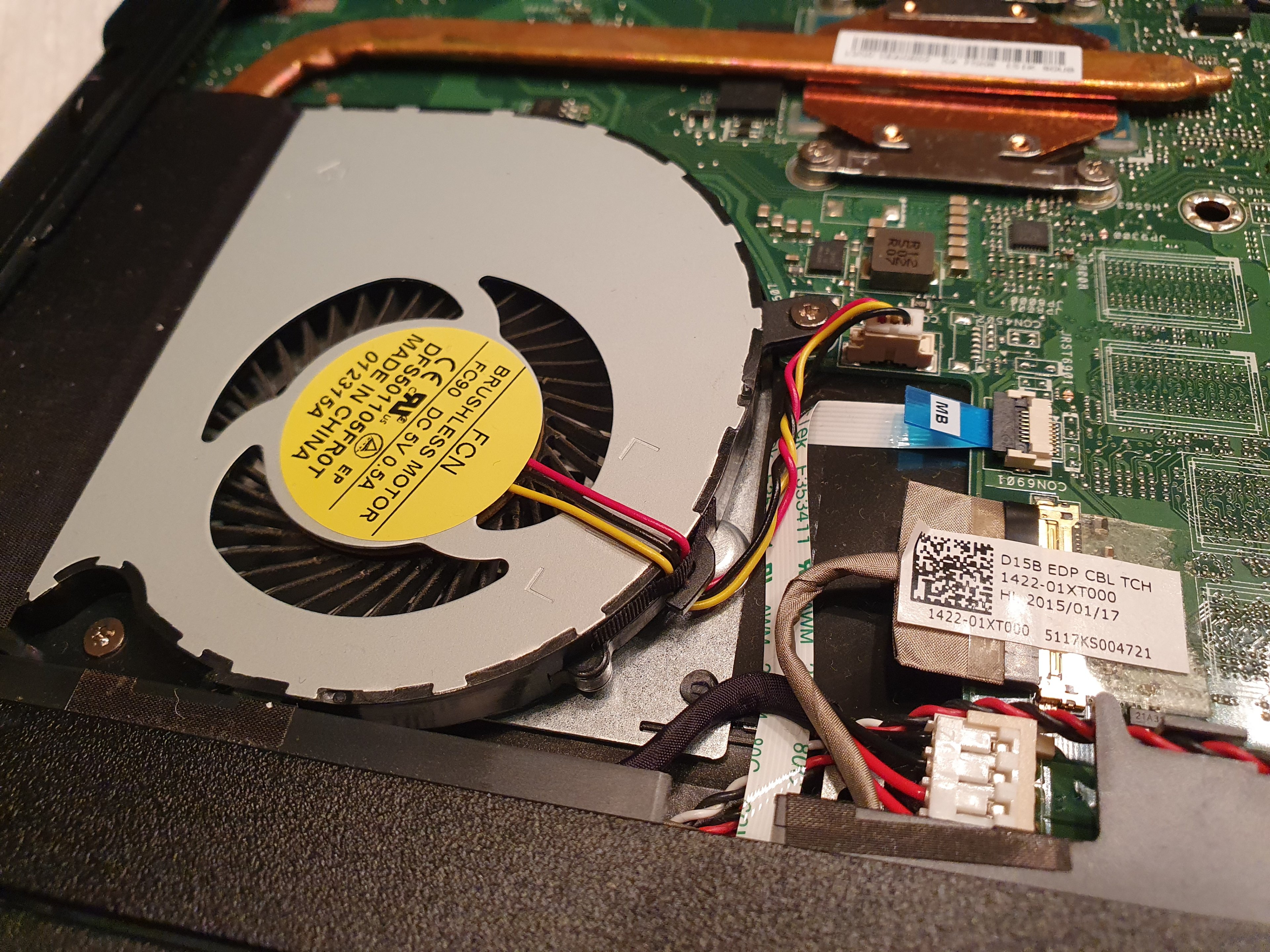

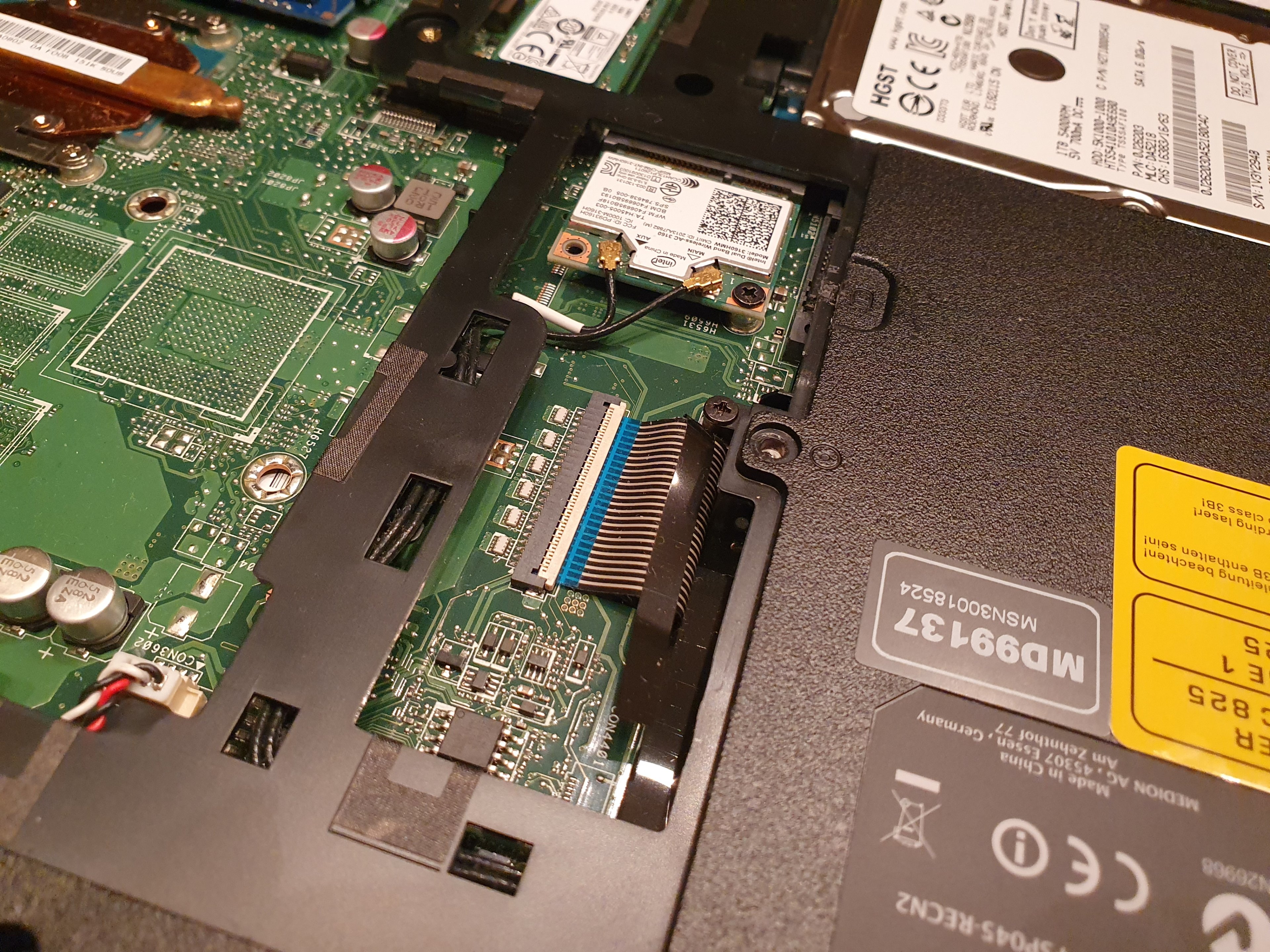

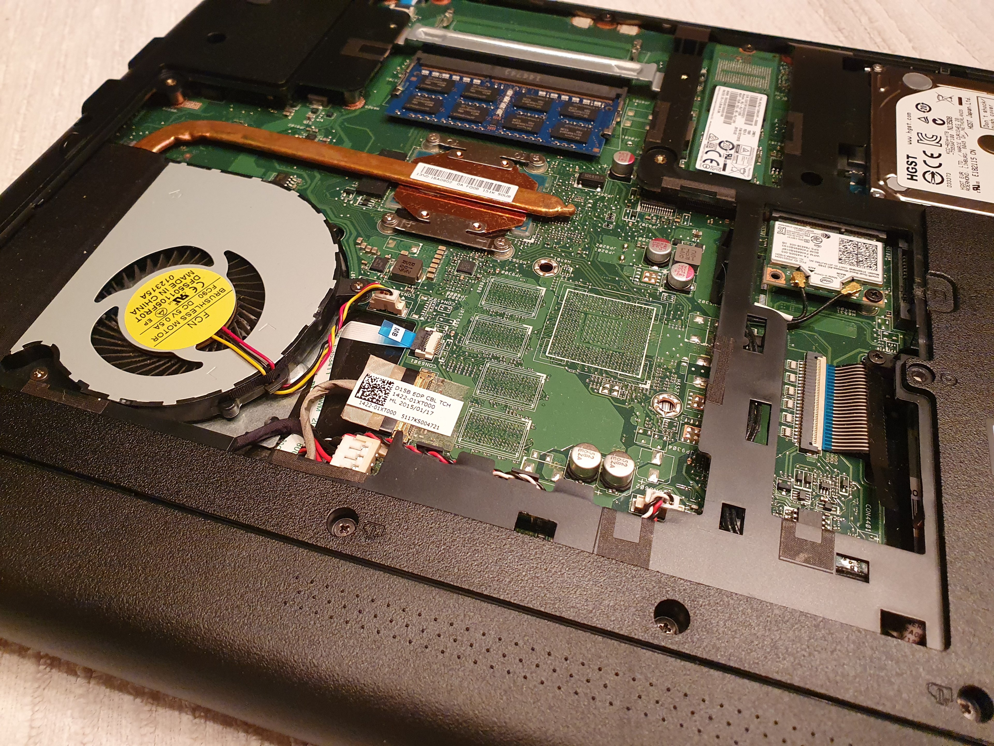

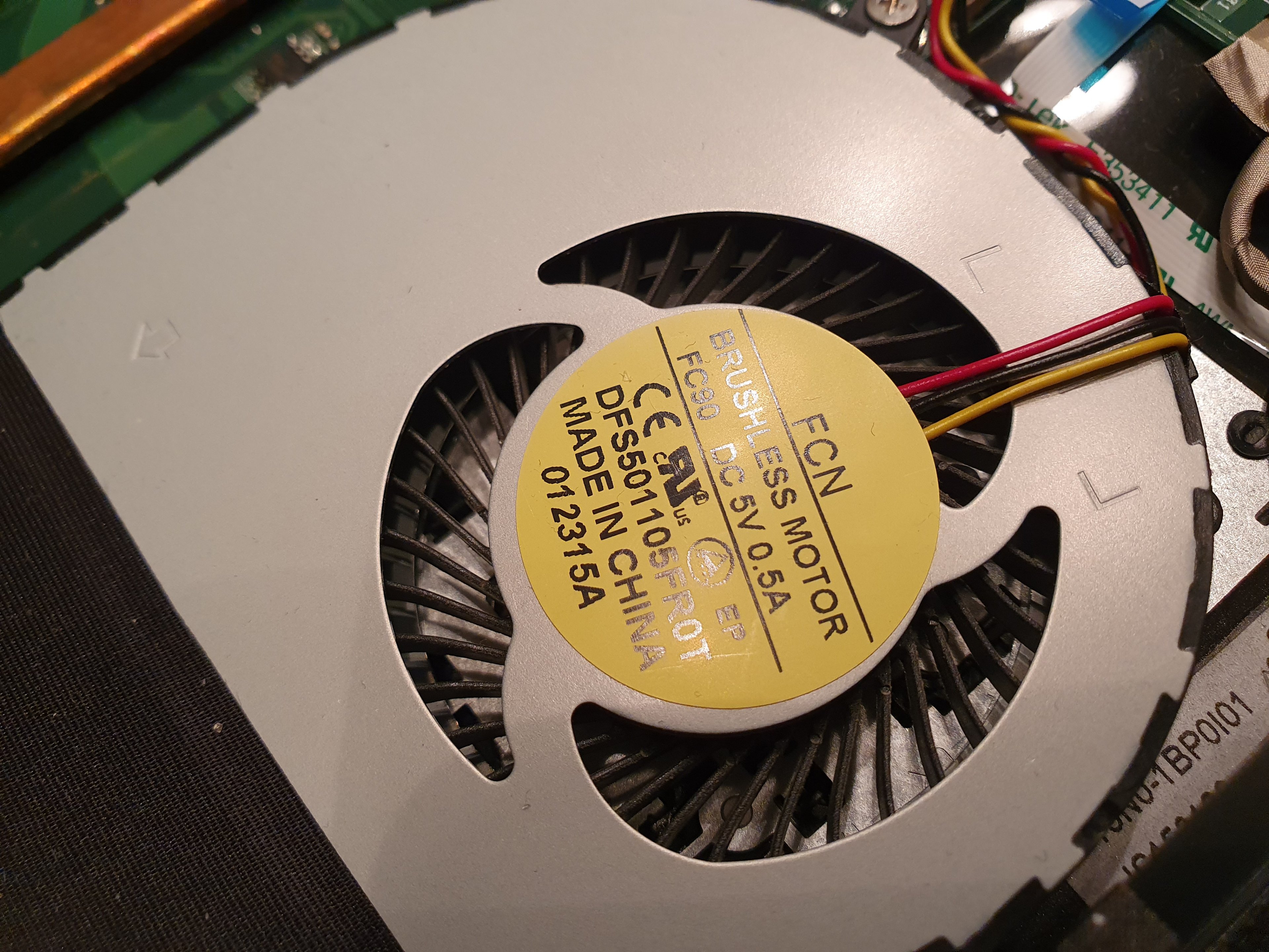

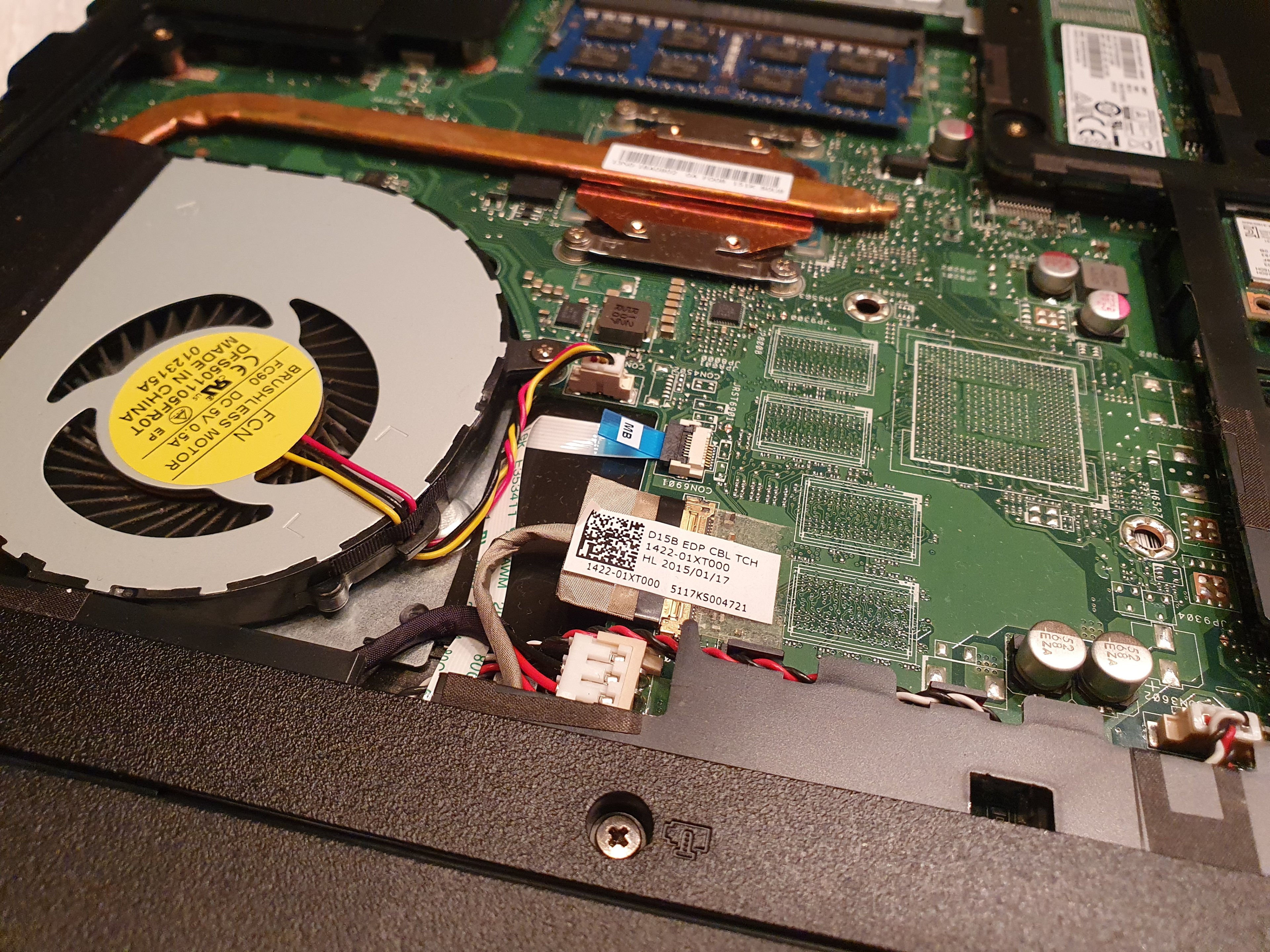

Hier einige Bilder.
Also, für mich sieht der Lüfter total sauber aus, oder??
20240121_064121.jpg 20240121_064135.jpg 20240121_064142.jpg 20240121_064149.jpg 20240121_064156.jpg 20240121_064209.jpg 20240121_064227.jpg
:D Die Flügelchen des drehenden Lüfters sind schon ziemlich mit Staub benetzt. Ich gehe davon aus, dass durchaus Wollmäuse am Übergang zum Wärmetauscher sitzen. Du könntest mal versuchen das schwarze Klebeband von der Seite der kupferfarbenen Heatpipe her vorsichtig zu lösen. Evtl. ist der Lüfter auch nur mit den zwei bereits sichtbaren Schrauben befestigt. Dann könntest du dessen Stecker vom Mainboard abziehen und den Lüfter entnehmen. Dann würde die entscheidende Stelle vor den Wärmetauscherlamellen freiliegen, wo sich traditionell all der grobe Staub ansammelt.
Das ist ganz einfach, wenn man ganz langsam und systematisch arbeitet.
(1) Zuerst löst Du vorsichtig das Klebeband zwischen Kühlrippen und Lüfter (gelb).
Das braucht man später noch, deswegen bitte nicht beschädigen.
(2) Dann schraubst Du den Lüfter ab und
(3) löst den Stecker.
(4) Nun schraubt man die Kühlung von der CPU ab.
(5) Man löst vorsichtig das Kühlblech von der CPU nach oben und hebt das Wärmeleitrohr ab.
Nun kann man die Lüfterlamellen am Wärmeleitrohr gründlich reinigen sowie den Lüfter und die Rotorblätter auch.
Man entfernt die wahrscheinlich harte Wärmeleitpaste von der CPU mit Glasreiniger und Küchenpapier.
Neue Wärmeleitpaste (Arctic MX 4 oder 6 o. ä.) wird auf die CPU aufgetragen.
Ich verreibe sie mit dem Finger so, daß man die CPU ganz leicht durchschimmern sieht.
Paß auf: die Paste färbt alles und sofort grau.
Wenn das Gehäuse vom Staub befreit ist (Pinsel), setzt man das Wärmeleitrohr wiederauf die CPU auf und an den Luftauslaß des Gehäuses.
Sitzt das alles passend, werden die CPU-Befestigungsschrauben kreuzweise handfest angezogen.
Nun setzt den Lüfter wieder ein, schraubt ihn fest, klappt das Klebeband wieder auf den Lüfter und befestigt es.
So sollte der Laptop wieder laufen, wenn die BIOS-Batterie nicht leer ist.
Ich sehe leider den Einbauort der Batterie nicht, wenn er denn eine hat.
Die werden heutzutage auch gerne weggelassen.
Wenn Du den Laptop noch längere Zeit verwenden willst, würde ich die HD durch eine SSD ersetzen.
https://geizhals.de/?cat=hdssd&xf=1035_Crucial~1035_Samsung~1035_Western+Digital~2028_1000~252_480~4836_2
Man kann sie 1:1 kopieren (2-fach Festplattendock, 30 ... 50 EUR) ganz ohne Zusatzsoftware.
https://geizhals.de/?cat=hddocks&xf=15758_2~4427_2~4428_Klon-Funktion
Der Laptop sieht oberflächlich sauber aus, aber der Staub sitzt meist in der gelben Ecke konzentriert unter dem Klebeband.
Reaktionen: Jurok12, streifenkiwi, Espero und eine weitere Person
@wuselsurfer :
Top-Anleitung. Man könnte meinen, du schreibst Anleitungen berufsmäßig. :)
Ja, und so staubig wie die Rotorblätter aussehen, dürfte unter dem Klebeband einiges an Staub vorhanden sein.
Evtl. könnte man auch kurz unter der HDD nachsehen, ob dort die BIOS-Batterie verborgen ist. Oder auch mit einer Taschenlampe flach unter die Ränder der geöffneten Luke blicken.
Reaktionen: streifenkiwi
Espero schrieb:
@wuselsurfer :
Ja, ich hab schon mal Schulungen gemacht.
Man findet generell für Medion sehr wenig und alle Suchen nach der BIOS-Batterie waren ergebnislos.
Reaktionen: Espero
Ja, ich hatte gehofft, das zweite Video würde der Bauweise des Laptops des TE nahekommen, da war wohl eine in schwarz sichtbar. Aber in der Tat, auf seinen Fotos sieht man da keine Bios-Batterie.
