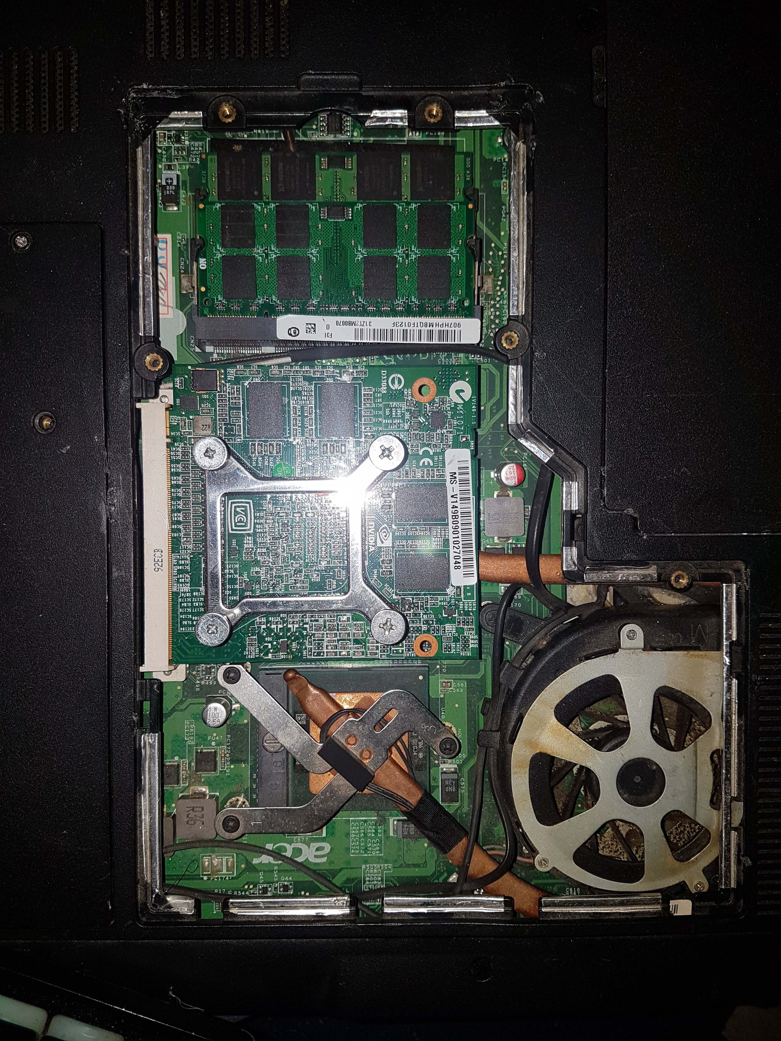

Sicher das die Neue auch funktionstüchtig ist und auch WLP wieder draufgemacht?
Am besten mal Bilder machen und hier posten damit man was sehen kann.

Was genau meinst du denn mit "Abdeckung" der Grafikkarte? Nicht den Kühler, oder etwa doch?

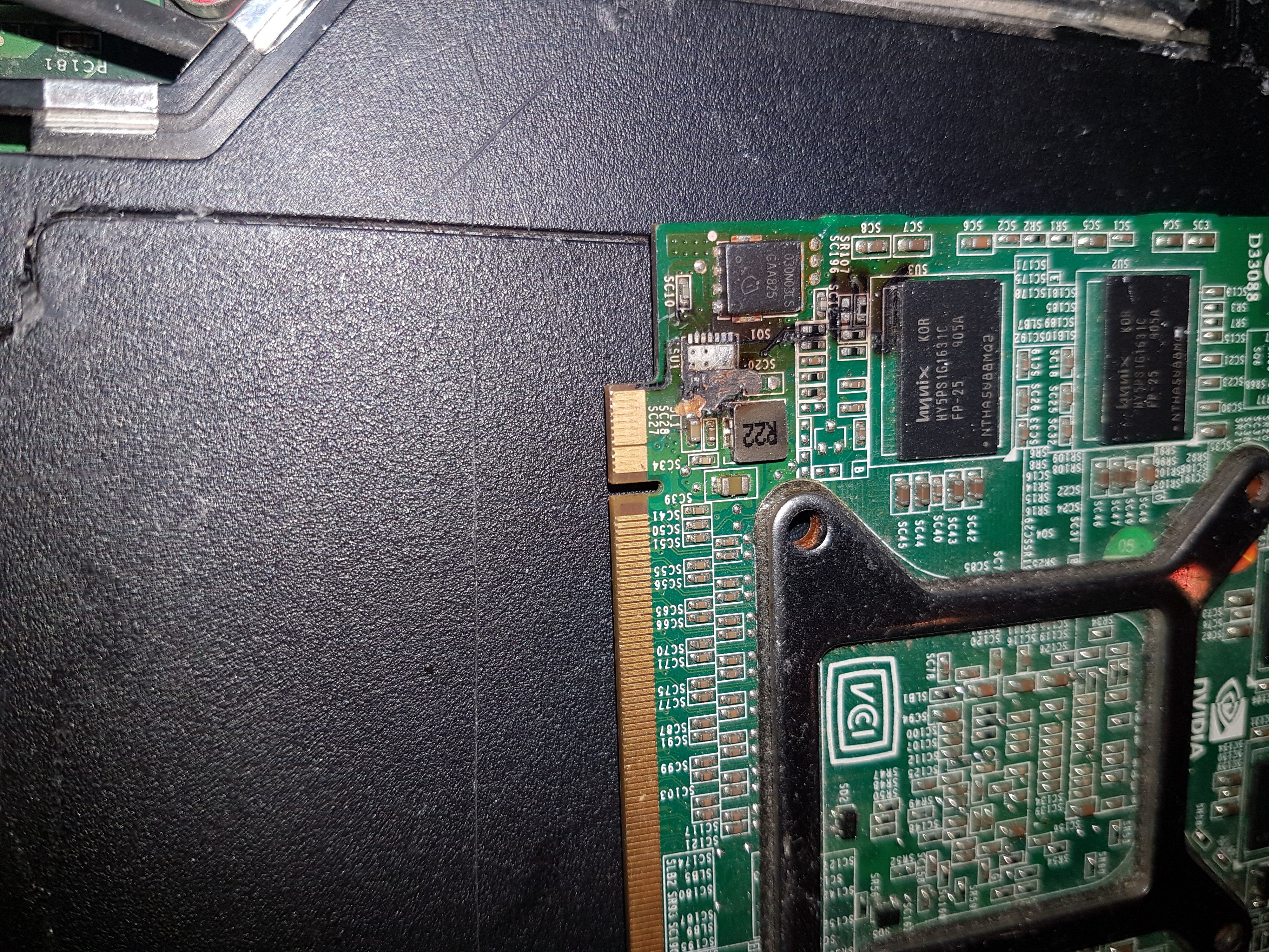

also das mit der graka ist keine vermutung sondern tatsache habe gerochen das was elektrisches kohkelt und nach dem ausbau der graka auch die geruchsquelle entdeckt.
ein problem was wohl öfter aufgetretten ist lösung graka austauschen zu der zeit 270€ war mir zu teuer jetzt hat er ne neue nur die abdeckung fehlt und da auf der innen seite so ein blech war und der rahmen für die abdeckung auch metall absetzer hat (siehe bild 2) dachte ich vielleicht wird da irgentein kontakt hergestellt und ohne kann der dann auch nicht hochfahren . aber die aussage dann ist was anderes kaputt war schon überflüssig wenn da kein anderes problem geben würde hätte ich keine frage gestellt

Wie sah es denn auf der HauptPlatinenSeite gegenüber der Brandstelle aus ?

mit abdeckung mein iuch das was auf bild 2 fehlt
keine weiteren kohkel spuren zu sehen hab es mit nur einem ram probiert ohne hdd geht auch nicht . wenn die ram kaputt sind kann der dann trotzdem hochfahren oder geht ohne ram nicht . und kann das was mit der abdeckung zu tun haben? ich weiss nicht ob das typisch acer ist aber beim versuch eine neue graka zu kaufen ist mir aufgefallen das es viele angebote gibt genau diese graka zu reparieren . hab dann mal gefragt und mir wurde gesagt das das häufiger auftritt und nmit dem austausch der graka wäre alles wieder gut
